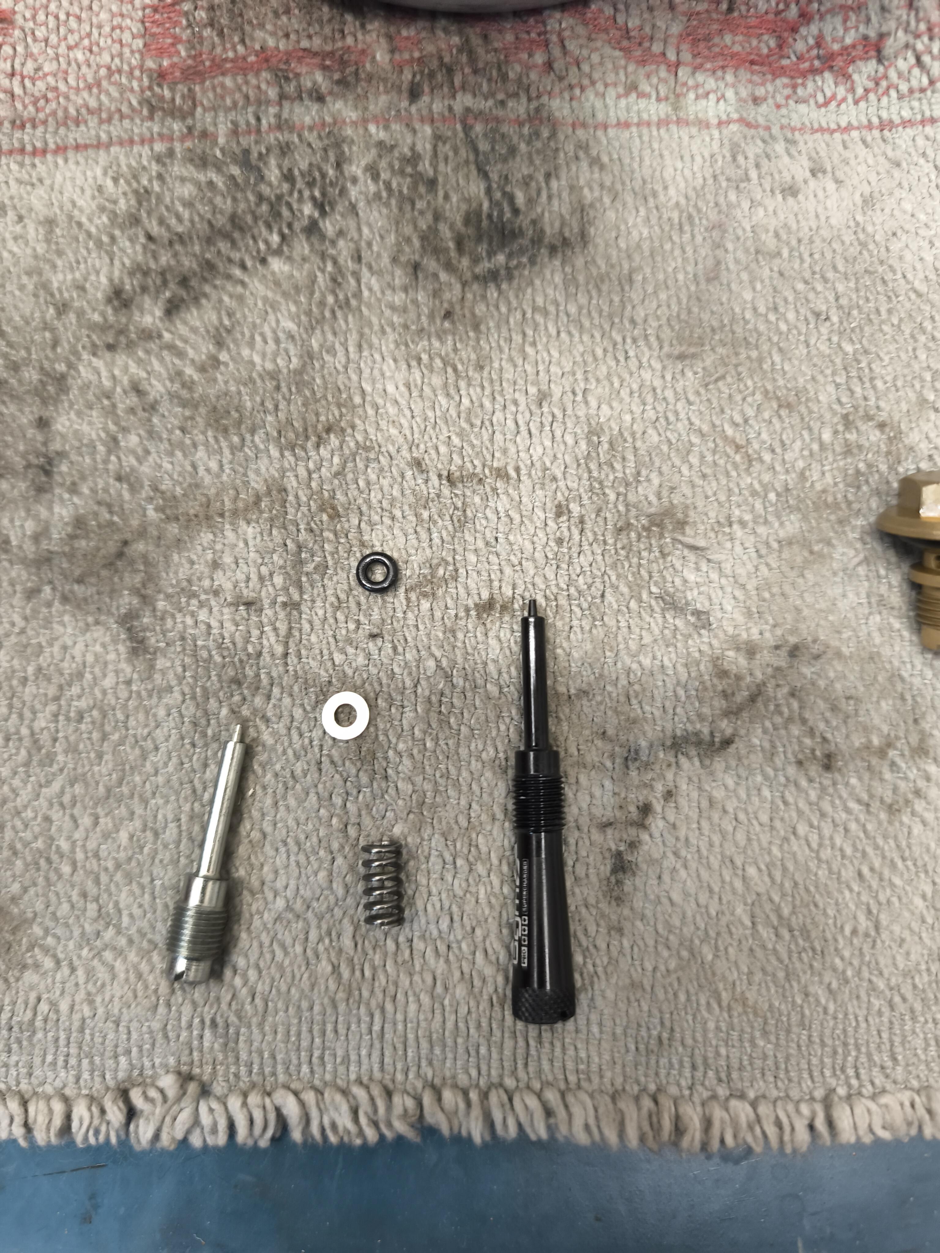

Leerlauf Einstellungschraube von bgm. Original ist der "Stift" 2,96mm, bei der bgm 3,21mm. Was ist mit der unterlegscheibe vor dem o-ring?
Weglassen, aufbohren oder anderen, passenden besorgen?
Ich hab die damals aufgebohrt oder eine passende gefunden. Bin mir aber nicht mehr sicher.
Wollte sie nicht weglassen.
Hab's jetzt aufgebohrt. Aber das nervt extrem, ALLES IMMER nacharbeiten zu müssen. Als ob das beim Entwickeln nicht aufgefallen wäre, dass die Scheibe nicht passt. Warum legt man diesen halben Cent Artikel nicht dabei? Für mich unbegreiflich :wallbash:. Vielleicht liest das ja einer vom @ScooterCenter Alex oder @ScooterCenter Chris und ändert was daran? Und gleich einen passenden o-ring mit dazu.
Bearbeitet von Smallframefan
