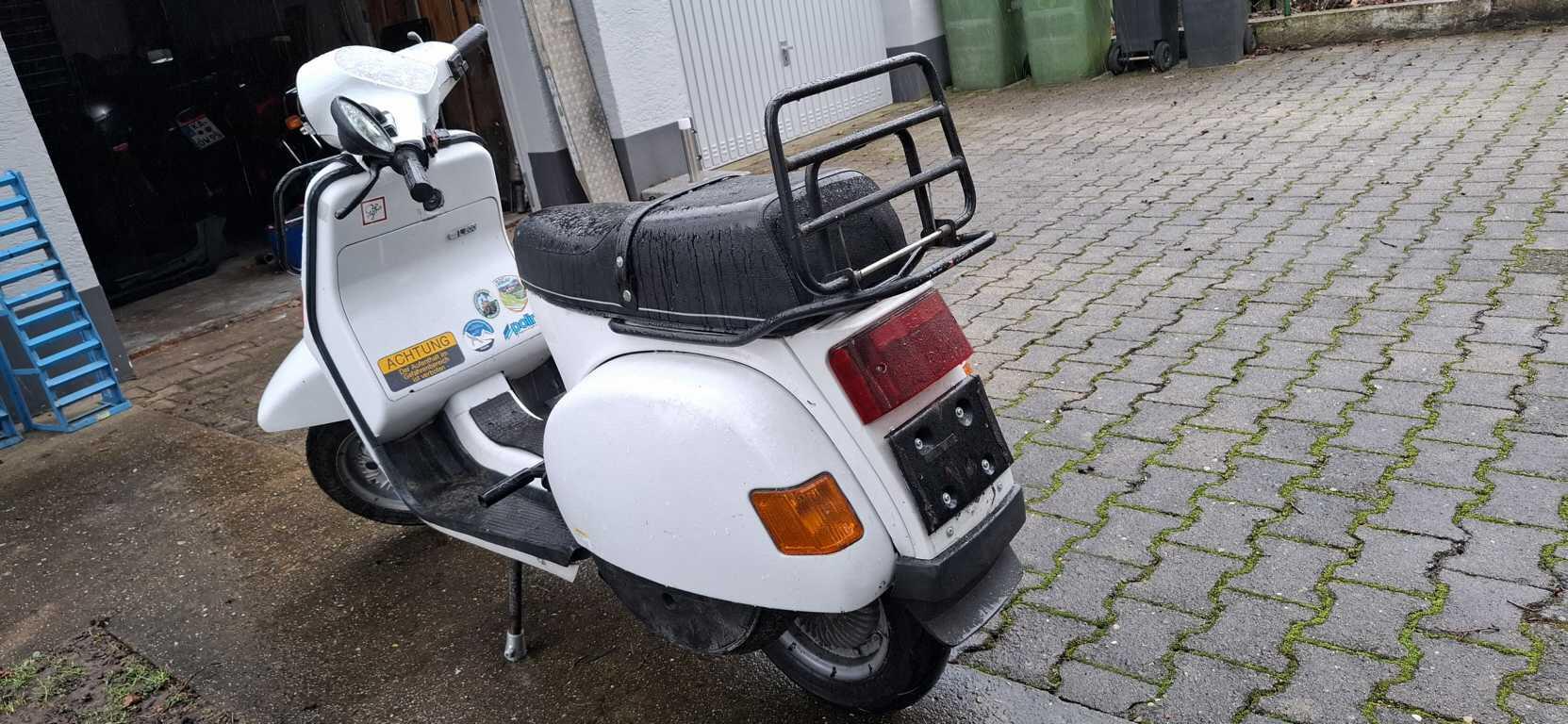

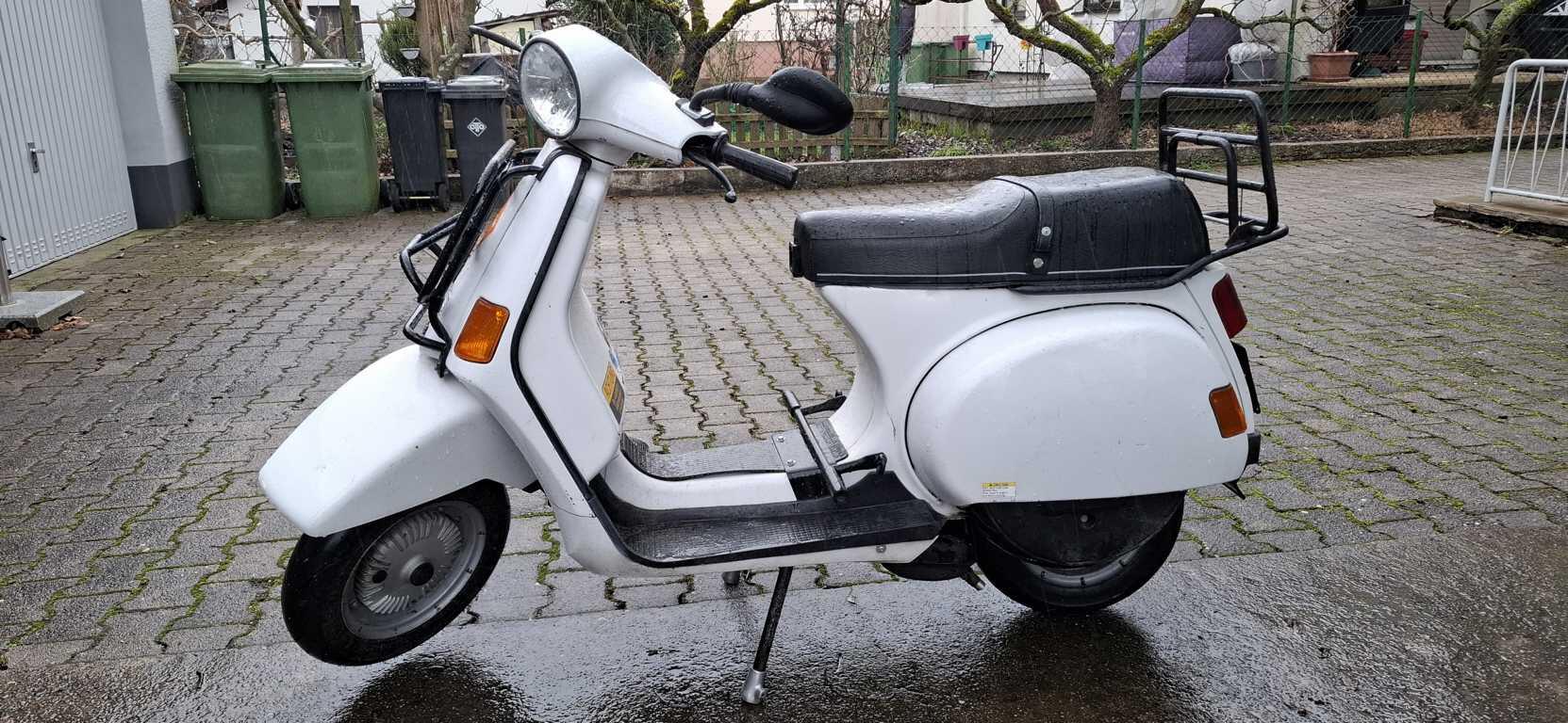

das ding hatte ich vor fast 20 jahren angefangen (den motor hatte ich zum 40.sten geb. bekommen ) inzwischen das projekt fast aufgegeben, umzüge, neue jobs, lange krank, blabla.... aber dank kurtzarbeit isse quasi fertig noch ein paar details zu machen.... ....und nen TÜV finden, der mir das einträgt. macht jedenfalls nen heidenspaß, fährt super, das ding. gruß, stefan
