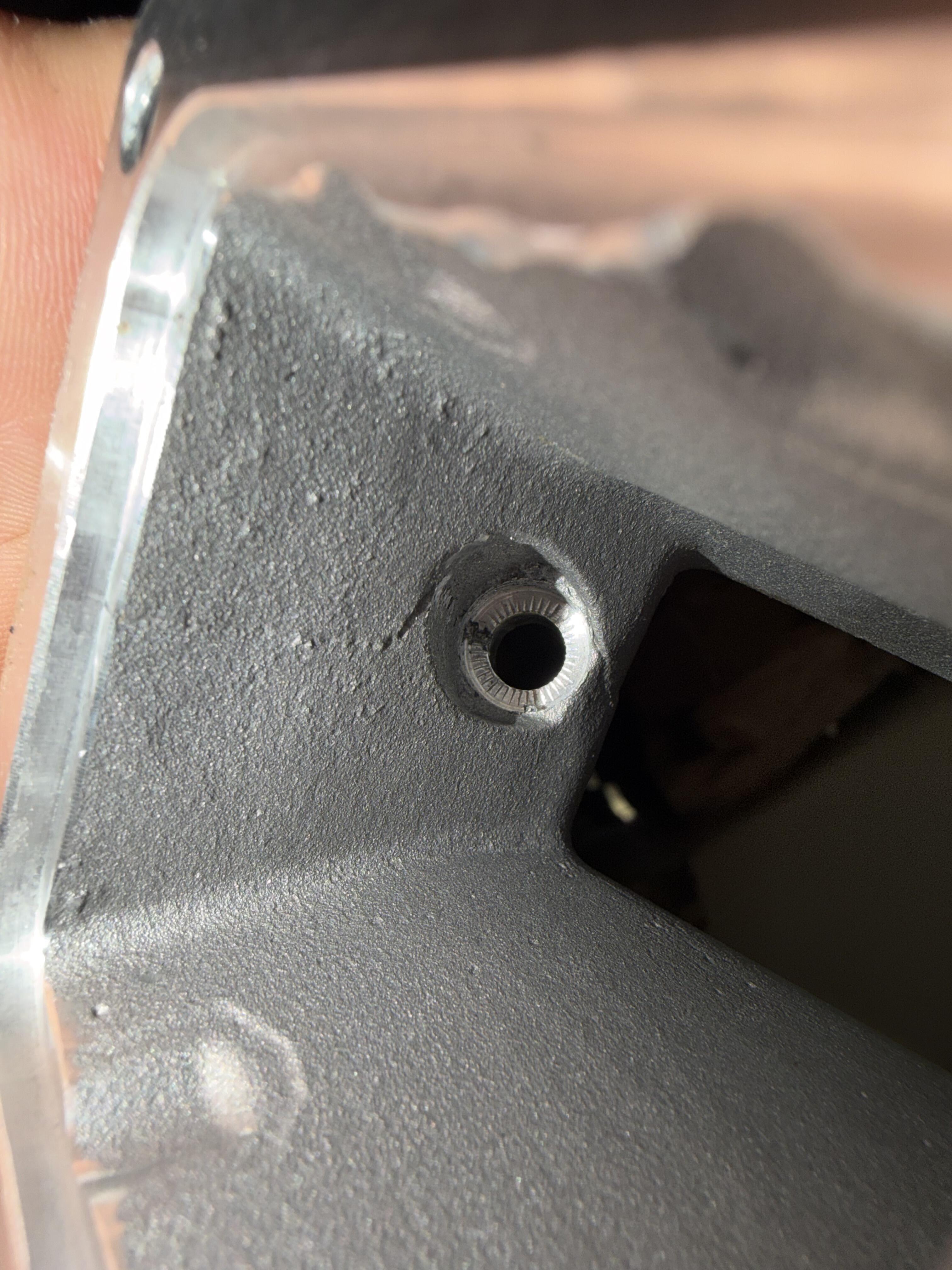

  7. Kurze Info für alle: Sip hat geantwortet und bietet Austausch inkl. Erstattung aller Kosten für Material (Lager, Dichtung etc.).

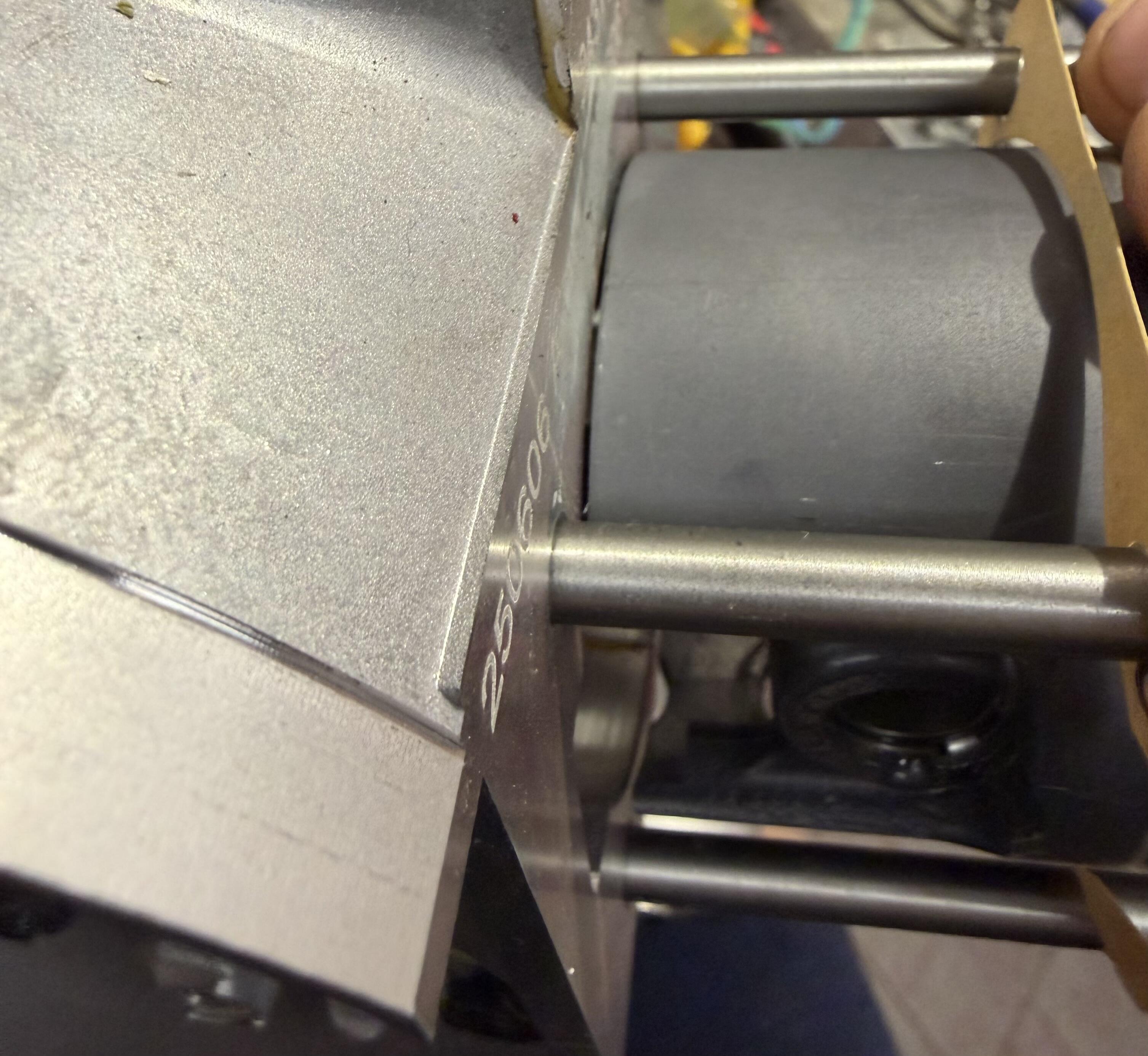

  8. Ist doch exakt dort wo das Kreuz ist.
  9. Hab beim einbauen den ersten kaputt gemacht und diesen dann etwas unschön wieder rausoperiert. Hatte noch überlegt das Bild weiter zu beschneiden um mir das zu ersparen Das Thema ist schon erledigt. Dient nur als Hinweis das man da potentiell mal nachguckt. Was Sip dazu sagt steht zusätzlich noch aus, hatte denen das mal gemailt.
  10. Vollkommen richtig, hier hats mir nur schon geholfen den Gussfehler und den damit verbundenen Druckverlust schon vorm Einbau zu entdecken.

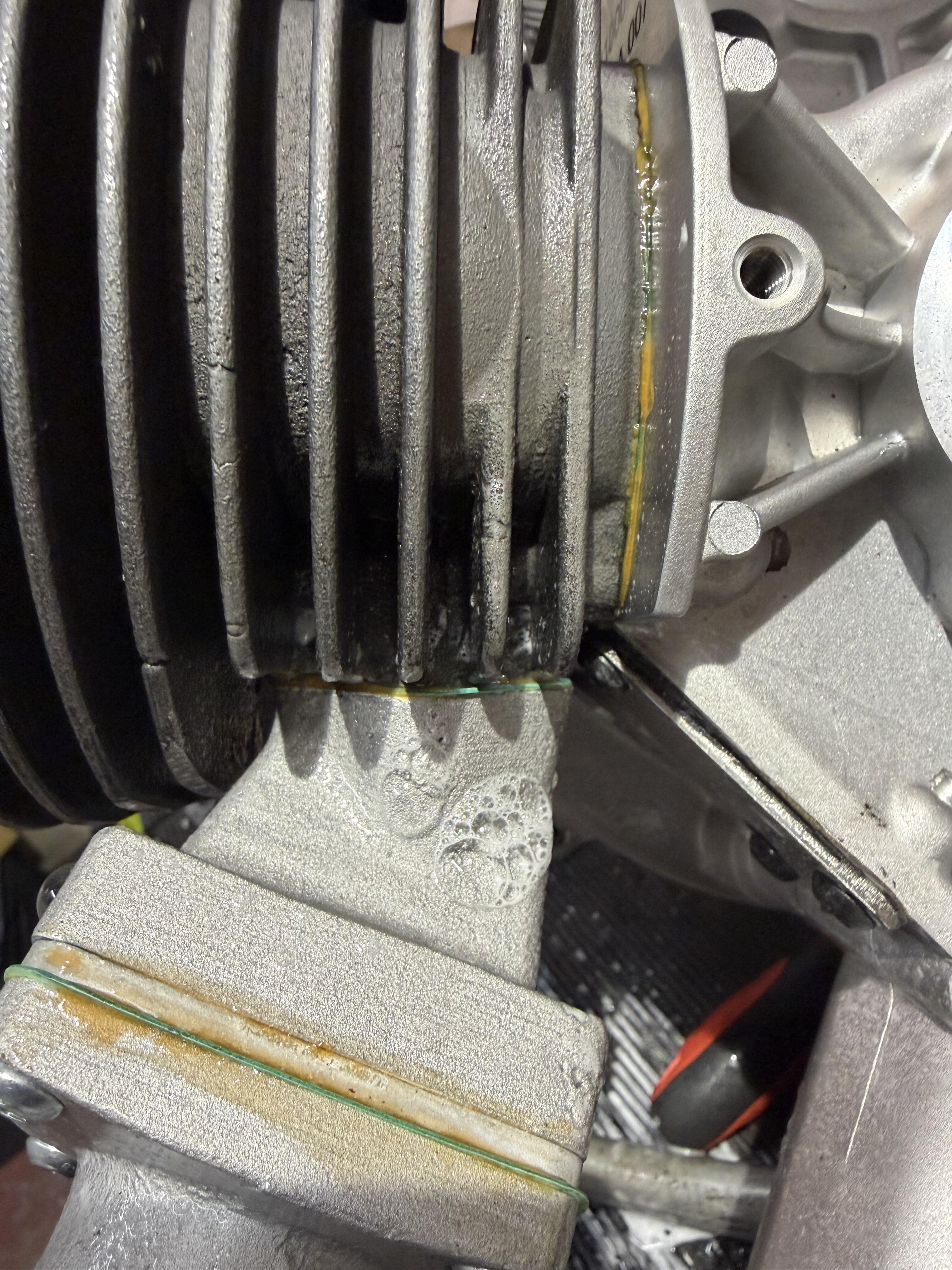

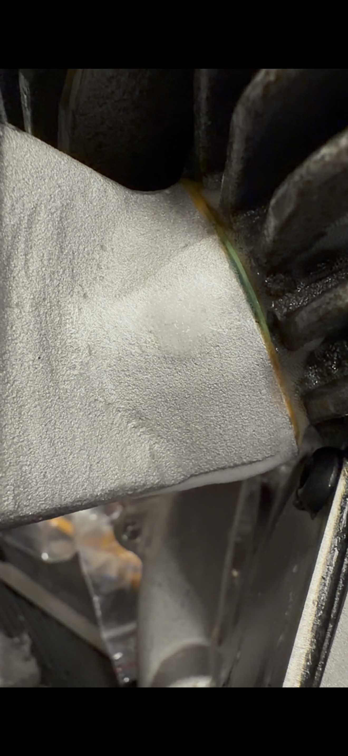

  11. Bemerkbar gemacht hat sich da noch garnichts, weil ich jeden Motor auf der Werkbank schon auf Undichtigkeiten und damit Falschluft teste. Machen viele so. Alles weitere hier im dazugehörigen Thema:
  12. Thema falschluft: Ich hatte jetzt beim Neuaufbau mehrere Falschluft Probleme. Einerseits am Gewinde des nagelneuen sip evo Gehäuse. Weiterhin aber am Ansauger vom Egig 180. Im Anhang mal Bilder von 2 verschiedenen Ansaugern. Einmal der ausm Set und der zweite war schon das Ersatzteil. Undichtigkeit jeweils an der selben Stelle. Egig hat jetzt nachdem der zweite auch undicht ist empfohlen das ganze mit Dichtmasse zu verschließen. Das letzte Bild muss man groß machen, bisschen schwer die feinen Blasen zu erkennen. Und ja der Druckverlust war dort eindeutig feststellbar und höher als alle hier im Forum kommunizierten Werte.
