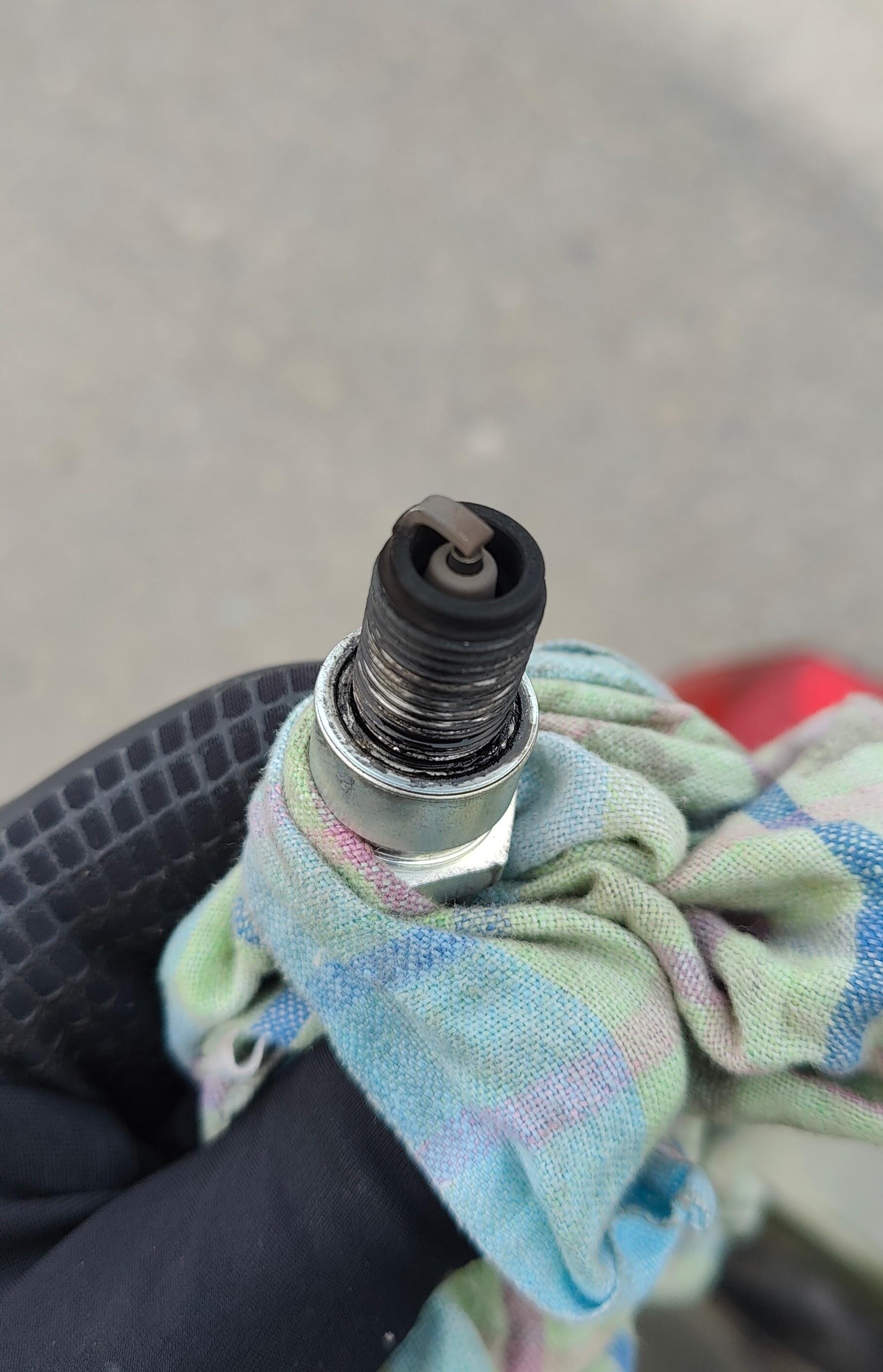

  3. Hallo zusammen, nun komme ich nicht drumherum und muss ein Topic aufmachen, da ich so langsam ratlos bin. Ich habe einen PK XL Motor revidiert und dabei einen 75er Olympia Zylinder eingebaut. Nach Wechsel von CDI und Zündgrundplatte und konnte ich den Motor im Ständer auf dem Tisch per Akkuschrauber über das Polrad starten. Was aber aktuell mein Problem ist: Wenn ich den Vergaser abhabe und den Motor starte dann jault der sauber bis in die maximalen Drehzahlen, alles wie es soll. Aber wenn ich den Vergaser (SHB 16.15) drauf setze und den Gaszuganschlag voll durch drücke, dann kommt der Motor vielleicht auf die Hälfte der Drehzahl und geht dann nach so rund 20 Sekunden aus, egal ob der Schieber komplett auf ist oder nicht. Die Zündkerze ist dunkel eher schwarz, aber nicht nass. Wenn ich den Motor dann wieder anmache, dann läuft der wieder seine 15-20 Sekunden und geht dann wieder aus. Vergaser habe ich gereinigt und die Düsen ins Licht gehalten. Kompression hat der ca. 5.5 bar, ist bisschen fummelig Akkuschauber zum Starten dran halten und die Messuhr mit Gummistopf drauf zu drücken. GGfs. im besten Falle 6 bar. Die Motor die ich vorher gemacht hatte, die sind nicht so Zicken wie aktuell der Klumpen. Vielleicht hat Jemand eine Idee für mich?

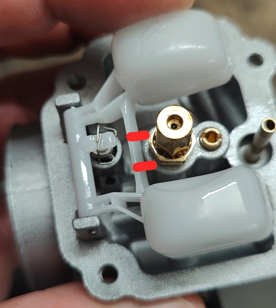

  9. @Pholgix ich hab's gefunden. Die Stelle im Foto berührt manchmal ganz leicht das Alu vom Düsenstock. Ist mir echt nicht richtig aufgefallen. Habe das Alu bisschen gefräst, nun lief da auch nichts mehr raus. Danke dir!

  12. guten Morgen, ich hole das uralt Thema wieder hoch, damit ich kein neuen CP Beitrag aufmachen muss. Mein neuer CP 23 tropft bzw. läuft über den Breather unterhalb der Vergaserwanne aus. Ich habe dann mal geschaut, es gibt einen Punkt wo der Schwimmer leicht hackt, damit steht das Schwimmernadelventil auf. Diesen Zustand bekomme ich aber nicht gelöst, bzw. finde die Ursache nicht. Beim Einbau habe ich den Vergaser an den Tank angeschlossen und da tropfte nichts, auch wenn ich den Vergaser stark schräg gehalten habe. Es beginnt wenn dann nur beim Fahren. Hat dazu Jemand eine Idee? 1000 Dank!
  13. Guten Abend ich muss einmal das Topic hier hoch holen. Neuer CP 23 tropft unter der Vergaserwanne aus dem "Breather". Allerdings in einer PK. Zu sehen ist der Breather hier: https://www.polini.com/en/technical-area/polini-cp-carburetors/instructions/ Muss ich den mit den beiglegten schwarzen Plastikstopfen verschließen? Danke Euch Update: Habe recherchiert und der Breather fungiert als Entlüftung, was er auch besagt. Dann werde ich morgen den Schwimmer Mal ansehen.
