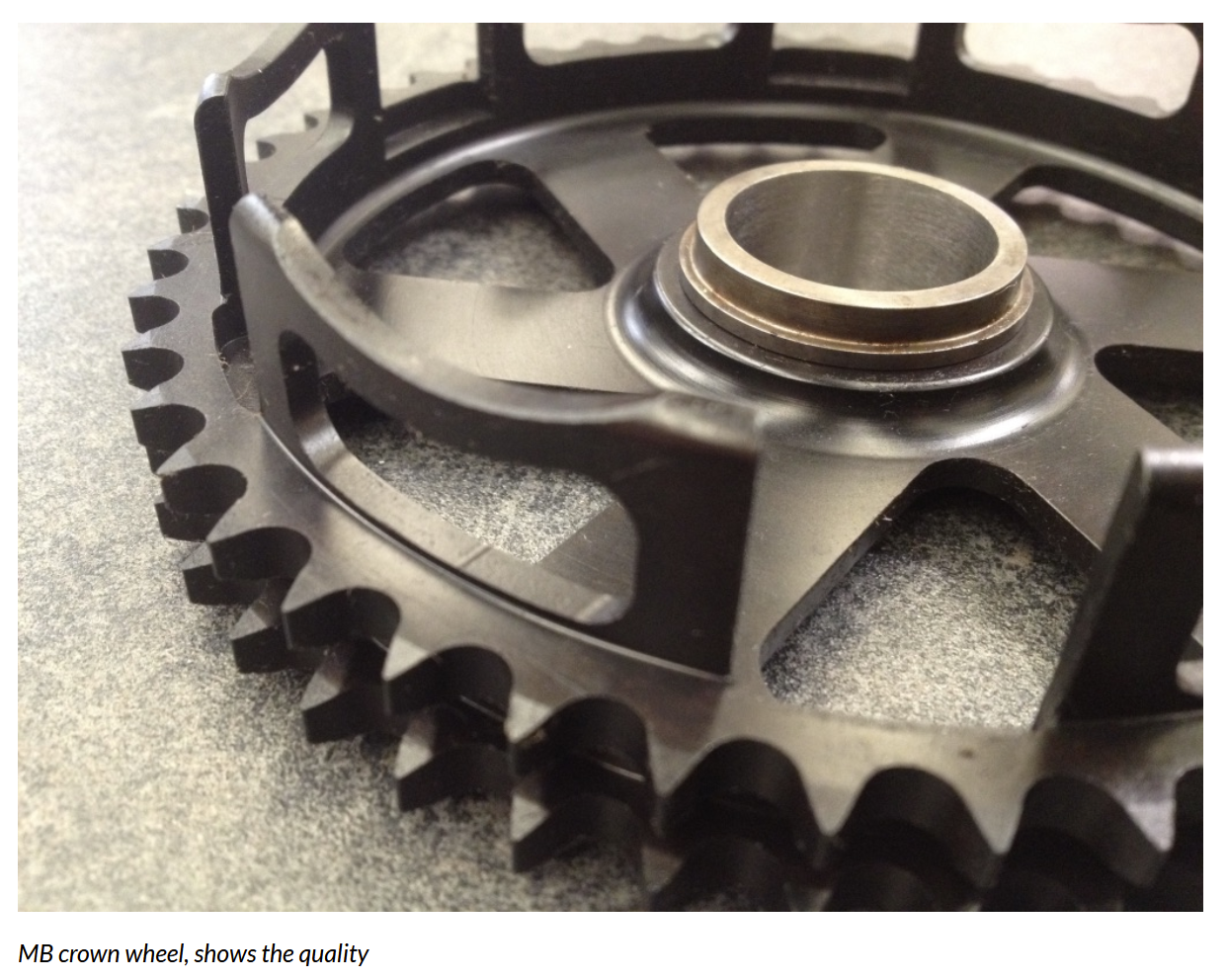

  10. Hi, Ich könnte wir vorstellen auf 47 beim Crownwheel zu gehen. Dann wäre was nach unten Spannen schon etwas besser. Auf der MB Homepage finde ich aber keine Produkte mehr dazu. Lediglich die in der technischen Beschreibung noch diese Bild.. so sieht auch mein Crownwheel aus. aber im Shop nix. Bekommt man die noch irgendwo ?

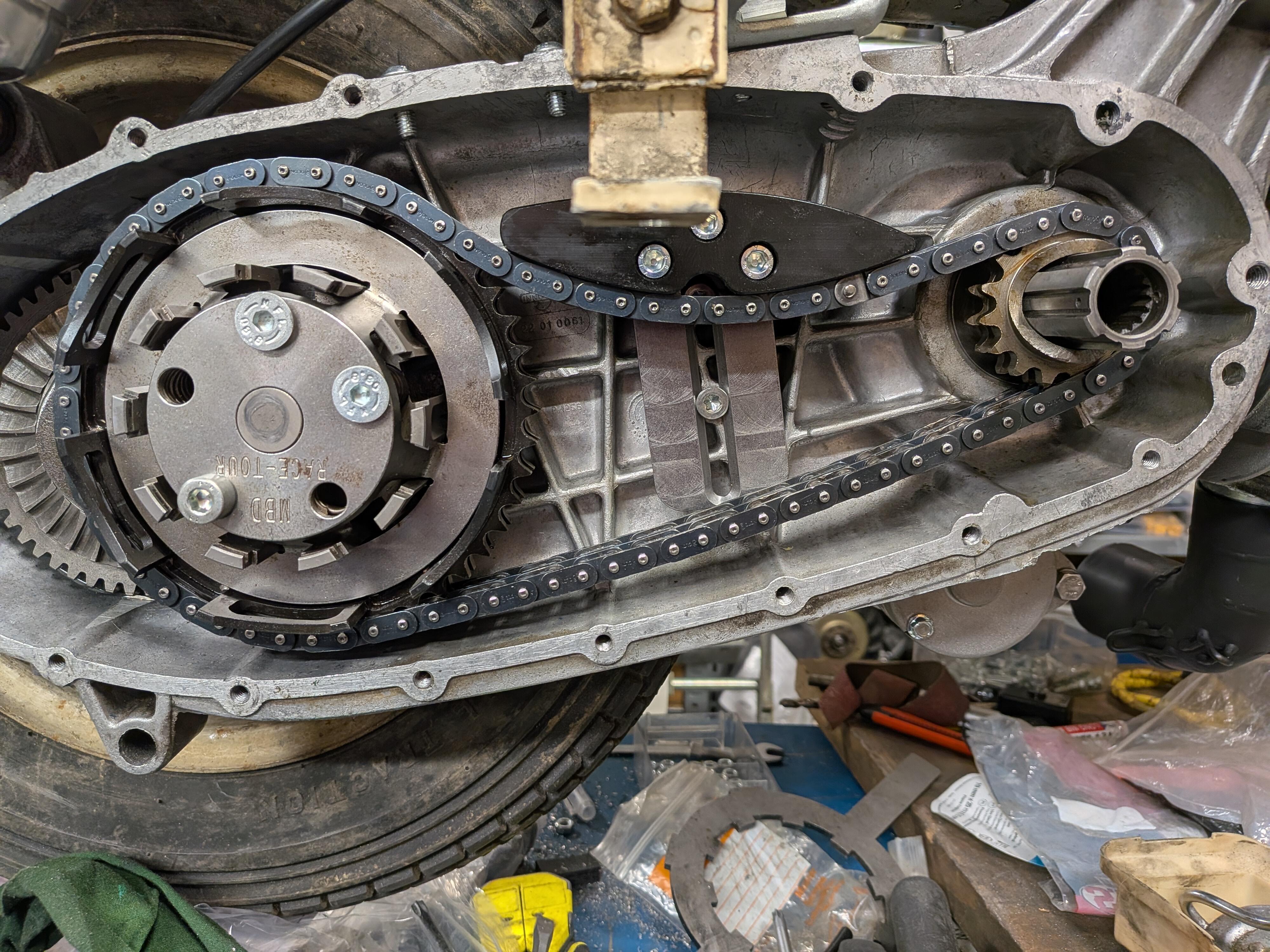

  11. Hi, Ich habe nicht vor die Kette nach oben zu spannen. Zumal es sich mit 80er Kette nicht ausgeht. Ich habe es nur nicht in Erinnerung das sich das es beim nach unten Spannen so weit runter geht zumal die 80er Kette def. zu kurz ist. Eine ausgeleierte 80er Kette könnte gehen. Das möchte ich aber bei dem Motor ned machen. Monza 225 mit 62 Hub, 35er Mikuni und M30 Auspuff. Da sollte es schon ne neue Kette sein. LG Thomas
  12. Hi, ich hab diese Übersetzung schon lange nicht mehr verbaut. Hatte das aber auch anders in Erinnerung. Übersetzung ist 16/46. Mit 80er Kette geht es nicht. Da spannt die so das es sich nicht montieren lässt. Mit 81er Kette spannt der Kettespanner dann schon so weit nach unten. Das ist doch nicht normal - oder ? Produktionsfeher bei der Kette ? Habe noch ne 82er probiert zur Kontrolle. Mit der ist es dann noch schlimmer. Ideen dazu ? LG Thomas
