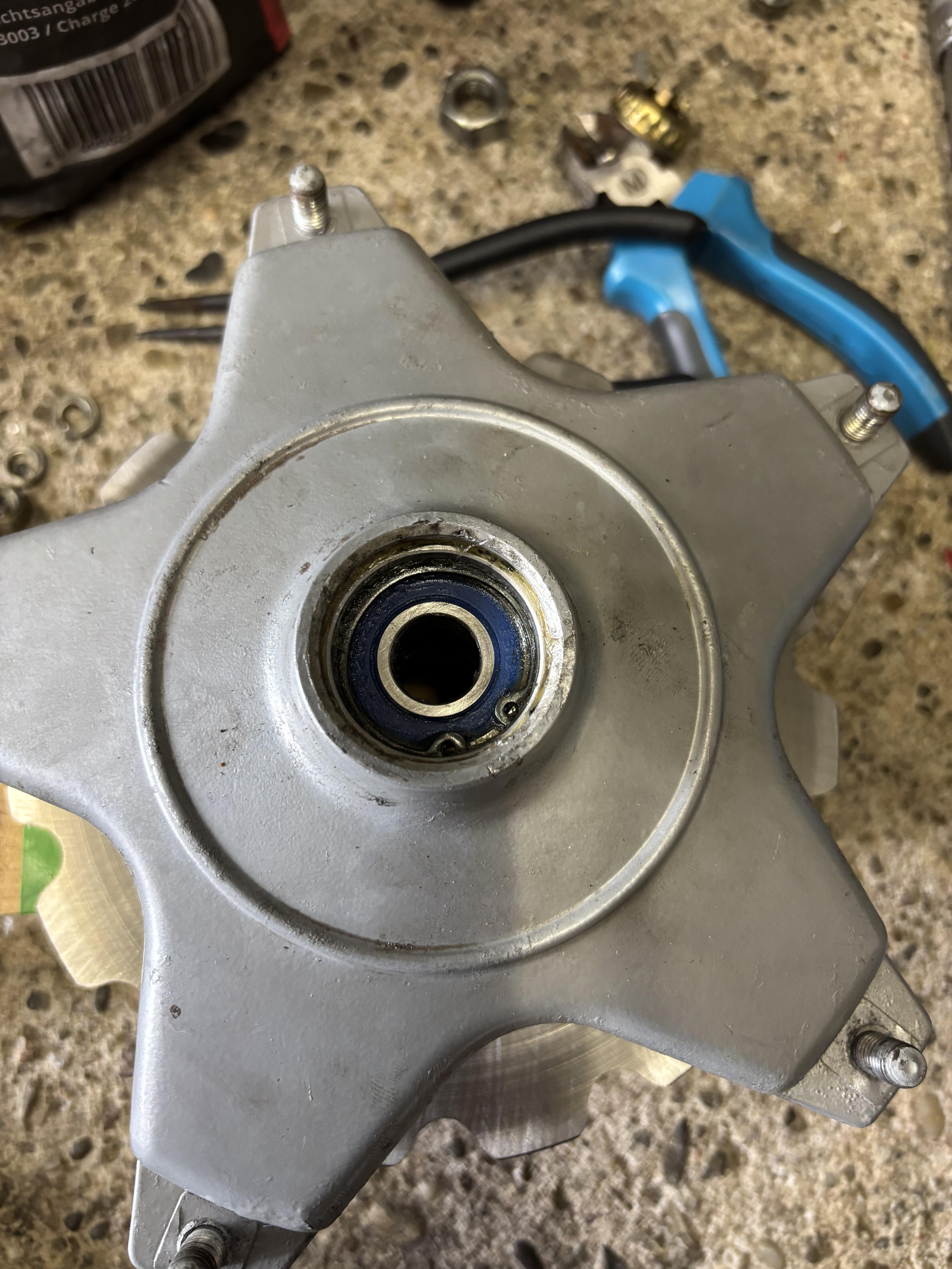

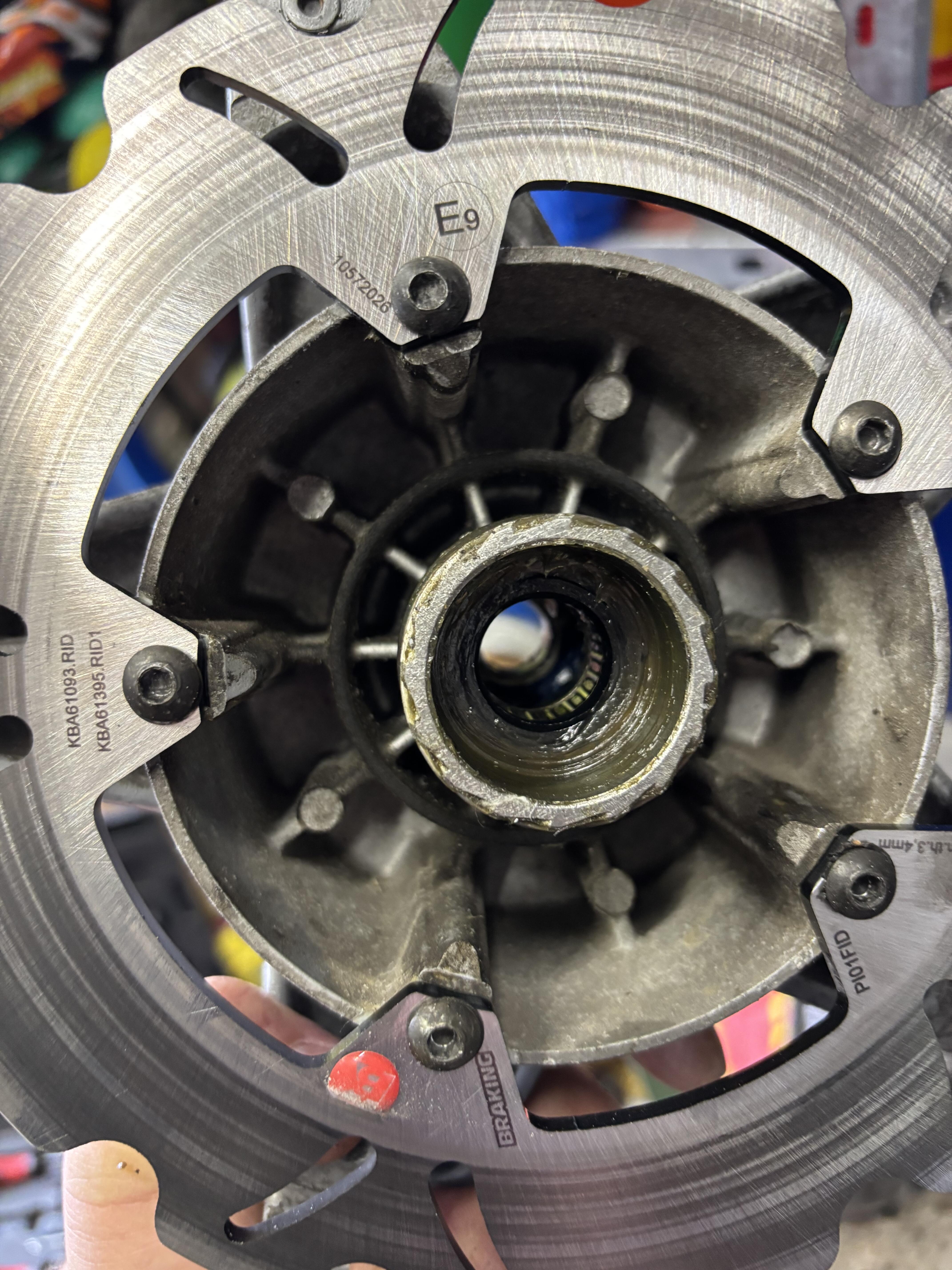

  2. Das Teil nennt sich Scheibenbremstrommel. Hier wird auch das Radlager und das Nadellager eingesetzt.
  3. Es kann tatsächlich nur der Bremsscheibenträger oder die Welle sein. Da mir die passenden Messwerkzeuge fehlen habe ich beides neu bestellt.

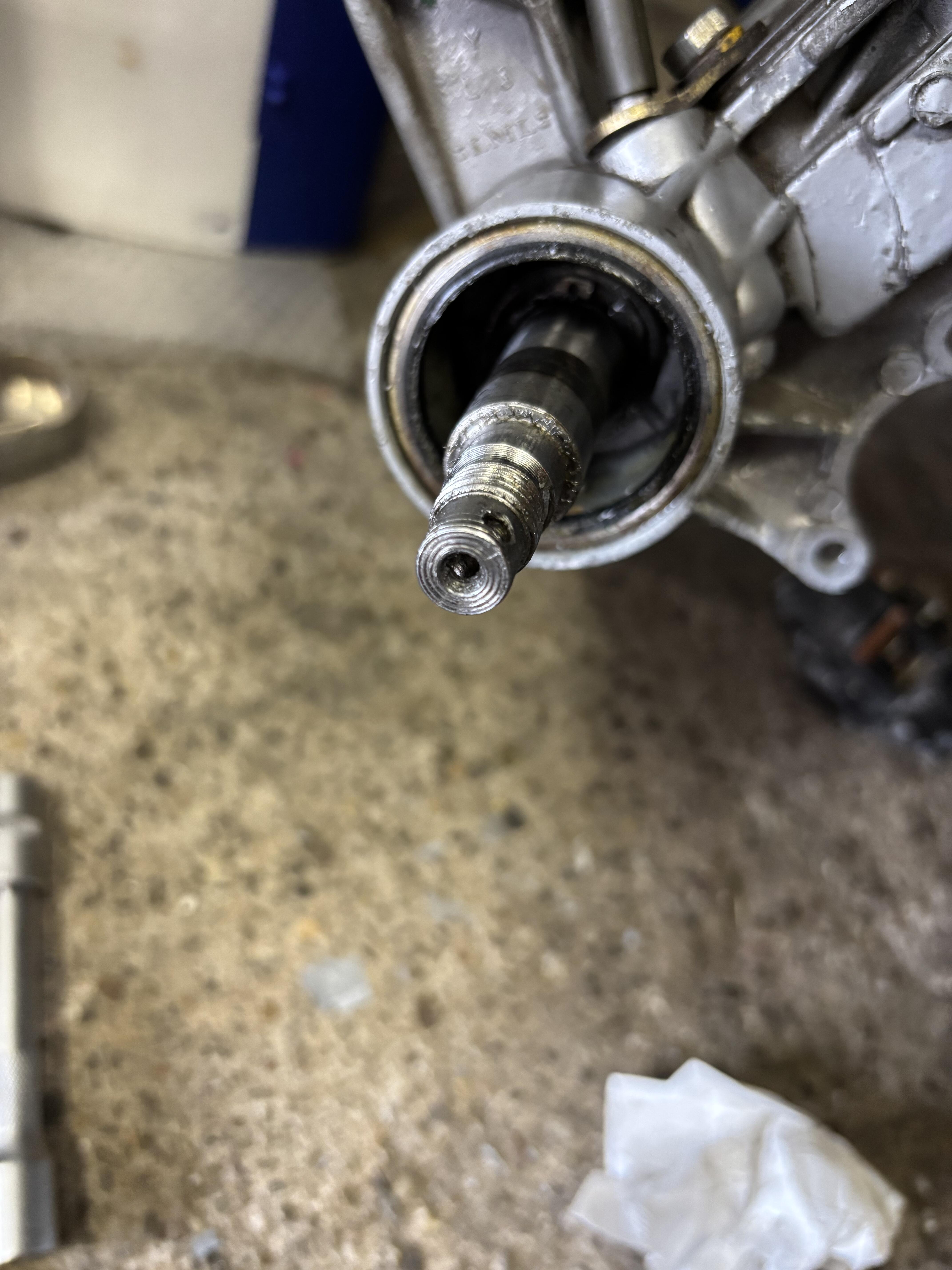

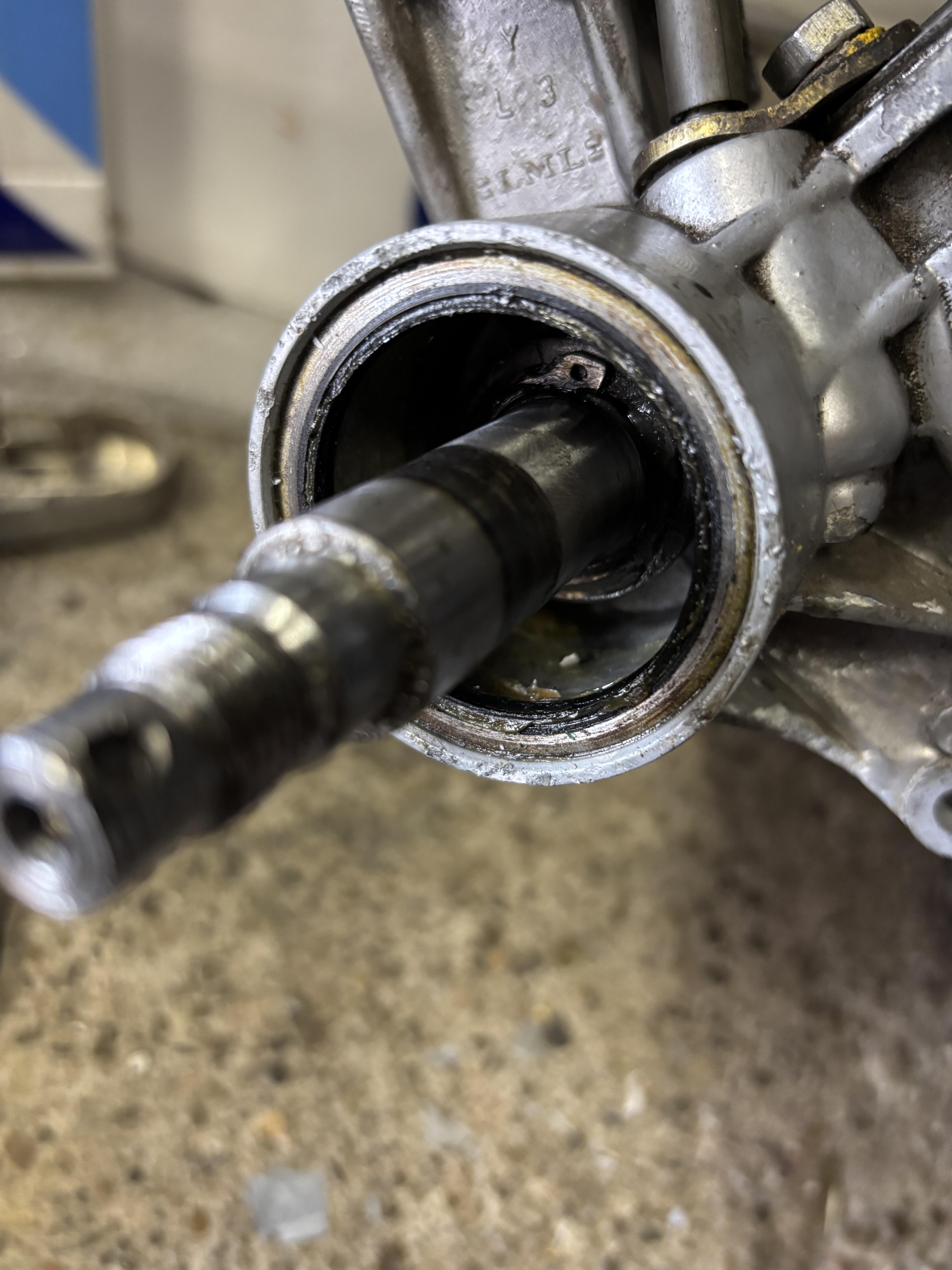

  5. So, ich glaube ich habe den Fehler gefunden. Wenn ich das Nadellager, welches hinter dem Radlager sitzt ausbaue und über die Achse schiebe, dann wackelt es genauso wie im zusammengebauten Zustand. Verschiebe ich es etwas auf der Achse wird es fest und es ist kein Spiel mehr da. Leider war nach der Probefahrt wieder Spiel da, weil das Nadellager sich verschoben hat. Ich vermute es liegt an der Achse. Was meint ihr?
  6. Hab mal wieder zerlegt. Erst wenn ich den Bremsscheibenträger (montiere ist das Spiel im hinteren Bereich (wo das eine Nadellager sitzt) spürbar. Ich messe an der Achse genau 20mm (mit dem Messchieber) die ganzen Lager sind neu. 🤷‍♂️ ich habe gerade keine Idee mehr

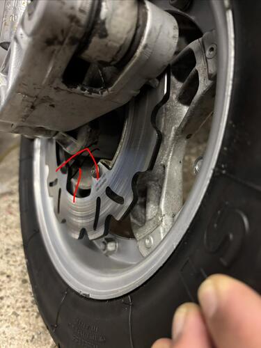

  10. Ich habe sie mittlerweile wieder zusammengebaut. Aber in dem rot markierten Bereich ist das Spiel .
