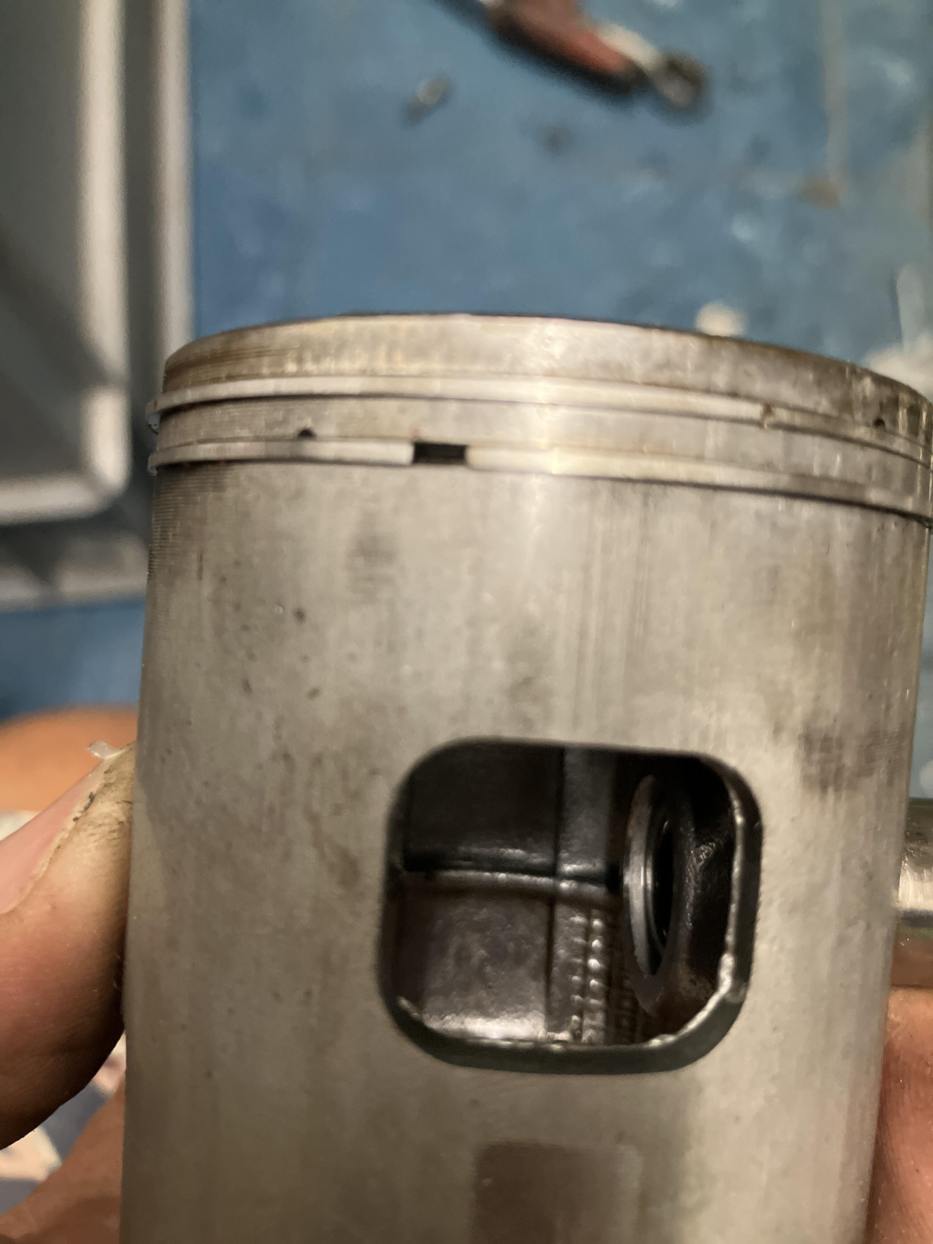

  1. Glaub der Pin ist auch nicht mehr drin oder täuscht das. Datte das jetzt erst bei meinem Polini 133. Dem wurde es zu warm so die Vermutung hier im Forum.

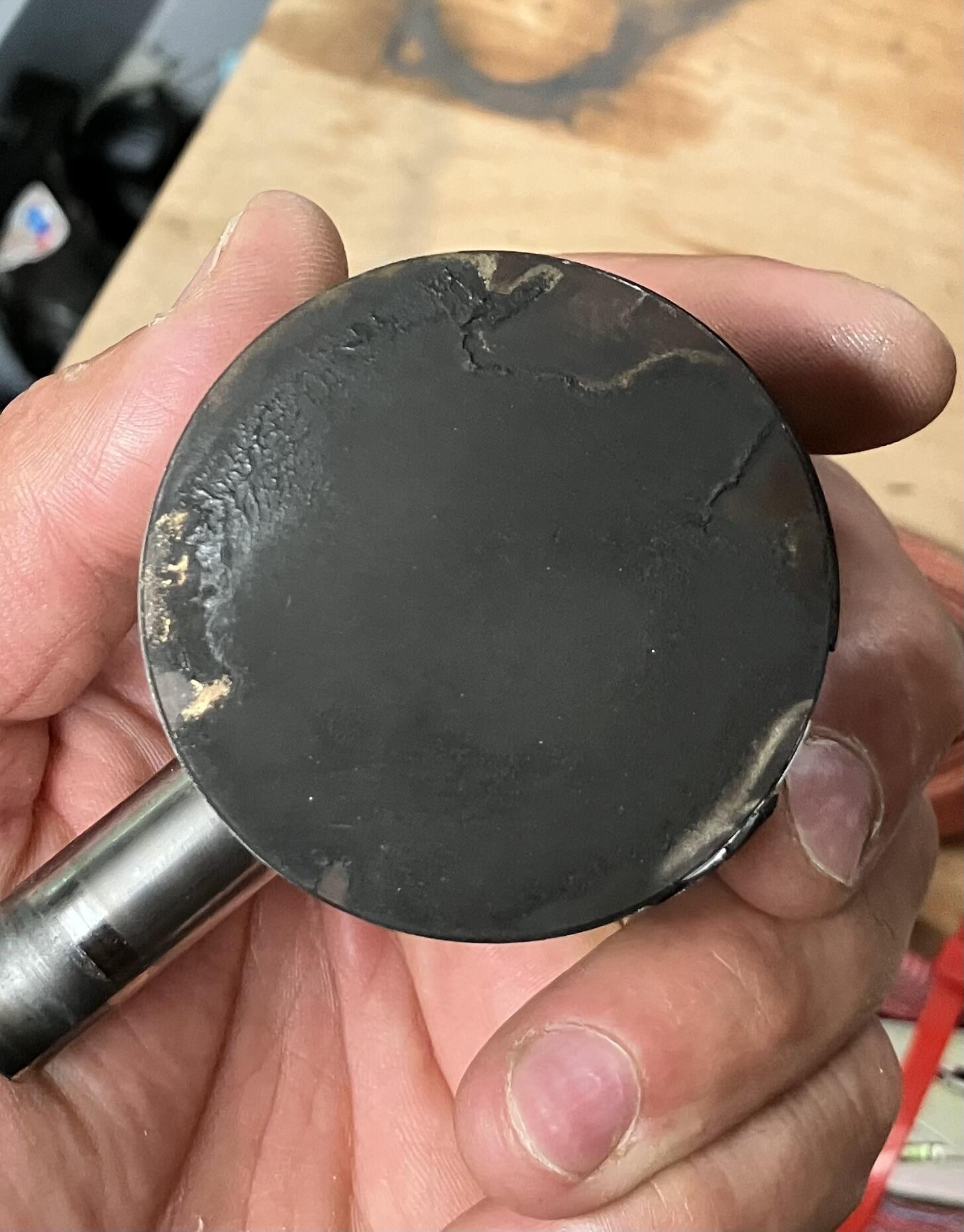

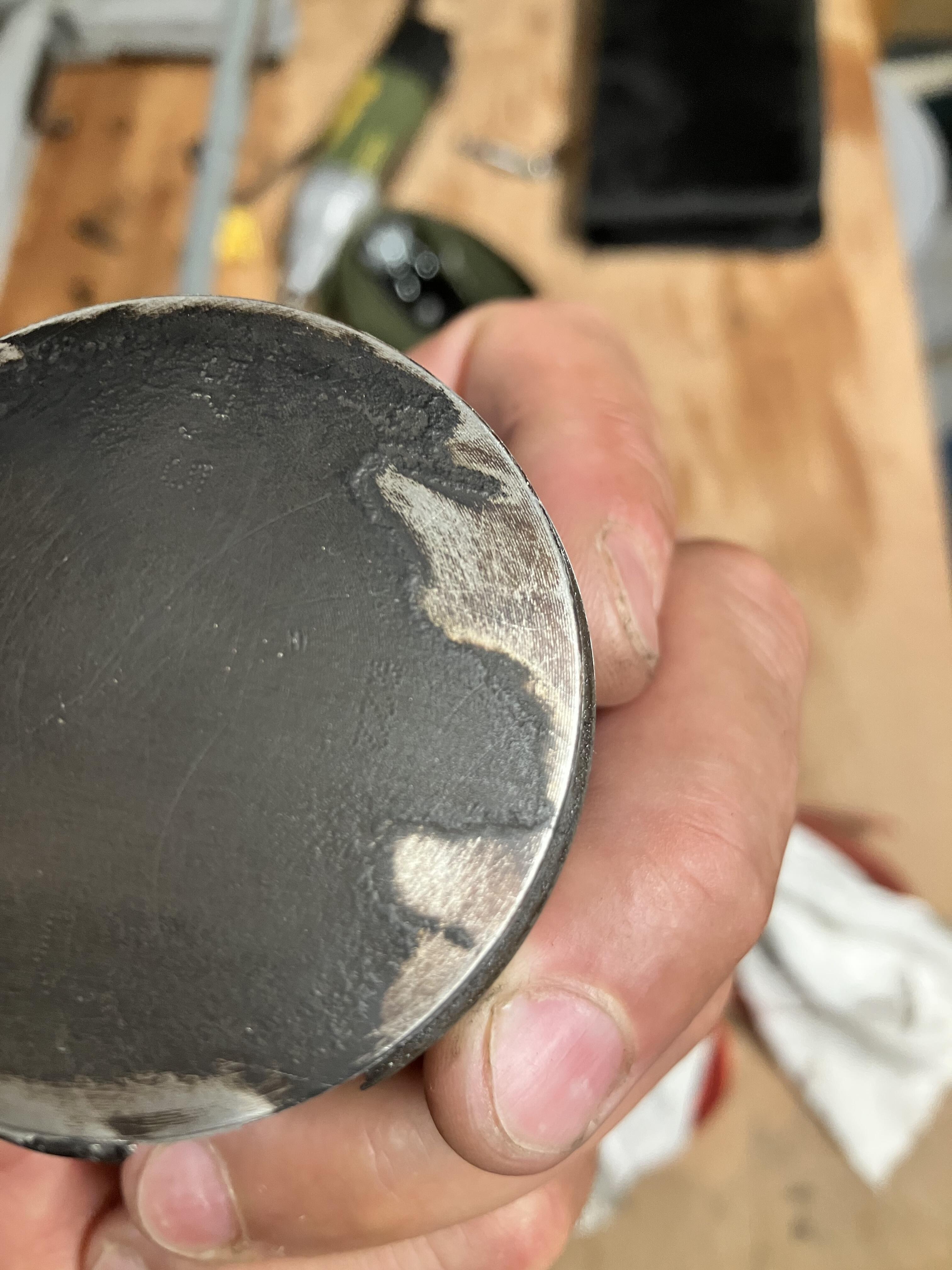

  2. Ich hab jetzt auf dem Dach keine Krater „Detos“ entdecken können. Der Ruß sieht bissel wild aus. Da sieht man schon Ablagerungen. Das liegt aber glaub am Motul🫣😂
  3. Das mit der Hitze wäre wohl dann sehr naheliegend. Die BGM Banane mit der originalen Flöte war da verbaut. Die hätte man aufbohren sollen. Hier noch das Dach.

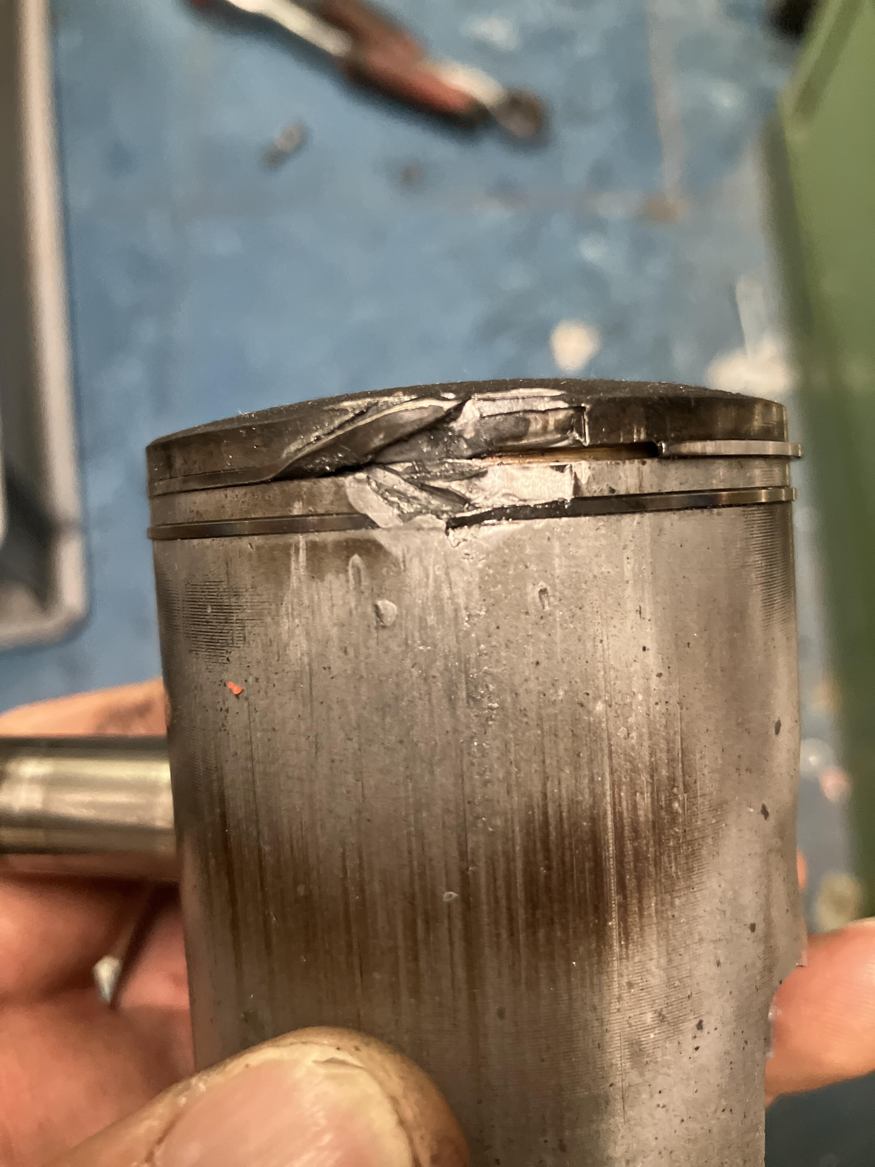

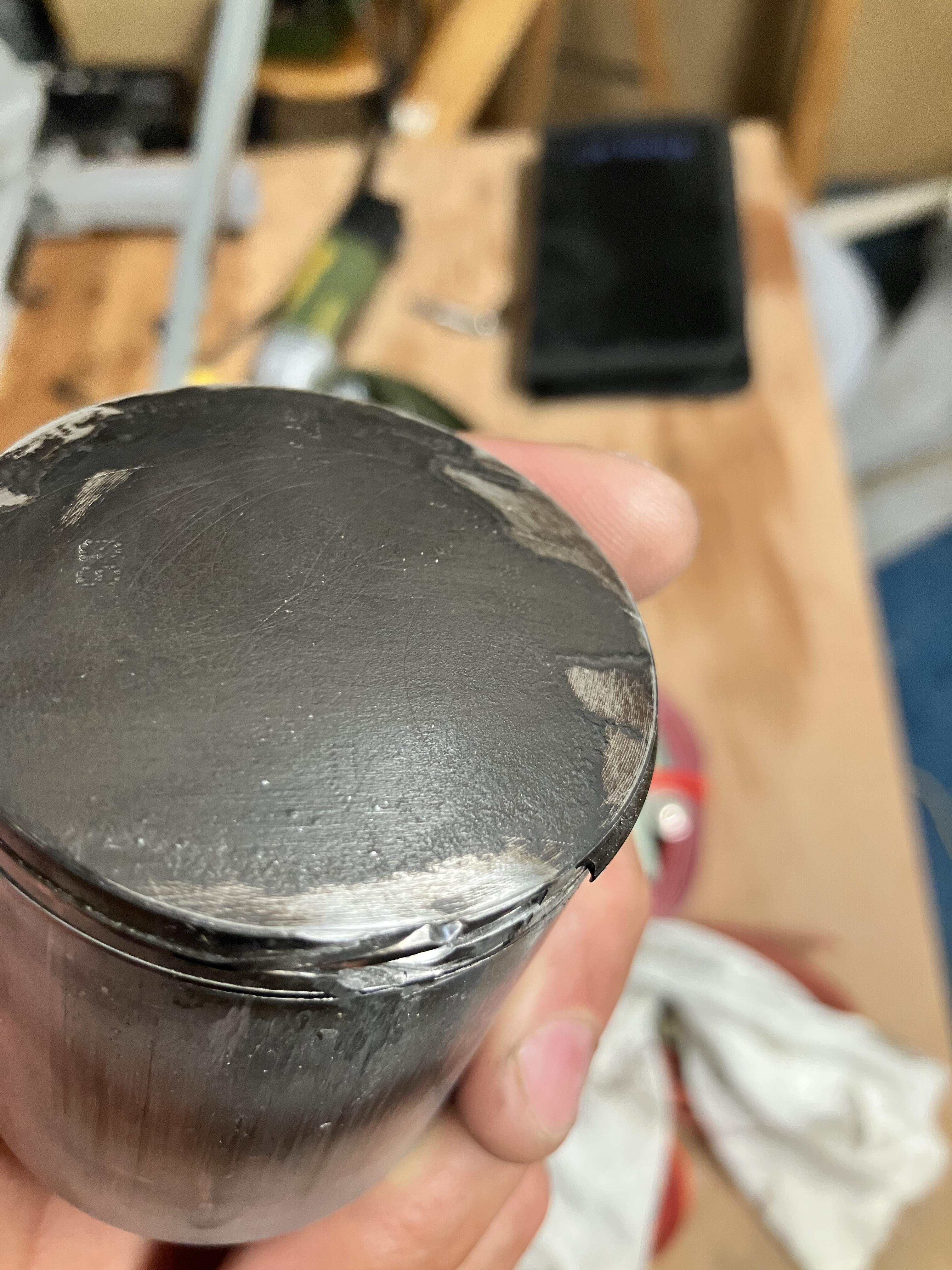

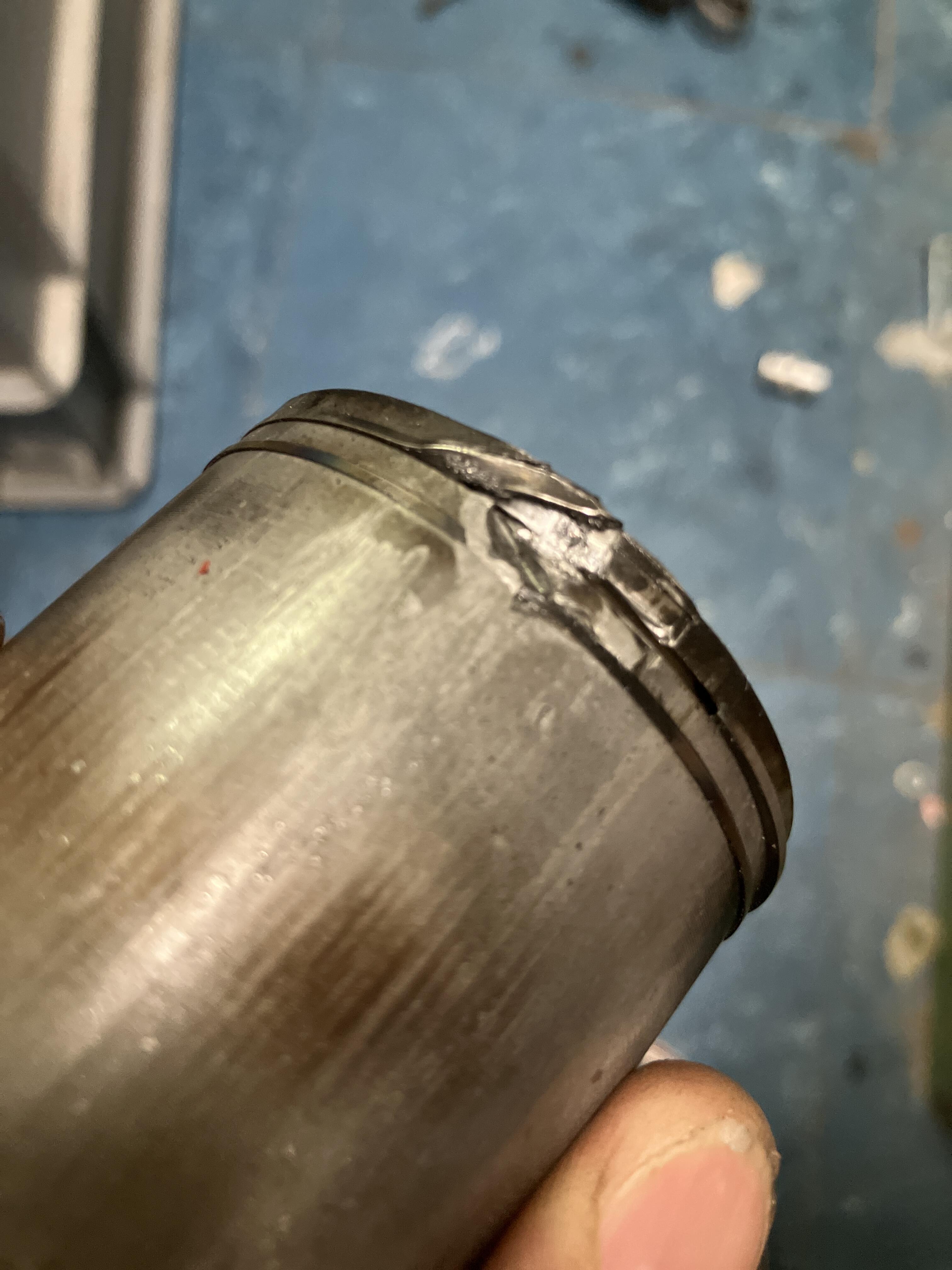

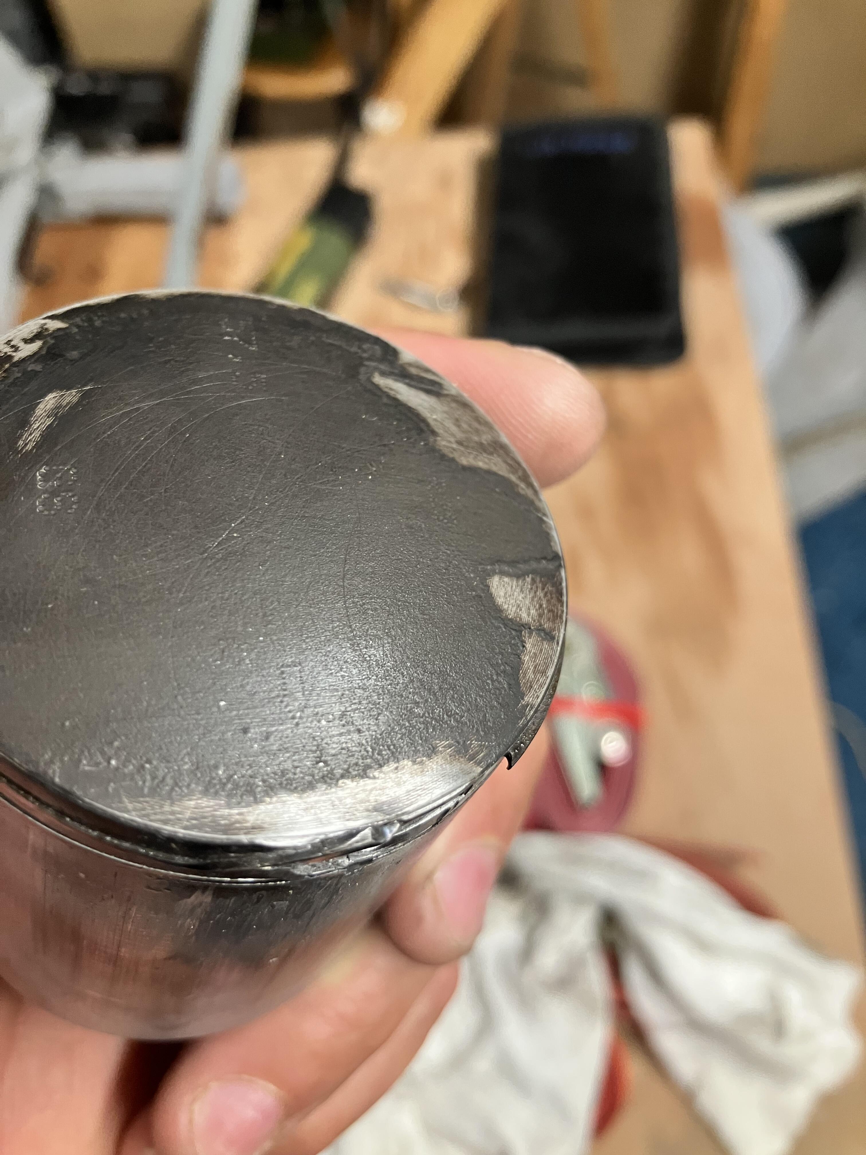

  4. Beide Pins sind weg. Kolbenringe und Pins haben beim Einbau übereingestimmt. Der Auslass ist original. Der Kolben ist/war ein GS RoadPlus 57,5mm
  5. Der tot kommt manchmal schnell und unverhofft. Beide Ringpins fehlen. Bin mit ca. 30km/h gefahren dann macht es einen Knall und aus. Die Polini DS Welle hat’s verschoben so das das Polrad eiert. Den Kolben mussten ich mit sehr viel Geduld und Mühe wieder vom Polini133 Zylinder entfesseln. Das Ding hat sowas von in den Auslass eingeschlagen.🫣😂 Was ich nicht gemacht hab vor dem Einbau das Ringspiel gemessen. Sonst wüsste ich jetzt nicht warum die weg sind.
