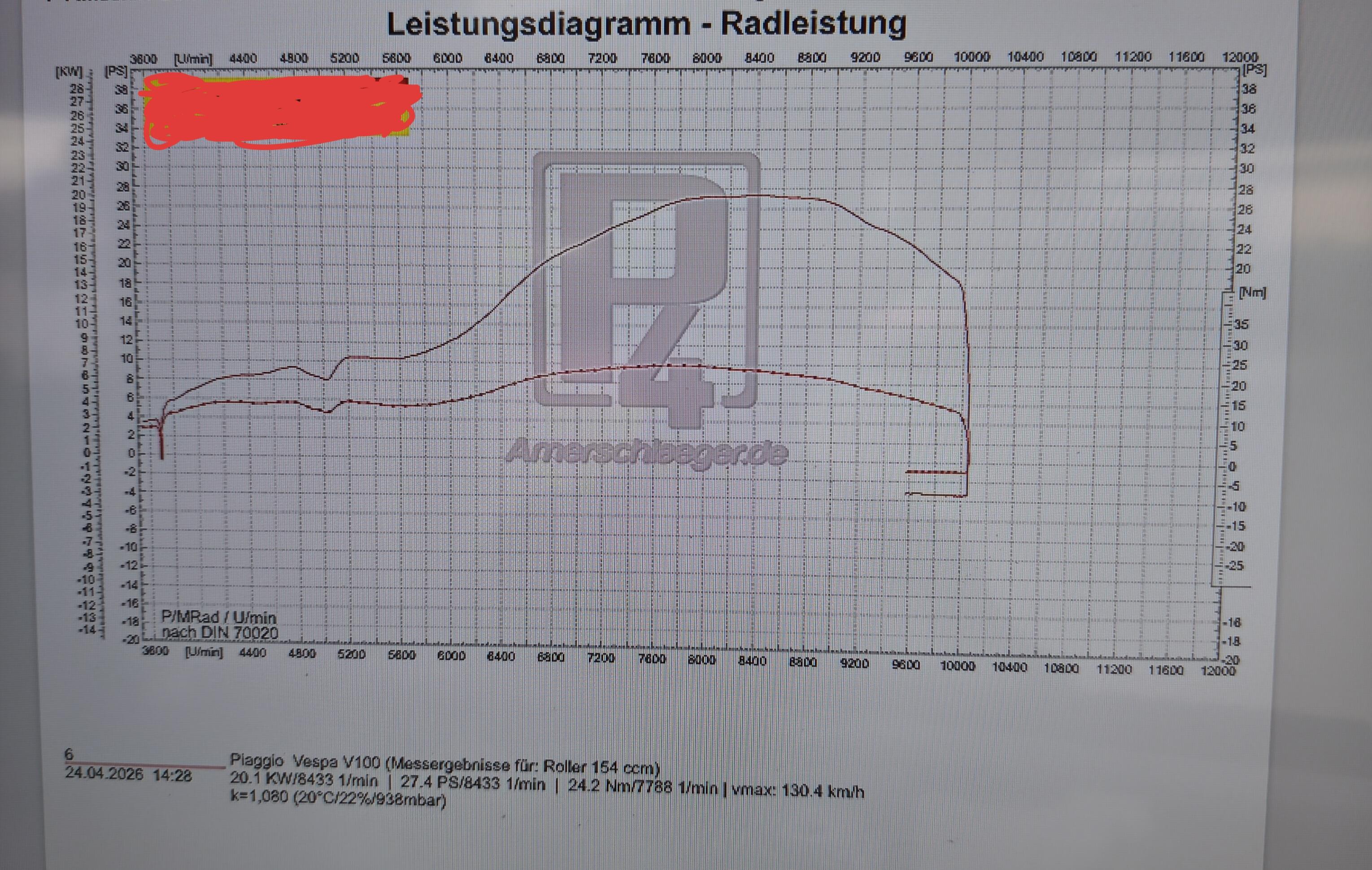

  6. Bin auf dem 2.clip von oben mit x2. HD ist auch noch zu bissl zu fett. HD158 (Polini) war drin....denke 152-154 wäre optimal....den Einbruch bring ich schon noch weg, war ja der erste Wurf. Ich probiere auf alle Fälle noch bissl rum....
  7. Aktuell ist eine x2 drin mit As264. Das läuft im Teillast schon sauber...was versprichst du dir von ner x4? Schaden tun die 207 Grad nicht würd ich sagen.... Der @FalkR hat gemeint noch mehr Vorzündung zu testen....das werde ich versuchen.
  8. Erster Versuch: -M1B60 P&P, QK 1,1mm auf Drehschieber 207 Grad Einlass -ETS Welle bearbeitet -ETS Gehäuse bearbeitet -Vape Sport -PHBH 30 -Ares -2.56 mit Falc Z48
