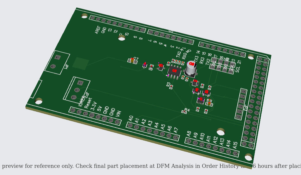

Kurzes Update momentan habe ich noch 3 Prüfstandskits zu fertigen, die sind beim fertigwerden, das hat jetzt erstmal vorrang. bezüglich AFR ich bestelle jetzt mal 10 Controller in Kanada. habe ja schon einige Anfragen ihr seid alle unverbindlich berücksichtigt, auch wenn ich noch nicht geantwortet habe. Preislich kann ich mich aber erst festlegen sobald die Controller durch den Zoll sind. habe bis jetzt immer nur einzeln bestellt, kann nich genau sagen was bei der jetztigen bestellung an Zoll dazukommt. aber wie gesagt ihr seid alle mal unverbindlich berücksichtig, und könnt dann immer noch sagen, ja oder nein @Zeiti habe gerade ein kleines PCB mit der nötigen zusatzschaltung für den I2C bus gezeichnet. das hat dann 54x40mm und dürfte in so jedem vorhandenem Gehäuse platz haben, für die fälle wo das normale AFR Board nicht platz findet. werde jetzt einige bestellen... -

Ja habs eben noch nicht geschafft allen pms zu antworten... Wird schon Ähm wegen verbindung AFRBoard zum Mega. Ich würde immer eher versuchen das afr Board direkt auf den mega zu stecken und wenn wirklich nötig den Kabel zur Sonde zu verlängern. Das ist sicher unkritischer und weniger EMVStöranfällig, als wie die I2C leitungen, durch den Prüfstandsraum verlegt zu haben... Eine I2C Leitung durch einen Prüfstandsraum verlegt macht mit Sicherheit Probleme... Bei mir habe ich den Mega unten neben der Rolle, und ca 1.8mt Kabel zum Stecker für die LambdaSonde. An der sonde selbst hats ja auch noch kabel, damit kommt man eigentlich überall hin. Sonst kann ich das 6 Polige kabel zur sonde sicher auch länger ausführen.... -

Nein es braucht eine Zusatzschaltung damit der I2CBus auch dann läuft wenn die Sonde aus ist. Du musst auch nix umbauen Einfach das Lambdaboard zwischen Mega und deinem Board und gut... -
