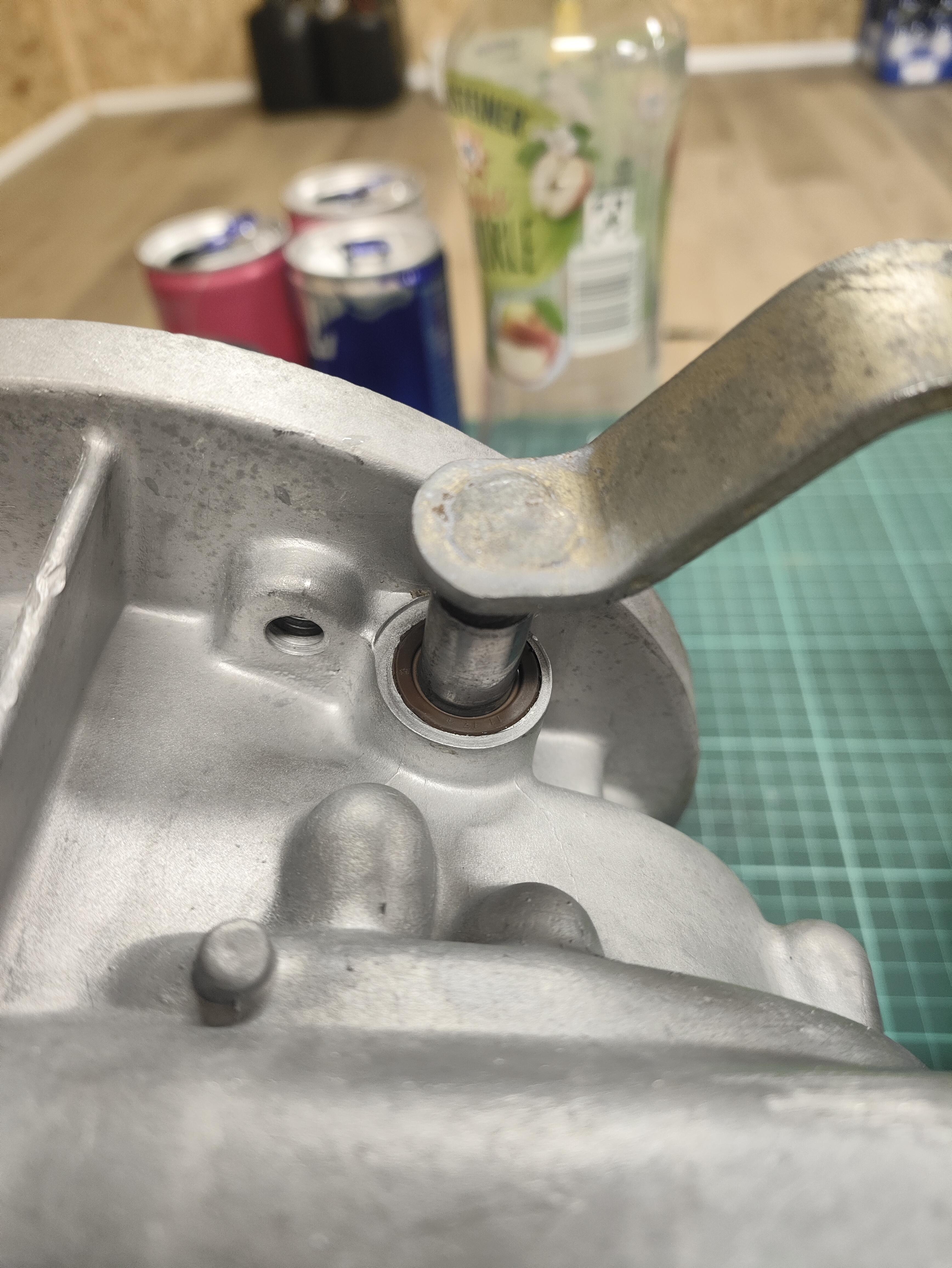

  7. So dicht, richtig geil !!! 😃 Und der beste Sideeffekt, die Schaltung ist extrem präzise geworden! Dachte immer das wäre es schon mit SilkLinerPro und alles NOS/Casa neu, komplett spielfrei, aber das nochmal merkbar besser geworden. Jetzt kannst die Gänge hin und her knallen ohne verschalten. Werd auch haben will, C45 Rundstahl plus KTM Duke 790 Kupplungshebel, viel Spaß beim nachbauen ☺️

  10. Ein Ölleitblech, hatte ich auch schon im Sinn, aber da ist kein Platz und mir zu heikel von der Befestigung. --- Hab mir jetzt C45 (perfekt für Schaltwellen) besorgt und werde selbst eine Welle drehen, der Schaltarm kommt aus Alu gefräst, fertig. Samstag gehts los.

  12. ❤️ ich auch! Das passiert innerhalb von wenigen 100km. Ich hab ja alles durch: Übermaß Ringe zwei Ringe auf der original Nut Zusatznut mit weiteren Ring Weniger Getriebeöl Dickeres Öl 85er Neuer Schalthebel Nos und Casa Passscheiben kein axiales Spiel Hannes sein Antisabber Usw. Alles hat nix gebracht, die Gangräder schaufeln das Öl ja genau an die Stelle, dann hochdrehen plus Gangwechsel und Zack drückt er es wieder raus. Der Simmerring hat es jetzt deutlich verbessert, aber dennoch nicht Furz trocken. Ich werde weiter Probieren und berichten! Bekomm das schon dicht! Hab noch ne paar Ideen, sonst passe ich ein komplett neuen Schaft ein! Das ist ärgerlich 😔
  13. Okay, aber hast da solch radiales Spiel das du es Buchsen musst? Hab 4 J Gehäuse, der letzten Generation liegen. Und erstaunliche Weise ist bei keinem die Schaltbuchse auslutscht.
  14. Leider hab ich kein passendes Nadellager gefunden. Sinterbronze einpassen wäre jetzt zu aufwändig gewesen. 17mm also 17x11x4. Mir ging's eigentlich nur darum, das es endlich dicht ist. Geht mir voll auf den Sac.. Morgen weiß ich mehr, konnte heute leider nicht mehr testen.
