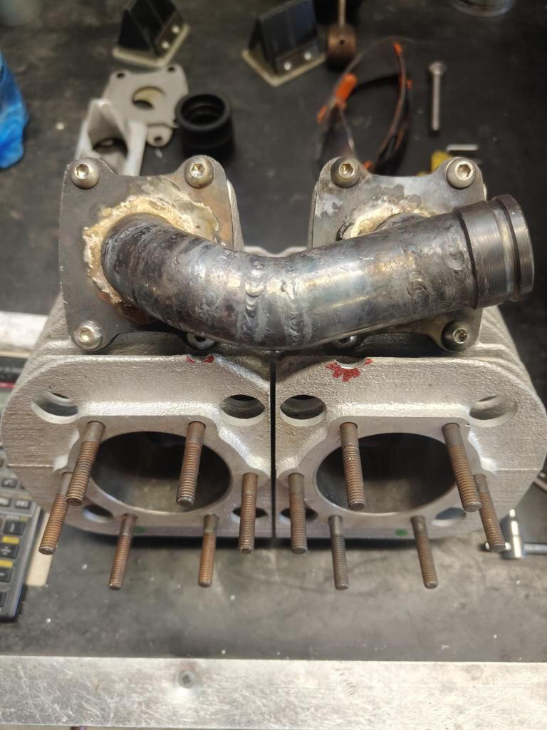

  4. Onkel ich bin noch am fitment dran, das wird leider mindestens bis September brauchen. die erste version muss noch in vielen Bereichen verändert werden. was cool ist, der vergaser kommt fast in die originale position:

  10. diese original Quetschkanten sind von vor bleifreiem Benzin, da war das noch nicht so wichtig.
  11. der ansauger sieht top aus. kam da jetzt mal mehr Leistung raus als was du auf der EL erwaehnt hattest?
