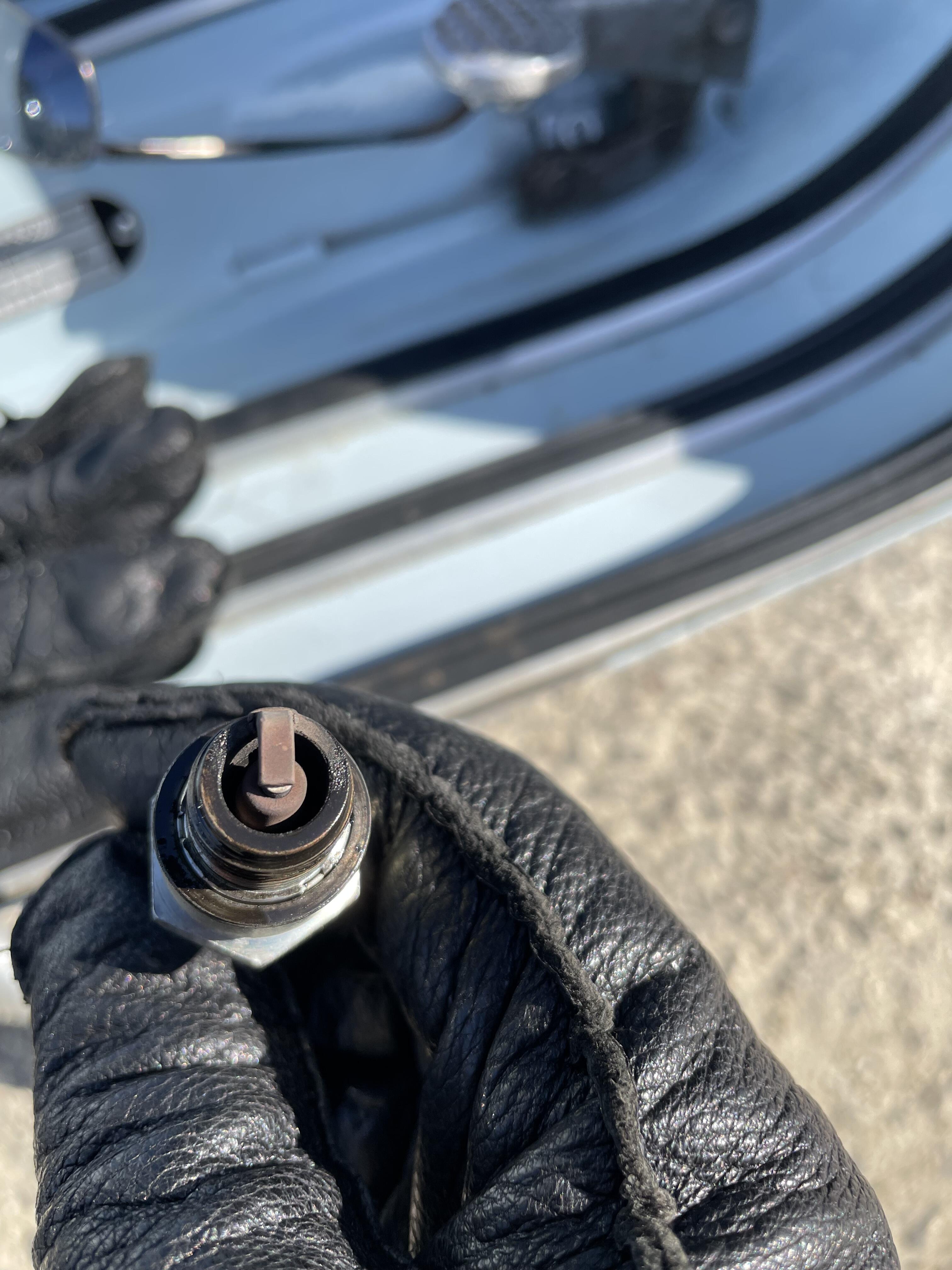

  7. Ne Frage an die Experten. Bei dem schönen Wetter heute habe ich mich ans abdüsen meines 24er (BGM Fast Flow) Vergaser gemacht. Meine Konfiguration ist VNB 2 Kanal mit original Kurbelwelle, DR Zylinder Überströmer im Zylinder bearbeitet analog Polini, Kopf geplant (QK 1,7) primär 22/67, viergang Standard, SIP Road 2 Auspuff. Zündung ist auf 19 grad geblitzt und Kerze ist B8HS. Angefangen habe ich bei 125er HD womit jedoch gar nichts ging und am Schluss bin ich bei einer 114 HD mit BE3 160, 55/160 ND gelandet. Ach ja Lufi ohne Löcher. Mit ner 116 hatte ich noch ziemlich ruckeln bei Volllast, mit der 114 ist das deutlich besser, wenn auch nicht ganz weg. Nach Choketest könnte ich fast noch etwas runtergehen, Kerzenbild sieht meiner Meinung nach gut aus. Da meistens beim DR mit 24.24 ne HD um die 120 verbaut wird, bin ich schon etwas skeptisch aber Verhalten vom Motor, Choke sowie Kerzenbild würden für mich passen. Ach ja Düsen sind nicht vermessen aber die KMT sind glaub nicht so daneben. Was meint ihr?
