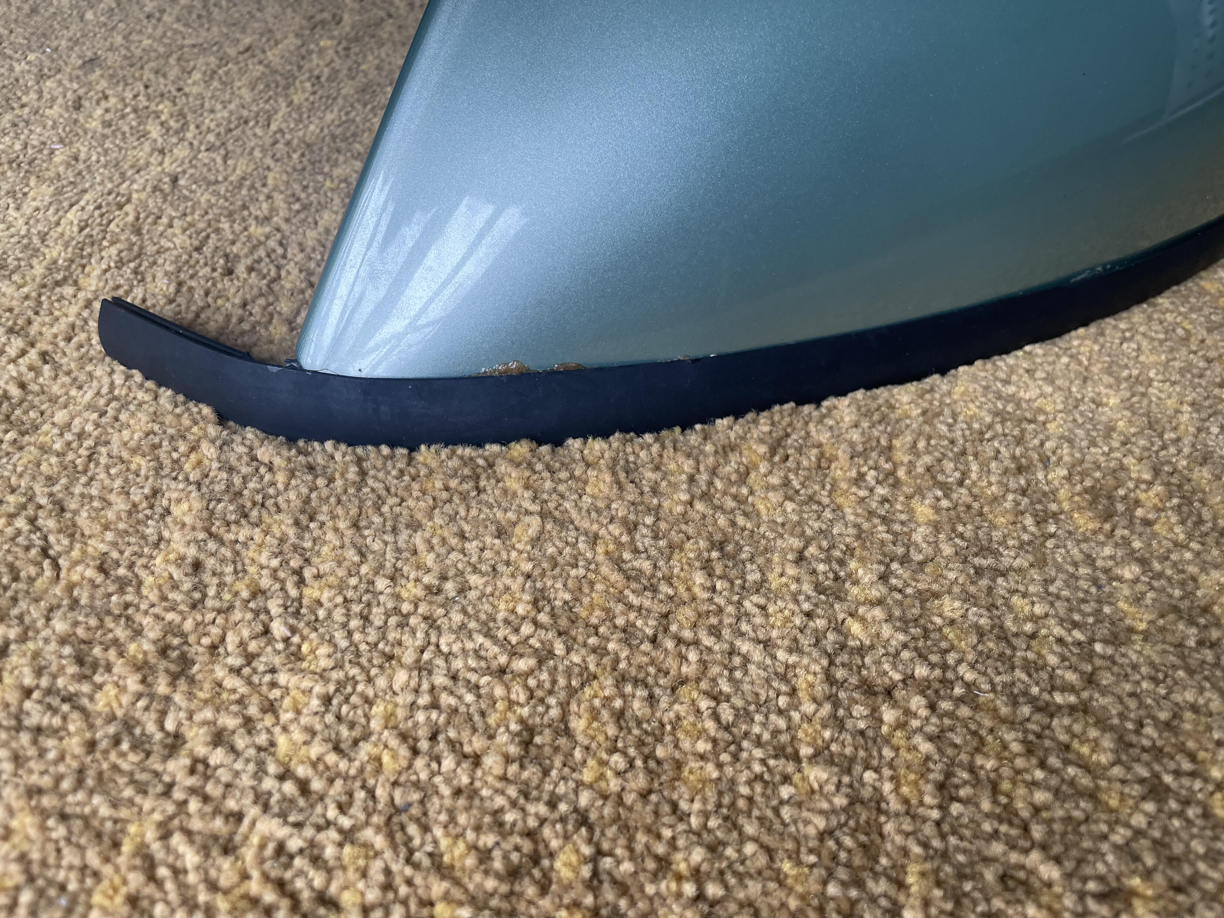

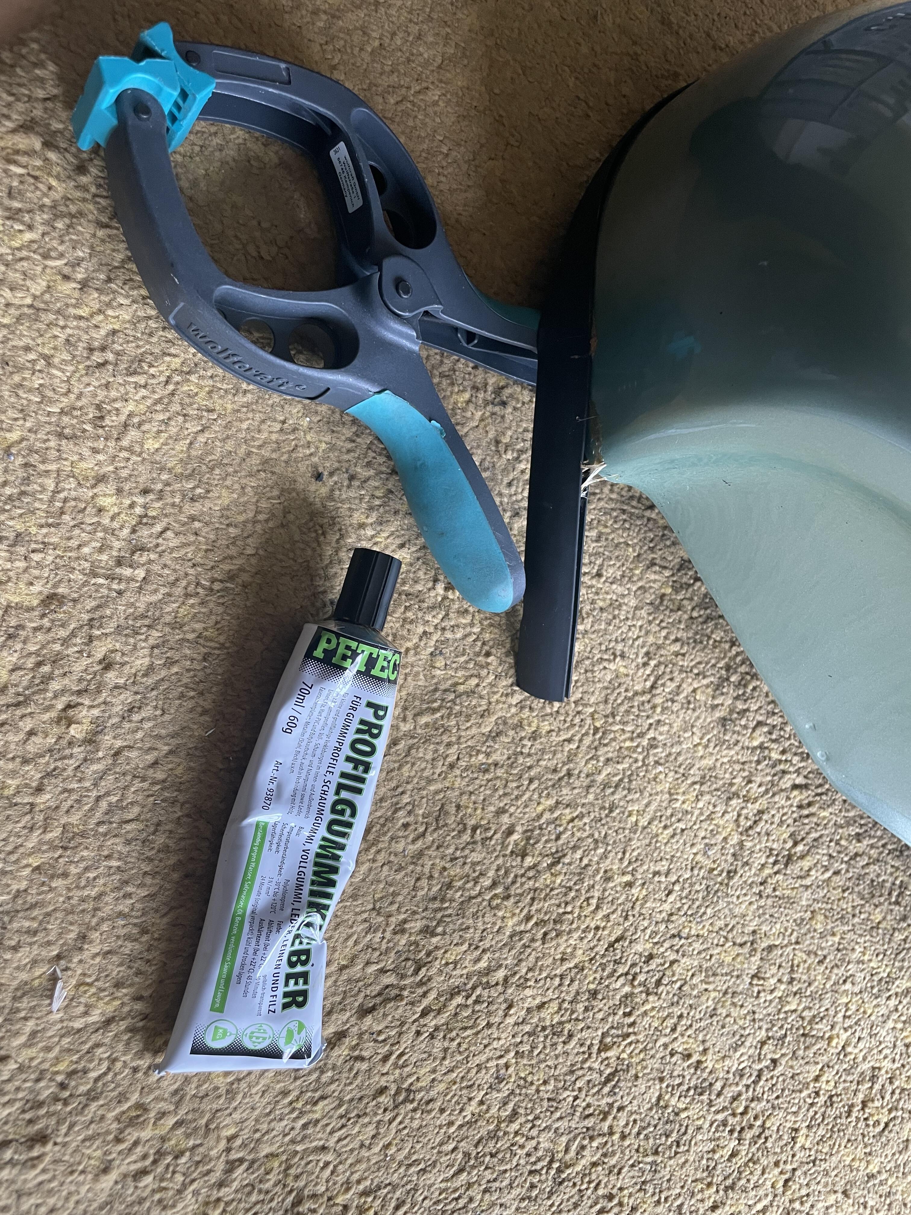

Fixieren Gummi Seitenbacken VBA1T
Hab jetzt nochmal andere, deutlich dünnere Gummis verbaut und mit denen funktioniert der Verbau richtig gut. Kein Kleber usw. Also Augen/ Ohren auf beim Kauf.
- Fixieren Gummi Seitenbacken VBA1T

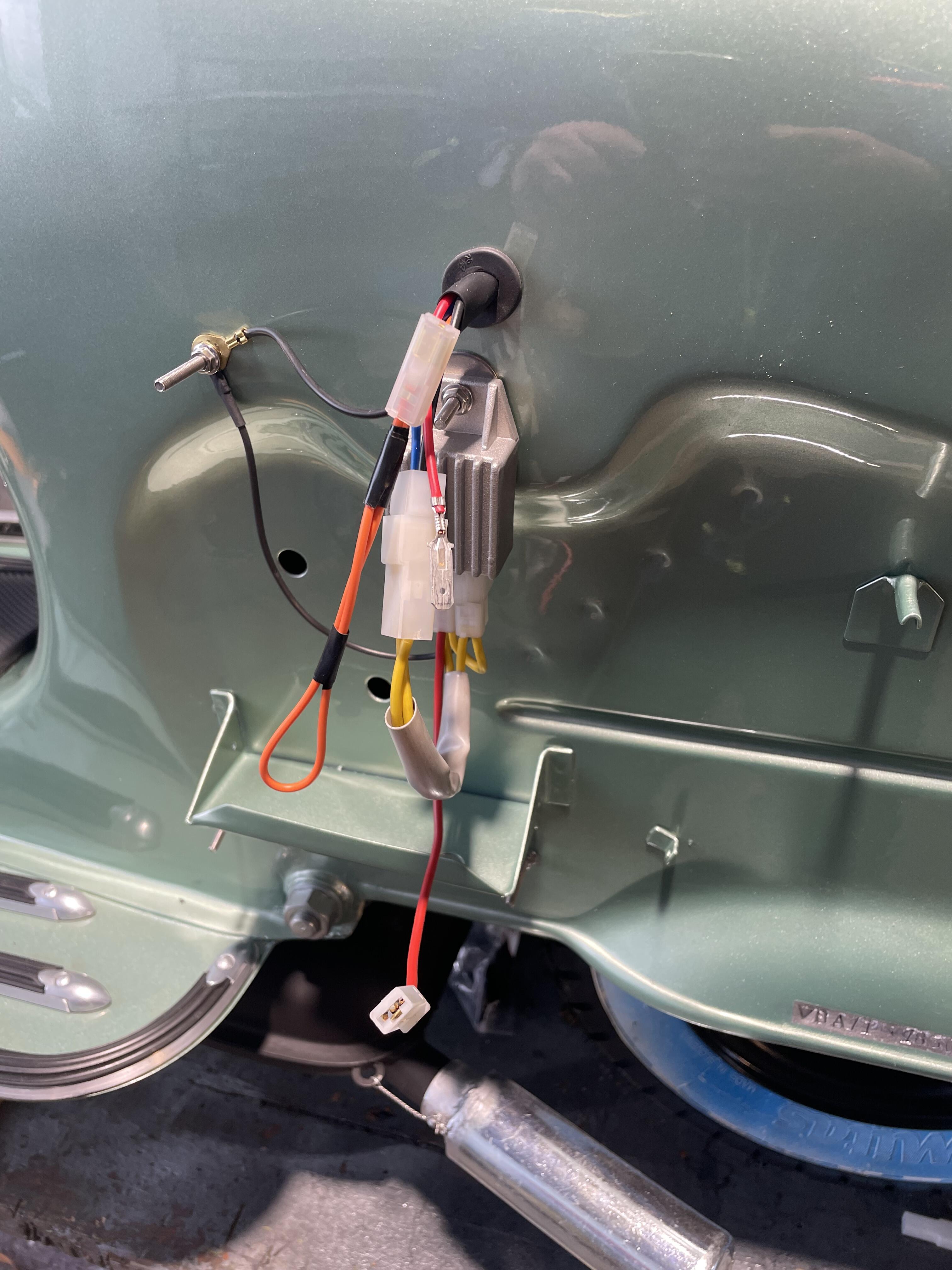

Hallo in die Runde. Bin jetzt wirklich am finalisieren und Versuch den Gummi auf den Seitenbacken zu fixieren. Ist eine riesen Sauerei und hält nix!!!😩 Wie geht das elegant ohne das die Hälfte an Kleidung oder an meinen schön lackierten Teilen rauskommt?- BGM Voltage Regulator anschließen
So. War alles richtig, was an tips gekommen ist. Neuer Regler, so angeschlossen wie beschrieben und schon ging’s. So kann’s weitergehen- BGM Voltage Regulator anschließen
Das lässt ja noch hoffen😉- BGM Voltage Regulator anschließen
Muss ich prüfen.- BGM Voltage Regulator anschließen
die Birnen 25Watt? Ja. Hab ich schon eingebaut- BGM Voltage Regulator anschließen
Leuchten wirklich nur minimal. Werden auch nicht heller bei höheren Drehzahlen- BGM Voltage Regulator anschließen
Sind normale 12v Birnen von SIP- BGM Voltage Regulator anschließen
Alles gut. Ich bin schon der. Hatten immer zum Probelauf eine Batterie dran gehängt. So aber jetzt zu meinem eigentlichen, immer noch unverständlichen Problem. Hab jetzt die Verkabelung, wie oben beschrieben, geändert. Also blau und rot auf die zwei gelben, schwarz auf Masse. Jetzt kommt Strom vorne zum Schalter und den Verbrauchern, aber nie und nimmer 12V. Die Lichter leuchten nur sehr leicht. Wie krieg ich da mehr drauf???- BGM Voltage Regulator anschließen
Bei mir ist blau und schwarz auf die 2 gelben- BGM Voltage Regulator anschließen
