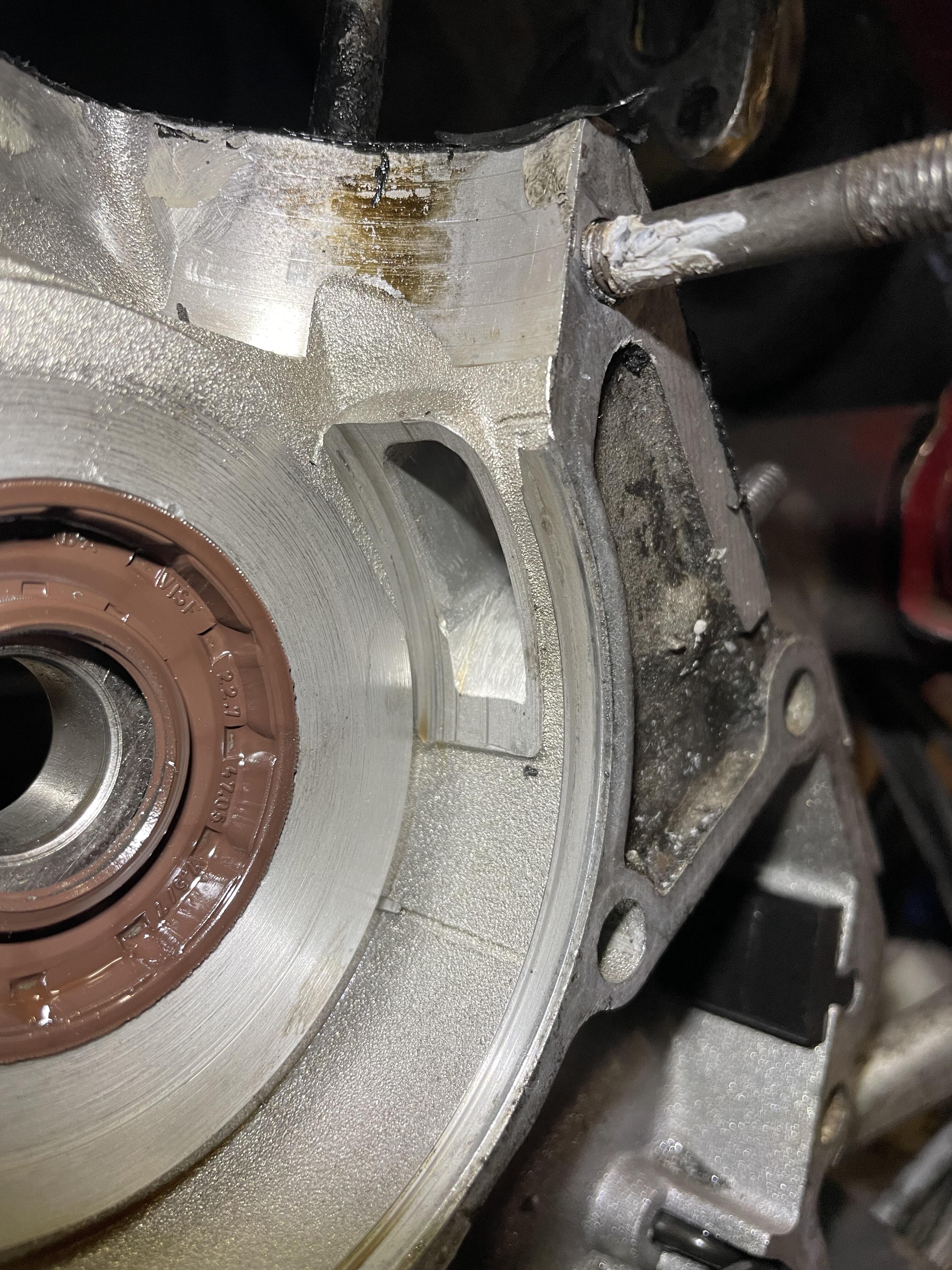

So, Nebenwelle ist nun drin und nun klappt‘s auch mit dem 4. Der Sprung 3.-4. passt nun zusammen und sie hält auch im 4. bei leichter Steigung die Geschwindigkeit. Wie die Italiener darauf gekommen sind für die Ösi einen langen 4. zu spendieren muss wohl keiner verstehen. Jetzt passt die Abstufung auf jeden Fall Hab übrigens bei der Gelegenheit auch die Steuerzeiten mit der Messschieber Methode gemessen und umgerechnet. QK 1,3 Steuerzeiten 123,3; 172,5. Bei einer gewissen Messungenauigkeit mit dem Messschieber liegen die Zeiten aber sehr nahe an den angegebenen Werten von 124; 174. -
