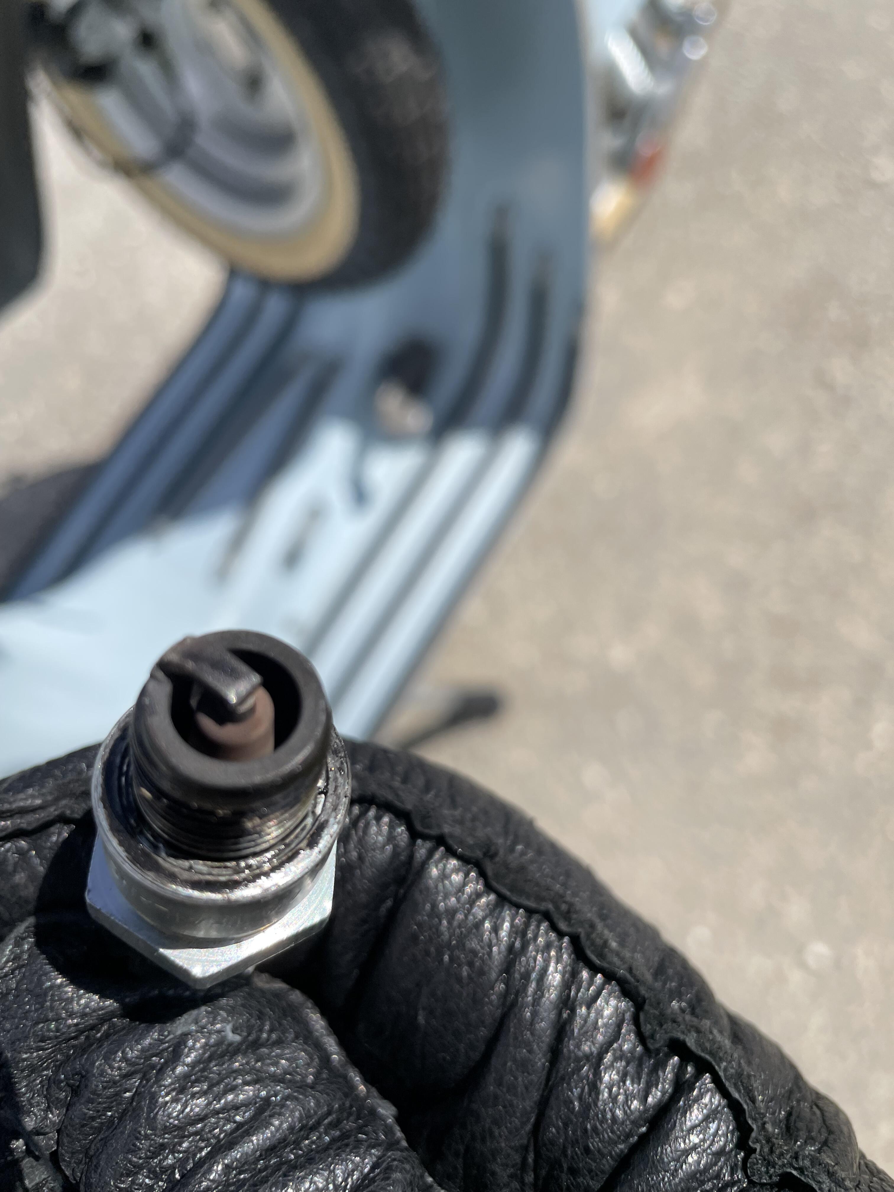

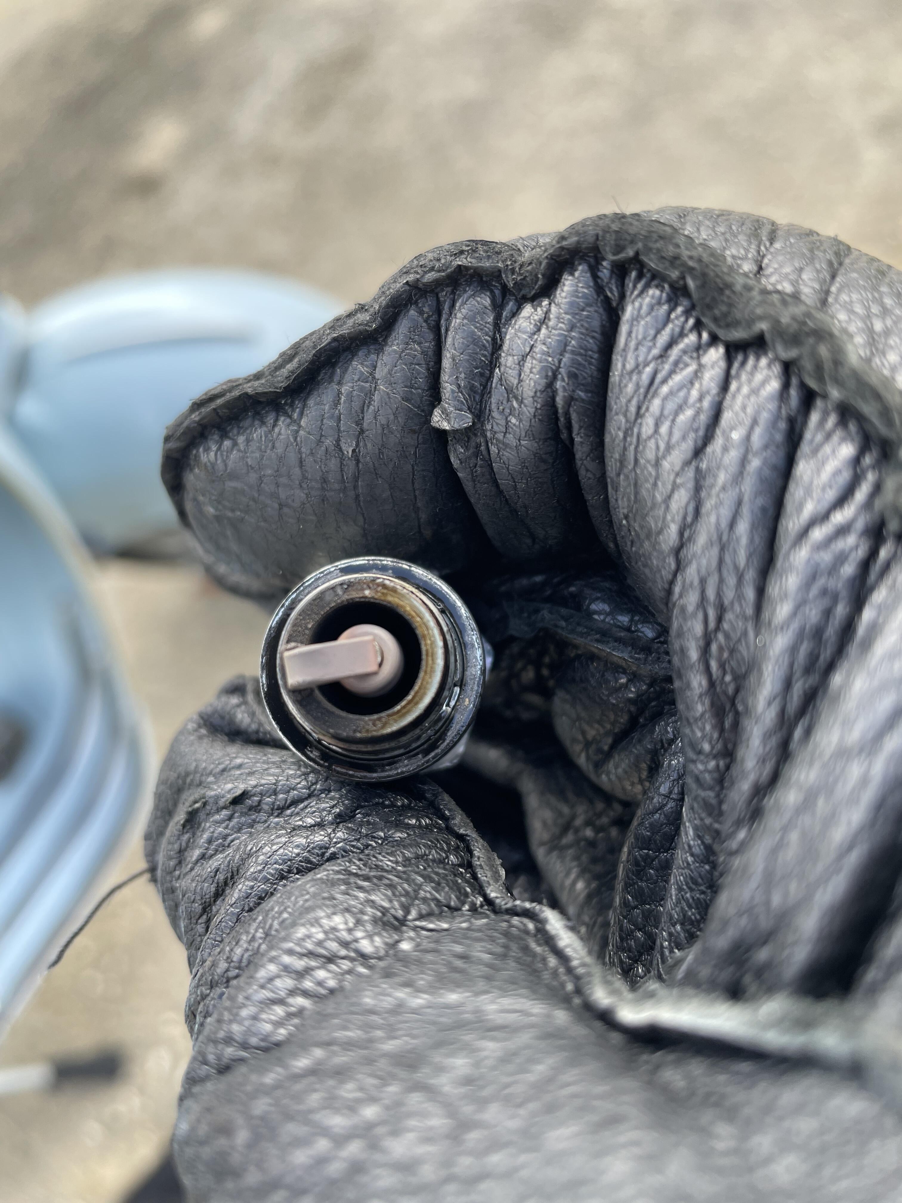

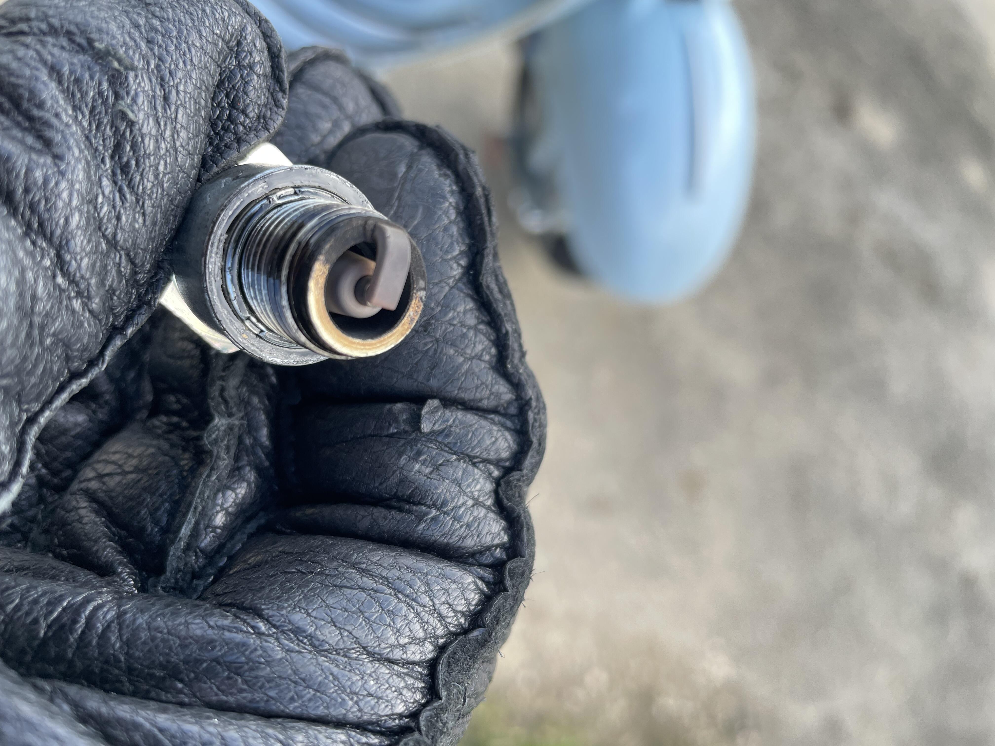

So, Klebeband am ovalen Loch wieder entfernt und ND55/160 eingebaut. Deutliche Verbesserung beim Konstantfahrruckeln im Bereich 1/3-1/2 Gas. Im Bereich 3/4 immer noch leicht zu spüren. Wäre für mich jetzt auf einem guten Niveau. Ich habe dann auch nochmal die Wechselwirkung auf die HD mir angeschaut mit Choketest und Kerzenbild. Reaktion auf Choketest war deutliche drosselung, was ja auf leicht zu fett bis okay deutet. Das Kerzenbild ist für mich dagegen etwas hell. Ach ja, bei Volllast fängt sie dann auch wieder mit dem Ruckeln an. Was würdet ihr sagen? Ich habe nun noch den Wechsel von HD110 auf 112 gemacht um zu sehen wie die damit fährt. Mit HD110 3. Gang bis 70 macht dann zu, 4.Gang bis 95 km/h Mit HD112 3. Gang bis 66 macht dann zu, 4.Gang bis 88 km/h Messung immer mit GPS. Um die Drehzahl zu entlasten überlege ich ob ich nicht noch ein 23er Ritzel einbauen sollte, das würde ca. 300 U/min. bringen. Aufgrund Kerzenbild, Choketest und Messungen würde ich daher erstmal bei der HD110 bleiben, das Konstantfahrruckeln im Bereich 3/4 Gas ist zwar noch da aber mir fehlen gerade die Ideen was ich noch machen könnte.

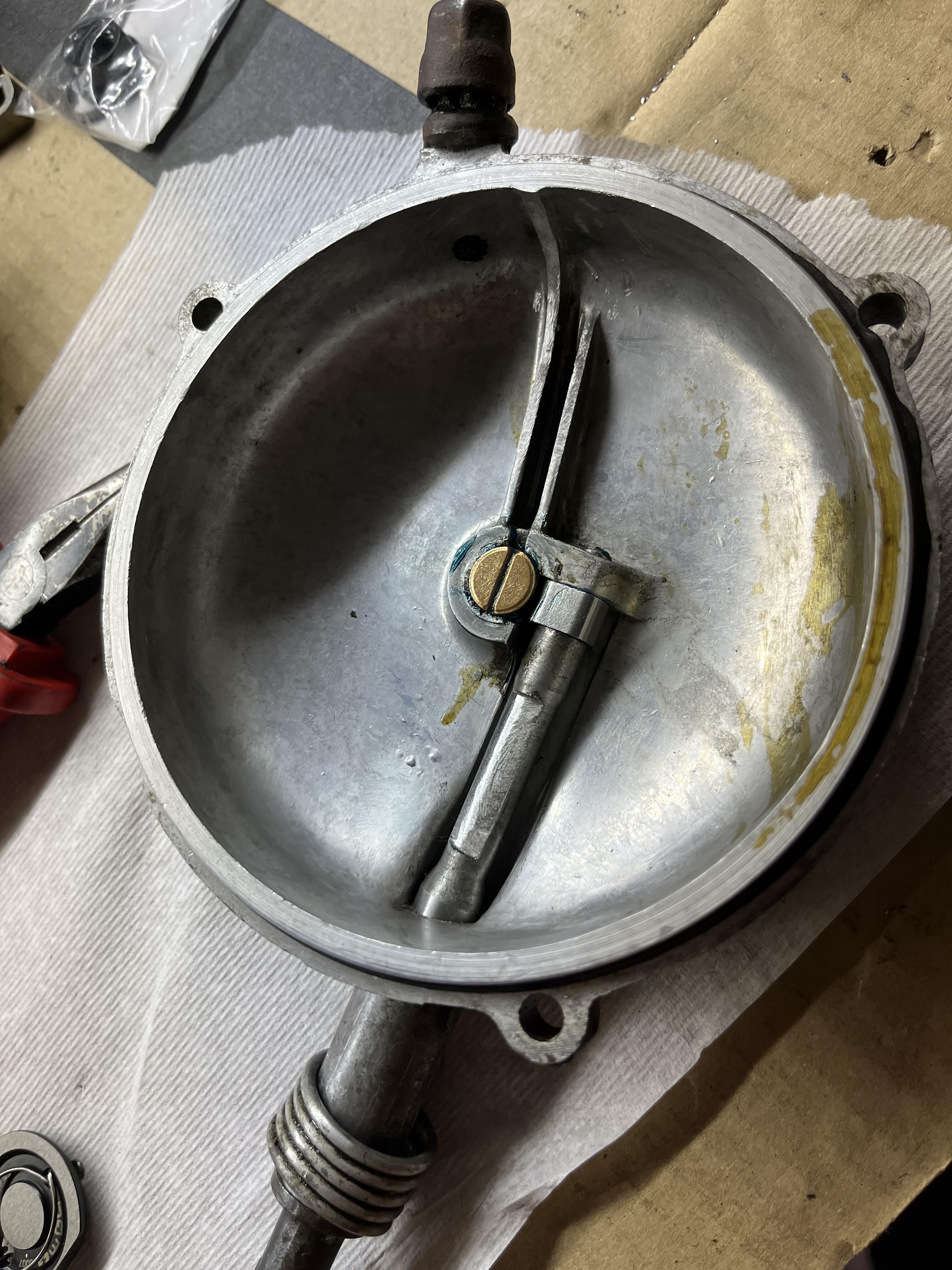

Ich habe nun endlich nachschauen können und beim Schieber habe ich den ohne cutout. Das ovale Loch habe ich nun mal mit Tape verschlossen und sowohl das Ruckeln bei Konstantfahrt wie auch das viertakten bei niedrigen Drehzahlen ist besser damit. Was wäre nun die Lösung um nicht dauerhaft mit dem Klebeband rumzufahren?

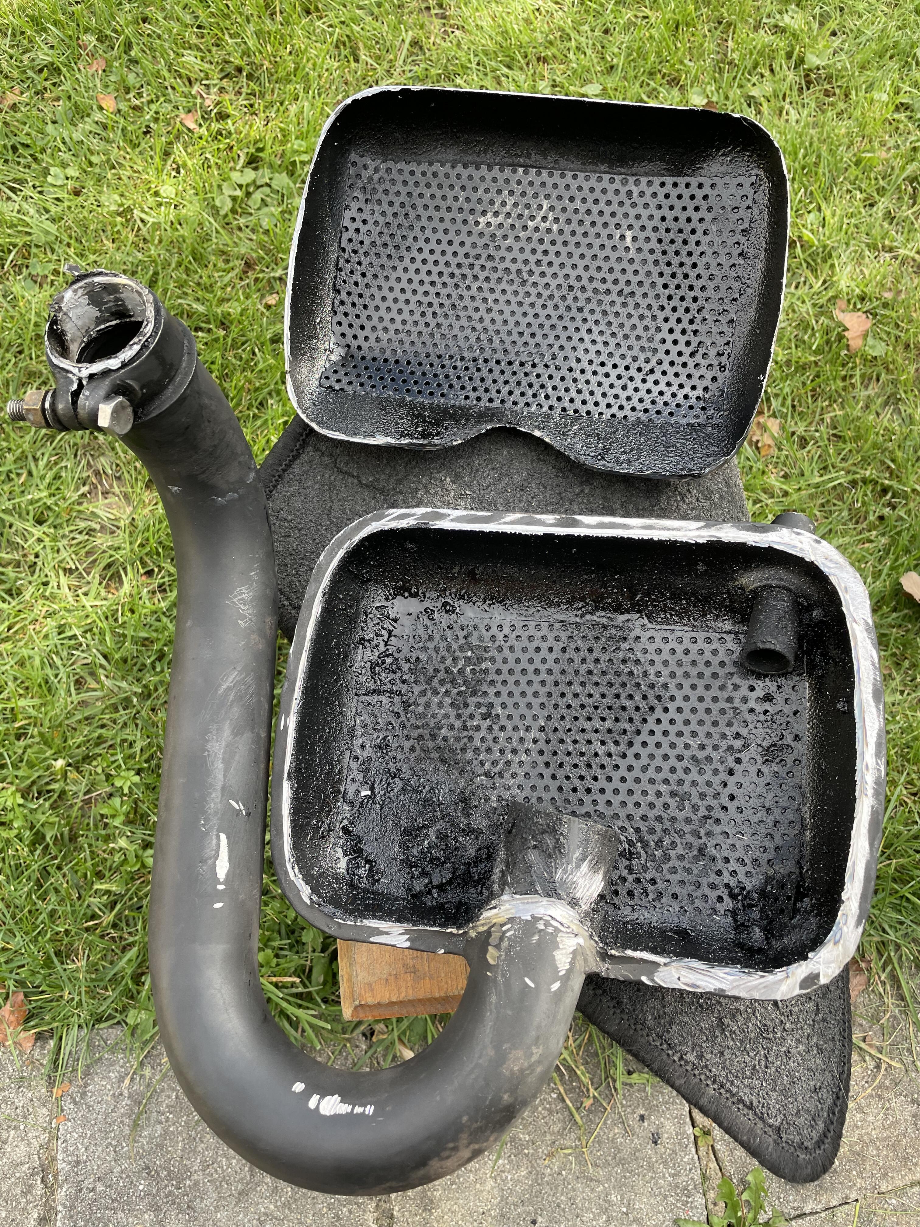

Das denke ich auch. Gibt es ne Zeichnung oder Bilder von dem Prallblech damit ich sehen kann wo, wieviel und wie groß die Löcher sein müssen? Dann würde ich so ein Blech einsetzen.

Ich habe mir das Thema mit dem PX 125 Auspuff mal genauer angeschaut und den Topf heute aufgeschnitten. Meiner Ansicht nach ist das einfach ne Blechbüxe aber kein Auspuff. Da sollte doch eigentlich ein Prallblech drin sein - oder?

Schieber muss ich nachschauen. Ovale Öffnung meinst du das Herz mit den beiden Löchern? Ich Denke dass der Lufi mit den Löchern obenrum abmagert und daher die fettere Hauptdüse notwendig ist. Das Teillast bzw. Konstantfahrruckeln vermute ich auch, dass eine etwas magerere HD hier helfen würde anstelle einer mageren ND? Den Lufi mit Löchern hatte ich bei meiner PX mit DR135 damals rausgeschmissen, da sie mit dem auch nicht richtig abgestimmt werden konnte. Entweder ist sie obenrum gut gelaufen, hat sich dann aber bei Halbgas kurz verschluckt oder Halbgas war gut aber obenrum dann nicht mehr so richtig gut. Hab dann den Lufi ohne Loch verbaut und alles war gut.

Ich hab da mal ne Frage zum DR177 auf ner VNB mit 20.20 Vergaser. VNB6 Motor also 4 Gang, Standard Übersetzung, 20.20 Vergaser Luftfilter mit Löchern, SIP Road 2.0 verbaut. ZZP 18 grad,B8HS Kerze, HLKD 160, BE3 HD110, ND52/140. Die kleine lief ganz gut in der Kombi aber als ich wegen Vollast Kerzenbild machen wollte gabs nen Klemmer. Also HD rauf auf 115 alles andere gelassen. Kerze sieht für mich jetzt recht gut aus und sie läuft auch stabil bei Volllast, wobei ich sagen muss, dass ich bei GPS 98 km/h mal vom Gas gegangen bin. Beim Choketest drosselt sie spürbar, was ja auf zu fett bzw. Okay deutet. Das Problem das ich jedoch jetzt habe ist bei Halbgas und Konstantfahrt. Da hat sie nun ein Teillast Ruckeln hat, was sehr störend ist. Frage daher an die Experten. Soll ich hier mit etwas magerer ND versuchen ranzugehen? Anstelle von 52/140 mal ne 55/160 testen? Oder ist der Sprung von 2,69 auf 2,91 zu groß? Oder lieber wegen der Reaktion auf Choketest eher mal die HD auf 112 z.B. gehen. Kerzenbild finde ich jedoch recht gut. Oder Alternative 3, einen Lufi ohne Löcher montieren?

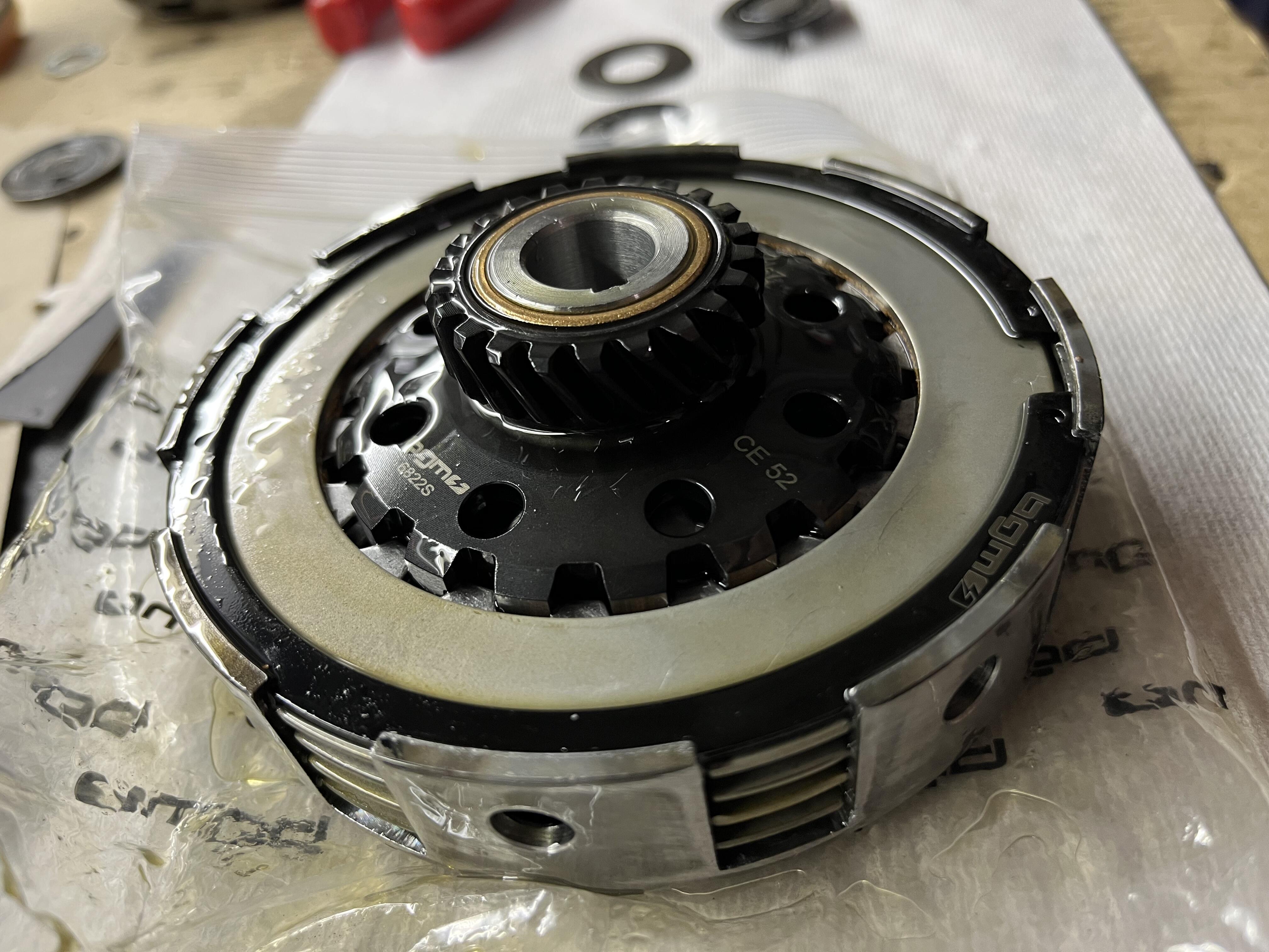

Kupplung ist nun drin. Um sicher zu gehen habe ich die Original Scheibe wieder genommen. Die SC Cosa Kupplung lässt sich schön ziehen, trennt gut und lässt sich schön dosieren Die Superstrong wäre sicherlich noch eine klare Nummer besser gewesen aber für etwas mehr als die Hälfte der SS bekommt man mit der SC echt ne gute Alternative.

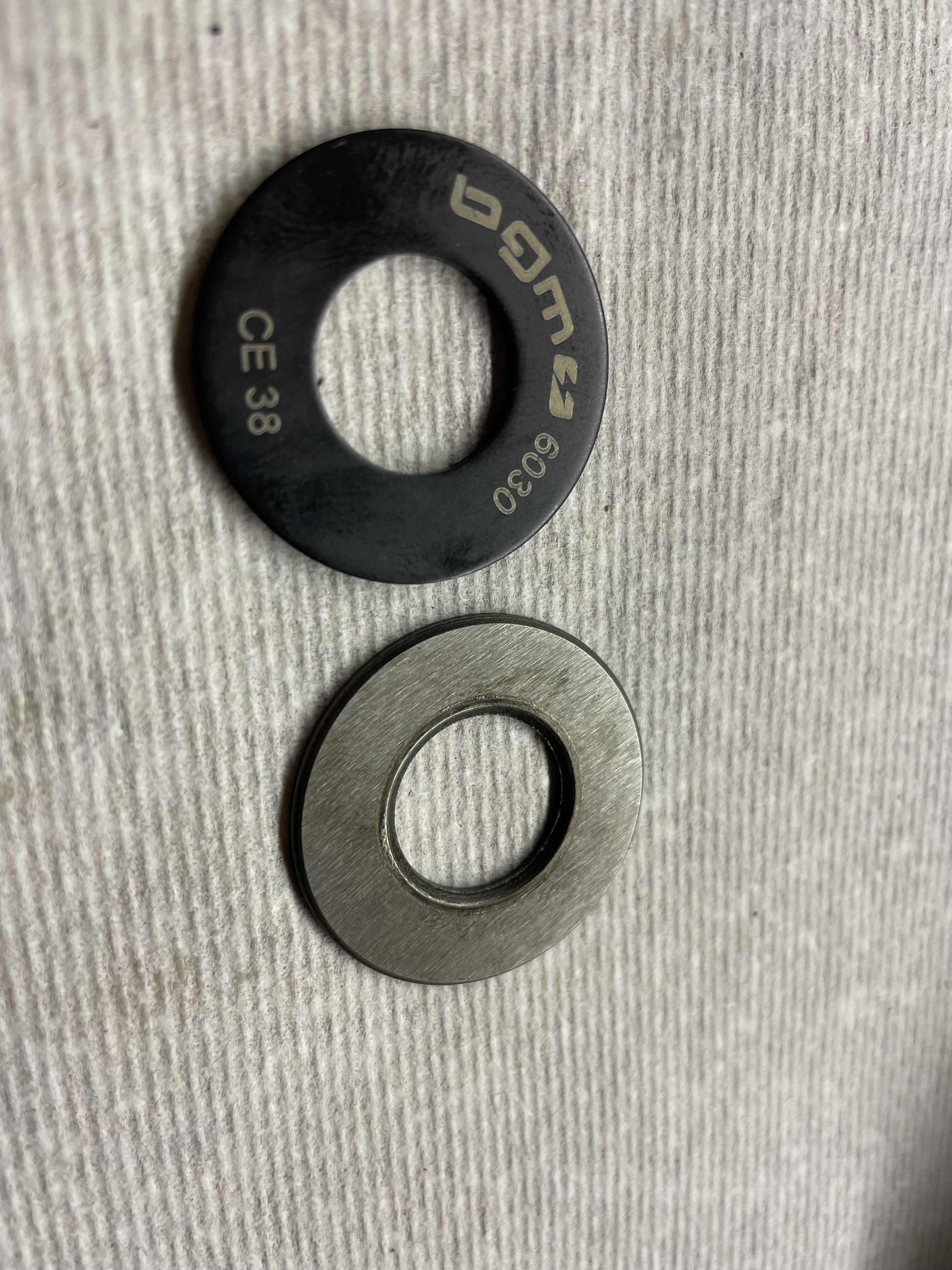

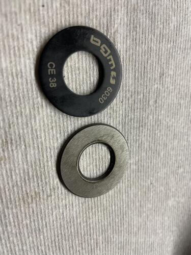

Ich habe mich jetzt für die SC Cosa Kupplung entschieden und auch die BGM Unterlegscheibe mit bestellt. Jetzt ist mir aber aufgefallen, dass an der originalen die Fase (Scheibe innen) vorhanden ist und an der BGM offensichtlich nicht. Bei der originalen wird ja die Fase ja zur Kurbelwelle eingebaut, bei der BGM wird keine Einbaurichtung vorgegeben (wie z.B. bei der SiP Scheibe). Soll ich lieber die Originale wieder einbauen oder lieber die BGM da wohl besseres Material? Dann wäre aber die Frage wie die Einbaurichtung ist? Frage noch zum Anzugsmoment. Die originale Kupplung bekommt ja 40 Nm, ist das auch der Wert für die Cosa Mutter.
