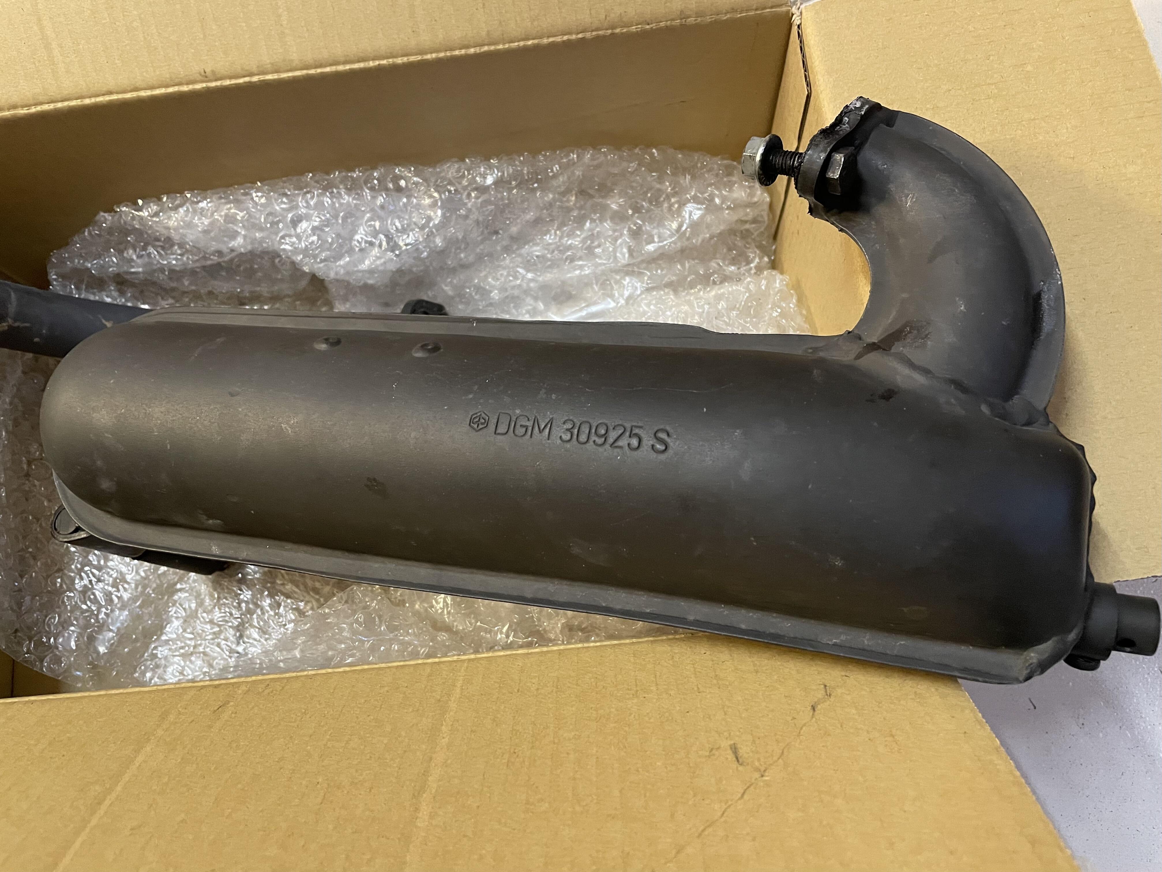

Verkaufe meine fast neue, originale ET3 Banane. Ich habe sie vor kurzem als NOS gekauft und nun wegen Wechsel auf SiP Banane zu verkaufen. Sie hat einen 30er Krümmer und ist ca. 200 km gelaufen. Natürlich mit DGM Nummer und natürlich meine. Abholung in 73269 Hochdorf oder Versand. Preis VHB 159€ plus Versand

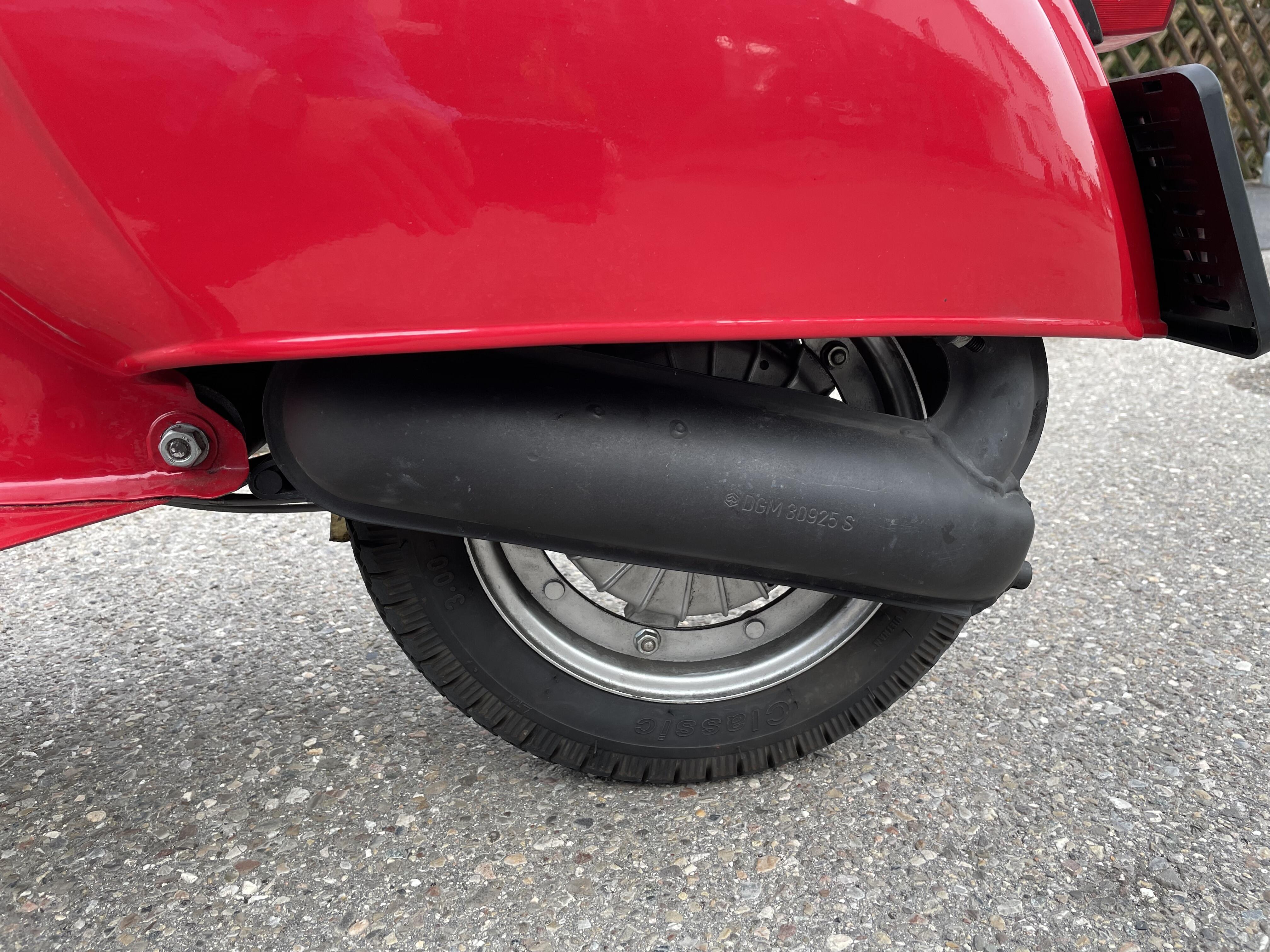

Heute mal schnell ne Runde ohne die Flöte gedreht. Die Änderung macht sich auf jeden Fall bemerkbar. Im dritten und vierten kann sie jetzt deutlich weiter ausdrehen aber es fehlt halt immer noch was. Ich vermute mal, dass die ET3 Banane nicht die erste Wahl ist und will nun mal die SIP Banane testen. Falls einer so eine zu verkaufen hat, bitte melden.

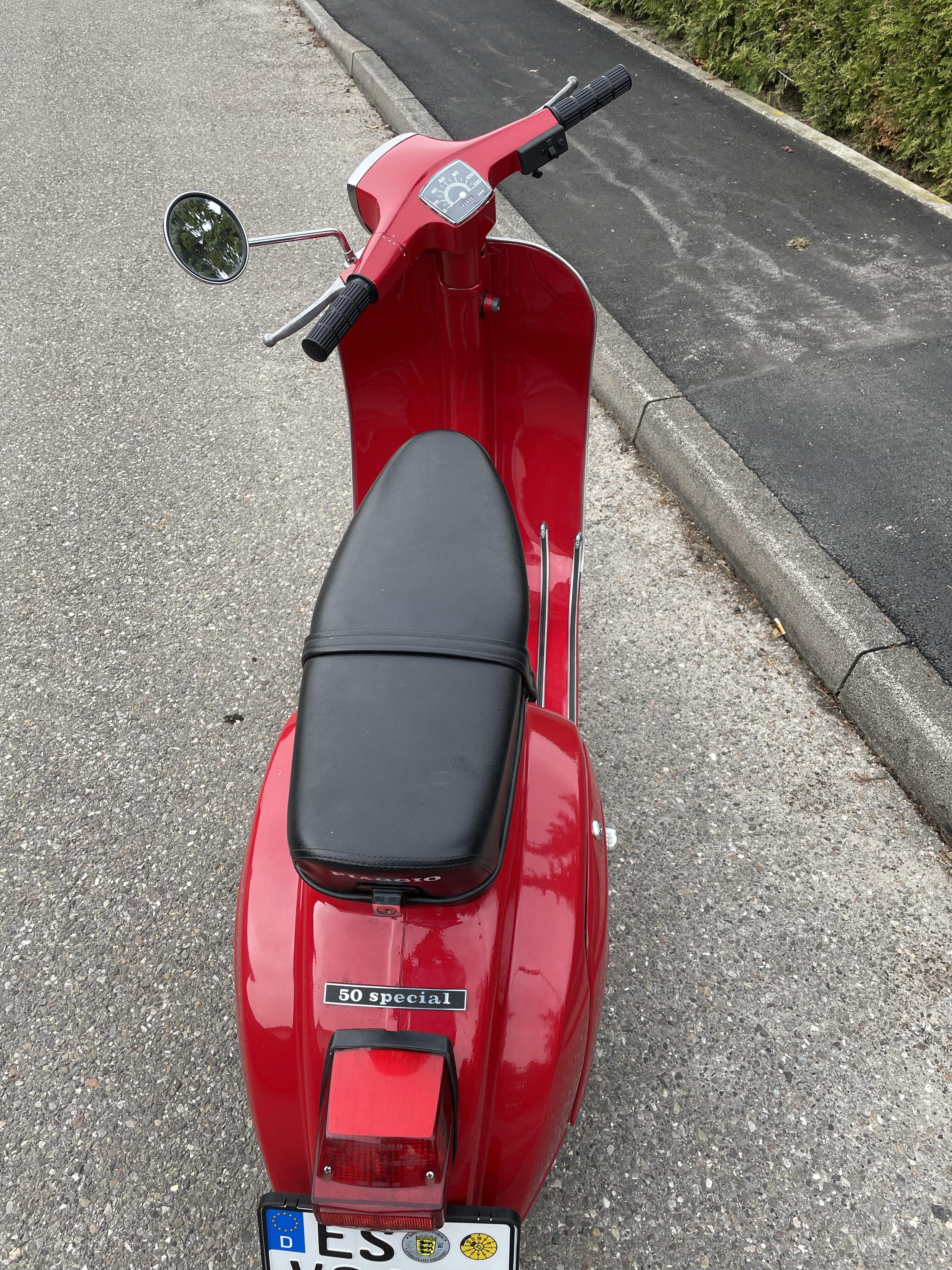

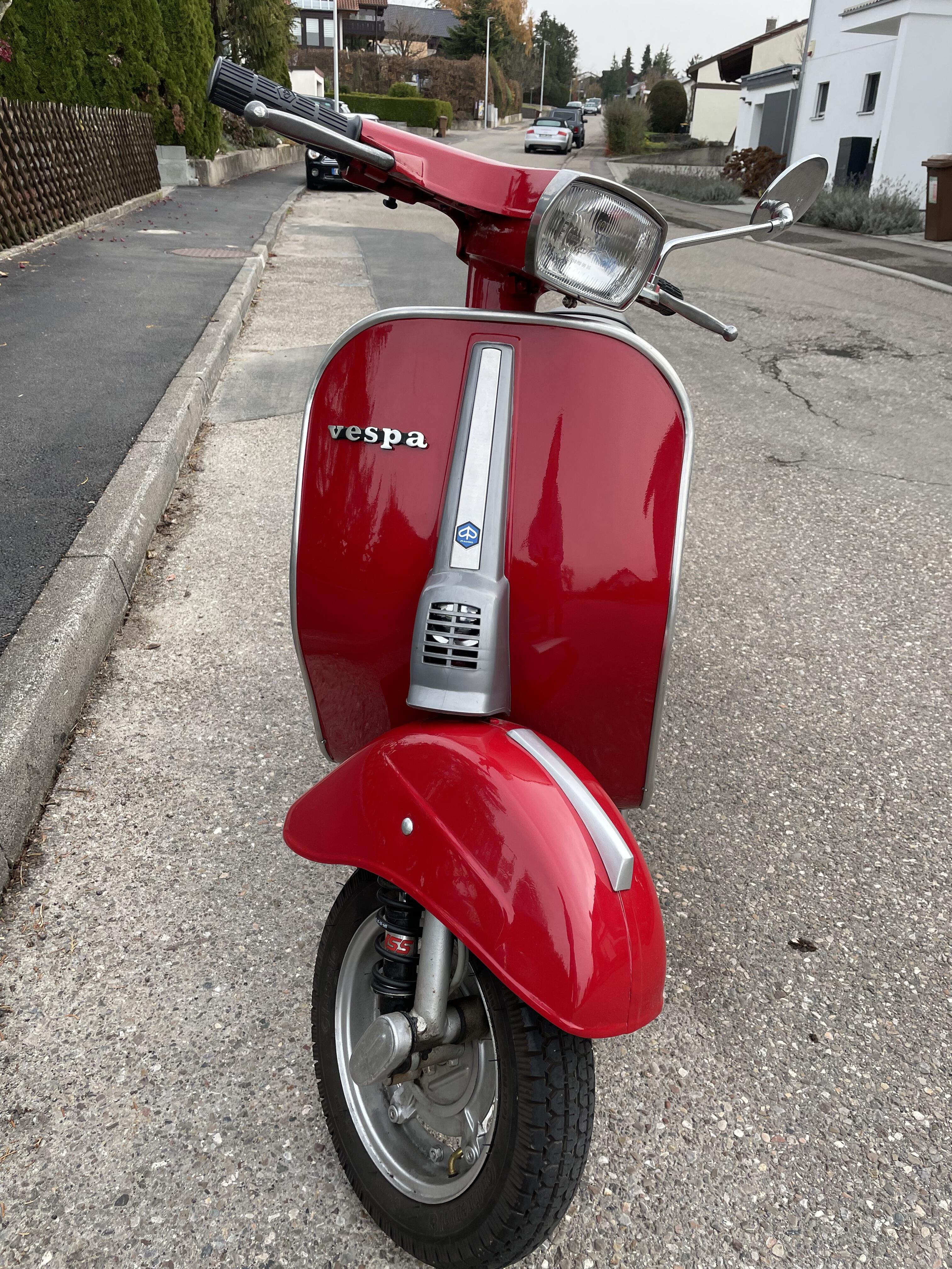

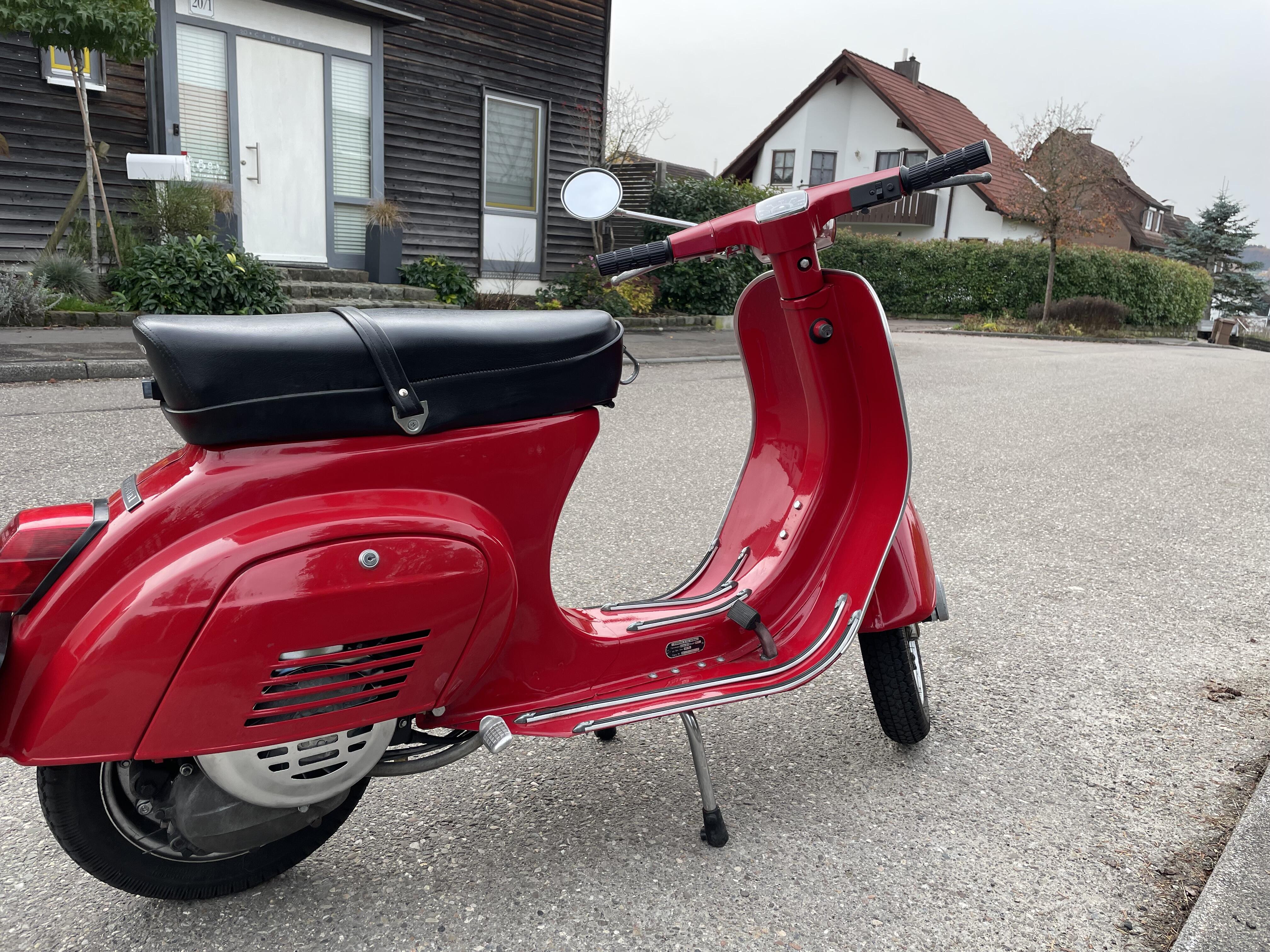

Verkaufe restaurierte Vespa 50/125 Special, Baujahr 1981, TÜV 10/27. Die Vespa wurde vom Vorbesitzer fachmännisch restauriert und lackiert. Ich habe den Motor auf Langhub 125 umgebaut und eintragen lassen. Eintrag entsprechend SIP Gutachten mit 7kw und 85 km/h. Es wurden dabei nur hochwertige Komponenten verbaut wie BGM Racing Kurbelwelle, BGM 4 Scheiben Kupplung mit Stoffi Feder, XL1 Kupplungsdeckel. 2.54 Primär (schrägverzahnt damit es nicht pfeift), umgebaut auf 12 Volt mit leichtem Lüfterrad. Sie zieht kräftig und macht Spaß. Wird nur verkauft wegen Umstieg auf Largeframe. Preis ist verhandelbar, 4500€ würde ich gerne sehen aber bin offen für Angebote. Standort ist 73269 Hochdorf Die Vespa gehört natürlich mir Ist verkauft
