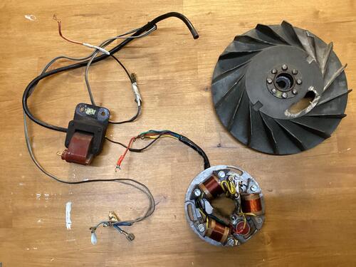

  5. wie gesagt, sieht bei mir genauso aus. Mit nem 2mm Spacer tut es dann
  6. Ich habe bei meiner VNB auch ne BGM Zündung drin und hatte ein ähnliches Problem. Pickup und Impulsnehmer Polrad passen nicht in der Flucht, daher kommt keine bzw. ein Funke da wenn du ihn nicht brauchst (hatte tlw. bei ca.40 Grad einen Funken). Ich habe mir aus einem stabilen 2mm Draht einen Ring so groß wie die Aufnahme der ZGP gebogen und unterlegt, danach war alles okay. Alternativ gibt es bei SC auch eine Spacerplatte zu kaufen. Distanzplatte Zündung BGM PRO für Vespa PX, Cosa - 2,0mm...Distanzplatte Zündung BGM PRO für Vespa PX, Cosa - 2,0mm Spacer für Zündgrundplatte, PKHP4-Polrad.

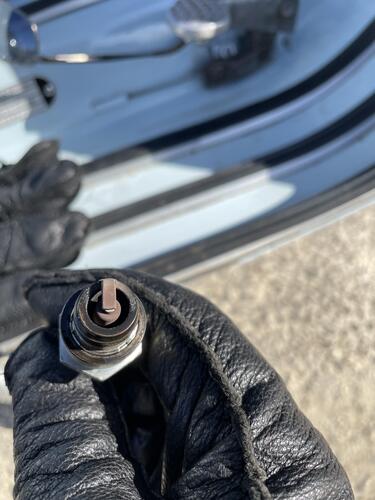

  7. Ne Frage an die Experten. Bei dem schönen Wetter heute habe ich mich ans abdüsen meines 24er (BGM Fast Flow) Vergaser gemacht. Meine Konfiguration ist VNB 2 Kanal mit original Kurbelwelle, DR Zylinder Überströmer im Zylinder bearbeitet analog Polini, Kopf geplant (QK 1,7) primär 22/67, viergang Standard, SIP Road 2 Auspuff. Zündung ist auf 19 grad geblitzt und Kerze ist B8HS. Angefangen habe ich bei 125er HD womit jedoch gar nichts ging und am Schluss bin ich bei einer 114 HD mit BE3 160, 55/160 ND gelandet. Ach ja Lufi ohne Löcher. Mit ner 116 hatte ich noch ziemlich ruckeln bei Volllast, mit der 114 ist das deutlich besser, wenn auch nicht ganz weg. Nach Choketest könnte ich fast noch etwas runtergehen, Kerzenbild sieht meiner Meinung nach gut aus. Da meistens beim DR mit 24.24 ne HD um die 120 verbaut wird, bin ich schon etwas skeptisch aber Verhalten vom Motor, Choke sowie Kerzenbild würden für mich passen. Ach ja Düsen sind nicht vermessen aber die KMT sind glaub nicht so daneben. Was meint ihr?

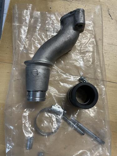

  8. Mir geht es gezielt um Variante B für Gummi Anschluss. Welcher Ansaugstutzen ist da besser geeignet? Der Polini oder Malossi oder egal? Hat sich erledigt. Polini ist bestellt.
  9. Frage wegen Anschluss PHBL24 an Special. Es gibt einen Ansaugstutzen von Polini und einen von Malossi (jeweils Gummi). Beim Polini steht CP24, passt der Gummi auch für den PHBL? https://www.sip-scootershop.com/de/product/ansaugstutzen-polini-fuer-vespa-50-125-pv-et3_21500061 Oder Malossi Ansaugstutzen MALOSSI 2-Loch für Vespa V50, PV125 - AW=28...Entdecken Sie den MALOSSI Ansaugstutzen 2-Loch für Vespa V50, PV125 mit AW=28,5mm. Hochwertiger Drehschieber für optimale Leistung.Frage auch zum Filter, welcher passt zum Vergaser und in die Smallframe? https://www.sip-scootershop.com/de/product/rennluftfilter-marchald-power-double-layer-0-25_40231000 Luftfilter POLINI für Vespa V50, PV125, PK50, PK80, PK125...Entdecken Sie den POLINI Luftfilter für Vespa V50, PV125, PK50, PK80, PK125 mit Dellorto PHBL 24-25mm. Hochwertige Leistung und Passgenauigkeit.

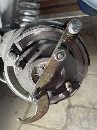

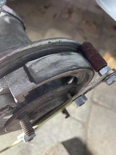

  15. Nun sind die neuen backen von Newfren angekommen. Natürlich gleich eingebaut. Noch etwas an die Trommel angepasst Trommel drauf und alles ist wunderbar. Klarer Druckpunkt kurzer Hebelweg, gute Verzögerung und lässt sich sauber einstellen. Es scheint, dass die Beläge von BGM doch die Ursache waren. Ob ich nur einen fehlerhaften Satz hab, alle oder nur eine Charge betroffen sind, kann ich nicht sagen. Ich habe bei Scooter Center das nun mal gemeldet mal schauen was kommt.

  21. Hatte ich als erstes versucht aber da ging die Trommel nicht über die Backen.
  22. Cooler Tip mit dem Blechstreifen.Dank dir. Der Nocken ist eigentlich gut und komischerweise passt mit den alten Belägen alles, weshalb die BGM einfach viel zu klein sind. Ist halt echt ärgerlich. Da denkst du, tust du der Vespa was Gutes und kaufst die teureren BGM Beläge und dann sowas. Bin jetzt am überlegen ob die von mir schon oft verbauten Newfren oder Piaggio Original. Beides ist günstiger als BGM

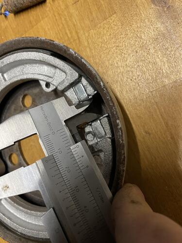

  23. Habe mich heute nochmal mit meiner Bremse beschäftigt und inspiriert von der Backenhexe mir ein improvisiertes Werkzeug gebastelt um die Backen ohne Trommel zu prüfen. Das Ergebnis war erschreckend. Wenn einer der Backen streift, dann hat der andere noch 1mm Luft. Ich hab dann die Backen von der Position getauscht aber das Phänomen blieb gleich. Also Backen so lange geschliffen bis es gepasst hat. Das Ergebnis war, dass nun zwar das teigige Gefühl besser war, da aber nur noch so wenig Belagfläche da war, ist der Nockenhebel auf Anschlag gegangen und so bekommt man die Bremse nicht zum blockieren. Als letzten Versuch habe ich dann die alten Beläge wieder eingebaut und siehe da, der Druckpunkt ist da und keine Spur von teigigem Hebel. Es liegt also eindeutig an den BGM Belägen. Zum Schluss habe ich die Beläge dann noch in die alte Trommel gelegt und den Abstand am Bremsnocken gemessen welcher mit 12mm, meiner Meinung nach extrem viel ist. Ich werde nun mal wieder Newfren Beläge bestellen, mit denen hatte ich noch nie Probleme und dann mal schauen wie die sind.
