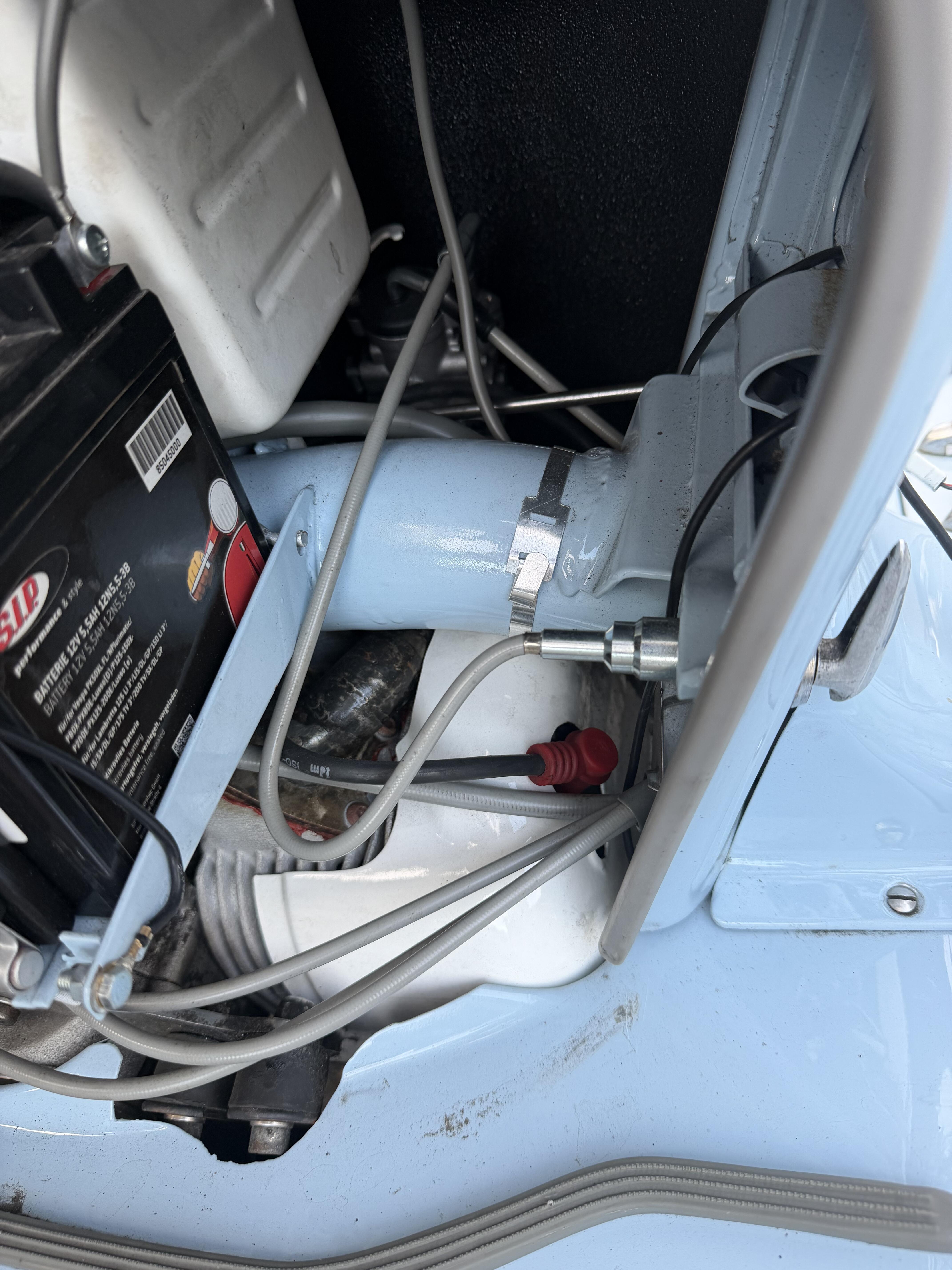

ausserdem habe ich batterie, das Tageslicht läuft von der sowie Parklicht. hab n 25er drin, der Ansaugstutzen wird aber jetzt fuer 30er gemacht, keine Ahnung ob man das braucht, finde der 25er reicht.

Onkel ich bin noch am fitment dran, das wird leider mindestens bis September brauchen. die erste version muss noch in vielen Bereichen verändert werden. was cool ist, der vergaser kommt fast in die originale position:

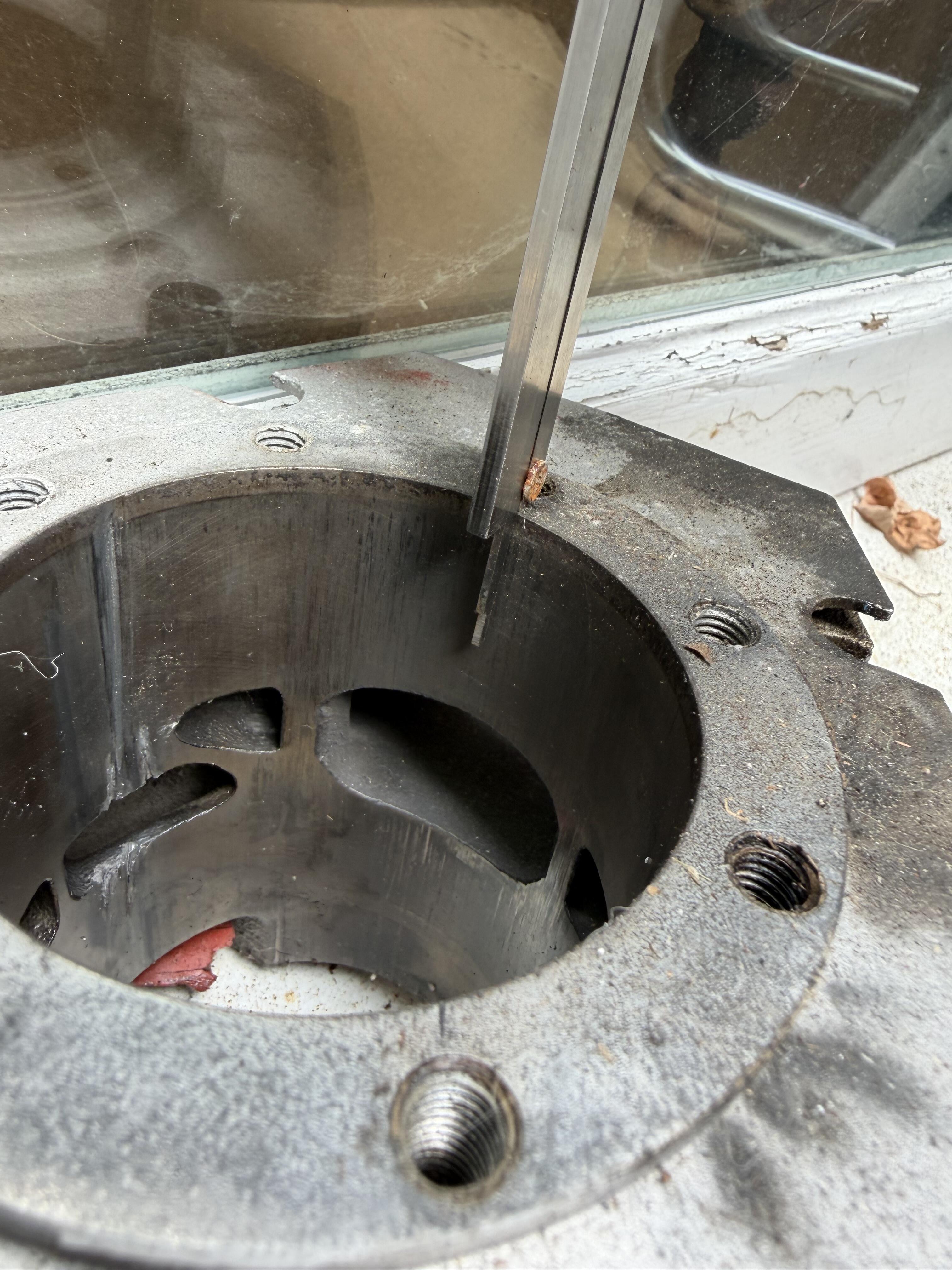

ich habe einen geschrotteten Zylinder mit dem ich's erstmal versuchen werde ich meine da ist genug da, wenn man die bohrung so niedrig wie im VMC setzt.- SIP BFA 325
wenn ich auf eine idiotische nebenduesengroesse ohne inneren Zerstäuber gehe, also zb 85, existiert das problem weiterhin, wie schon beschrieben, es ist also irgendetwas anderes. da es schon der 2. vergaser ist und der 2. Zylinder, und das verhalten gleich... mich wuerde wirklich interessieren ob das jemand im griff hat. bzgl der Keko Bohrung. der Zylinder hat nicht unendlich meterial ueber dem Auslass kanal: das sind ca. 24mm von der oberkante die wanddicke ist 16mm, wo sollte das teil denn hin? welcher Winkel? 45 grad? beim VMC sind das 2 die so aussehen, habe den auf einer GS/4, das lässt sich antreten wie ich mir das vorstelle :-)- SIP BFA 325

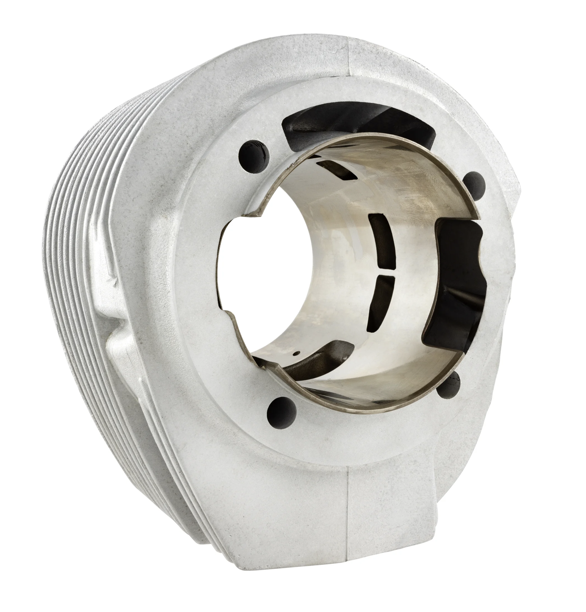

Gran TurismoGT EVO 266 engine caseCapacity Air cooled 266 cc Bore Aluminium / plated 72.8 mm Stroke gab's den schon? 266er von GT?- Ausfälle / Abraucher 2026

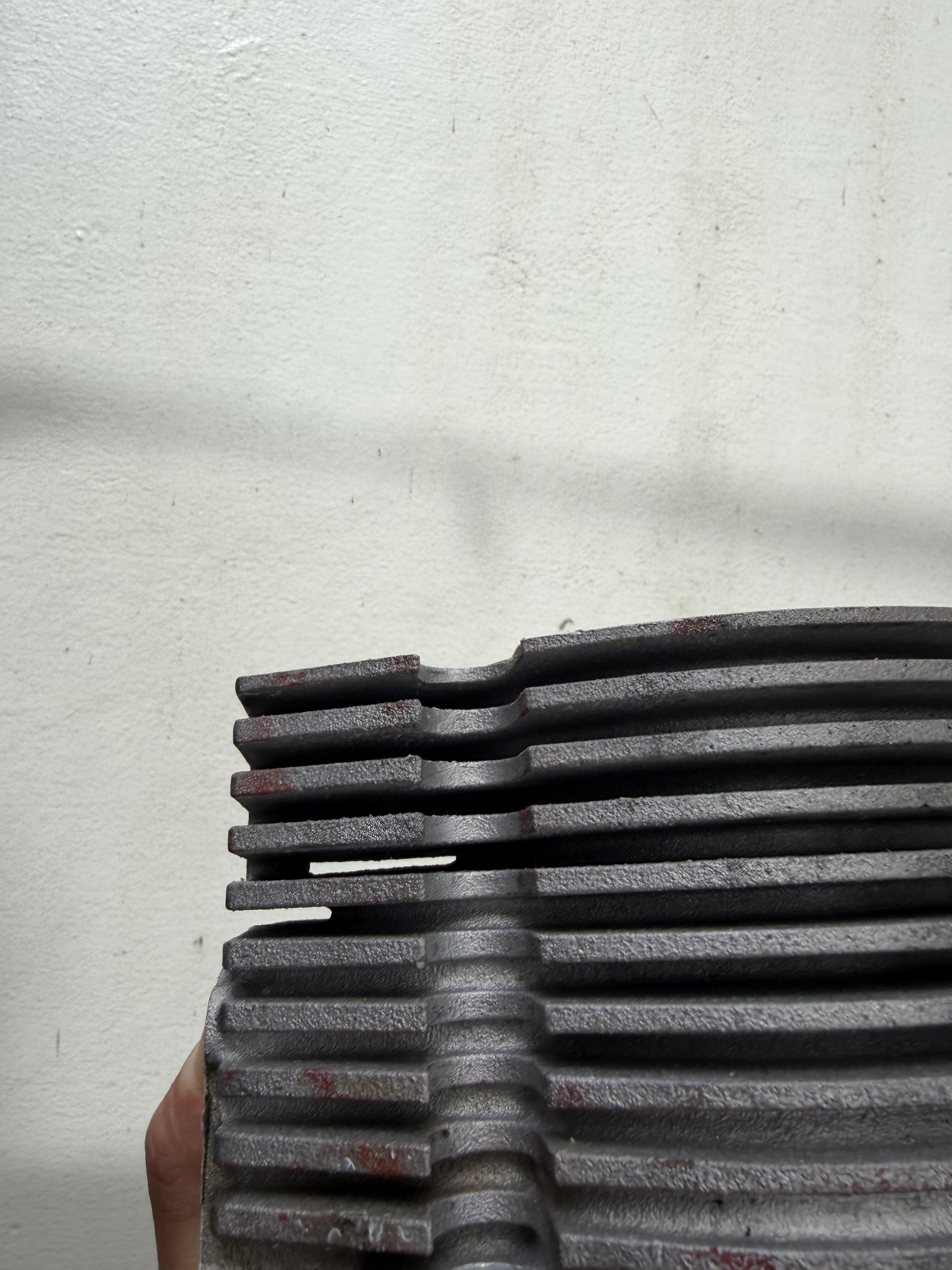

es wurde ja mal theoretisiert dass das von ner zu fest gezogenen mutter kommt und die Lösung die spline hubs von CP sind...- Lambretta TV 175 Originalzylinder Quetschkante
diese original Quetschkanten sind von vor bleifreiem Benzin, da war das noch nicht so wichtig.- DER LAMBRETTA-LUTZ TWIN

bei mir brach da nach etwas vibration und gefummel am gaser der 180 grad bogen wenn das so unter Spannung stand. musste das hinten rum fuehren. - SIP BFA 325
