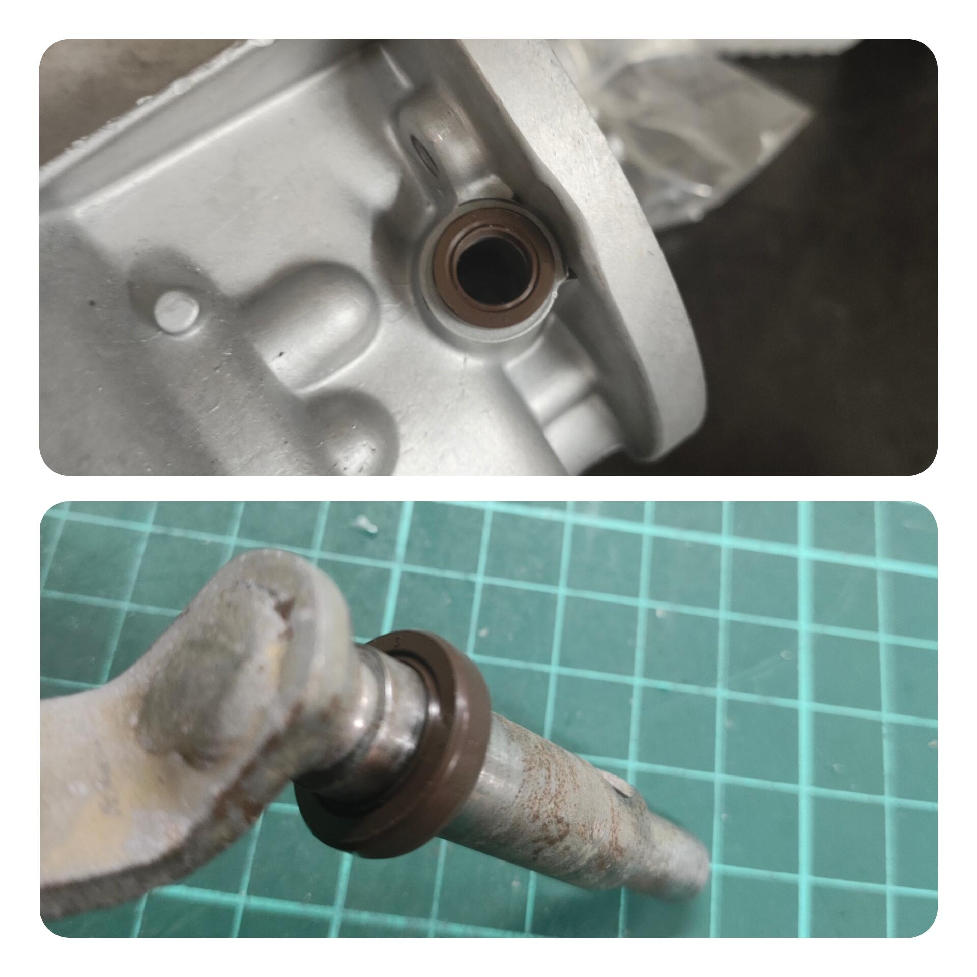

❤️ ich auch! Das passiert innerhalb von wenigen 100km. Ich hab ja alles durch: Übermaß Ringe zwei Ringe auf der original Nut Zusatznut mit weiteren Ring Weniger Getriebeöl Dickeres Öl 85er Neuer Schalthebel Nos und Casa Passscheiben kein axiales Spiel Hannes sein Antisabber Usw. Alles hat nix gebracht, die Gangräder schaufeln das Öl ja genau an die Stelle, dann hochdrehen plus Gangwechsel und Zack drückt er es wieder raus. Der Simmerring hat es jetzt deutlich verbessert, aber dennoch nicht Furz trocken. Ich werde weiter Probieren und berichten! Bekomm das schon dicht! Hab noch ne paar Ideen, sonst passe ich ein komplett neuen Schaft ein! Das ist ärgerlich 😔

O-Ringe auf Wellen (nicht im Gehäuse) die sich Axial bewegen, entsteht was? Pumpeffekt! Da hilft auch nicht ein zweiter oder dritter Ring, das verstärkt es nur noch, selbst wenn die axiale Bewegung nur minimal durch Passscheiben ausgeglichen wird. Also WDR- Nur mal schnell 'ne Lambretta-Technikfrage
Welches Material, das ist entscheidend?! Bis ca 80° hält eigentlich alles Stand. NR/NBR/SBR 80 bis 100 PU je nach Stärke (Shore) und Mischung 80 bis 100 POM bis 140 EPDM bis 150 Viton/FKM bis 200 Darüber wird's kritisch, die Formstabilität kann auch früher schon kippen. Thermische und Chemische Zersetzung... Also bei dir mit max 65 ist okay.- Lambretta J50 Special
Testrunde gedreht. Rundlauf super, auch der Stahlring sitzt exakt mittig (Drehbank geprüft)! Heck ist deutlich ruhiger. Mal schau was passiert wenn ich auf der Landstraße ne Schlagloch nehme. Da hatten die Stahlfelgen immer sofort ein weg. Jetzt noch eine GP Trommel vorne und Simmerring statt O-Ring für den Schalthebel, dann ist es langsam ein echt schönes Moped.- Lambretta J50 Special

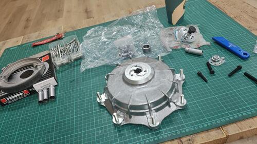

So neues von der J Front. Mini Octopus Trommel. Nachher mal alles zusammen puzzlen. Mit BGM TL Felge usw. Was auffällt, die schon eingeschrauben 4 Radbolzen wurden per Schlagschrauber reingeballert ohne Sinn und Verstand. Finde ich total kacke für den Preis, Gewinde haben schon ein weg, Gewinde für die Sicherungen sind M6 statt M7...- Ausfälle / Abraucher 2026

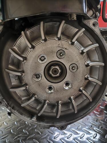

Miguel ich bitte dich, ganz sicher nicht 😅 Ja klar liegt das bündig auf, war halt die einfachste Lösung ohne Gehäuse-/ Lüfterrad-Bearbeitung- Ausfälle / Abraucher 2026

Das ne gelaserte Scheibe. Wie deine Spacer nur Plan gezogen. 🫣- Ausfälle / Abraucher 2026

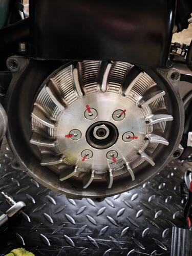

Leider schleift das Lüfterrad dann am Gehäuse. Was schlägst du vor? Lüfterrad abdrehen?! Ps.Oder ich fräse mir einfach was besseres, mal schauen. Finde das eh ne bissel suboptimal.- Ausfälle / Abraucher 2026
Das schon auf "Nummer sicher". Und ein Abstandscheibe alu 1mm zwischen Polrad und Lüfterrad, damit es ordentlich zum Gehäuse fluchtet, nix schleifen kann. Ich setz Markierungen und kontrolliere es ab und an 👀- Ausfälle / Abraucher 2026
Yippie, muss man nicht verstehen, alles war ordnungsgemäß verbaut und hielt schon ewig. Zwei komplett raus trotz 243 und 25nm, zwei abgebrochen, zwei auf halb acht 🧐 - Lambretta J50 Special
