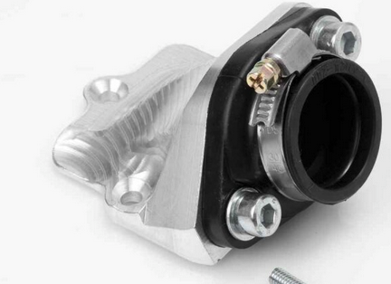

  7. Servus zusammen, als Lambretta-Novize quäl ich mich gerade damit den PHBH (ist schon eingetragen und will ich daher ungern ändern) mit "Ansaugknie" (siehe Beispielfoto) unter die Backe der DL zu kriegen. Das geht schlichtweg nicht, was ich natürlich zu spät gemerkt hab. Das das Ganze mit "linke Nummer" oder der Nachbau von Taylor Tuning aus GB gehen würde hab ich inzwischen rausgefunden. Das Problem ist nur, dass ne "linke Nummer" unmöglich aufzutreiben (Wenn jemand eine abgeben will... Gerne!) ist - und der von Taylor Tuning beim Jockey unverhältnismäig teuer ist. Jetzt bin ich über den kurzen ASS von MWW (https://www.jockeys-boxenstop.de/Ansaugstutzen-MMW-TS1-etc-AW36mm-DELLORTO) gestolpert. Den würde ich evtl. auftreiben können. Geht das? Hat den schonmal jemand in ähnlichem Setting verbaut? Danke! Karsten

  11. Servus, ich bau grad nen Super Monza auf und will nen 30 PHBH unter die Backe kriegen und zugleich den originalen Tank sowie mit ToolBox fahren. Das klappt natürlich nicht so wie ich will. Selbst mit mutwillig eingedellter ToolBox (Ecke rechts, hinten), steht der Vergaser noch immer nicht ganz senkrecht (leicht nach hinten gedreht). Das sollte kein Problem sein - aber er ist zudem zu stark nach links gekippt. M.E. ist es so unmöglich den Schwimmerstand vernünftig einzustellen - und somit lässt sich die ganze Geschichte auch nicht ordentlich abstimmen. Daher die Überlegung, auf "linke Nummer" umzurüsten. Hat wer noch nen passenden ASS übrig? Wenn jemand nen anderen Lösungsvorschlag (der Vergaser ist und bleibt der 30er PHBH!) hat, freue ich mich natürlich über jeden Rat. Danke Karsten
