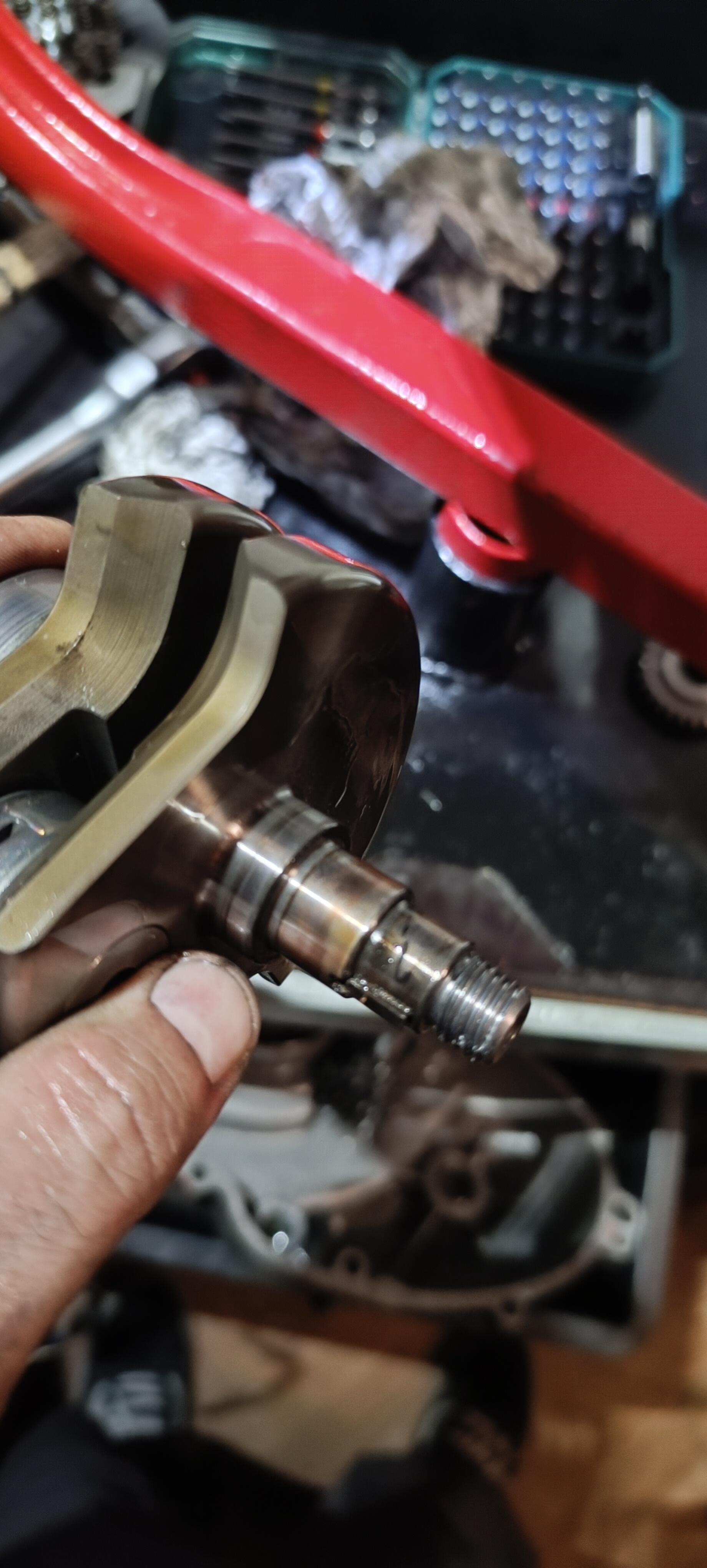

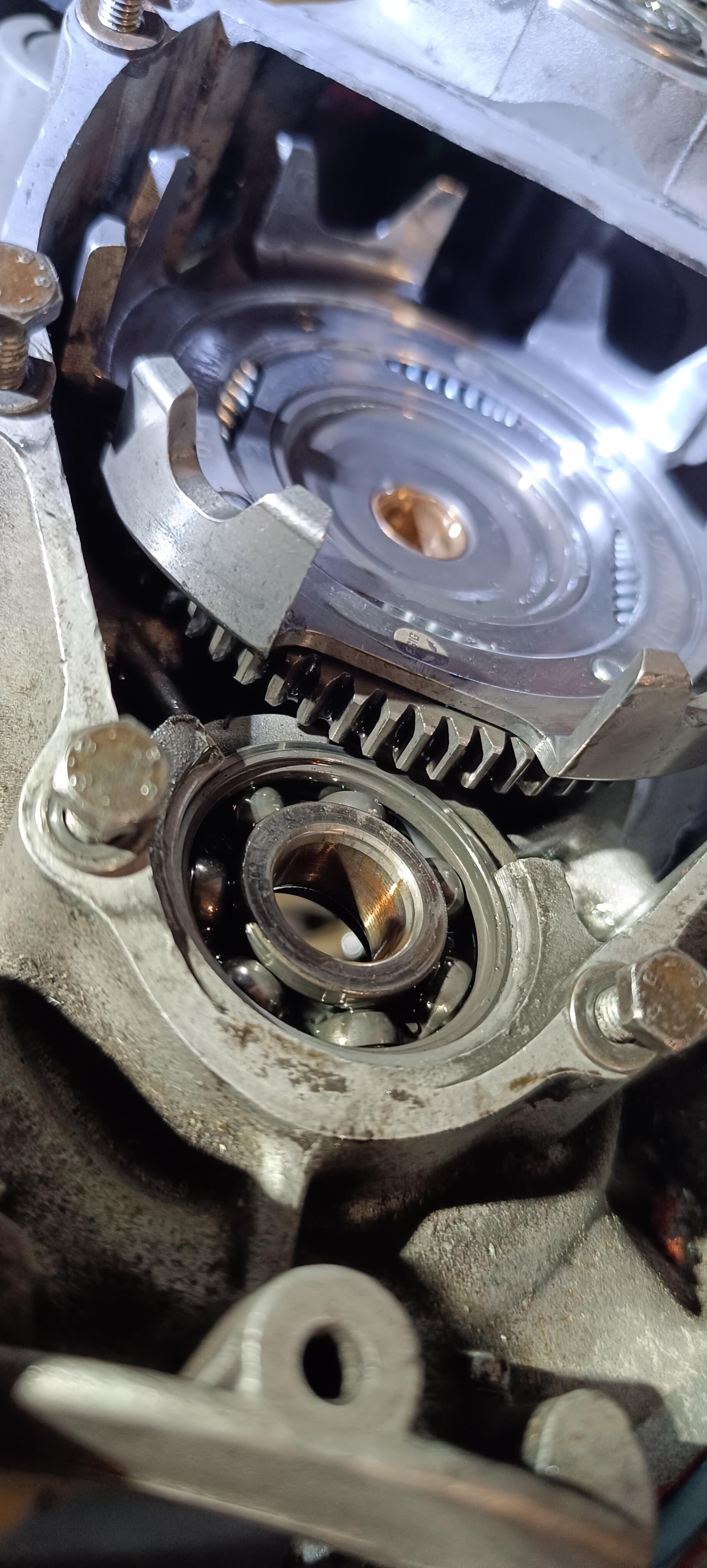

  3. Neues Lager, 55nm fest. Ist da die Welle eingelaufen? Welle konnte im neuen Lager gesteckt werden. 2 Stunden später: Hat mir keine Ruhe gelassen: habe alles nochmals zerlegt und das neue Lager mit dem alten verglichen. Das neue Lager aufgeschoben auf den Kurbelwellenstumpf kippelt links rechts vom Innenring über die Kugeln zum Außenring. Das alte Lager hingegen per Hand gar nicht. Schrott aus der Packung.
  4. Motor ist zerlegt und ich glaube den Fehler gefunden zu haben. Kurbelwelle hatte Kippspiel bei eingebautem Primärritzel. Lager außen feste, innen locker. Keine Geräusche aber viel Spiel....man sieht wo die Hitze rein ist.

  6. Hast du Möglichkeit die zu vermessen? Kenne diese Marke nicht und das ist dann eine Wundertüte. Maßhaltig gelten derzeit KMT, BGM & Polini
  7. Ha! Bei mir auch. Habe wegen dem Thema heute mal beim SIP neuen Dichtsatz schonmal bestellt. Vielleicht packts mich die Tage und ich reiße den Motor raus @Dr.Tyrell: danke für den Hinweis! Schaue mir die Welle dann an - hat aber wohl auch keine 3000km runter.
  8. Schau mal was bei dir da rauskommt. Lager Limaseite war eingeklebt von mir mit hochfest weil's schon recht leicht raus ging. Das mag mit reinspielen - wird neues Gehäuse fällig. Vor allem, wenn sich das bestätigt ist der Lagersitz sicherlich gut ausgeschlagen
  9. Ich muss noch zerlegen. Aber wenn ich Kupplung ziehe, ist das Geräusch weg. Wurde die letzen km immer lauter, Leistung ist spürbar geringer - also muss es was mechanisches sein. Ölwechsel unauffällig. Motor ist noch verbaut und steht. Derzeit keine Lust bei dem schönen Wetter was zu machen, habe ja noch Ersatzroller hier
  10. Exakt gleiches hier. SKF von Aggrolager. Scheppert wie eine Belchkiste voller Schrauben. Lager ist keine 1000km alt.
