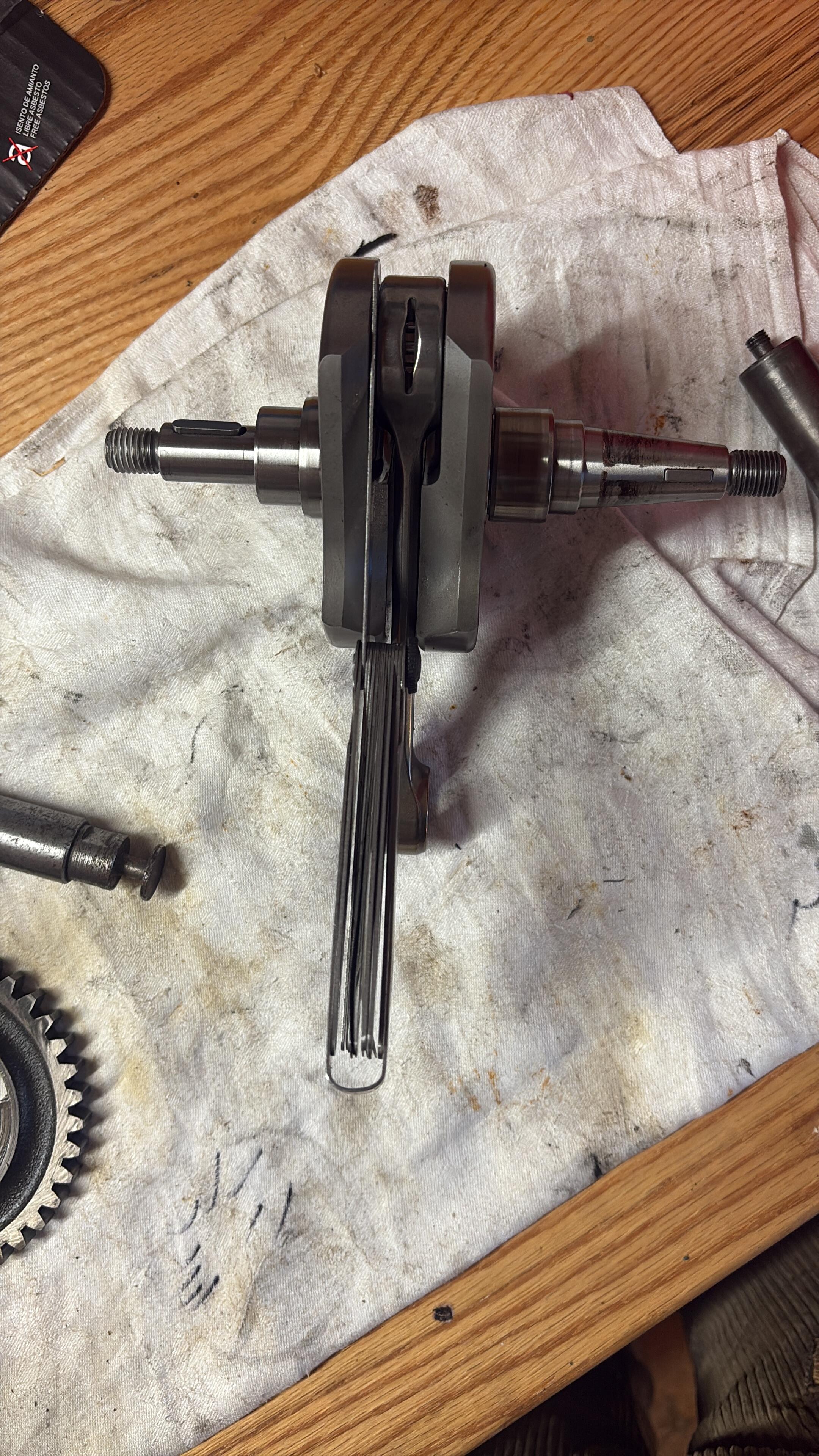

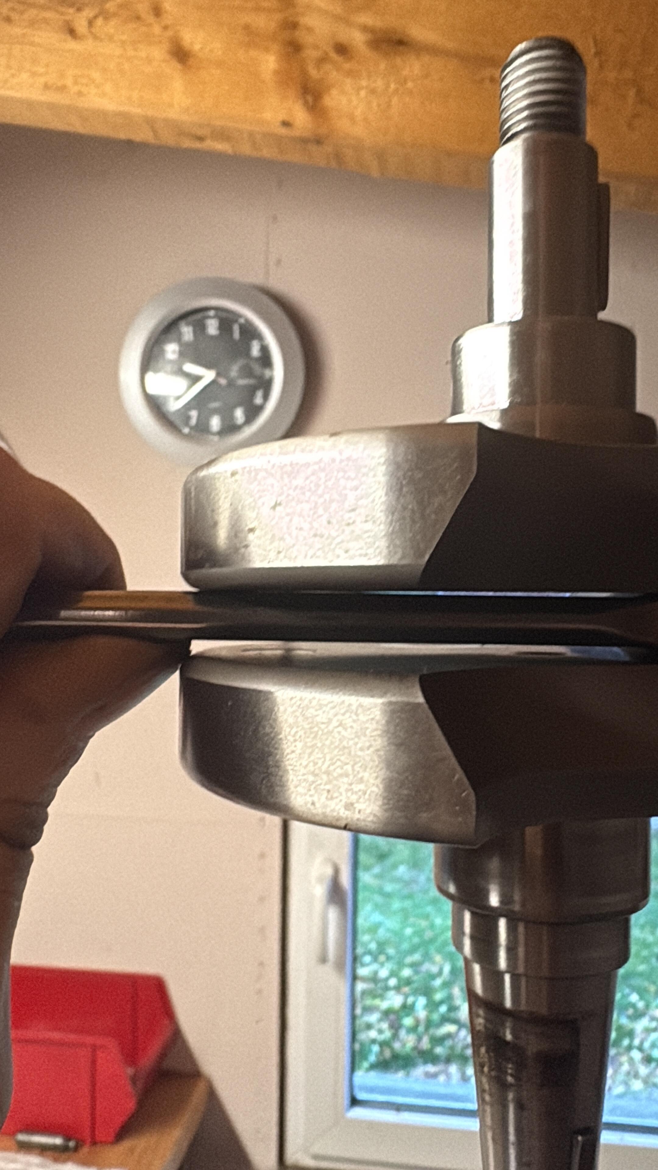

  5. @Jesco_SIP Kannst du auch ein statement zum sehr grossen axialen spiel eurer kurbelwellen abgeben? Bei meiner 62/127 er sip welle steht das pleuel an der wange an.

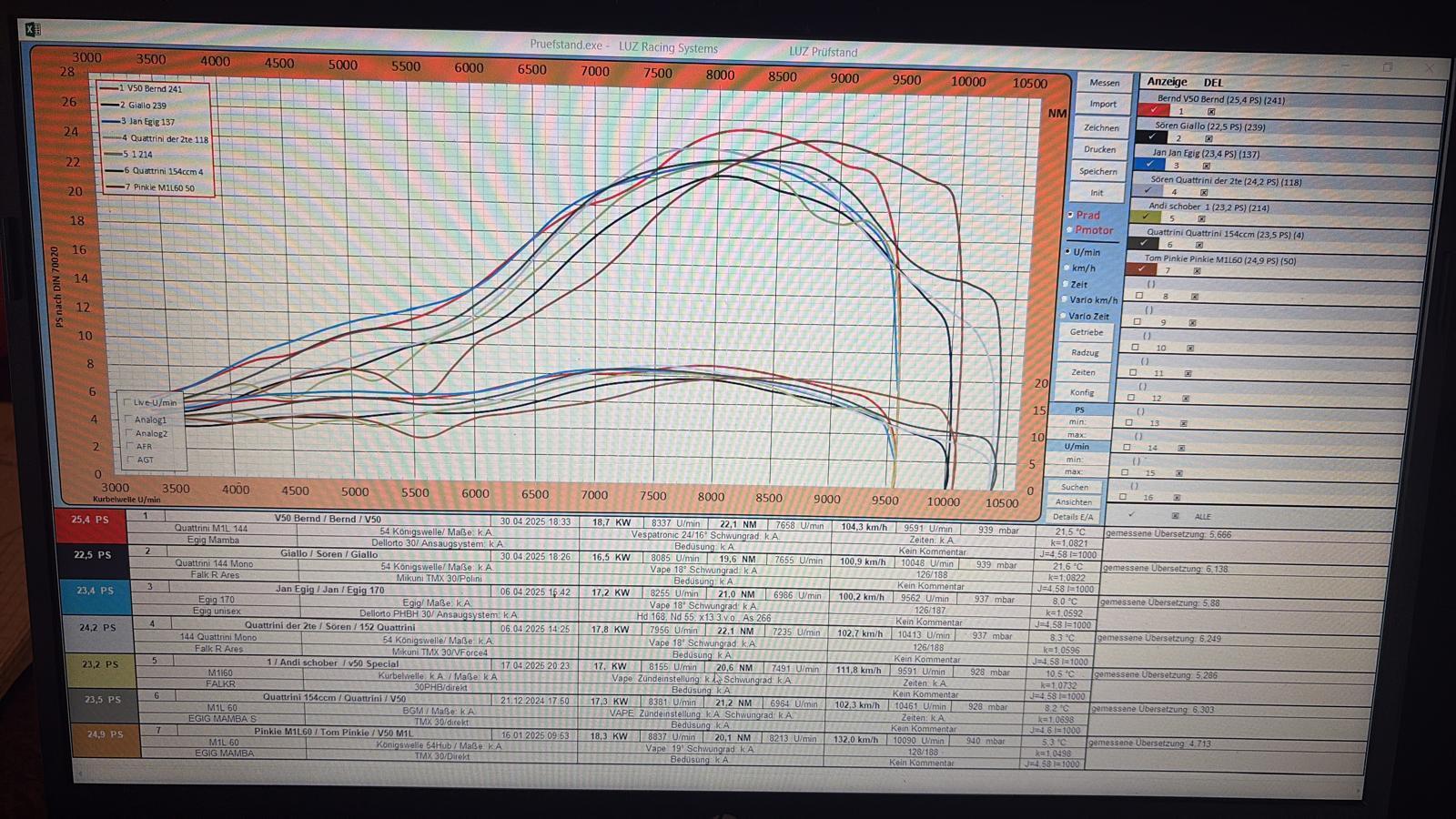

  11. Hab ich glaub schon mal gepostet. Das meiste steht im diagramm.
