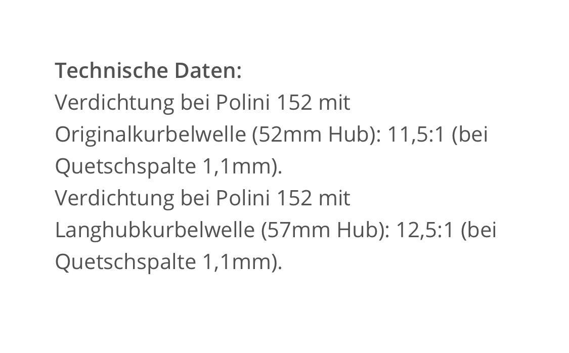

  3. Hier noch die Angaben von der MRP Homepage für die QK beim T5 Polini Zylinder.

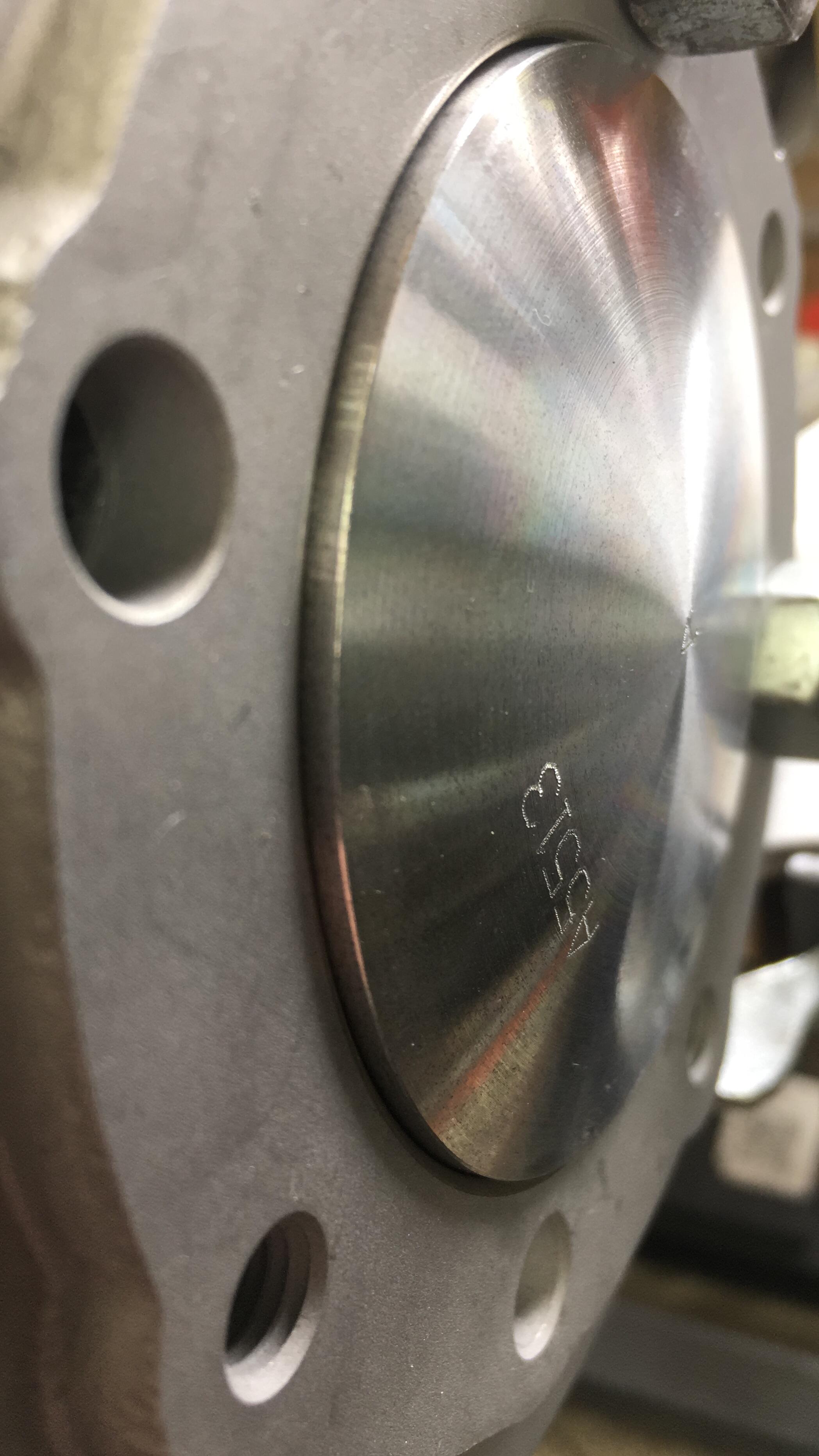

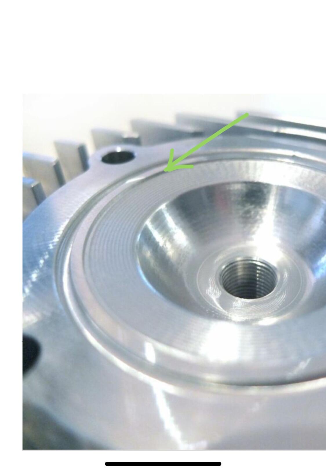

  4. Das schaut doch gut aus, da darf eigentlich nix stören… Ich glaube die doppelte originale Fudi brauchst nicht, dann kommst nochmal um 0,4 runter… Mess doch mal wieviel die Quetschkante/Fläche in den MRP Kopf geht. Siehe Foto (Grüner Pfeil) Nicht das du eine zu große QK bekommst. Foto von der MRP Homepage ausgeliehen…

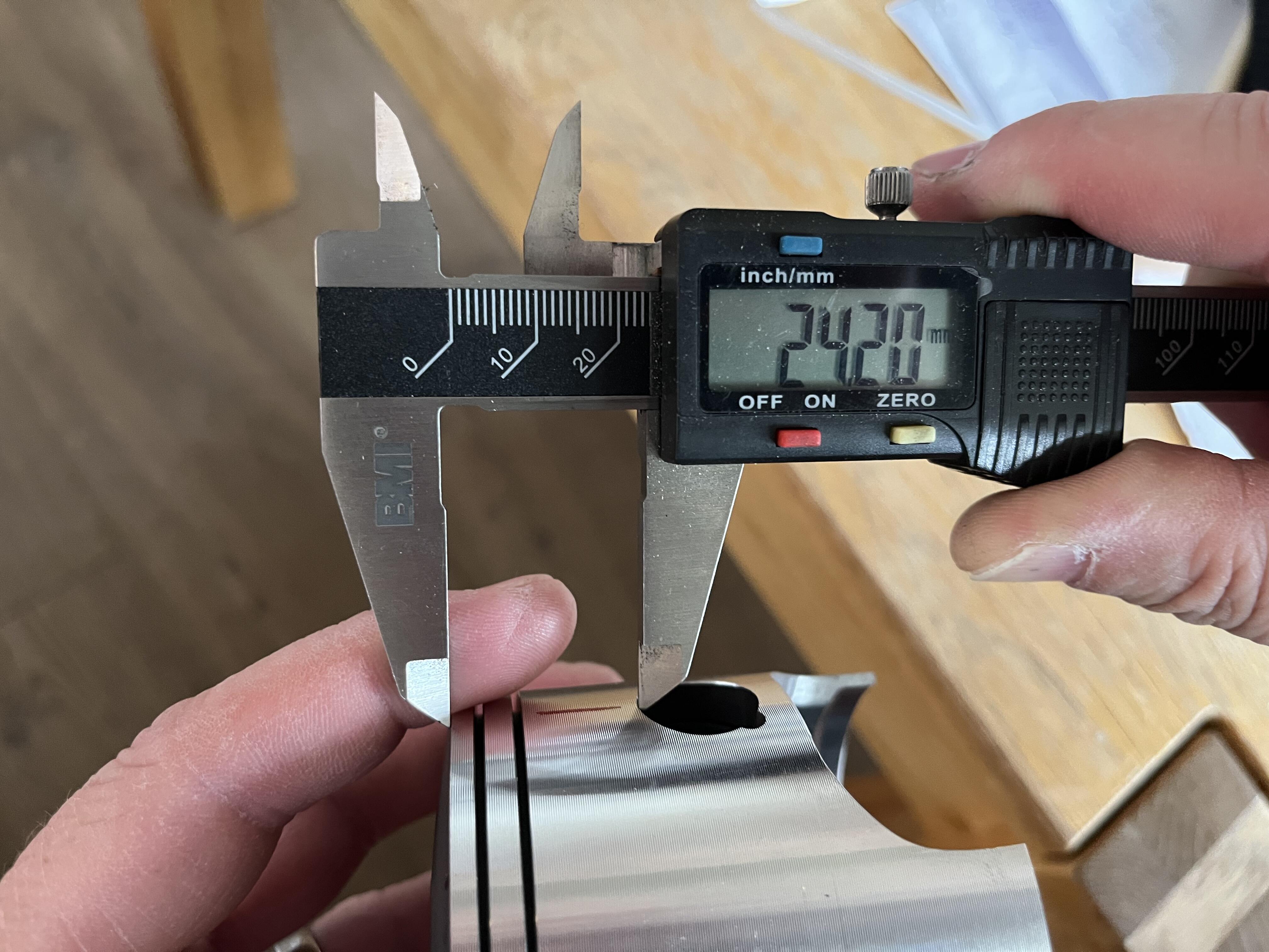

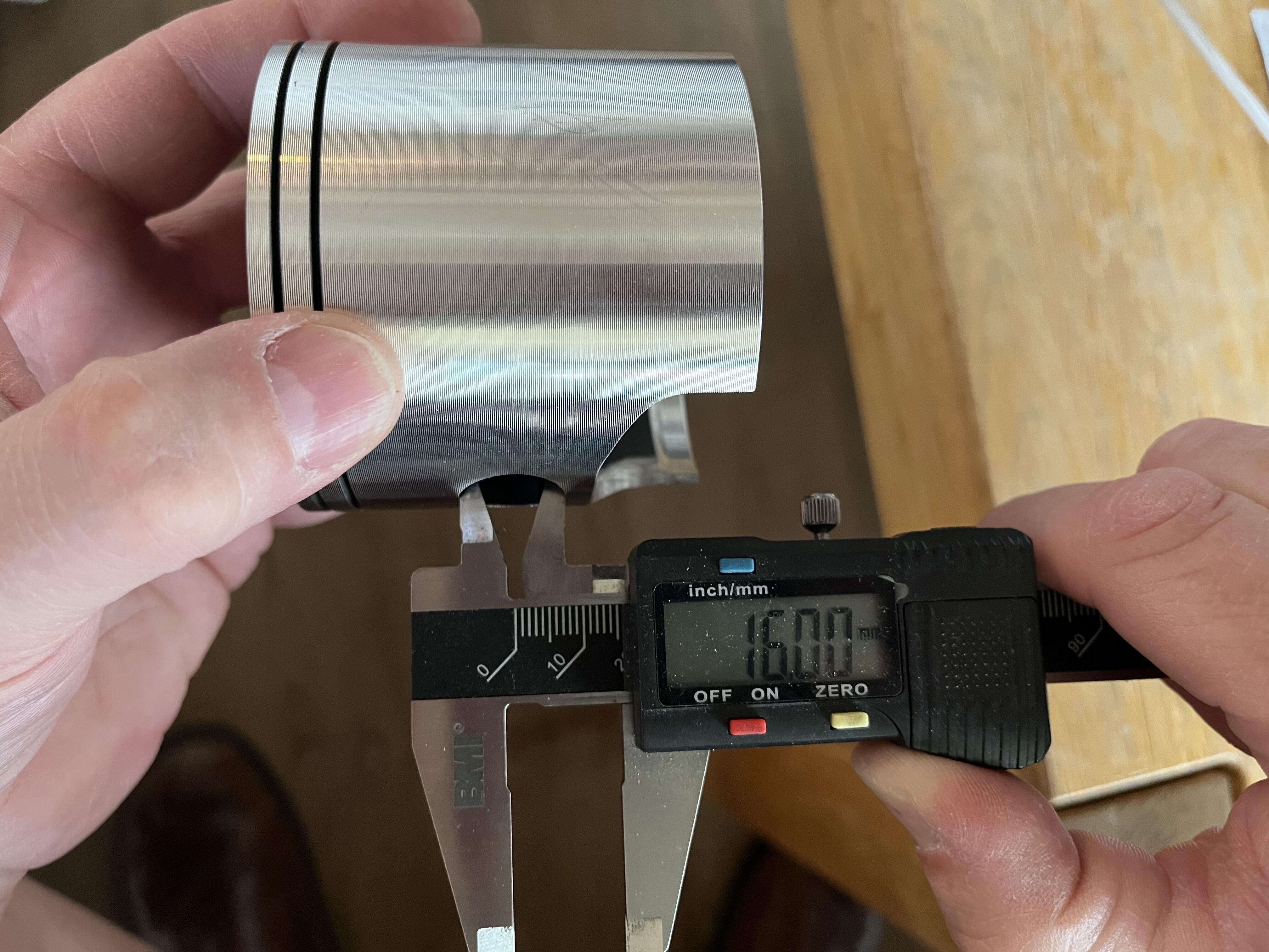

  5. So ich fasse mal deine Messwerte zusammen. Der Polinikolben hat rund 1,3mm mehr Kompressionshöhe, ebenso ist der Polinizylinder gut 1,9mm länger von der Fußdichtfläche zur Kopfdichtfläche. Wenn du das ganze mit der gleichen Fusdichtung wie beim originalen Zylinder verbaust, darf das eigentlich nirgends an gehen. Hast du den Polinizylinder schon mal mit dem verbauten Kolben gesteckt und geschaut wieviel Kolbenüber- oder unterstand du hast. 0der ob der Kolben mit der Dichtfläche eben ist…? Mich interessiert da nur die äußere Kante nicht die Wölbung in der Mitte. Das ist ein Kolbenüberstand Das ist ein Kolbenunterstsnd. Wenn auch nicht viel…
  6. Puh… ich möchte dir wirklich nicht zu nahe treten, aber ich glaube wir beginnen ganz vorne… wie bediene ich einen Messschieber… der digitale hat den Vorteil dass man nur ablesen muss, sofern er eine ausreichend volle Batterie besitzt und eingeschaltet so wie genullt ist. Am Digitalen messschieber analog abzulesen ist eher ungenau, dann lieber gleich den alten analogen nehmen, der ist definitiv genauer. An sonsten einschalten, davor Batterie einlegen. die messflächen frei von Staub, Schmutz usw. machen, ganz zusammen schieben … nicht pressen, also mit leichtem Druck die Messschenkel anliegen lassen und nullen. Sich mit dem Messmittel vertraut machen. Es wird nicht genauer wenn man den messschenkel bis zum Anschlag in den Kolben schiebt. Dort am Kolben messen, bzw. den Bereich der relevant ist, sprich außen an der Kante drum auch Quetschkante. im Bereich der Quetschfläche ist der Platz zum Zylinderkopf am geringsten, wie schon geschrieben, nennt sich auch Quetschkante. Wenn dir die Punkte 1-5 fremd vorkommen… lies dich bitte erst einmal in die Thematik Motor allgemein ein, sonst ist das wirklich zäh hier… Hier mal Beispielfotos wie und mit welchem Bereich eines Messchiebers Bohrungen usw. gemessen werden. Flächen misst man natürlich hinten an den Messchenkeln, wenn die zu messenden Flächen da plan anliegen können. Kompressionshöhe wird immer bis zur Mitte des Kolbenbolzen gemessen in diesem Fall werden dann 8 mm hinzugerechnet. Kolbenbolzenbohrung, hat bei T5 auch 16 mm Ich helfe sehr gerne weiter, aber gewisse Basics setzte ich voraus, und ein Meterstab hat leider an einem Motor, zu mindest nicht zum Messen am Zylinder und Kolben nix verloren. Sorry war eine lange harte Woche… Nix für ungut…

  8. Kompessionshöhe misst man am einfachsten am ausgebauten Kolben mit dem messschieber. Oberkante der Kolbenbokzenbohrung zur Kante Kolbendach/boden… Wenn das beim alten und Polini machst hast den Unterschied… Meterstab Angaben puh eher schwierig… Sorry…
  9. Ich hätte es von außen einfach normal gemessen, aber sollte das gleiche rauskommen. Jetzt brauchen wir noch die kompressionshöhe vom originalen Kolben und dem Polinikolben. Dann erst können wir eine Aussage treffen… Polinizylinder ist ja 1,8mm länger. Daher denke ich dass der Polini T5 Kolben auch mehr KH hat wie der originale… Wobei das mit MRP Kopf eigentlich schon passen sollte…
