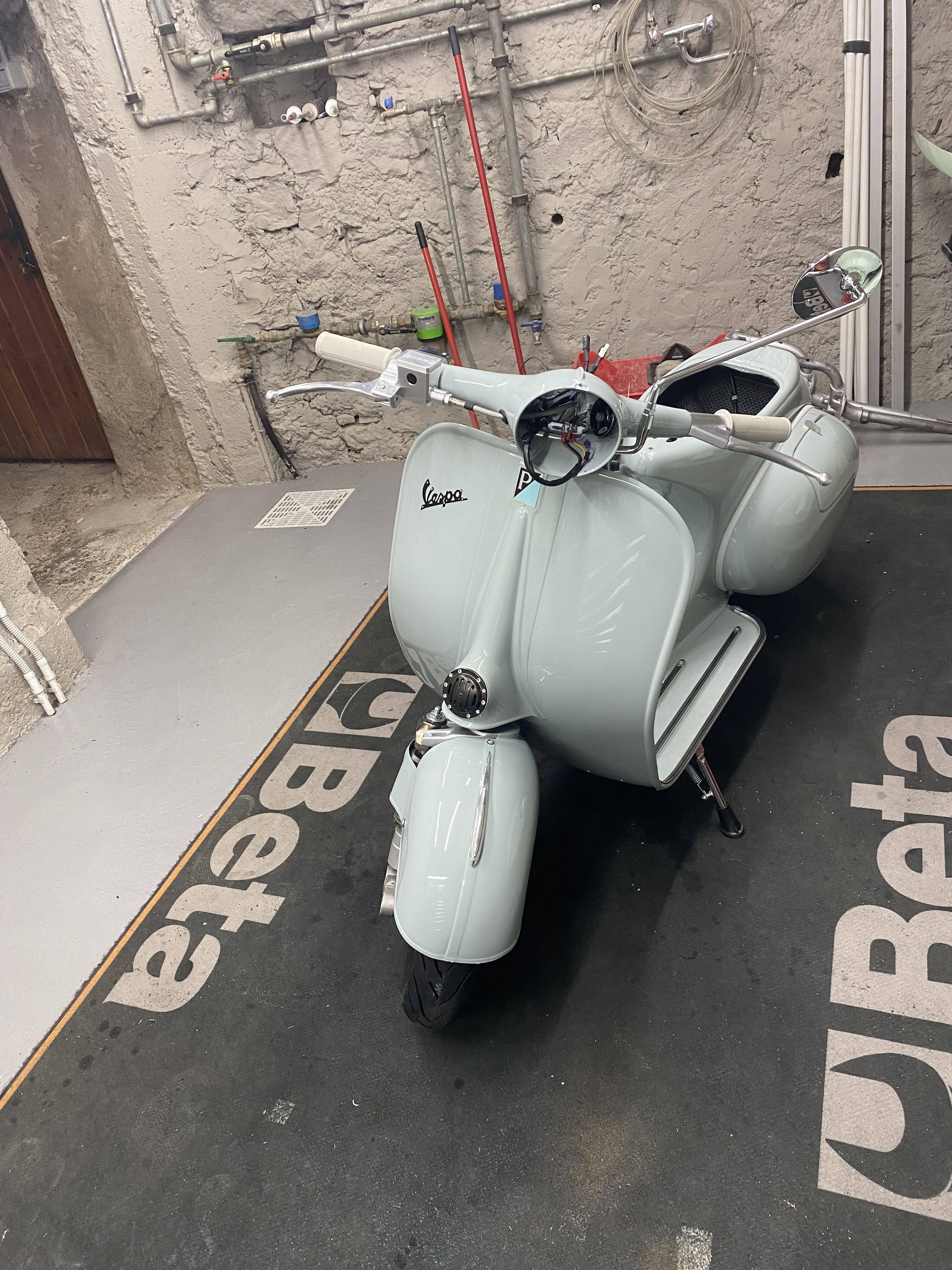

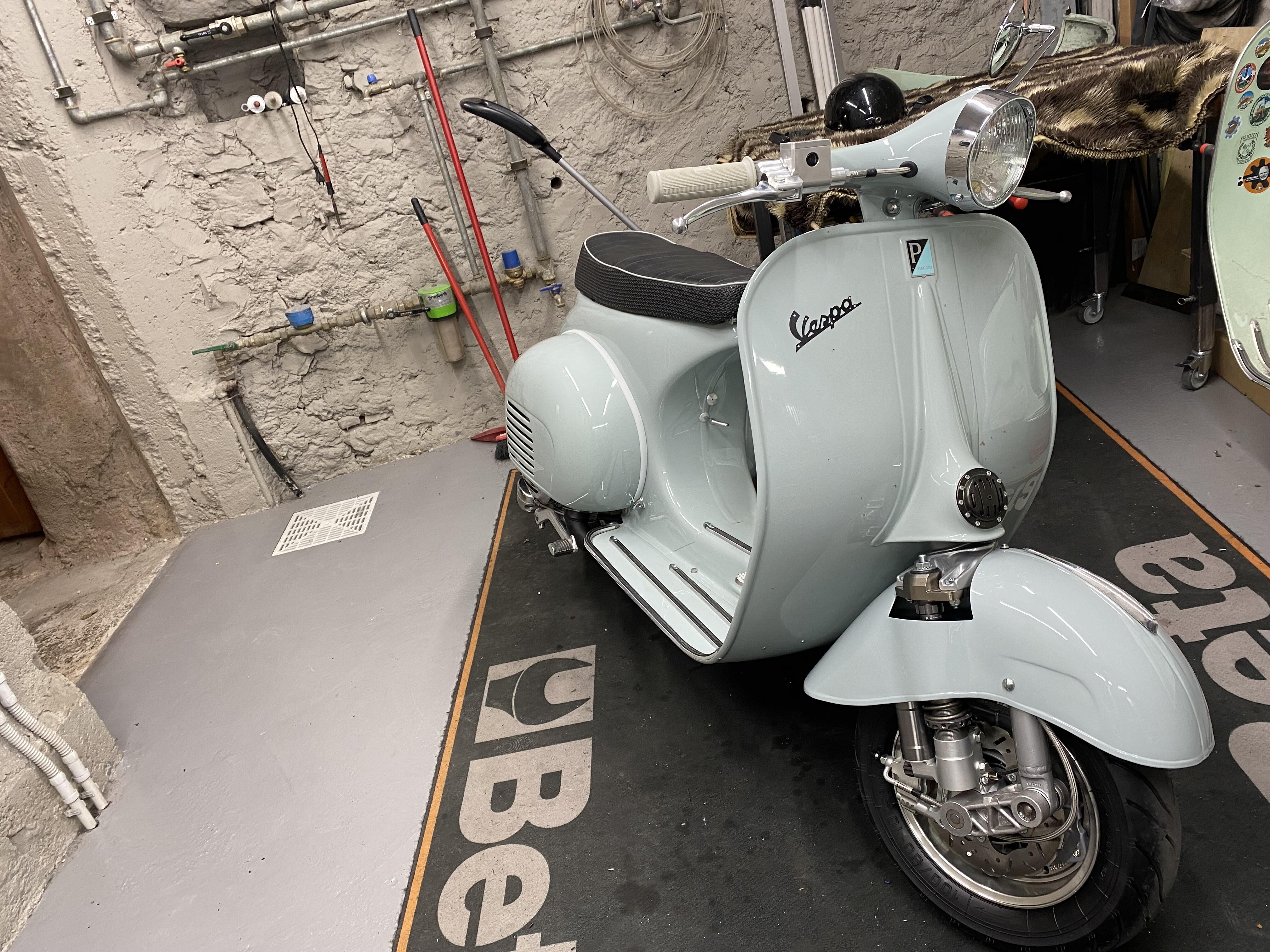

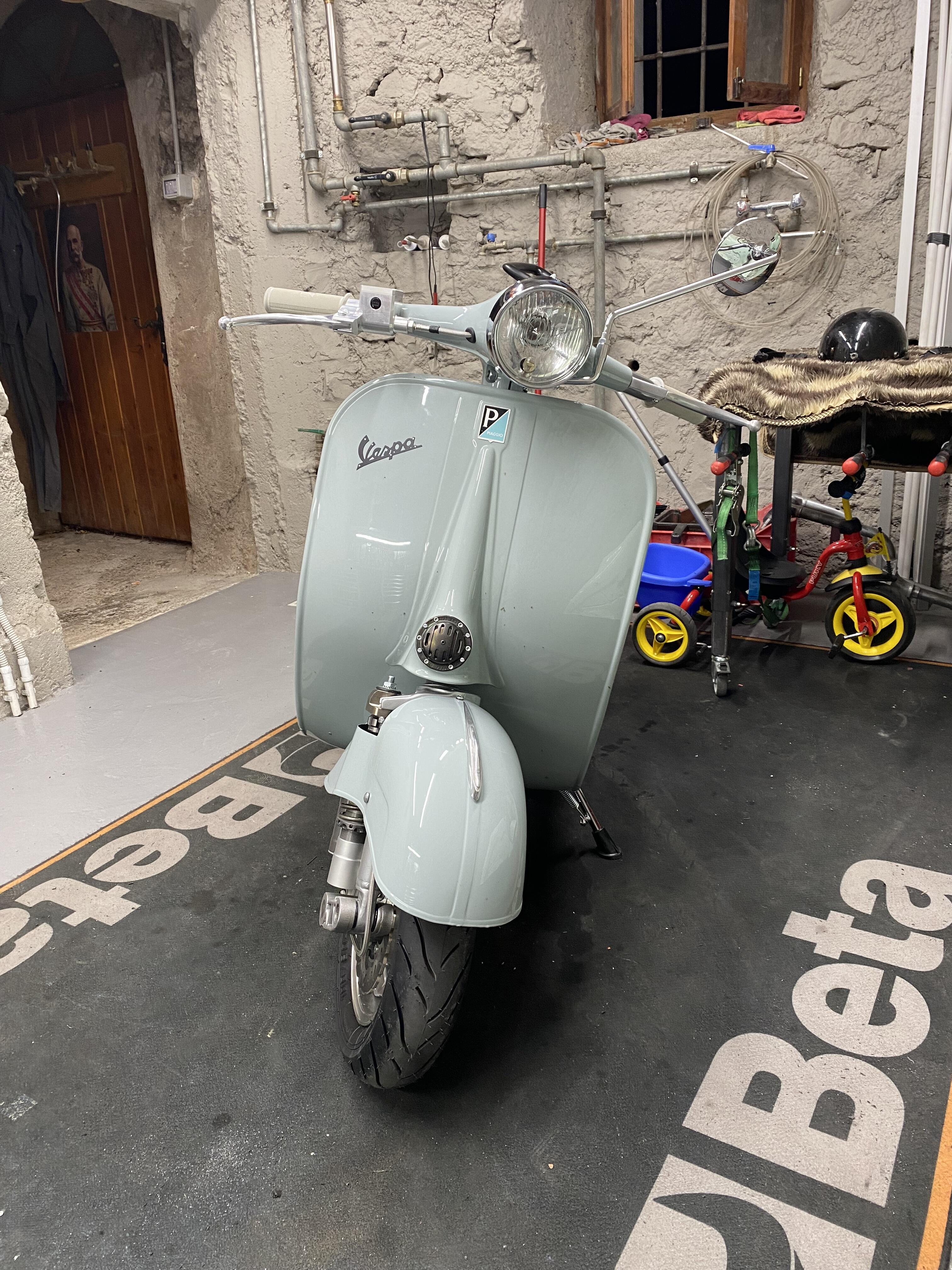

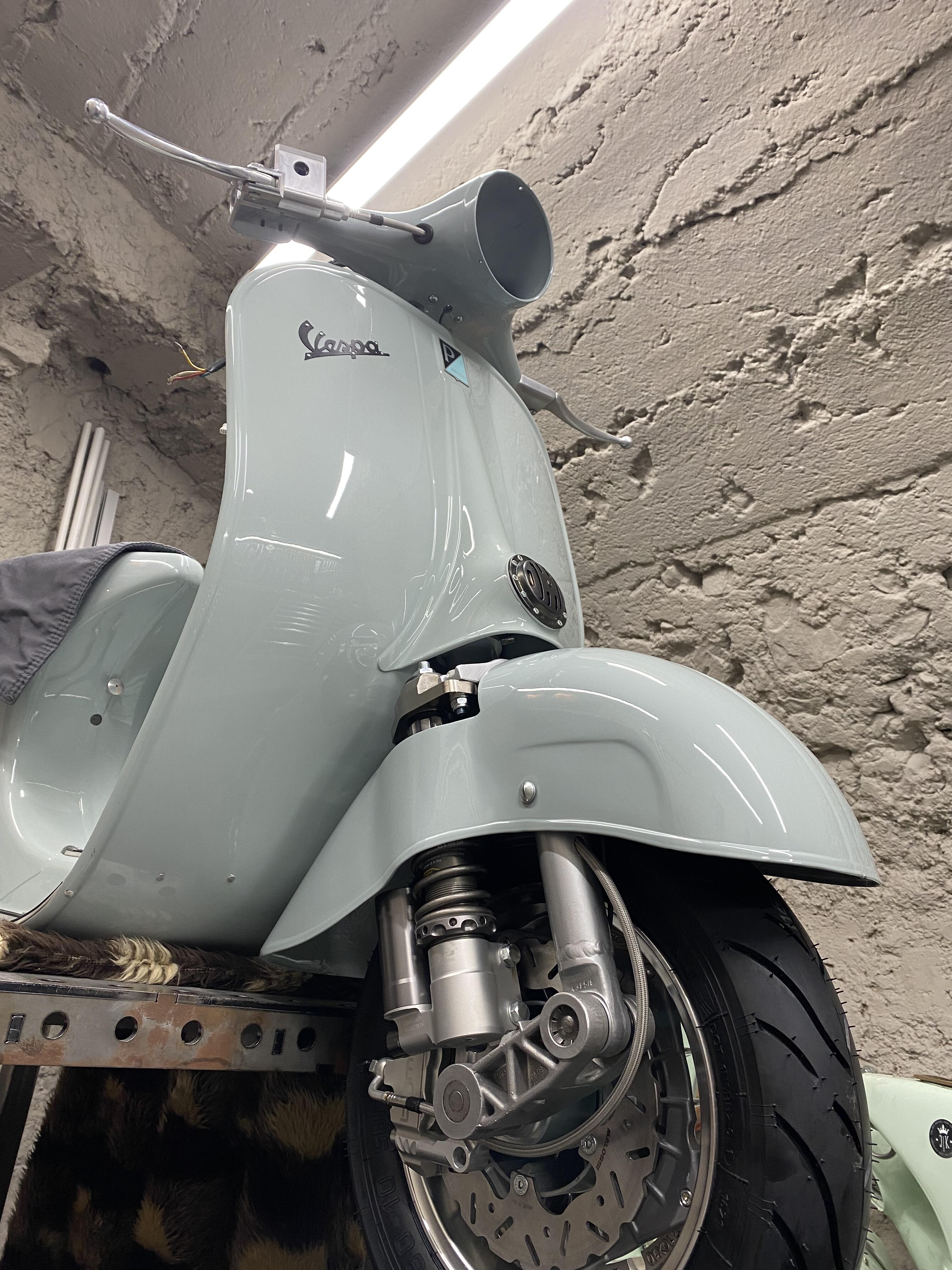

  2. Beschreibung: Biete meinen VNB1T Rahmen mit italienischen Papieren (Keine D-Zulassung) inkl S&S Gabel mit BGM competition Stoßdämpfer,Grimeca Scheibenbremse,BGM Bremssattel,MMW Bremspumpe. Ich gebe noch die ori Gabel, Lenker, Gepäckträger mit dazu. Der Rahmen wurde vor ca 3 Jahren in original Farbe lackiert. Den original Motor (nicht funktionstüchtig) gebe ich auch noch mit dazu. Preis: 3500,00-VB Standort: Südtirol 39040 Für weitere Informationen gerne melden…LG
  3. Hallo, hätte VNB1T Rahmen restauriert inkl. Gabel S&S und ori Gabel.
