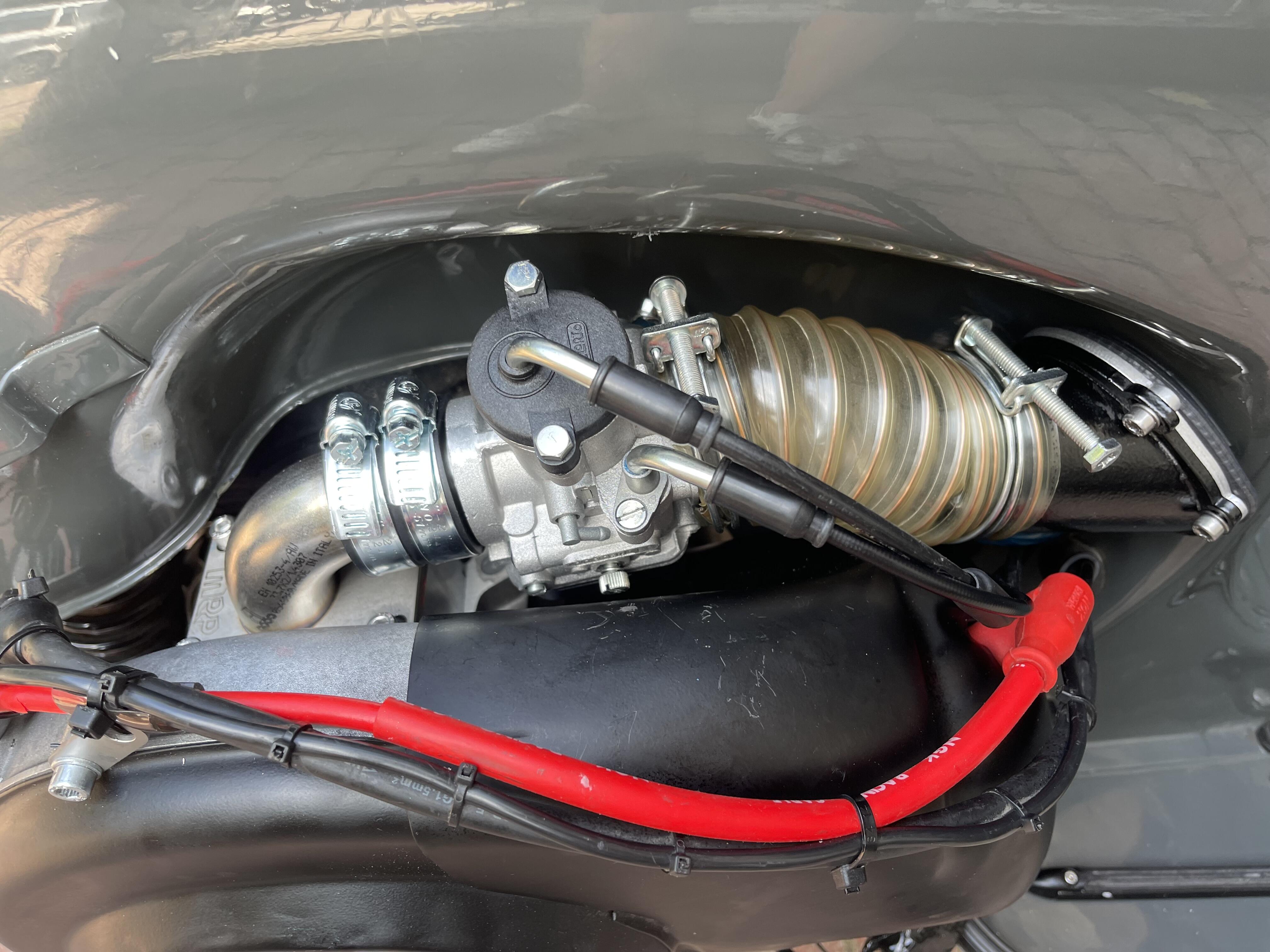

Moinsen! Hab auch ne Frage zum PHBH 30: Nerviges Stottern im Bereich um 1/4 rum. Standgas kein Ding mit der LLGS. Kriege ich sauber auf AFR 13.5 rum eingestellt. Der Nadelbereich stottert dann und das ist kein schönes Fahren so. AFR bei Vollgas geht bis ins 10.5 runter. Also noch zu fett. Setup ist: MHR 187 auf PX 125 alt, QK 1.2 ca. 60er Mazzu DS mit MRP Stutzen und darauf der PHBH 30 Resotüte S&S silent plus Luft via Dumbo aus dem Rahmen Motor ist abgedrückt und dicht. DS ist frisch gemacht. Keine Pumpe Der Gaser: ND55 SNV Original (3343 er Bestückung) X2 auf mittlere Raste. 1. und 3. auch nicht gut AV 262 (AS 262 und AS 266 waren nicht überzeugend) HD 122 Wat nu? Andere Nadel? Oder mal das AV 264? Mir fehlt es leider noch an Erfahrung, um das Stottern zu deuten. Liegt das am SNV? Ich mag das eigentlich nicht den genannten Symptomen zuordnen, da ich ja bei Vollgas (nicht lange gefahren) ordentlich was durchzuziehen scheine an Sprit. Da stotterts nicht. Gutes WE zusammen! 🤙🏽

Moin, ich hab hier noch mal eine Frage an die Schwarmintelligenz, bevor ich inhaltlich falsch abbiege: Ich bin mit ND 68-160 und HD 145 in den Messfahrten gut klargekommen. AFR kam schon ganz gut hin mit den Lastbereichen gestern. Zog gut durch, wäre nur noch Feinarbeit gewesen. Dabei hatte ich die Pinasco Airbox aber nur so lose auf der Vergaserwanne liegen, LLGS-Loch offen. Heute hatte ich dann alles montiert: Airbox draufgeschraubt, Stopfen hinten ins LLGS-Loch in der Wanne. Und dann: die Kiste zog überhaupt nicht mehr. Klägliches stottern. AFR viel viel zu fett. Teilweise 11.8-11.0. ND 65-160 und 60-160 haben es auch nicht gebracht. Kaum Unterschied. Dann nehme ich den Stöpsel hinten aus der Wanne und sie läuft schon viel besser. Ich kann mir das nur so erklären: Zu wenig Luft. Kommt das hin? Was mache ich da? Mehr Löcher in den Rahmen? Derzeit ist nur das Loch vorm Tank unter der Sitzbank offen, also ohne den Steg, das sind etwa 60 mm. Oder ist der Querschnitt vom Gummischlauch zum Rahmen möglicherweise schon zu dünn? Wie würdet Ihr da vorgehen jetzt? Cheers!
