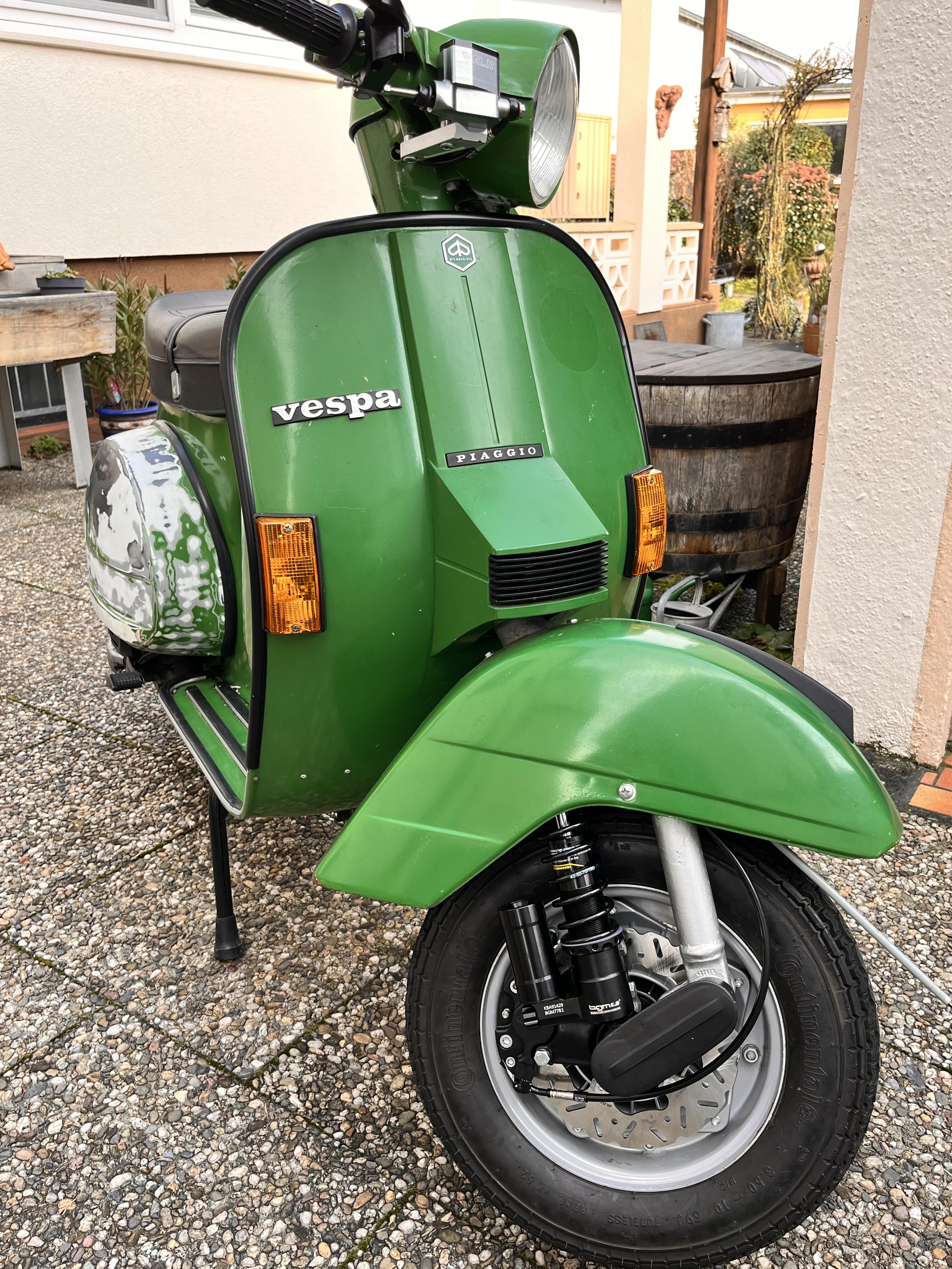

1983 P200E
Irgendwann muss das mal fertig werden, vier cm tiefer. Motor läuft prima so kann die schöne bald zum TÜV. Stand seit 2013 in Einzelteilen…als leeren Rahmen mit Papiere gekauft, viele fehlende Teile…
Im Dez 24’ Garagen Teillackierung
Ich bin zufrieden mit dem Gleiter. 60mm bgm Welle mit bgm 200 Zylinder und Cosa 2. 24 Zähne Kupplung. Ori Vergaser. Viele Teile aus den Regalen verbaut, quasi Recycle Projekt :cool:

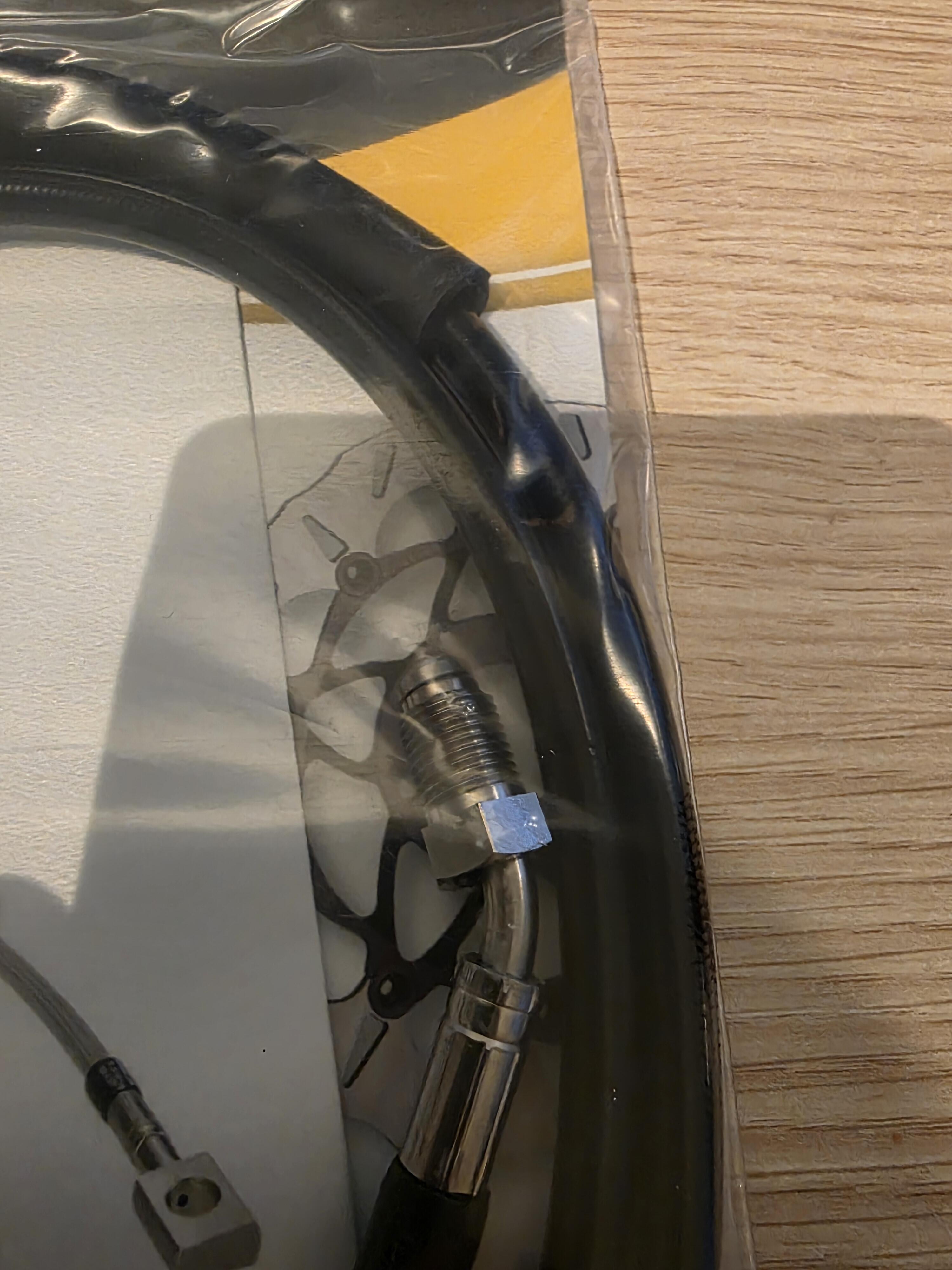

Nabend,
ich steh grad nen bissel aufm Schlauch und habe auch nach längerer Suche hier noch nicht die Antworten gefunden die ich brauche:
Ich möchte auf Vollhydraulik mit LML Lenker umbauen und habe mir die Spiegler Bremsleitung für PX beim SIP bestellt und nun stellt sich mir folgende Frage: Wie bekomme ich die große Verschraubung durch die Gabel? Ich hatte bisher nur die Modulare verbaut - da musste man nur leicht das Loch für den Zug aufbohren, aber diesmal wollte ich das mit der original vorgesehenen Leitung machen. Wenn ich aber in die Gabel ein Loch bohren muss wo diese große Verschraubung durchpasst bleibt doch kaum noch Material über? Habt ihr da nen Tipp oder soll ich das Umtauschen gegen die Modulare?
Danke und Gruß
