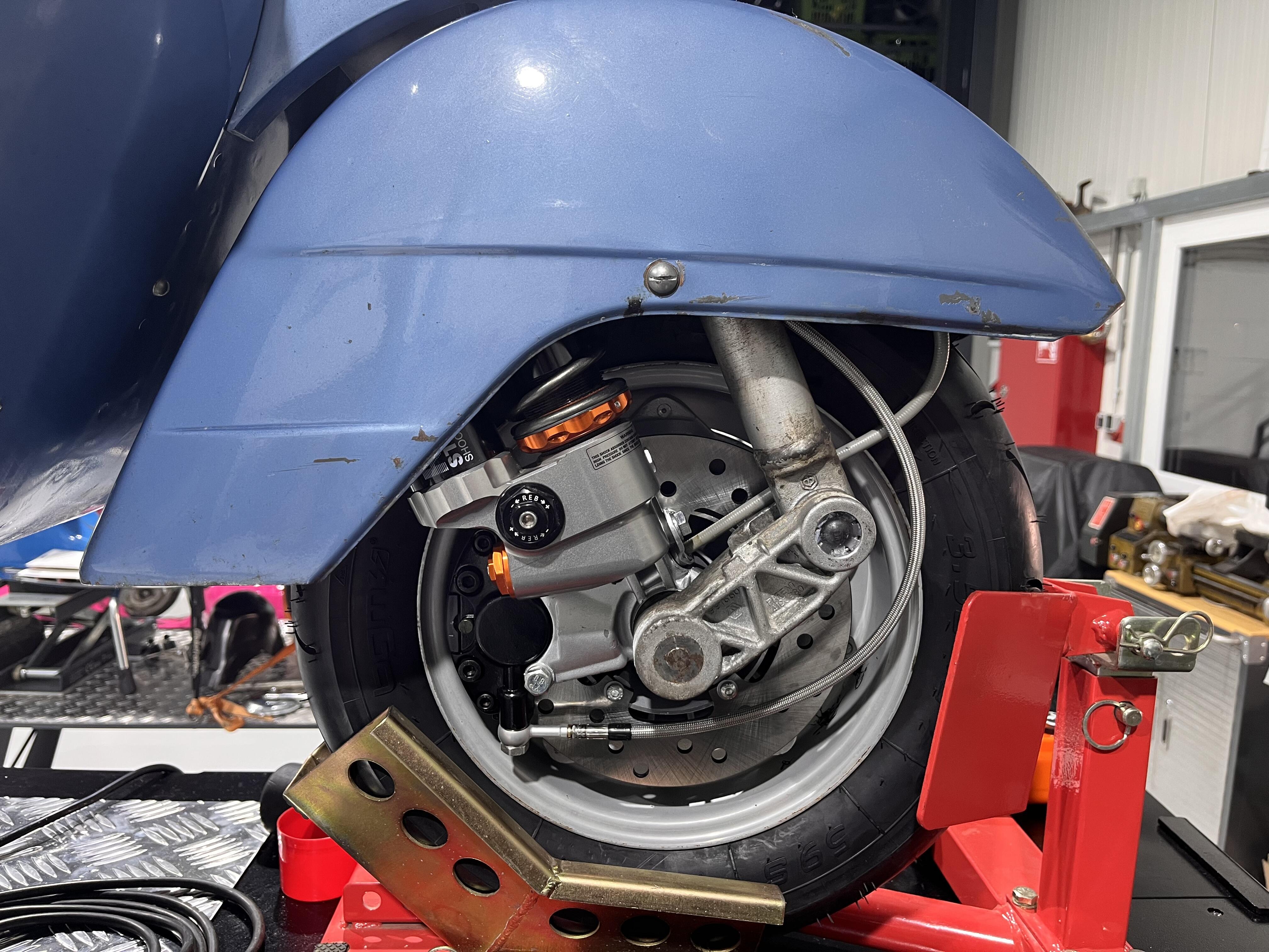

Sagt mal, hat einer von euch schon die neue SIP Achsaufnahme mit der SIP Bremszange auf der teilbaren Pinasco-Felge verbaut? Mit der BGM geht es jedenfalls nicht. crybaby

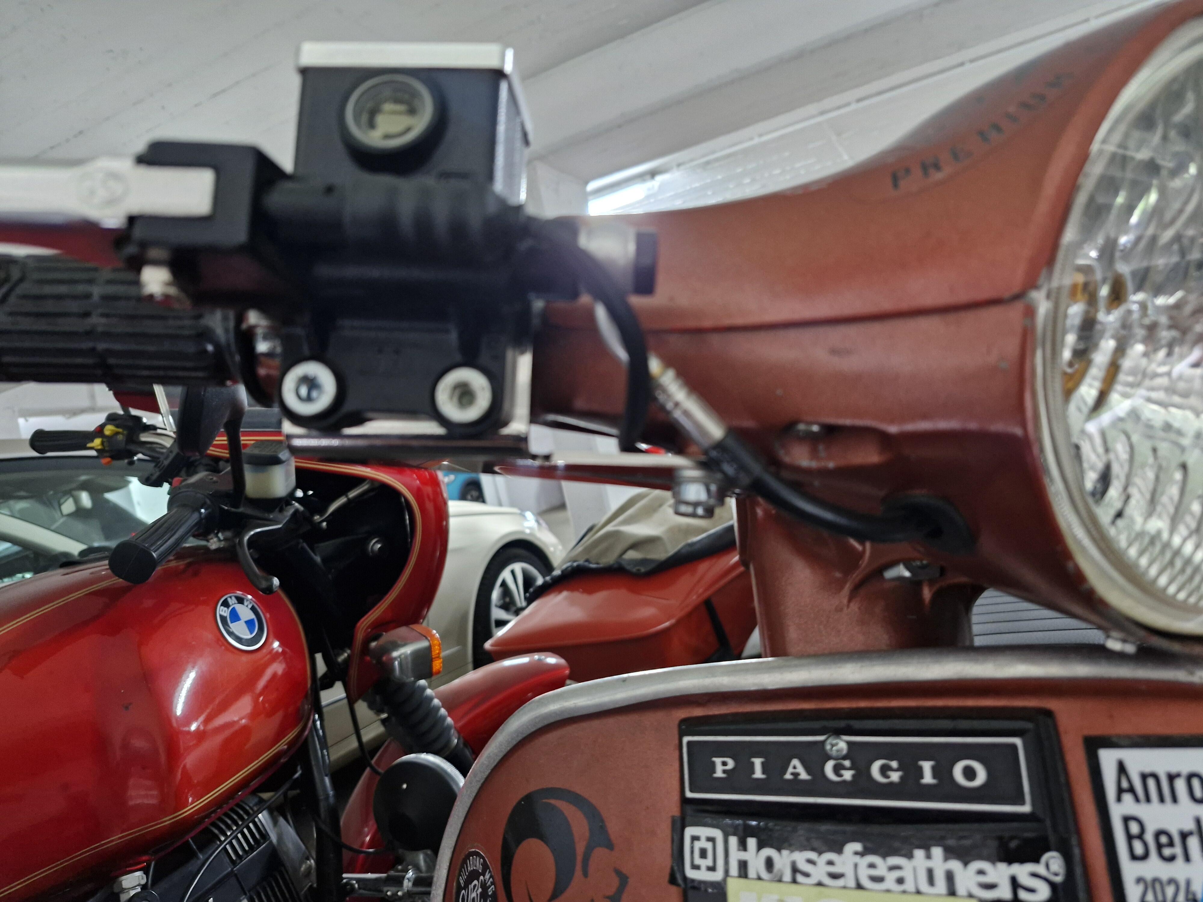

Servus zusammen,
wie sieht es denn platztechnisch im Lenkopf bei der PX aus wenn der originale PX Lusso/LML Tacho genutzt wird und dann i.V. mit Bremsleitung durch die Gabel?
Eine aktuelle Info die ich habe, ist wie folgt, wenn die Lenkerabdeckung befestigt wird, würde es die Bremsleitung quetschen (durch die Überwurfmutter/Tachowelle).
Ich hab es ehrlich gesagt noch nicht selbst geprüft...
Gruß Markus
vor 43 Minuten schrieb LMLPX83:
Servus zusammen,
Gruß Markus
Meine Erfahrung basiert von der PX Alt…..da drückt der Bogen der Stahlflexleitung den Tacho plus Abdeckung schon gut hoch…:.
Ich vermute je flacher die Leitung aus dem Lenkrohr den Bogen macht je besser….ist halt die Frage wo man dann dann seitlich raus kommt……
Würde mich mal interessieren mit wieviel Spannung hier viele bei PXen den Deckel montieren
Hab ich an Px alt in Verbindung mit sip Tacho und der Elektrik Box sowie dem led Scheinwerfer verbaut.
Lenkerabdeckung abbauen ist eine absolute Katastrophe. Aber die bremsleitung ist das kleinste Problem.
Ich vermutlich erstmal selbst nachschauen. Die Original LML Bremsleitung ist ja schon vorhanden...weiß eben nur nicht wie es sich verhält, wenn die Bremsleitung mit durch die Gabel verlegt wird.
Gibt es eine Anleitung bezüglich Tachowelle kürzen, wenn die Gabel gekürzt wird?
Danke erstmal, ich werde berichten wie es ausgeht.
vor 3 Stunden schrieb LMLPX83:
….originale PX Lusso/LML Tacho genutzt wird und dann i.V. mit Bremsleitung durch die Gabel?
…(durch die Überwurfmutter/Tachowelle).
Lusso hat keine Überwurfmutter am Tacho.
Aber eng wird es trotzdem.
Ich könnte ja noch eine Zwitterlösung ausprobieren.
Ich möchte ja, wenn ich die Gabel kürze, die original Verlegung der Bremsleitung nach hinten, verbannen und eigentlich nach vorne und durch die Gabel analog zur Tachowelle verlegen.
Sollte das nun aus Gründen, nicht funktionieren, könnte ich die Leitung ja vorher wieder heraus kommen lassen und analog zur original Leitung verlegen, das würde dann aber eine weiteres Loch in der Gabel bedeuten.
Ich merke schon, Versuch mach kluch...

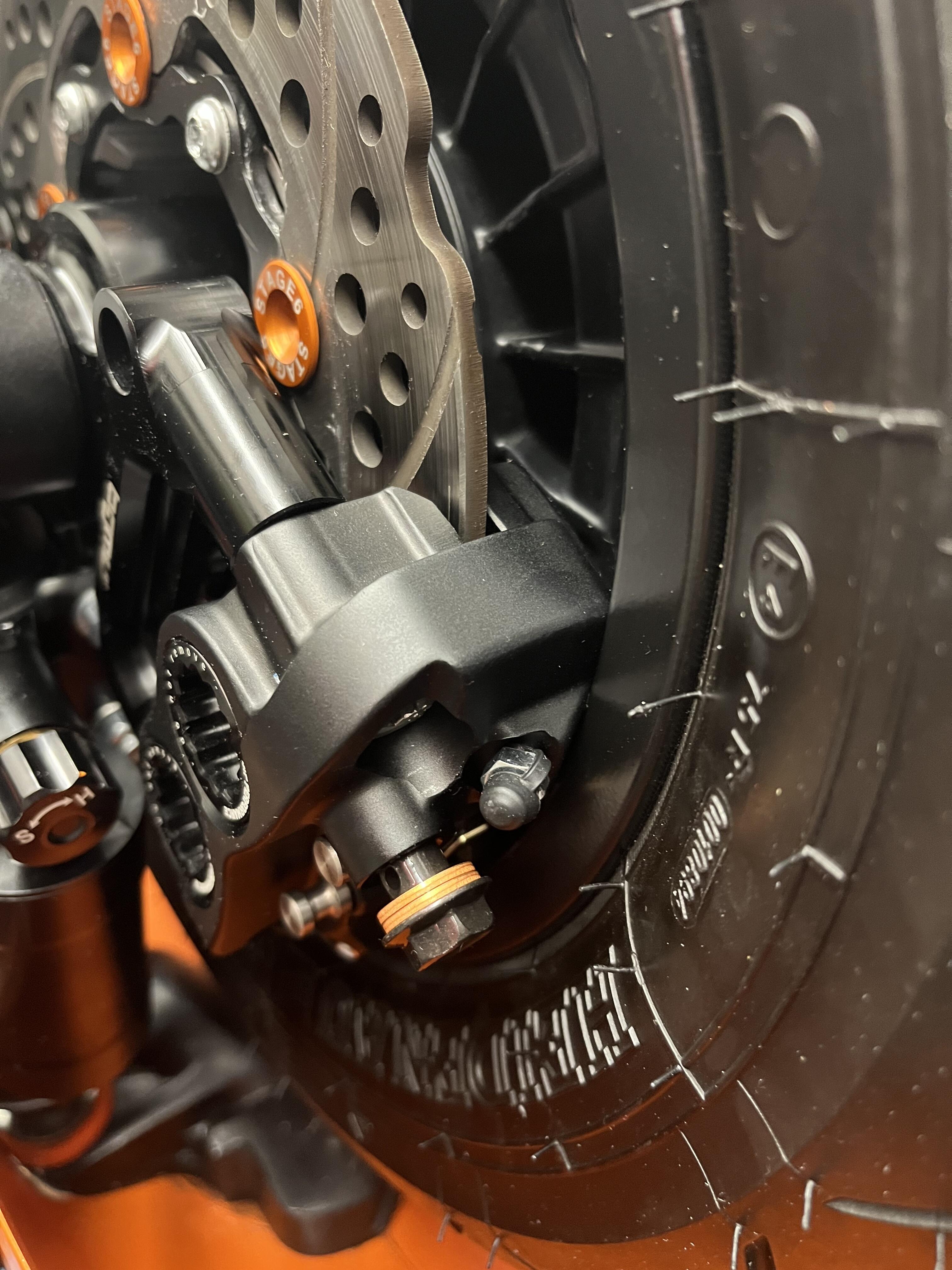

Am 20.12.2025 um 20:28 schrieb Seabass2302:
Da hast mit der Pinasco Felge gar keine Chance da ja noch das Ventil im Weg ist.
Ich geh mal davon aus das es nur mit sip Felge funktioniert.
Bearbeitet von Jensale
vor 19 Minuten schrieb Jensale:
War bisschen Gefrickel. Jetzt passt das aber alles haargenau und sieht auch echt schick und bullig aus.
vor 12 Minuten schrieb Seabass2302:
Mit der Pinasco Felge oder Bgm ?
vor 21 Stunden schrieb Jensale:
Das ist jetzt mit der teilbaren Pinasco-Felge
vor 15 Stunden schrieb Seabass2302:
Hast du Bilder? Bin gespannt 🤩

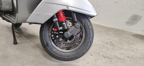

Hier gab es ein schönes Fahrwerk, sorry für evtl OT aber bitte um Hilfe
Gabel von Custom 0815 gekürzt. Dämpfer ist ein Stage 6 R/T in 185 mm mit LML Classic Scheibenbremse
vor 2 Stunden schrieb Philipp.B:
Ducati Fahrer werden neidisch! inlove
Zumindest bei der Gabel. muah
Schaut geil aus ….
Überlege gerade tatsächlich noch, den passenden Stage 6 Dämpfer hinten zu verbauen. Liegt hier schon, müsste aber doch einiges angepasst werden, um den in eine PX zu bekommen.
vor 22 Stunden schrieb Thilo29:
Ja, hier mit dem neu verbauten SIP-Dämpfer. War ziemliche mm-Arbeit und anpassen einiger Teile. Jetzt ist es aber schick und passt.
Ein Bild noch mit einer teilbaren Standartfelge.
vor 11 Minuten schrieb Seabass2302:

vor einer Stunde schrieb Seabass2302:
Kurze Frage? Passt jetzt Bgm- Dämpfer in Verbindung mit Sip-Bremszange doch? Ich hatte irgendwo mal gelesen das die Kombination nicht zusammen passt🙄
vor 1 Stunde schrieb AAAB507:
Das sollte ein Bolzen Toni sein:
Ja, genau
vor 32 Minuten schrieb kreide1979:
Bisschen frickelig den Dämpfer zu befestigen, aber möglich…
