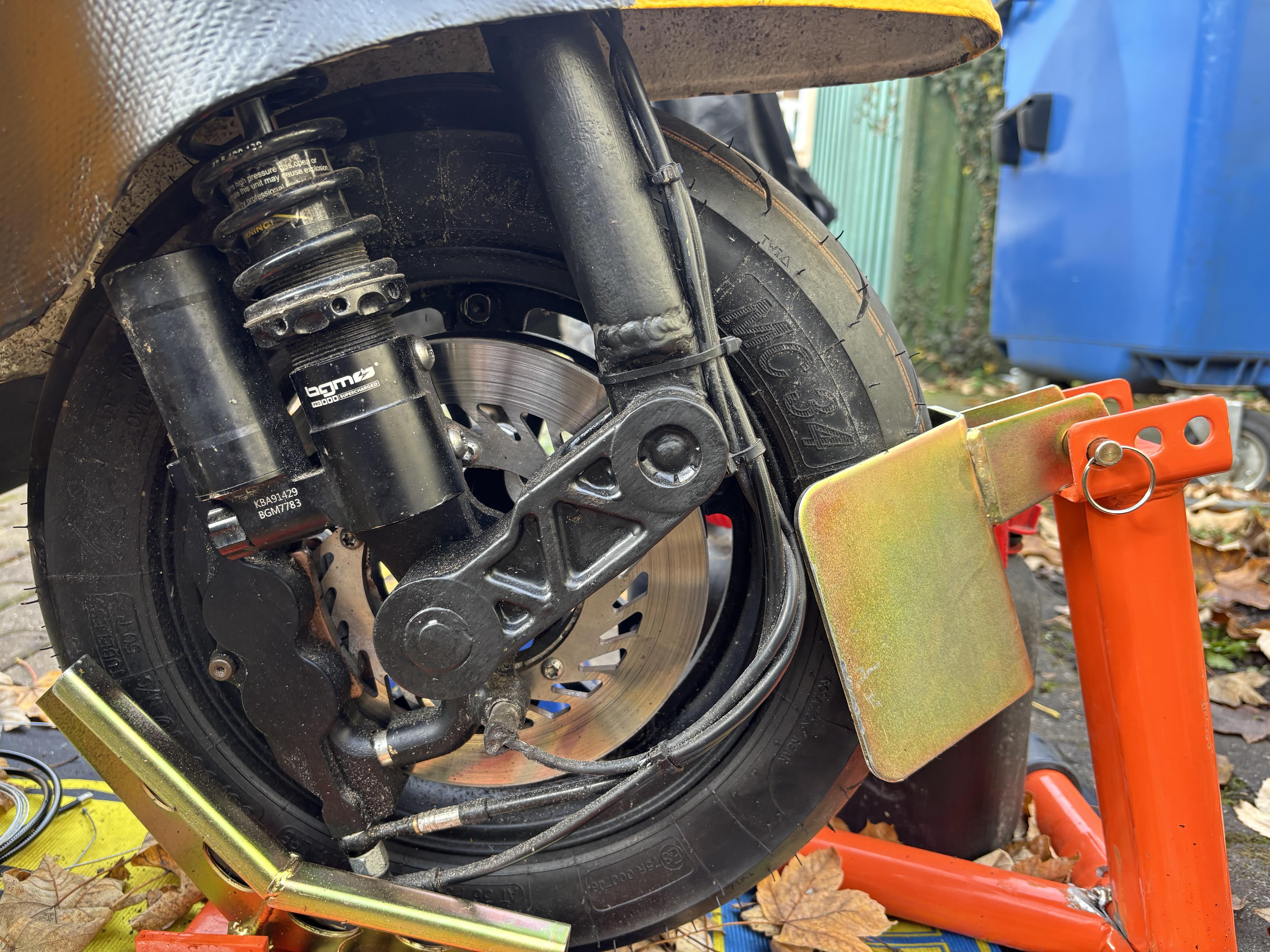

  2. Anbei das gewünschte Bild. Ich find den Winkel noch ein wenig steil und werd den Dämpfer nochmals kürzen.
  3. Das wird nicht merklich viel bringen. Hab mir ne Superlow von s&s geholt gehabt, die werden bekanntlich ja um 50mm gekürzt. Da ist der Winkel mit 195mm Bgm und der s&s Tieferlegung immer noch relativ steil. Lösung ist eigentlich nur den Dämpfer gleich auf das richtige Maß zu kürzen. Dann kann man sich die s&s tieferlegung sparen.
