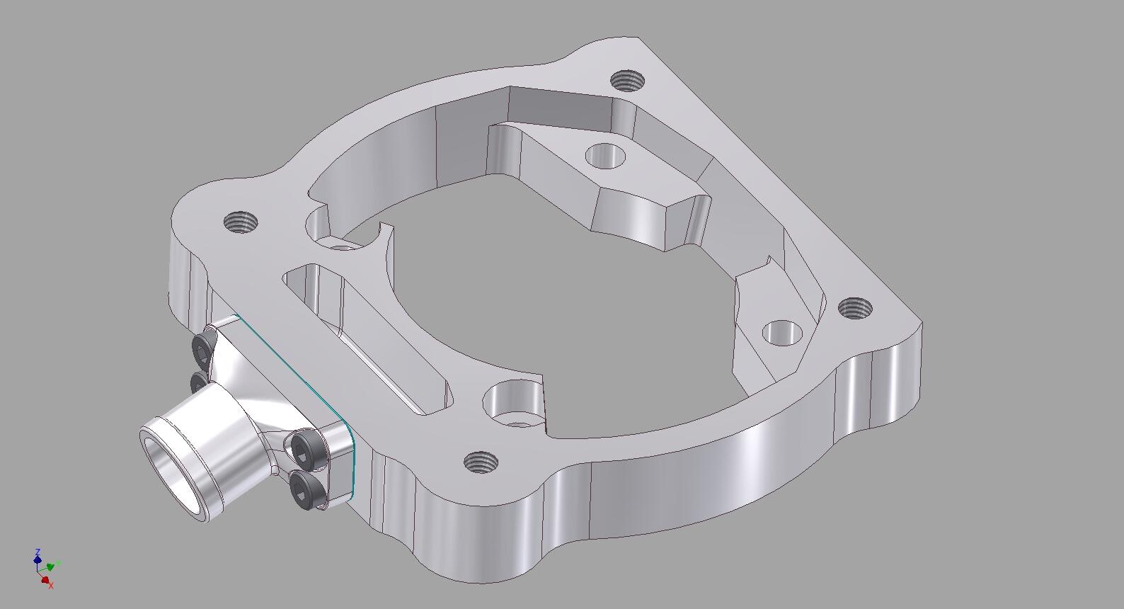

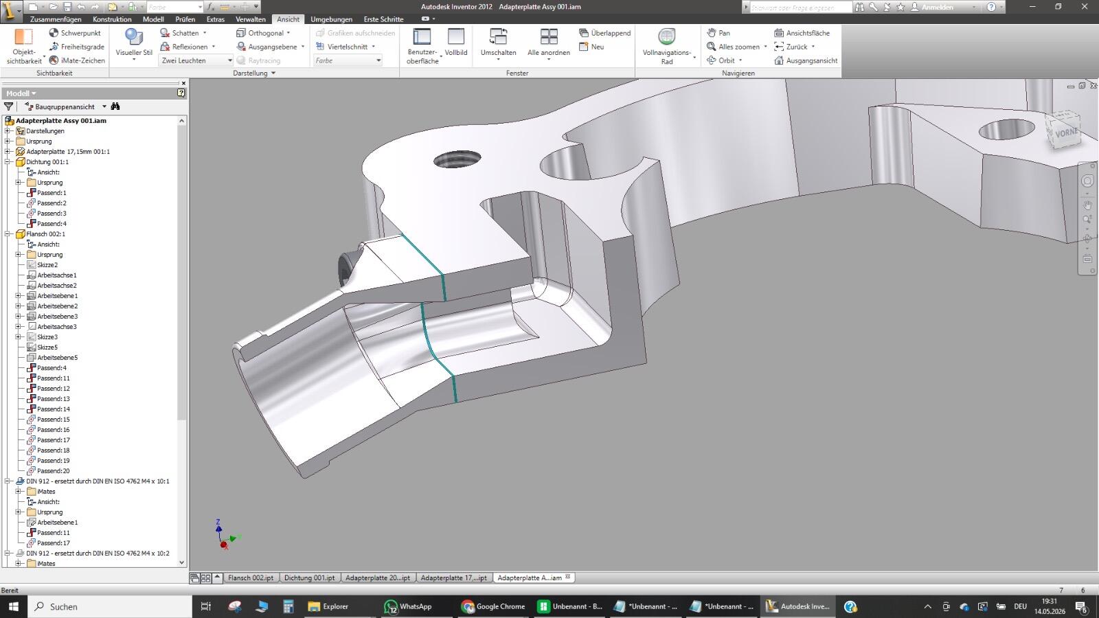

  5. Hab ich genau so gemacht! Aber gefällt mir nicht 100%
  6. Guter mann! Take my money! 💰 Jetzt noch eine zentralmutter zum stecken statt der nabenabdeckung, so mit vielzahn vielleicht ala porsche ?! 😁 M8 langmutter 20mm ? Lg
  7. Sehr gut!! 👍🏻 vielleicht bei der nabe etwas mehr Durchmesser und die schräge flacher! Bzw konkav wäre geil! 🤩 ✌🏻
  8. Und dann noch vielleicht eine nabenabdeckung in centerlock optik 🥰
  9. Gefällt mir gut! 🤌🏻 Würde mir, wenn ich darf folgendes wünschen! Aussendurchmesser der platte so groß wie felge am horn, und das ganze etwas weniger hoch! Sonst sehr geil! Nehm bitte 2x in schwarz! 🙌🏻

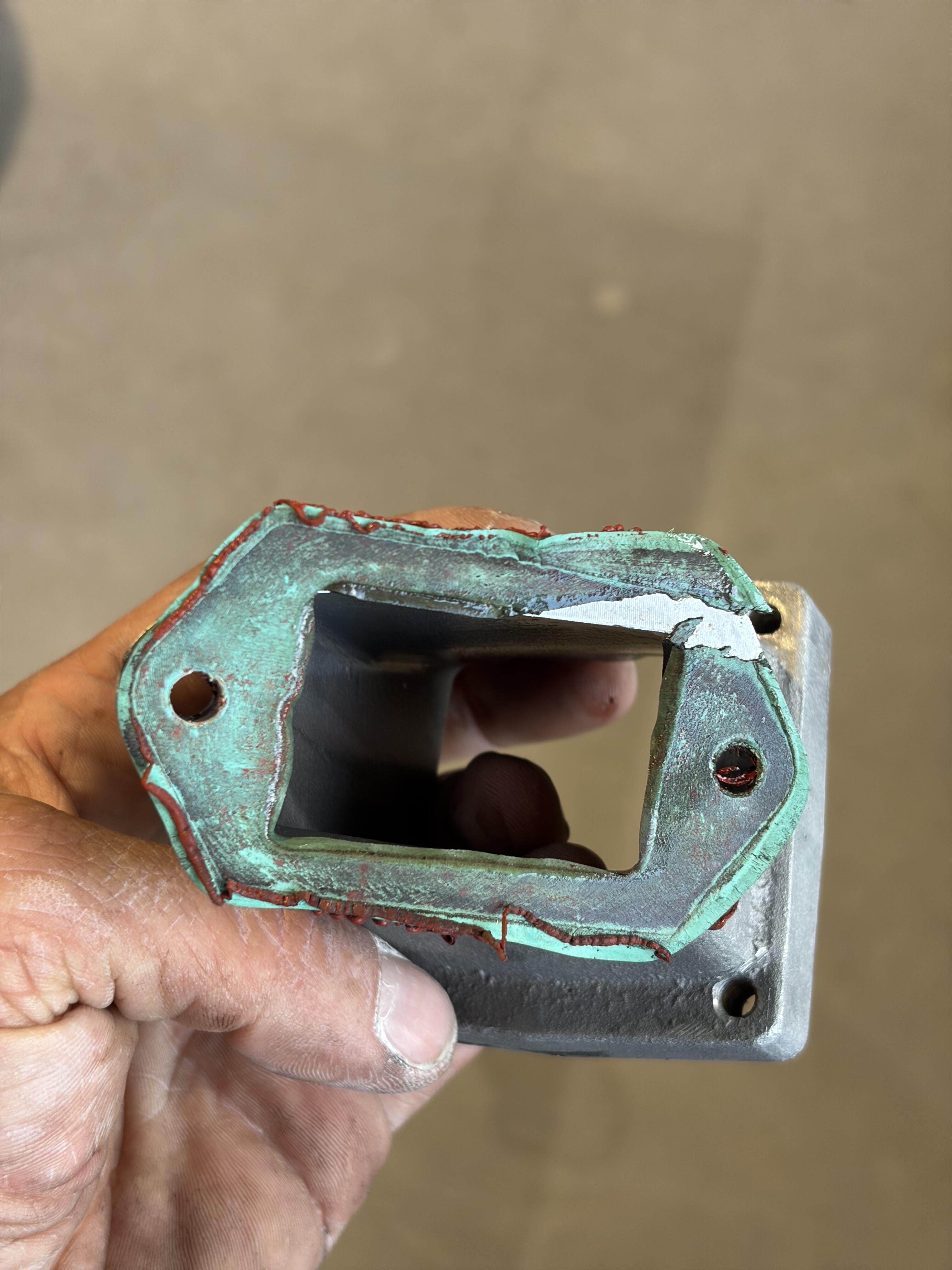

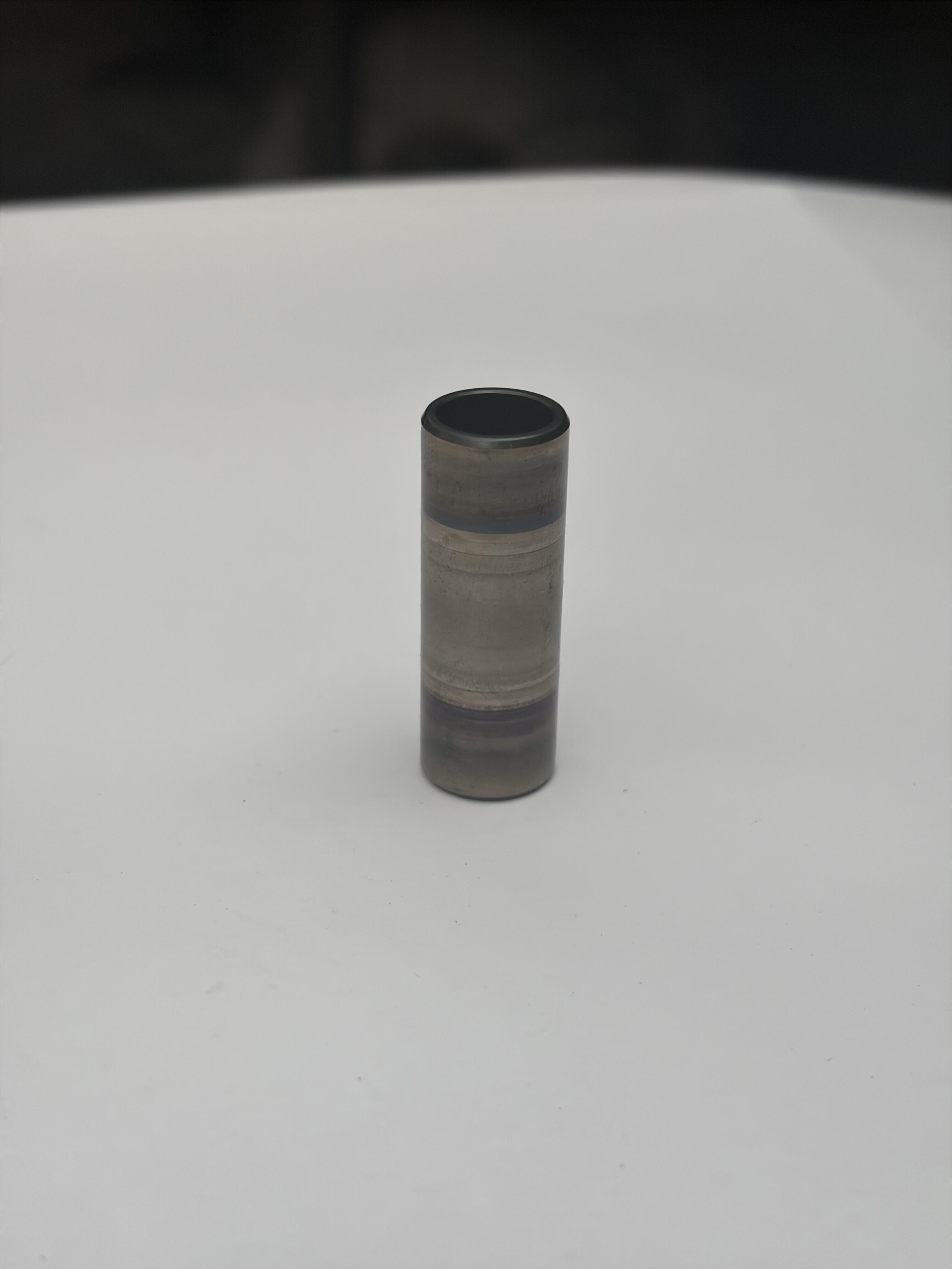

  12. Ich hab mir jetzt eine dichtung aus elring abilN in 0,25 geschnitten! Ich glaub die grüne original wird hart und bricht mit der zeit oder durch die Temperatur! 🤔

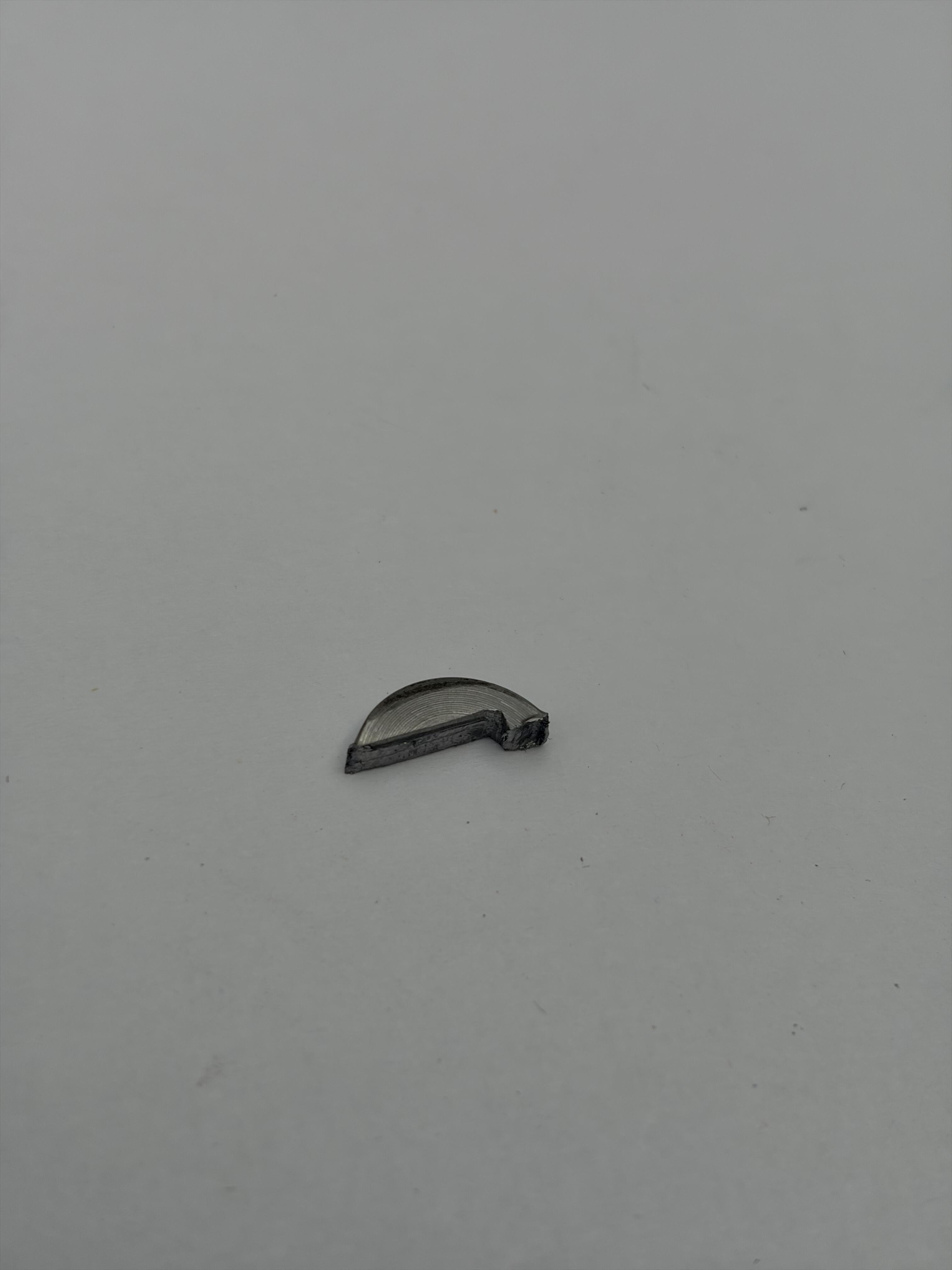

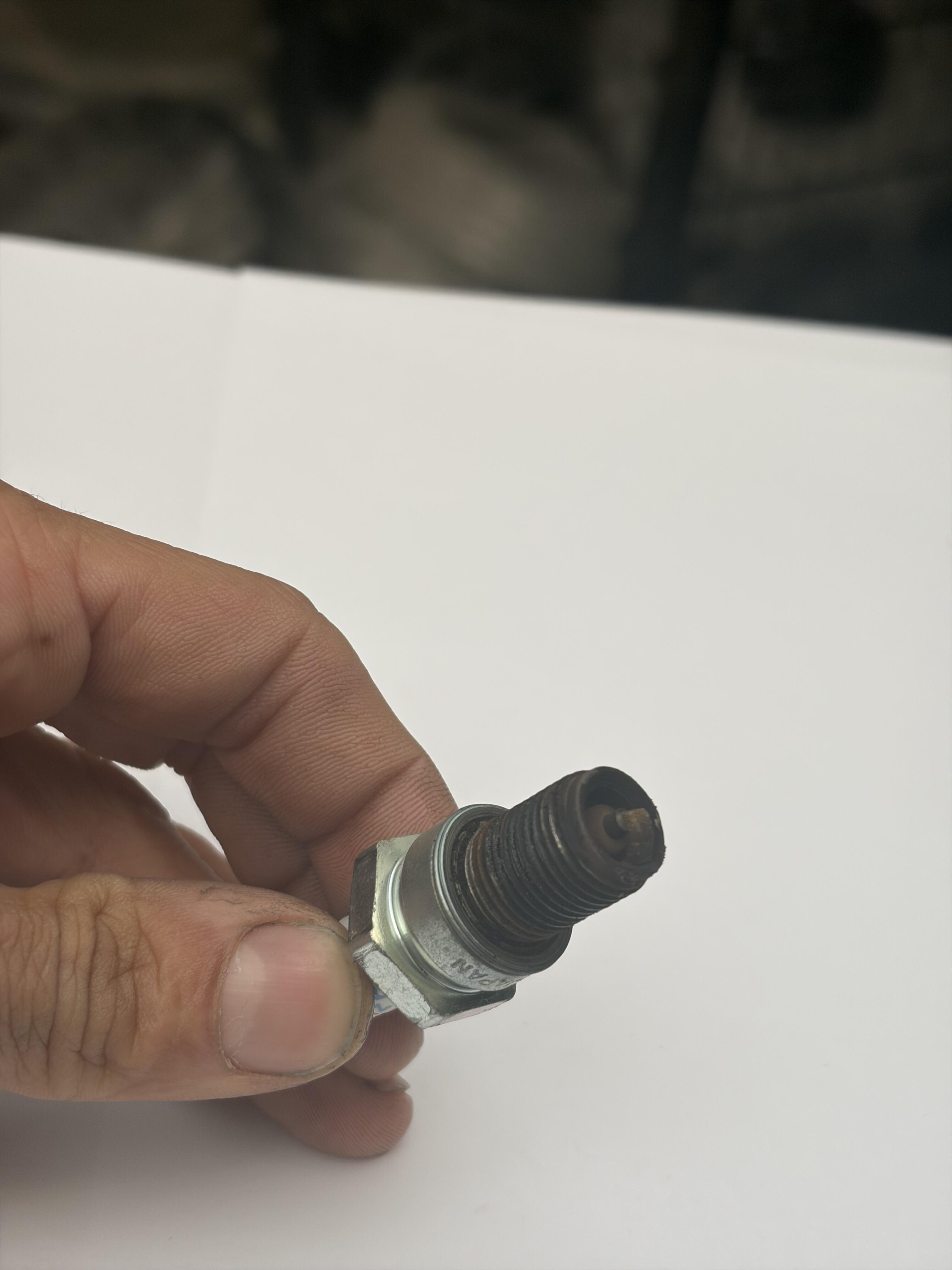

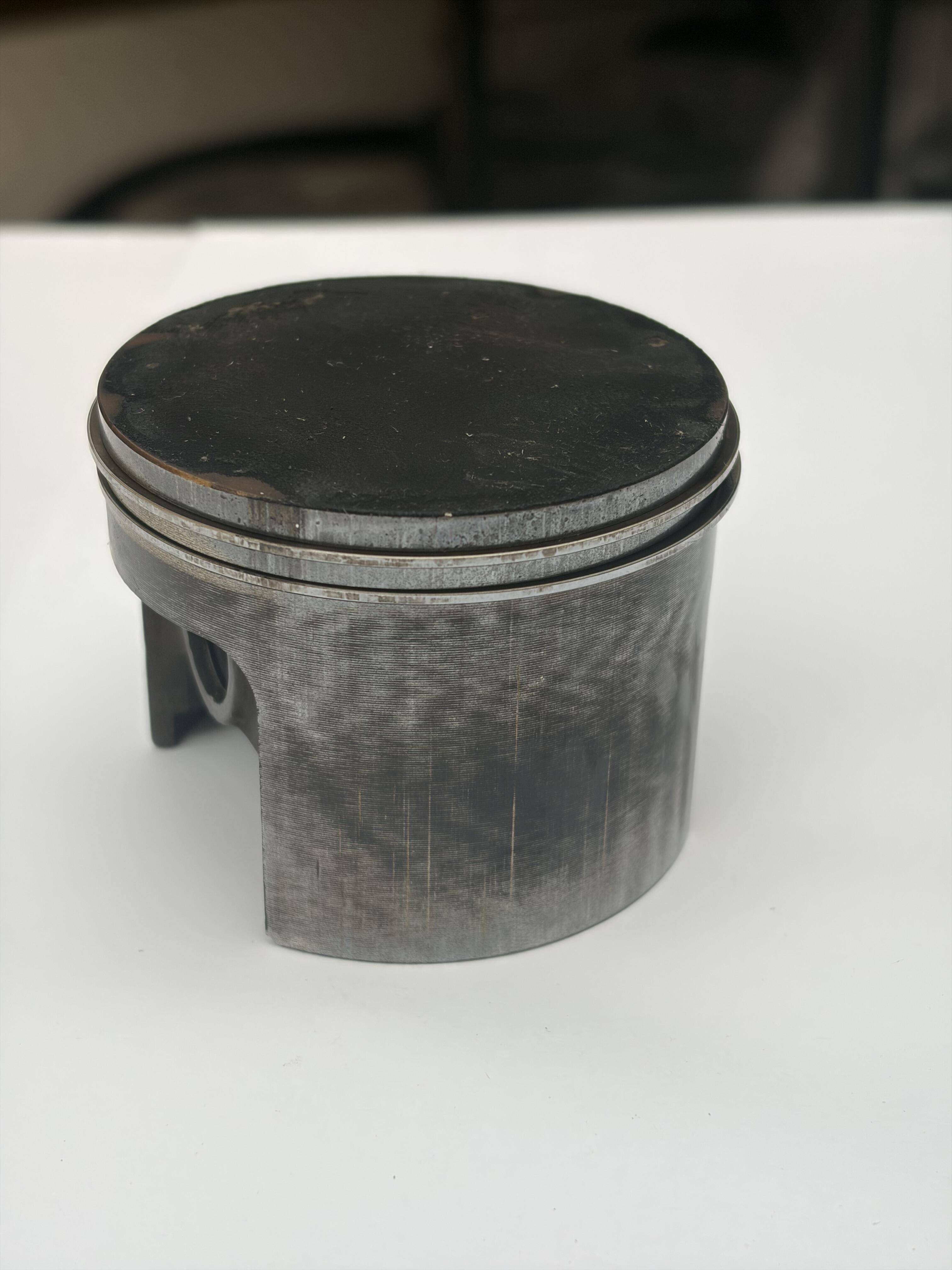

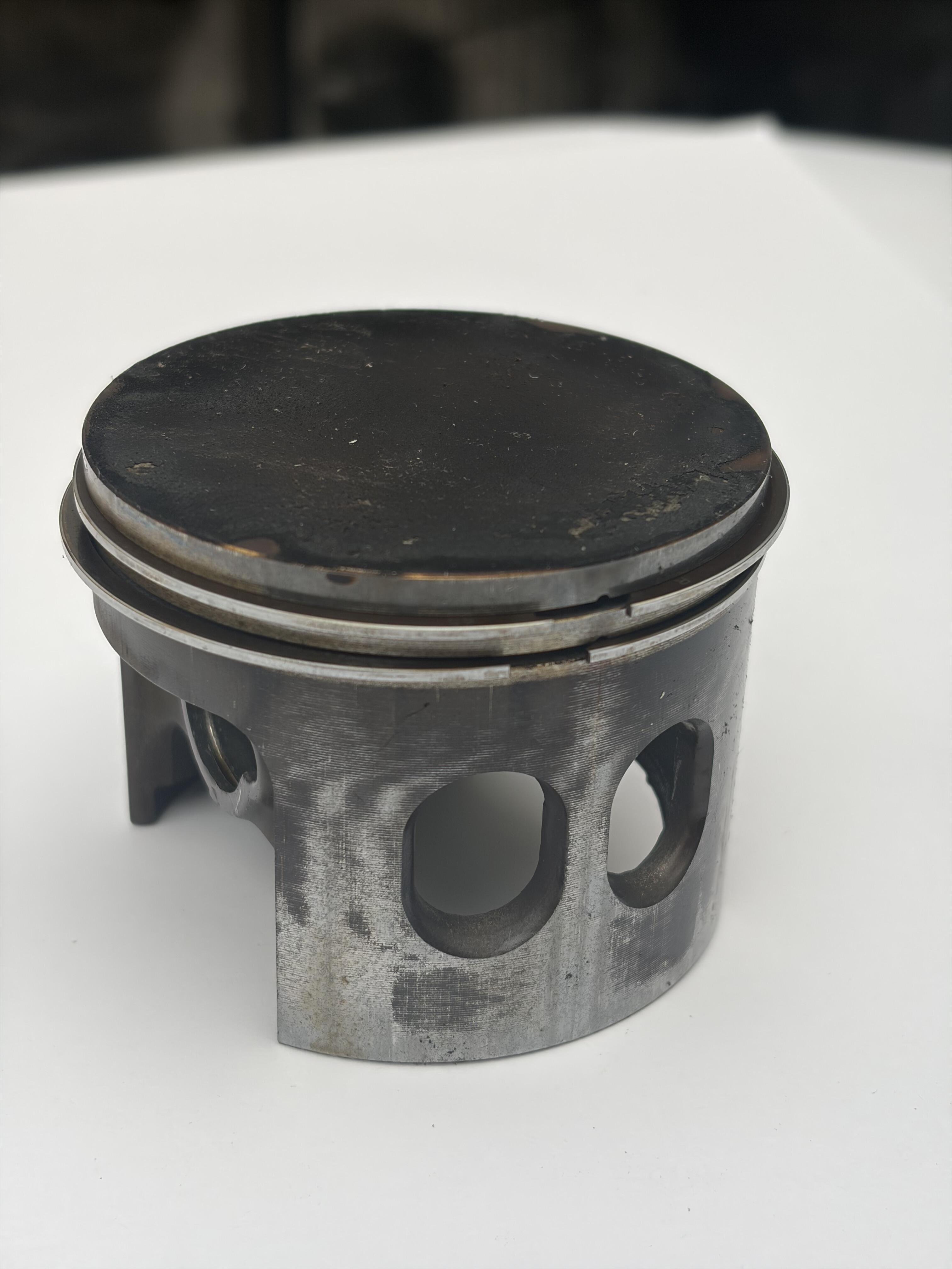

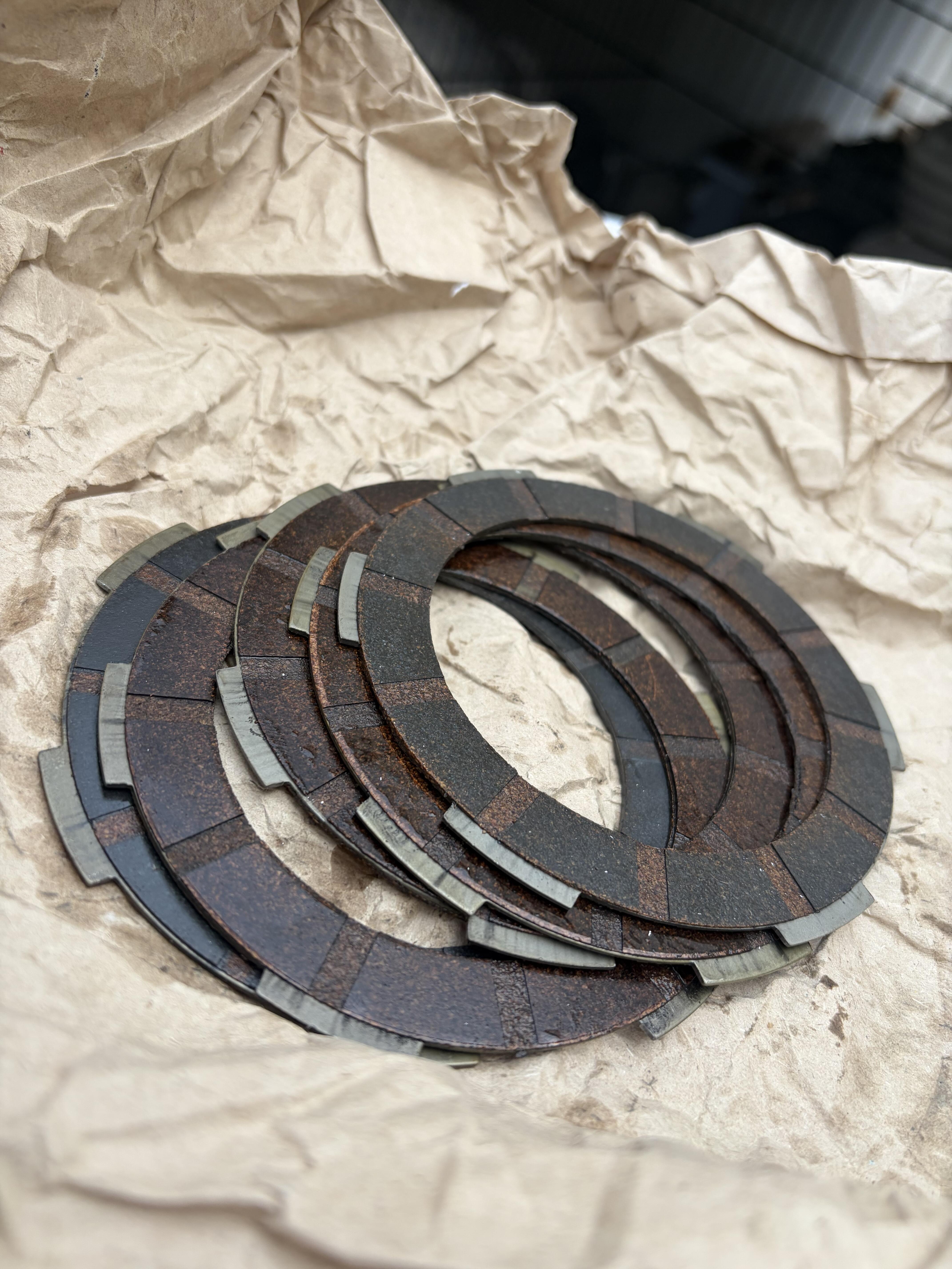

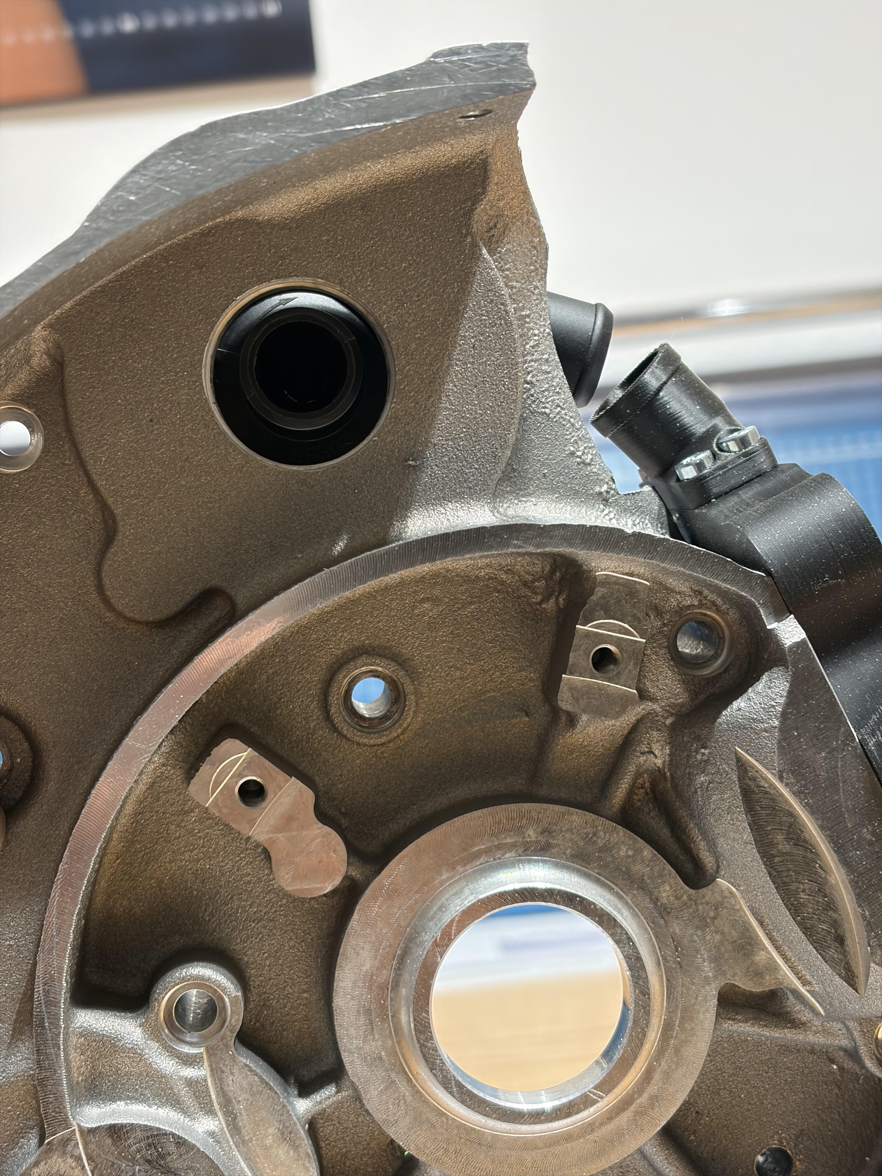

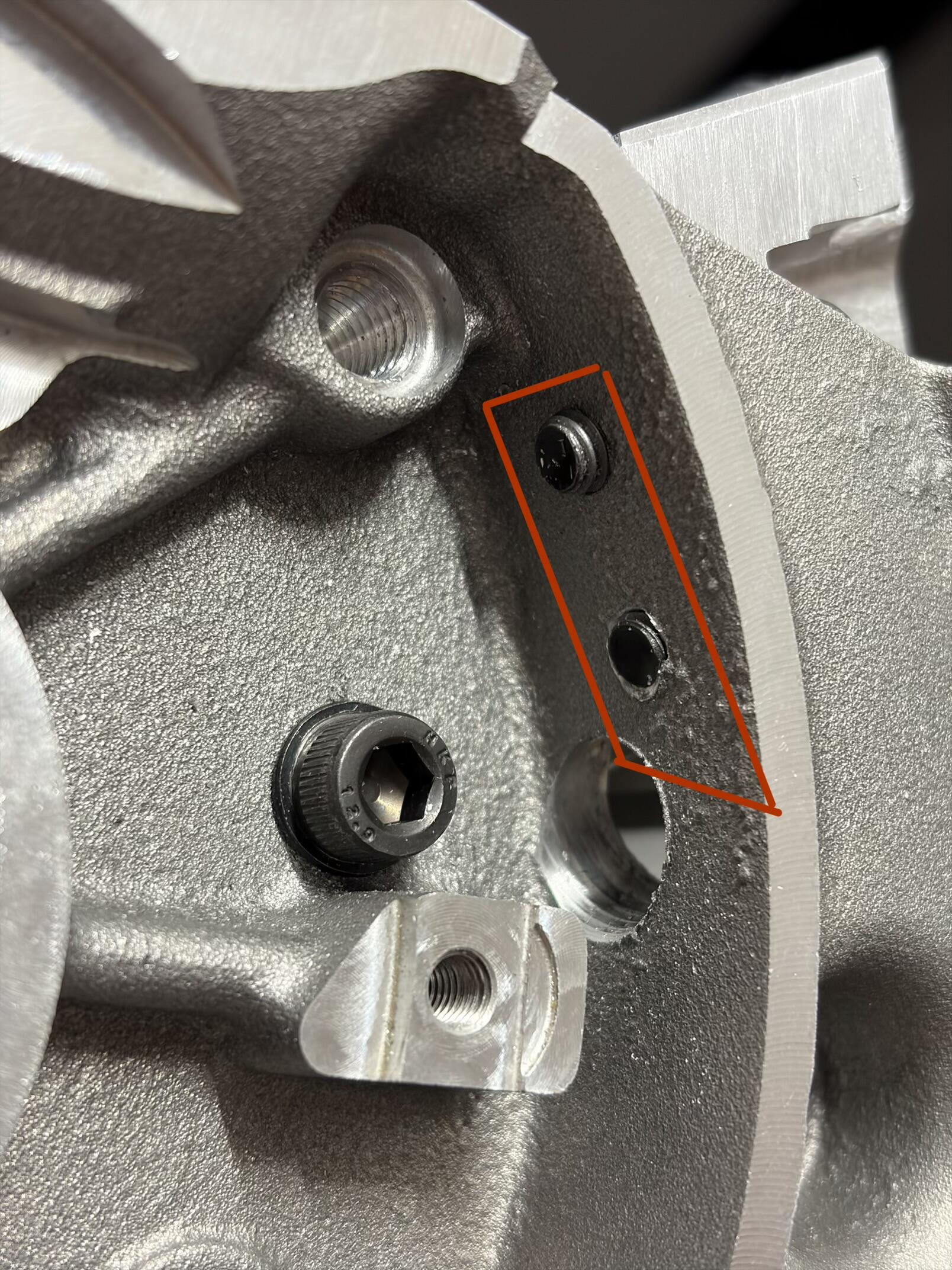

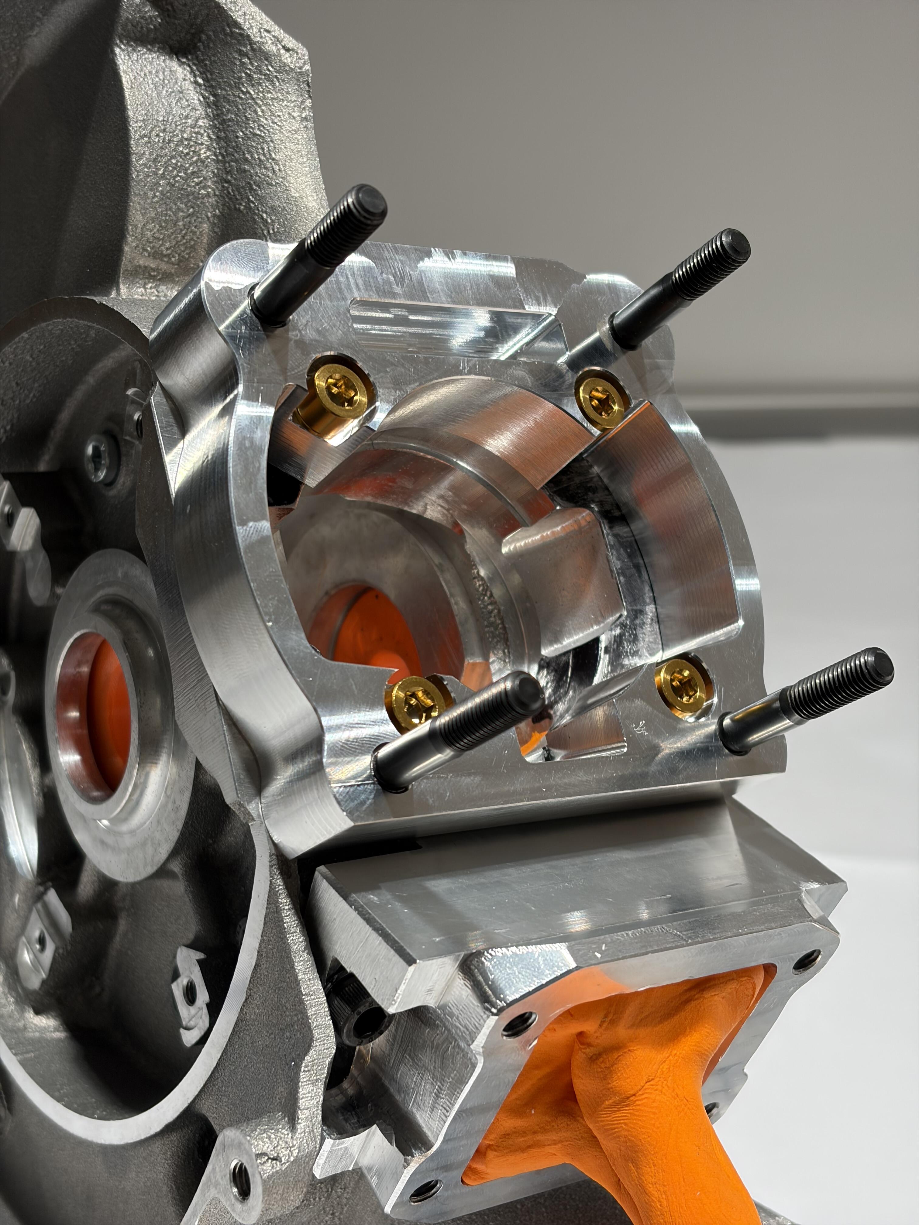

  13. Wir fahren im juni auf achse nach rom 1100km eine strecke! Ich fahr mit dem @egig 170er den ich mir 2023 gebaut habe! Der motor hat seitdem ca 6000km gemacht! War in der zeit nie offen, hat nur 2x neues Getriebeöl bekommen! Sogar noch die erste Kerze verbaut! Jetzt sollte er ein Service bekommen weil mir der kraftschluss nicht mehr so geil vorgekommen ist! Anbei ein paar bilder! Kupplung war nicht schuld, es ist der ritzelkeil abgeschert! Hab ihn vorm zerlegen abgedrückt und siehe da, eine Dichtung hat die 6000km nicht mitgemacht! War aber auch noch dichtmasse drauf, roller hatte sauber standgas! Hätte ich ohne abdrücken nichts davon gemerkt! Der 170er hat 21ps und 21nm Der rest nach 6tsd km echt tip top! der 170er bekommt jetzt einen B kolben, ist das normal das jetzt die ringpins nicht mehr mittig laufen? Neue beläge, kerze und öl! Die lager haben 0 spiel und bleiben noch drin! Und ich spendier ein drt 30er ritzel auf 2.27 , quasi overdrive! Danke @Johannes für den tipp! Na dann hoffentlich auf gute kommende 6000km 😁😁

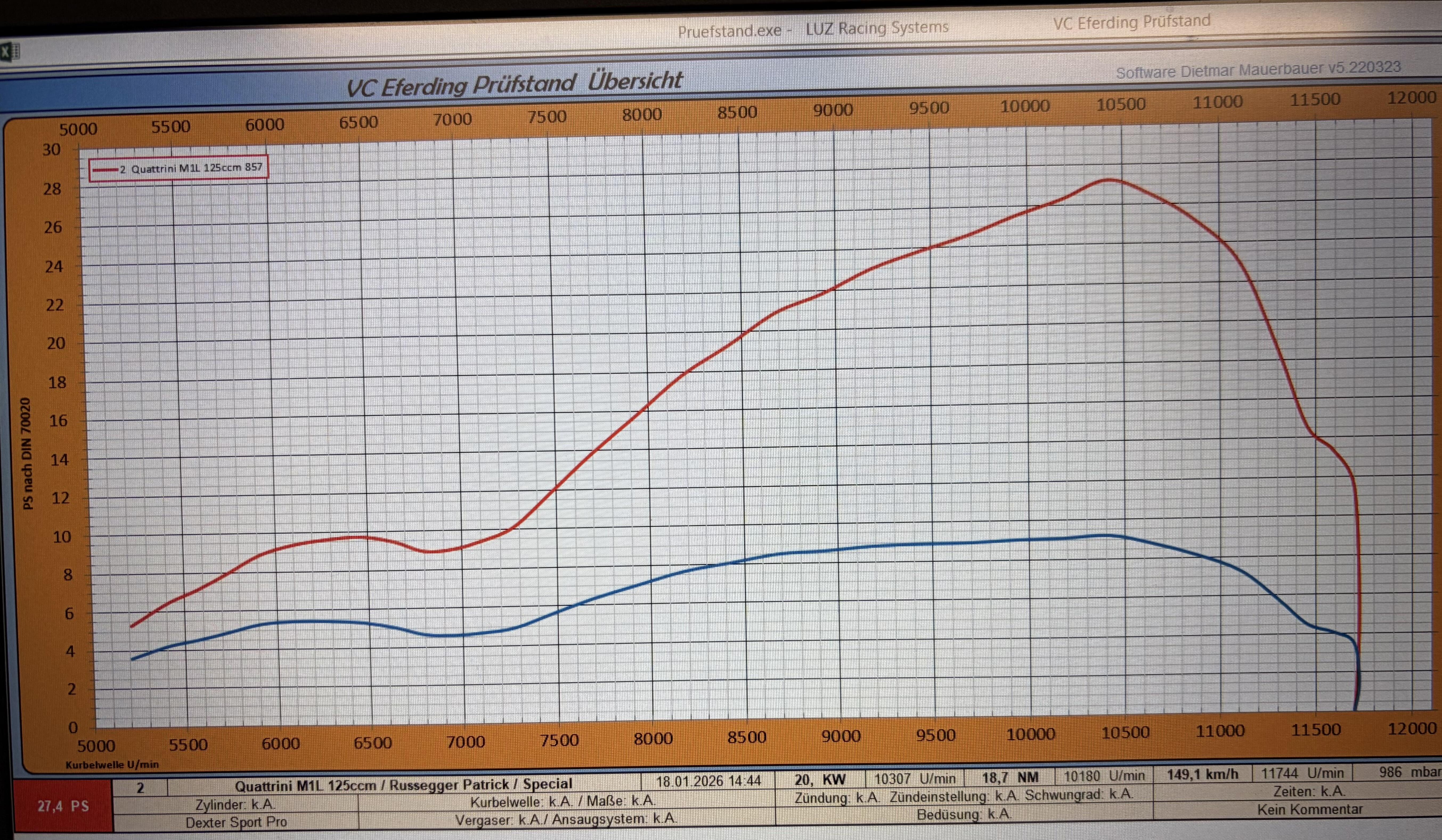

  14. Also ich find am m1l den dexter Sport Production wirklich geil! Der zylinder, zumindest der alte ist schon eher für bisschen Drehzahl gebaut! Also zumindest bevor es den gtr usw gab! 56x51 97er pleuel 34 vhsb
