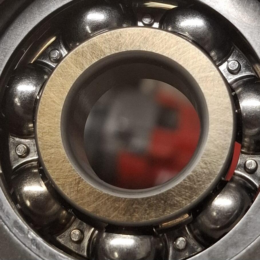

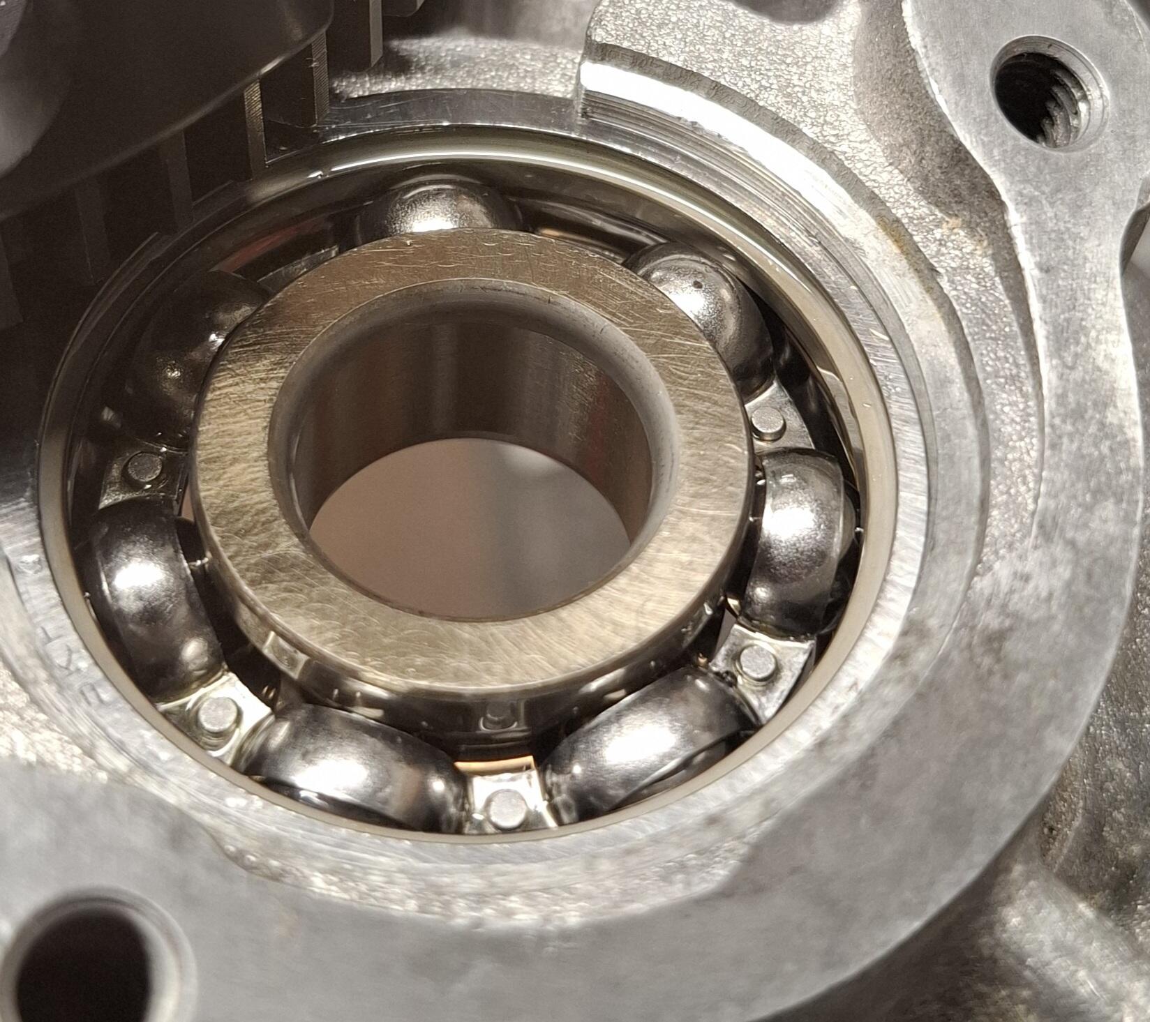

  1. Ja werd ich schauen, danke Wie gesagt habe es eigentlich immer so gemacht, funktioniert aber sicher auch ohne. Hab sogar gerade auf Youtube ein Video gefunden auf dem Kanal von SIP "Vespa Smallframe-Motor zusammenbauen...", bei ca. 4:10 min. Da wird es z.b. genau so gemacht.
  2. Werd ich beim nächsten mal versuchen, danke für den Tipp! Ja ist es, wollte es dann direkt ausbauen, deswegen ist der Wedi schon drausen. Habs immer mit wärme gemacht, nie zuvor Probleme gehabt.
  3. Ja war Infrarot messgerät, hab verschieden gemessen, also näher dran und weiter weck. War aber nicht wärmer als 60° laut Gerät. Hab sogar gleich danach das Lager von Hand gedreht und es war "nur" warm, nicht mal heiß zum anfassen. Das Heißluftgerät hat aber nur 3 Stufen und vielleicht wurde deswegen auch bei kleinster Stufe zuviel Hitze oberflächlich zum Problem. Werde das Lager auf jeden fall mal tauschen.
  4. Ja, das ist mir klar, deswegen meine Frage. Mir kam es selbst komisch vor. Hab mit Temperaturmessgerät mehrmals nachgemessen. War überall nicht mehr als 60° warm. Vielleicht kam es durch zu wenig Abstand der Hitze zum Lager? Und die Oberfläche wurde kurzzeitig zu heiß? Aber würde es dann so schnell wieder abkühlen?
  5. Guten Abend, kurze Frage in die Runde, habe gerade beim Kurbelwellenlager einsetzen noch ein bisschen den Innenring des Lagers erwärmt für die Kurbelwelle. (Mit heißluftpistole) Gemessen ca.60°, der Innenring hat sich aber direkt verfärbt (siehe Fotos). Ist mir vorher noch nie so passiert bei der Wärme. Muss das Lager direkt neu oder kommt das häufiger vor?

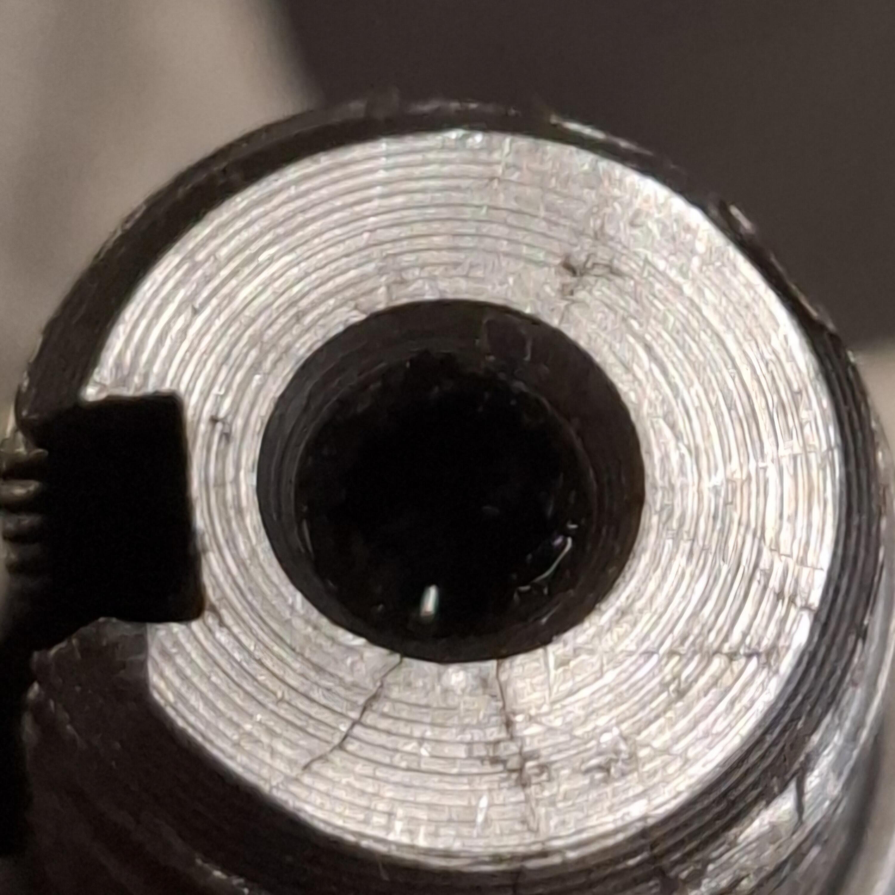

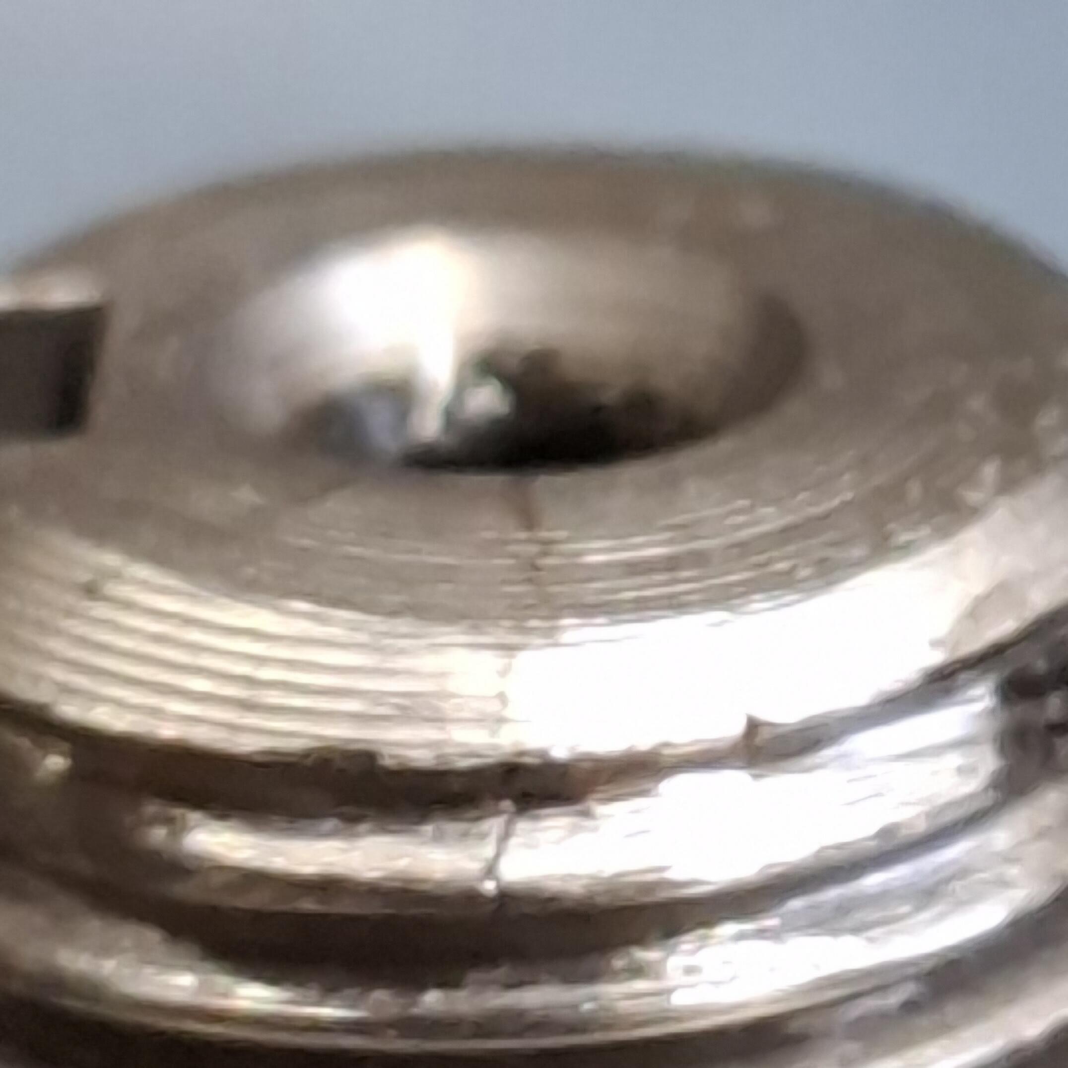

  9. Hallo in die Runde, ich bin gerade am Überlegen, mir vielleicht auch ein Prüfstand zu bauen. Hab mich auch schon über die Rolle und der Soft-/Hardware ein wenig hier im Forum informiert und wollte nun fragen, wie viel habt ihr ca. für eure gebauten Prüfstände bezahlt? Vor allem gehts mir dabei um die Rolle und den Teilen bezüglich des Prüfstandes (Soft-/Hardware, Lager ohne PC, Absaugung usw.). Schreibt auch gerne das Gewicht/Material der Rolle dazu. Viellecht weis sogar jemand wo man eine fertige Rolle zu einem guten Preis bekommt um damit anfangen zu können. Ich hoffe, jemand kann mir hier oder per PN ein wenig weiter helfen.
  10. Ist eine 43 Hub Welle von VMC für den VMC RV-A 100. Hab die vor Jahren bei einem Kauf von Ersatzteilen dazu bekommen, weiß daher nicht wie die Kaputt gegangen ist. Denke vielleicht vom abziehen des Primärritzels oder vom klopfen. Rundlauf und Pleuellager sind aber noch Top und sonst auch keine Beschädigungen. Sicherer ist dennoch bestimmt eine neue Welle, wie @Pholgix schon beschrieben hat, wenns nicht hält ist der Schaden noch größer. Die Welle wäre für den RV-A 100 gedacht.
  11. Guten Tag, Kurze Frage, habe eine gebrauchte Vollwangen-Kurbelwelle und wollte sie für einen etwas leistungsstärkeren Motor wieder verwenden. Habe jetzt aber gesehen, dass die Kurbelwelle kleine Risse am Gewinde des Primärritzels hat. Sie sind so ca. 1–2 Gewindegänge tief. Würdet ihr die Kurbelwelle noch verwenden oder eher neu kaufen? Hier noch ein paar Fotos.
