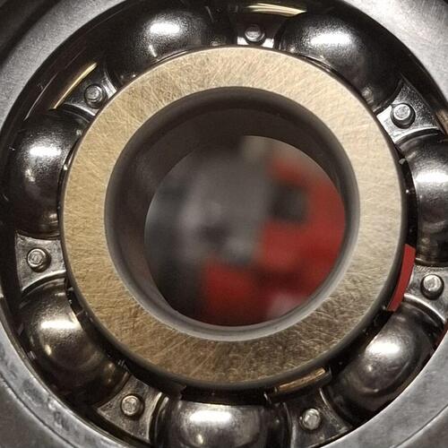

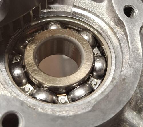

  3. Ja war Infrarot messgerät, hab verschieden gemessen, also näher dran und weiter weck. War aber nicht wärmer als 60° laut Gerät. Hab sogar gleich danach das Lager von Hand gedreht und es war "nur" warm, nicht mal heiß zum anfassen. Das Heißluftgerät hat aber nur 3 Stufen und vielleicht wurde deswegen auch bei kleinster Stufe zuviel Hitze oberflächlich zum Problem. Werde das Lager auf jeden fall mal tauschen.
  4. Ja, das ist mir klar, deswegen meine Frage. Mir kam es selbst komisch vor. Hab mit Temperaturmessgerät mehrmals nachgemessen. War überall nicht mehr als 60° warm. Vielleicht kam es durch zu wenig Abstand der Hitze zum Lager? Und die Oberfläche wurde kurzzeitig zu heiß? Aber würde es dann so schnell wieder abkühlen?
  5. Guten Abend, kurze Frage in die Runde, habe gerade beim Kurbelwellenlager einsetzen noch ein bisschen den Innenring des Lagers erwärmt für die Kurbelwelle. (Mit heißluftpistole) Gemessen ca.60°, der Innenring hat sich aber direkt verfärbt (siehe Fotos). Ist mir vorher noch nie so passiert bei der Wärme. Muss das Lager direkt neu oder kommt das häufiger vor?

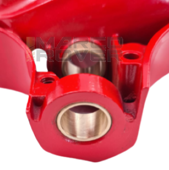

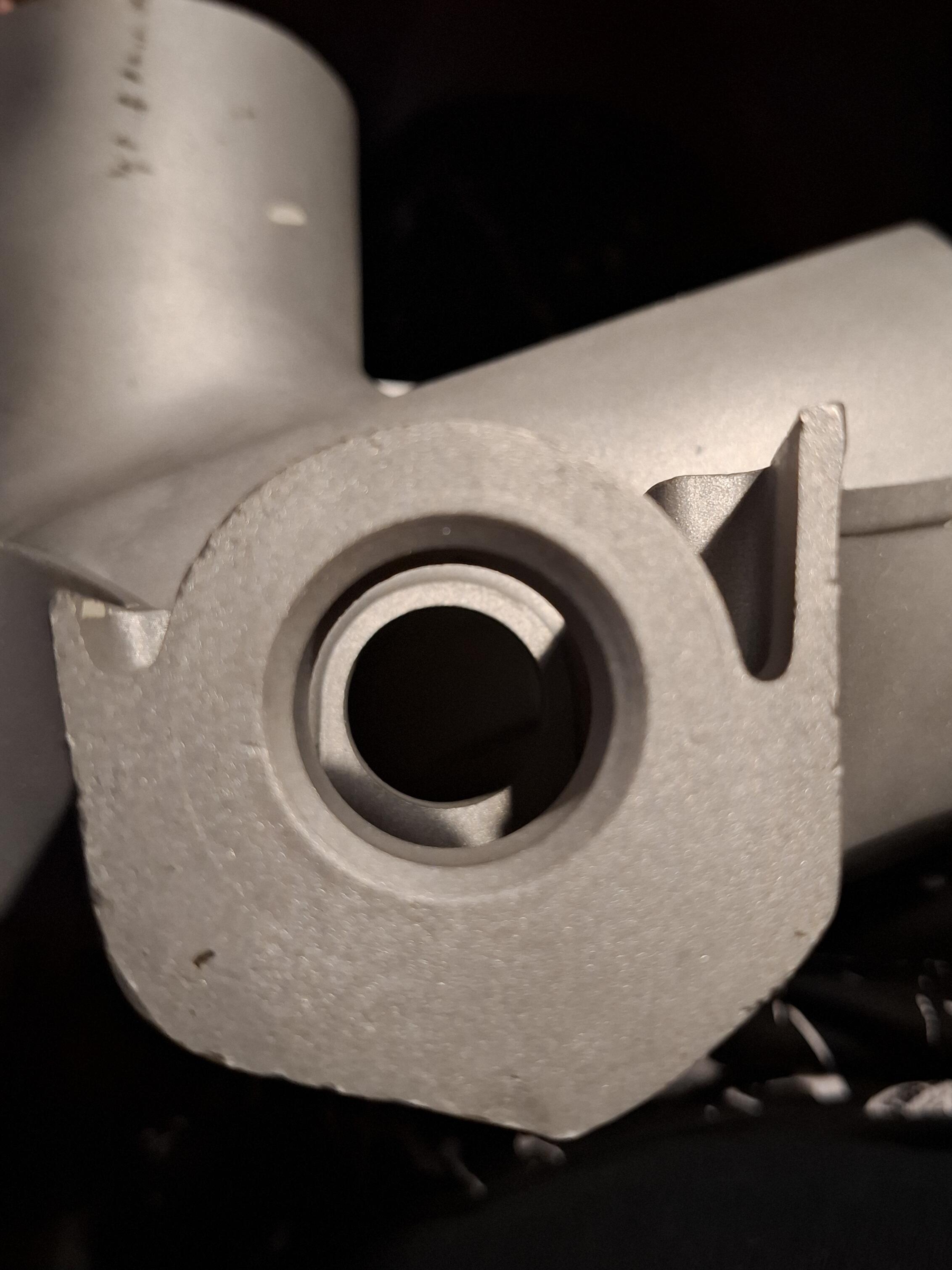

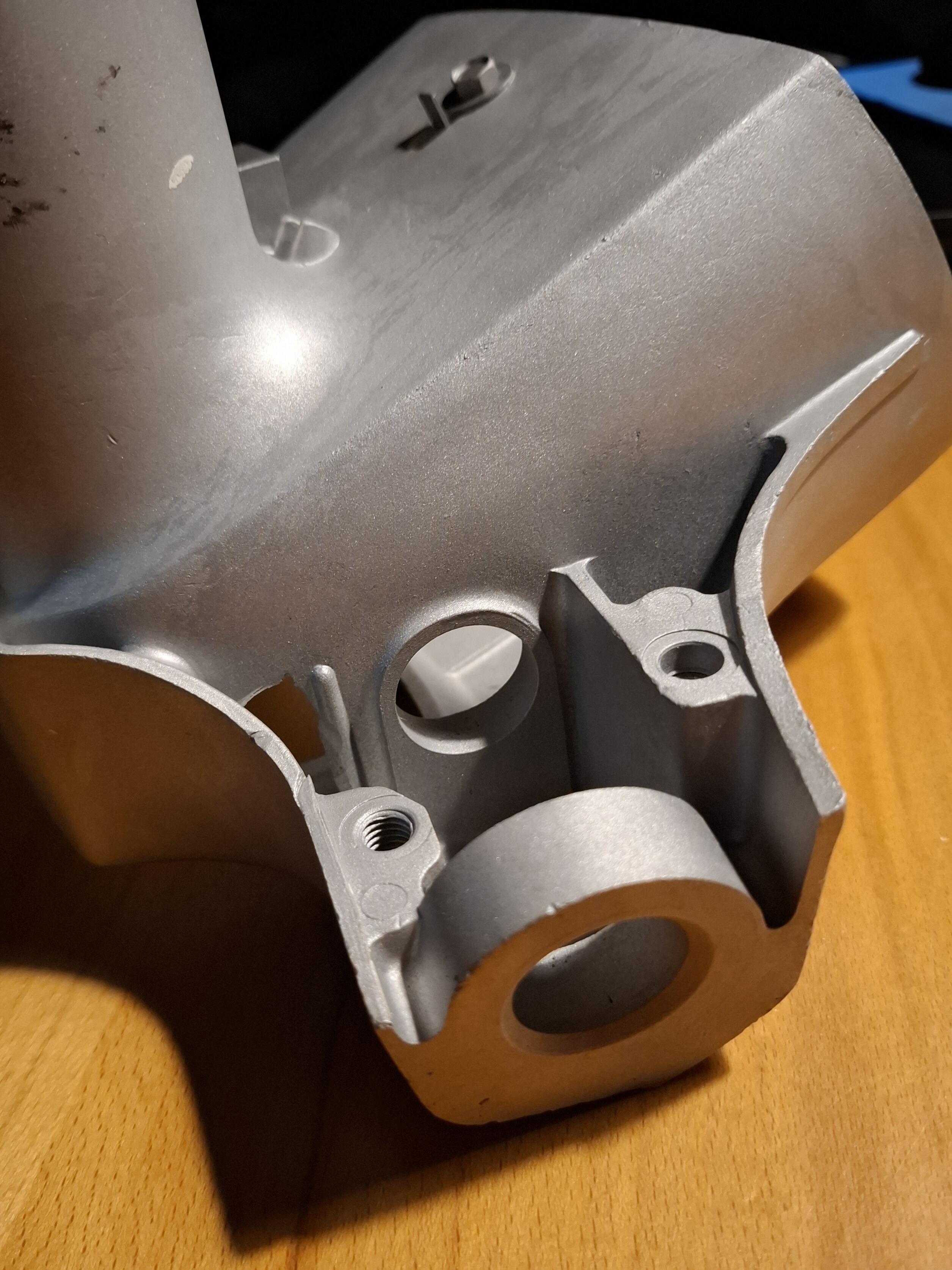

  15. Ok vielen Dank, müsste sogar noch irgentwo ein paar alte Reibahle rumliegen haben. Hat er für den Lenkkopf eine spezielle Halterung gebaut? Oder wo/wie genau hat er den Lenkkopf befestigt um mit den Reibahlen arbeiten zu können? gibts evtl. Fotos dazu. Da sich die Form des Lenkkopfes ja nicht sehr gut spannen lässt und das Schaltrohr ja einwenig seitlich nach unten verläuft.
  16. Klingt gut, danke für den Tipp! Ich schau mir das mal genauer an, vielleicht find ich was passendes dazu. Weißt du vielleicht auch noch wie dein Kumpel den Lenkkopf befestigt/gespannt hat?
  17. Hallo Leute, ich habe schon öfters Fotos gesehen von Lenkköpfen (Special/ET3/V50) die am Schaltrohr, Buchsen oder Lager montiert hatten. Darauf hin kam ich auf die Idee, es nachzubauen. Jetzt zu meiner Frage hat jemand so etwas schon gebaut? Oder kann mir sagen, wie ich einen Vespa Special Lenkkopf ordentlich befestigen kann um den Sitz für die Buchse fräsen/drehen zu können? Da ich hier im Forum leider keine passende Antwort finde, hoffe ich darauf, dass jemand von Euch eine Idee hat. Schickt auch gerne sonstige Umbauten Eurer Lenkköpfe hier rein, für weitere Ideen. Danke!
