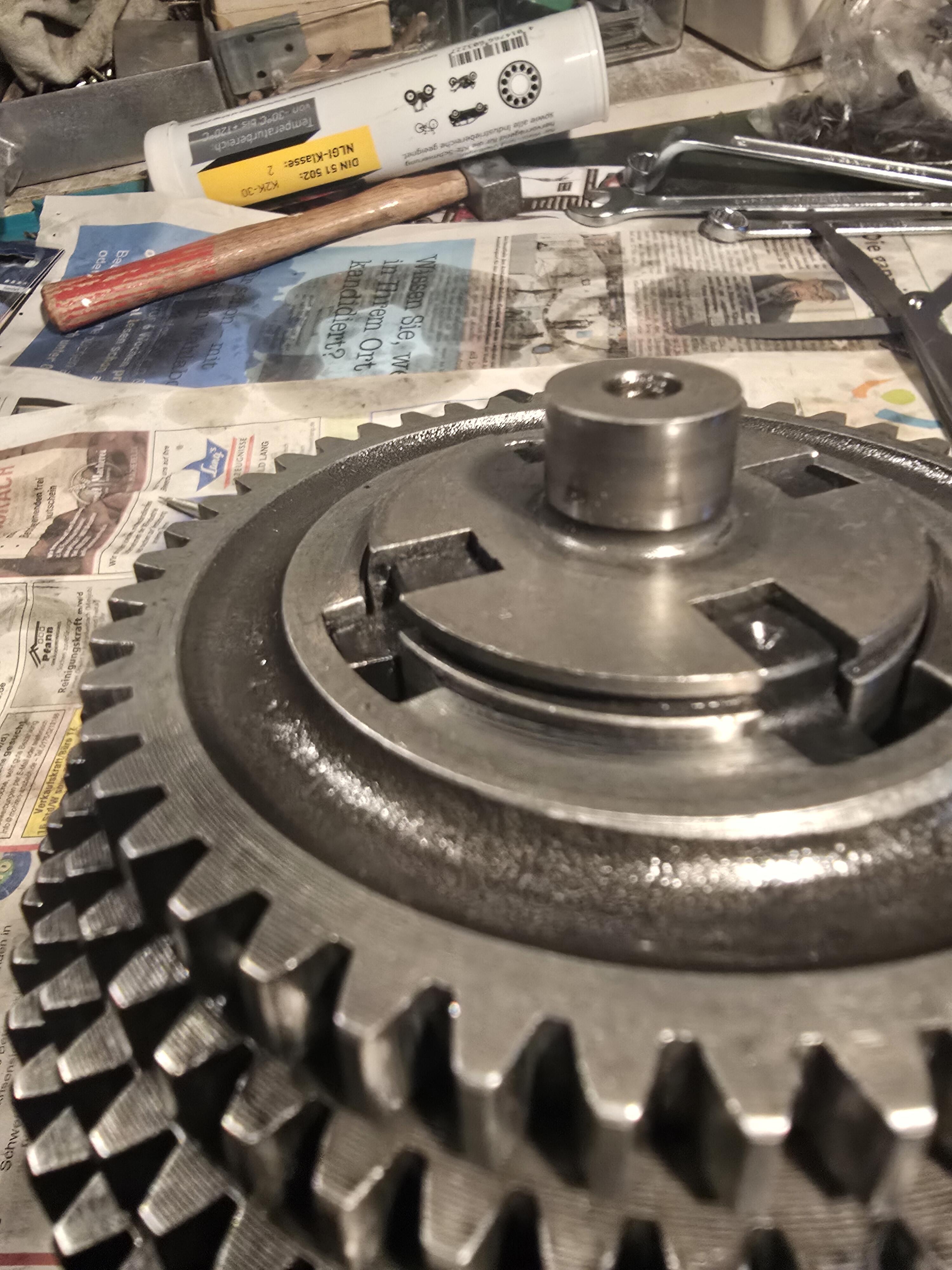

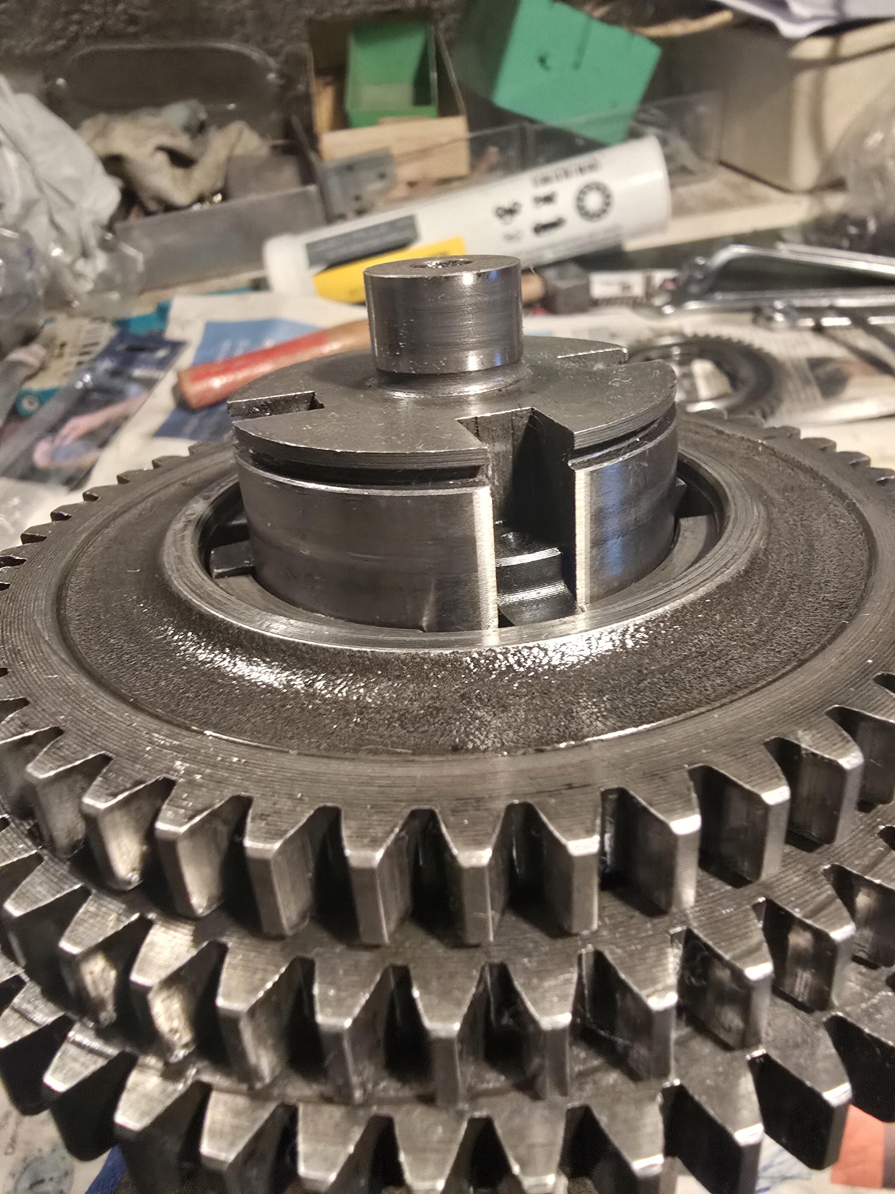

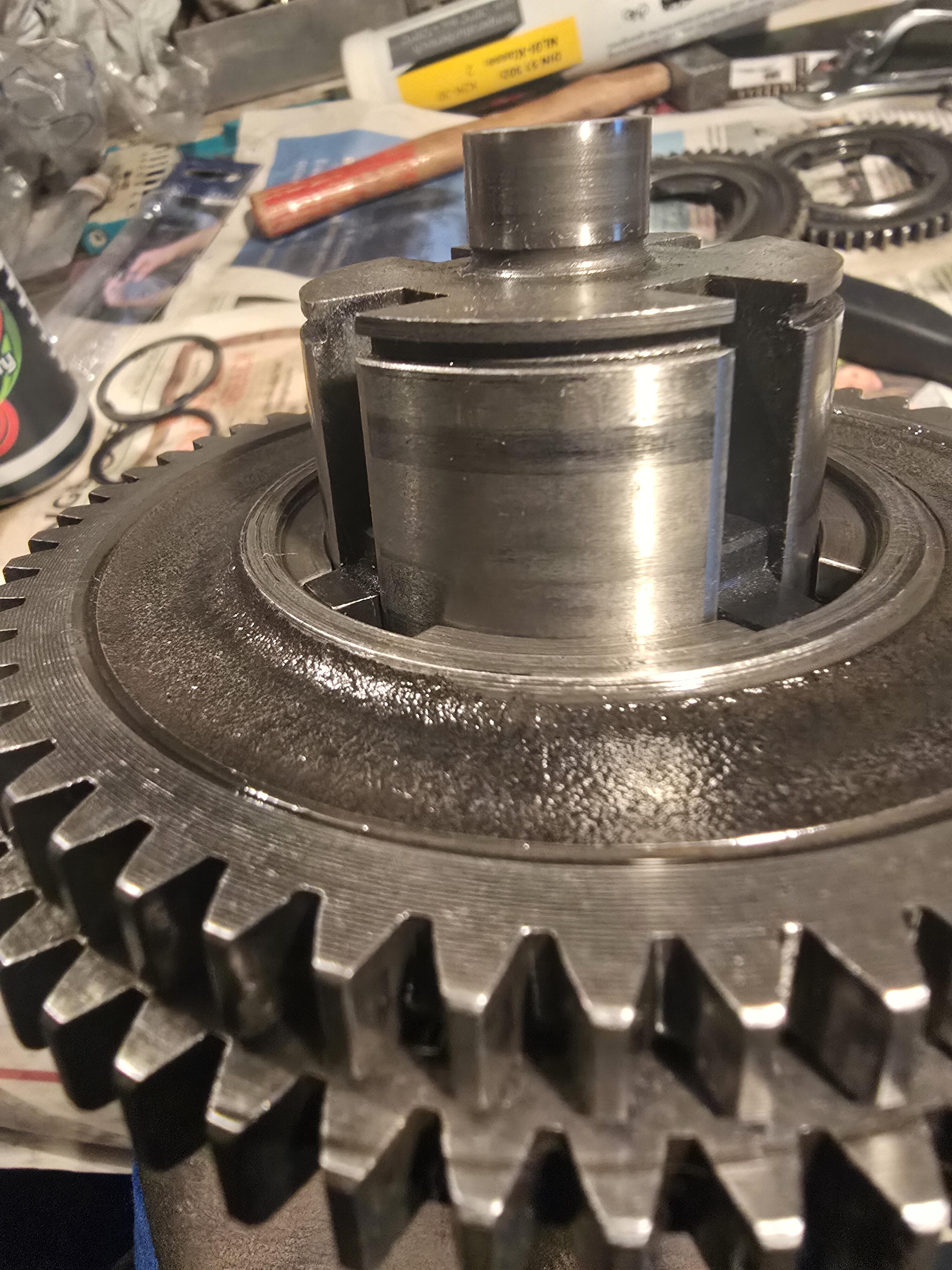

  1. Danke für den Tipp @roland851 sieht so aus, als würde ich unten einen dickeren Spacer brauchen. Steht danach aber das zweite Gangrad nicht zu hoch? aktuell ist es eben. Alles noch Neuland für mich daher bin sehr dankbar für die Hilfe.

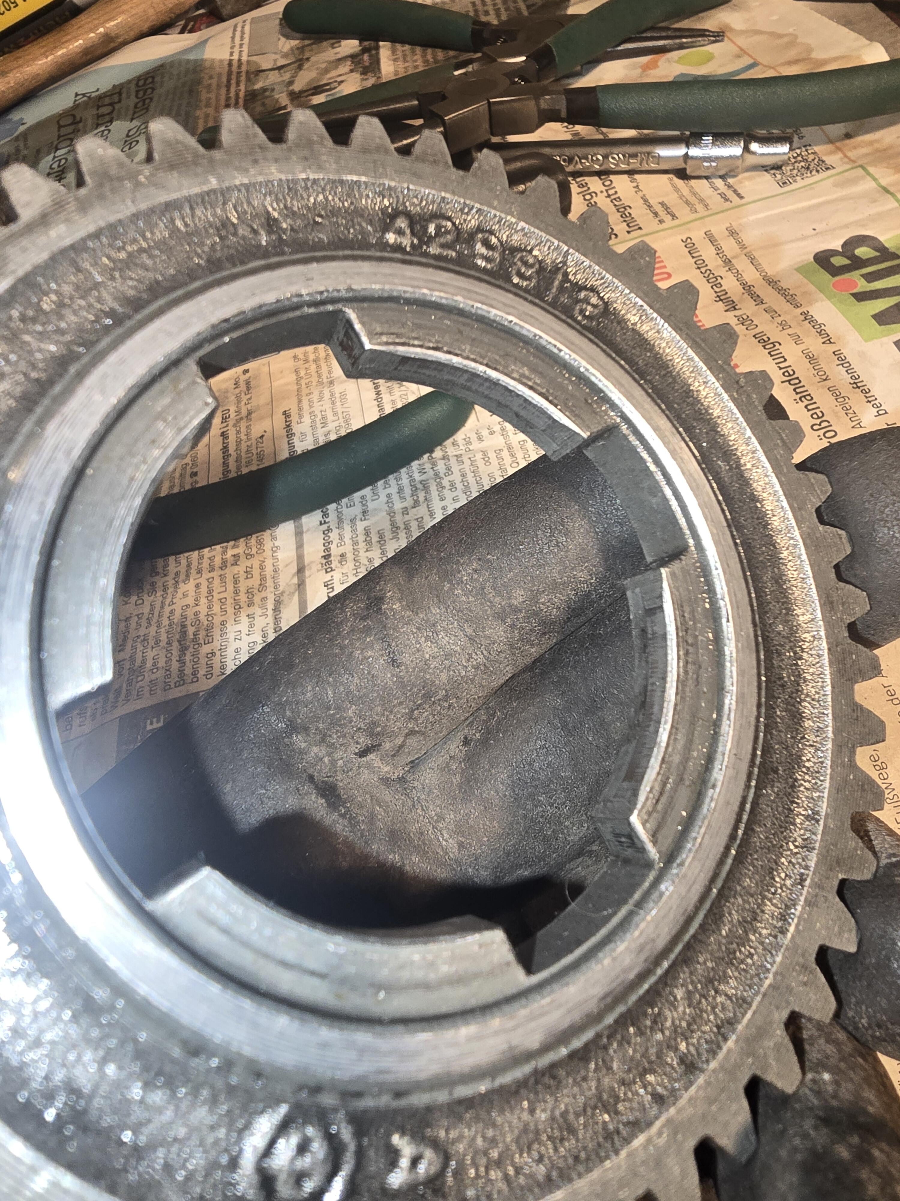

  2. Guten Abend, eben beim Schaltklauenwechsel bemerkt, dass der 4. nicht richtig rein möchte, er hakt erst und schnalzt dann auf der Welle. Also Zahnräder angeschaut und folgende Einkerbungen vorgefunden.... Macht es Sinn gleich einen kurzen 4. zu verbauen? Ist dieser kompatibel ? Link

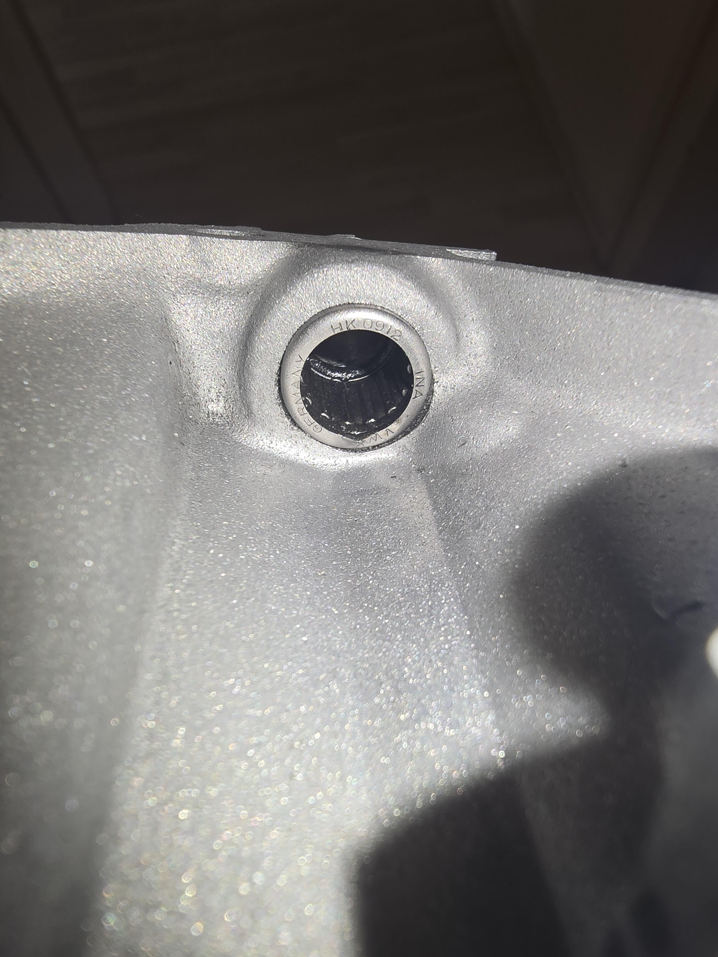

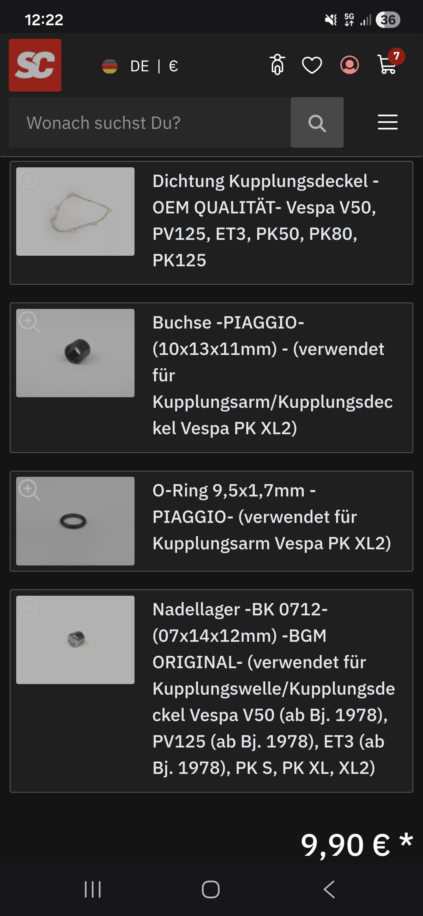

  4. Danke! Habe das andere Lager somit extra bestellt.
  5. Ups Tippfehler 😃 Ja am Ende befindet sich das geschlossene Nadellager. Beim O-Ring oben ist das offene Nadelhülsenlager bei mir drinne, im Kit aber nur ne normale Buchse dabei. Kenne den Unterschied zum XL2 Deckel nicht.
  6. Servus bin aktuell dabei das erste Mal meinen Motor der XL1 zu revidieren und beim Revisions-Kit des Kupplungsdeckels von KSC ist eine Buchse dabei. Bei mir ist ein Nadelhülsenlager HK0912 verbaut ist das egal oder ist die Buchse nur für die XL2?
