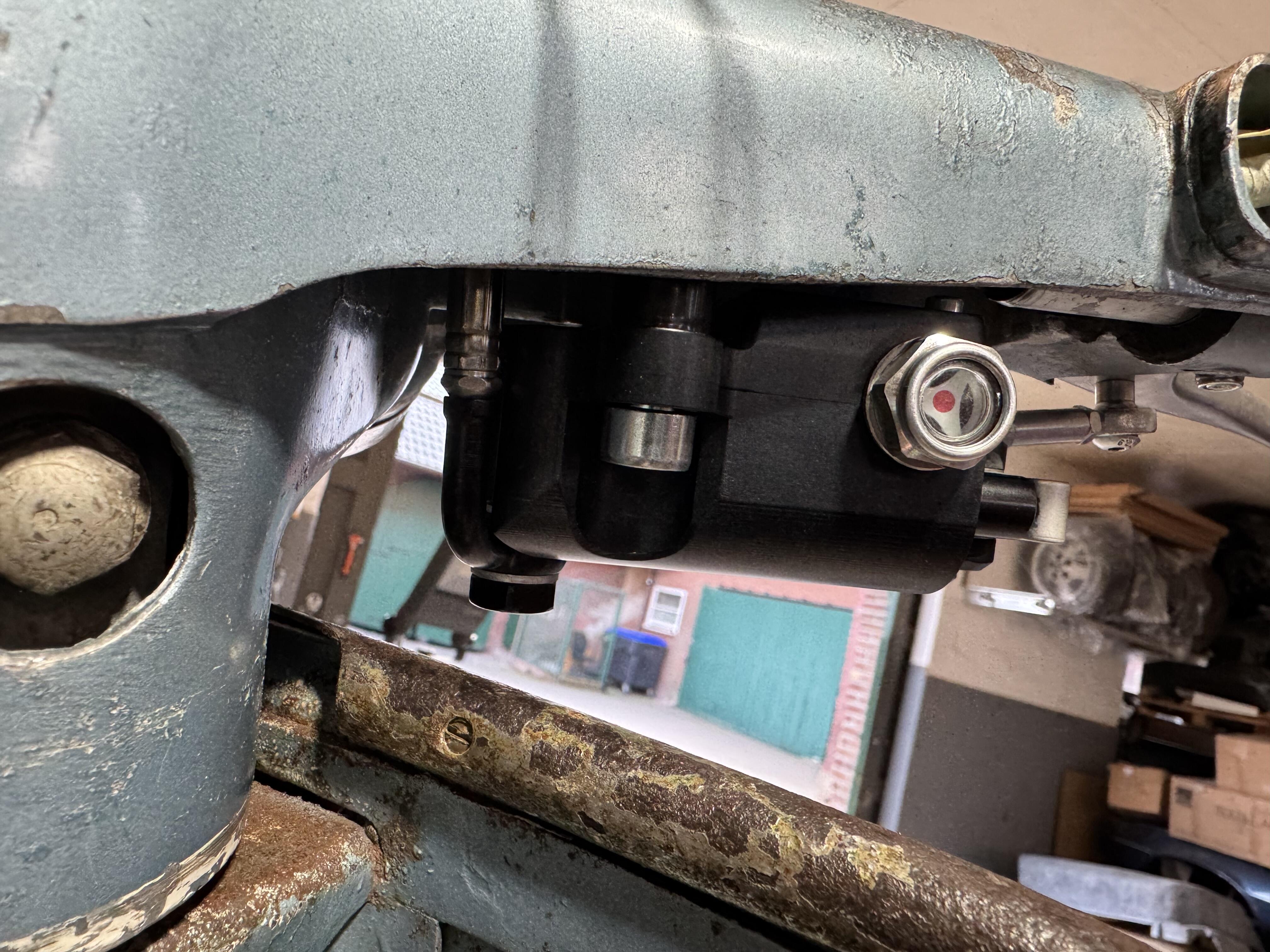

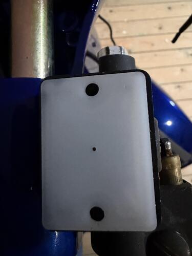

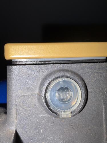

Ich habe mir für die Grimeca Bremspumpe einen CNC gefrästen Deckel bestellt und frage mich jetzt ob die weiße Kunststoff Platte zwingend notwendig ist ?
Denn mit dem Deckel von GS schließe der Behälter nicht .
Beim GS-Deckel die Platte weglassen - nur die Gummimembran ist wichtig ;-)

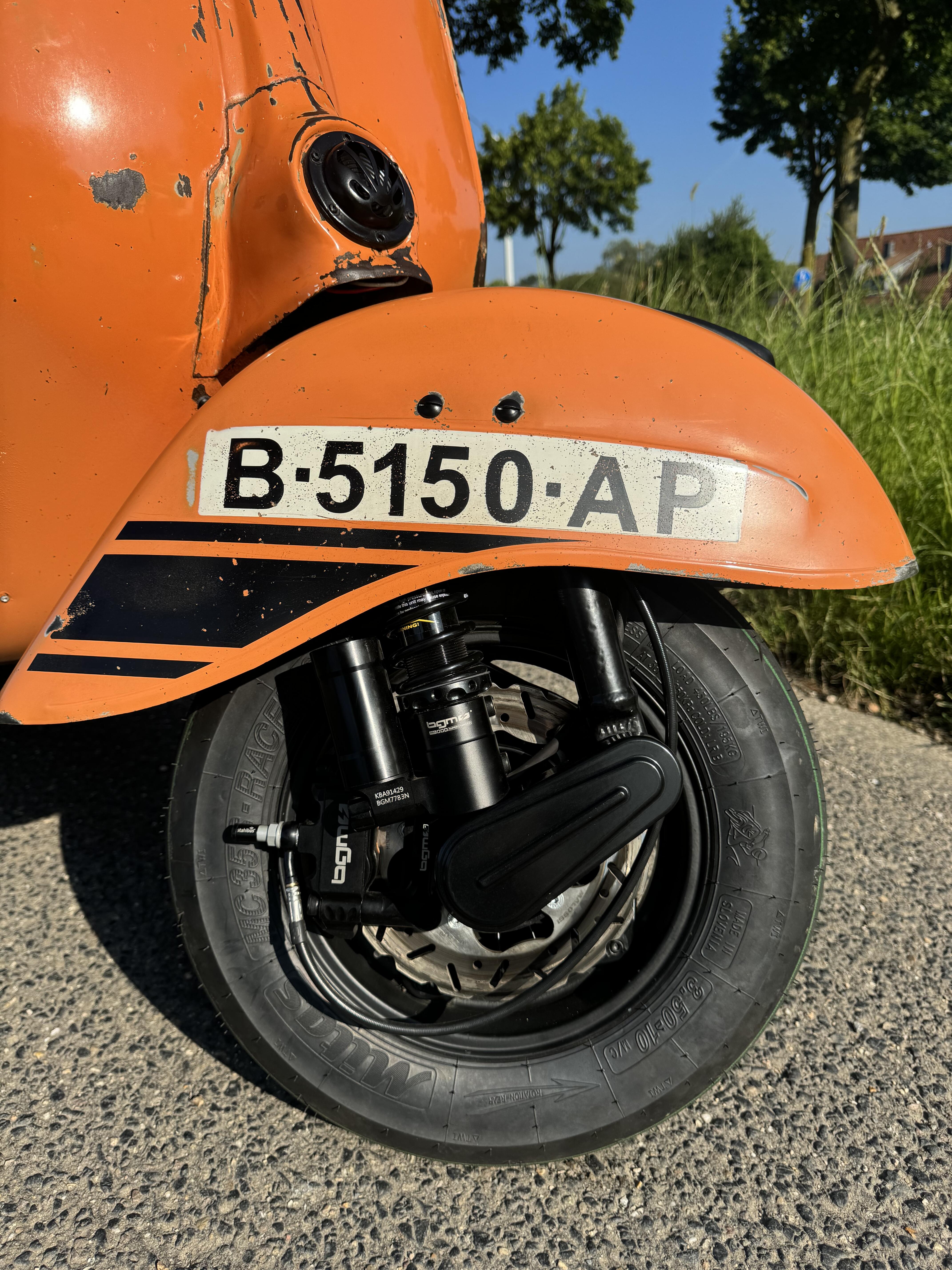

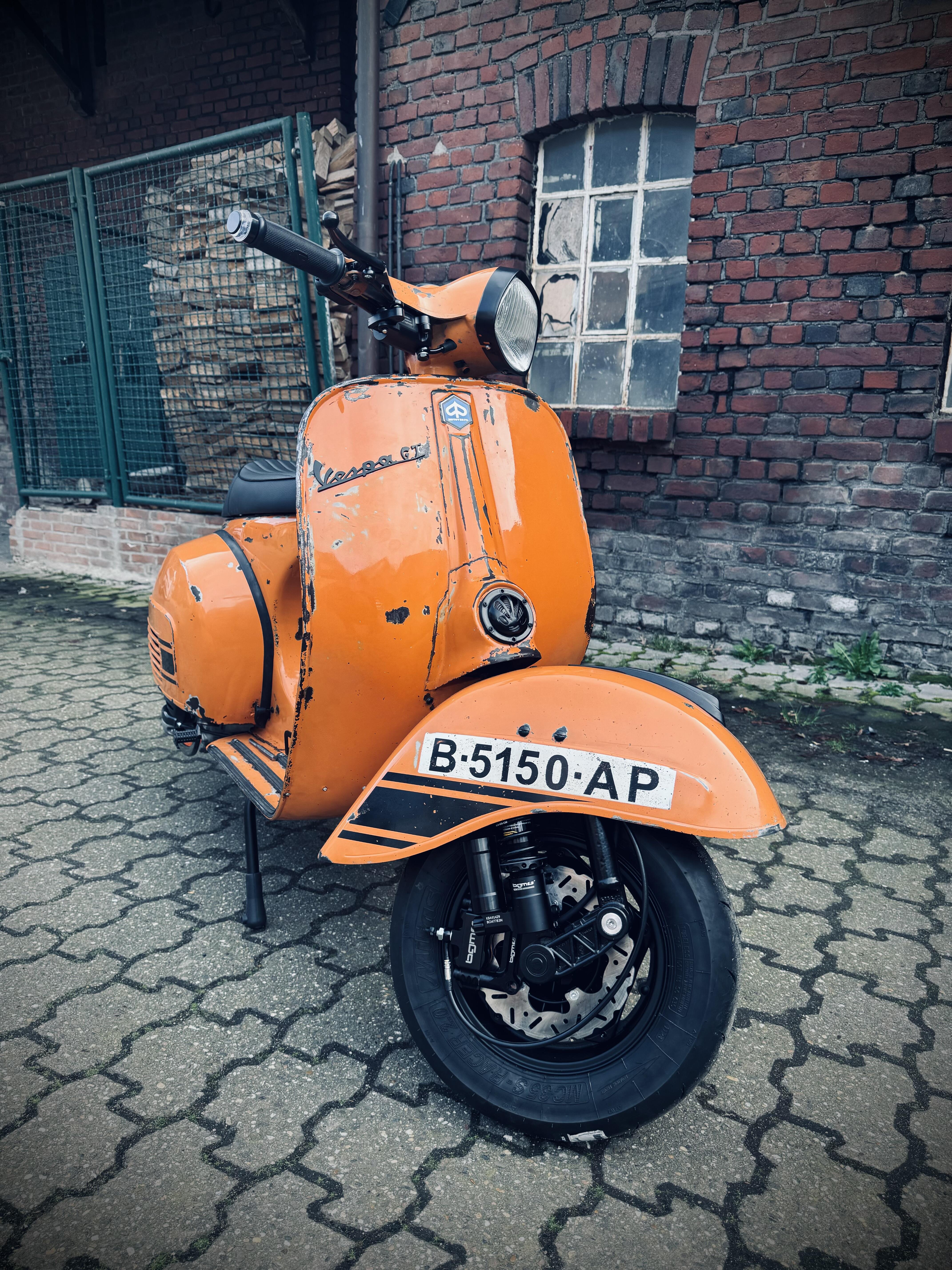

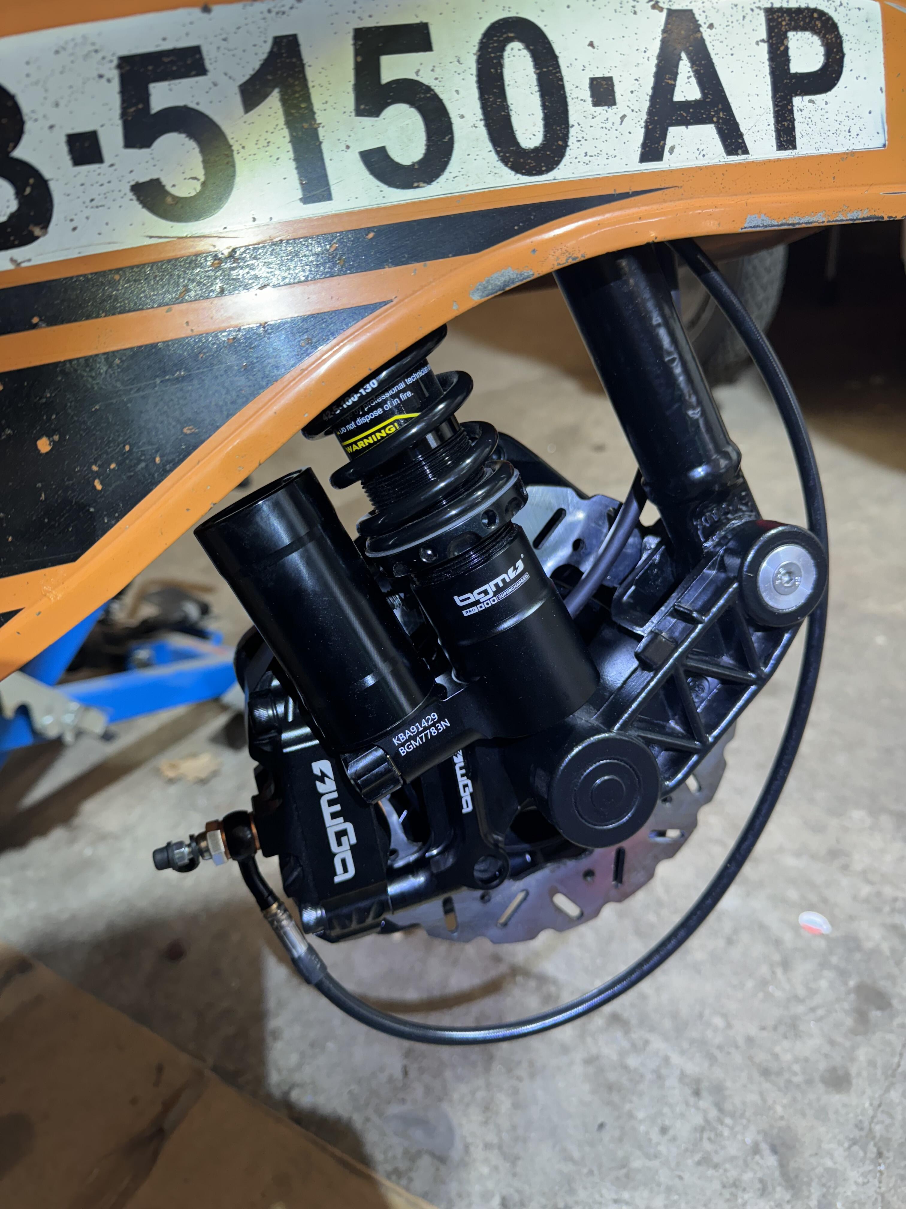

  • Hier meine Rally 200.   Cosa Gabel als Basis , unteres Lager nach oben gesetzt und damit den Abstand Kotflügel/Kaskade eingestellt , lenkanschlag integriert , BGM Dämpfer , eigen konstruiert
  • Hier mal mein neuester Gabelumbau. Sprint auf links gedreht.
  • minderleistungsfahrer

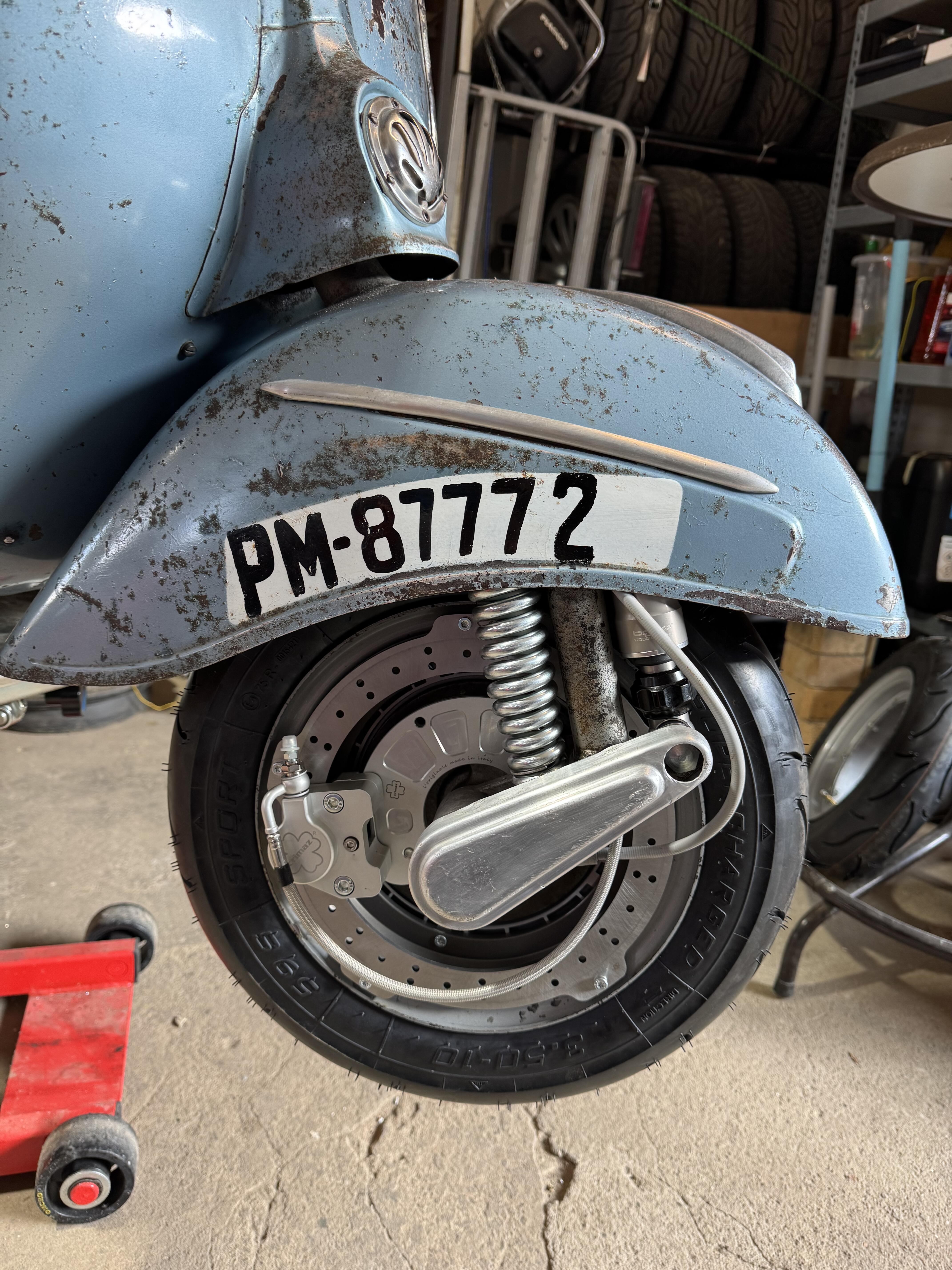

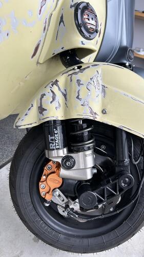

    Das ist meine Umsetzung eine Cosa Gabel in die ACMA zu bekommen und den mächtigen Stoßdämpfer zu „verstecken“. Die Gabel ist von S&S , Kotflügel ist ein Eigenbau.

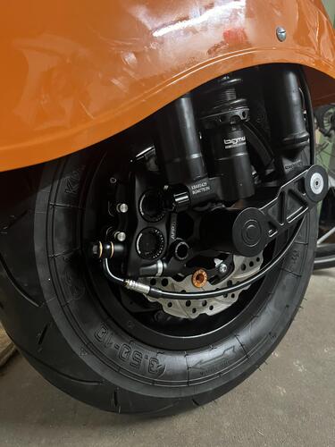

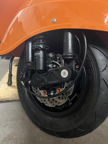

Ja, hier mit dem neu verbauten SIP-Dämpfer. War ziemliche mm-Arbeit und anpassen einiger Teile. Jetzt ist es aber schick und passt.
Ein Bild noch mit einer teilbaren Standartfelge.
Sieht gut aus wobei es aber ein BGM Dämpfer ist!?
vor 8 Minuten schrieb Thilo29:
Entschuldige! SIP-Sattel, BGM Pro-Dämpfer.

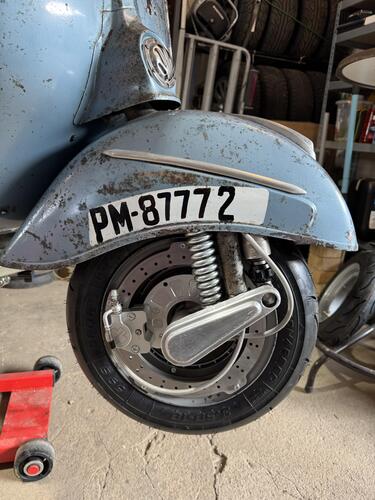

Am 29.12.2025 um 23:41 schrieb Thilo29:
Das ist mein Umbau.

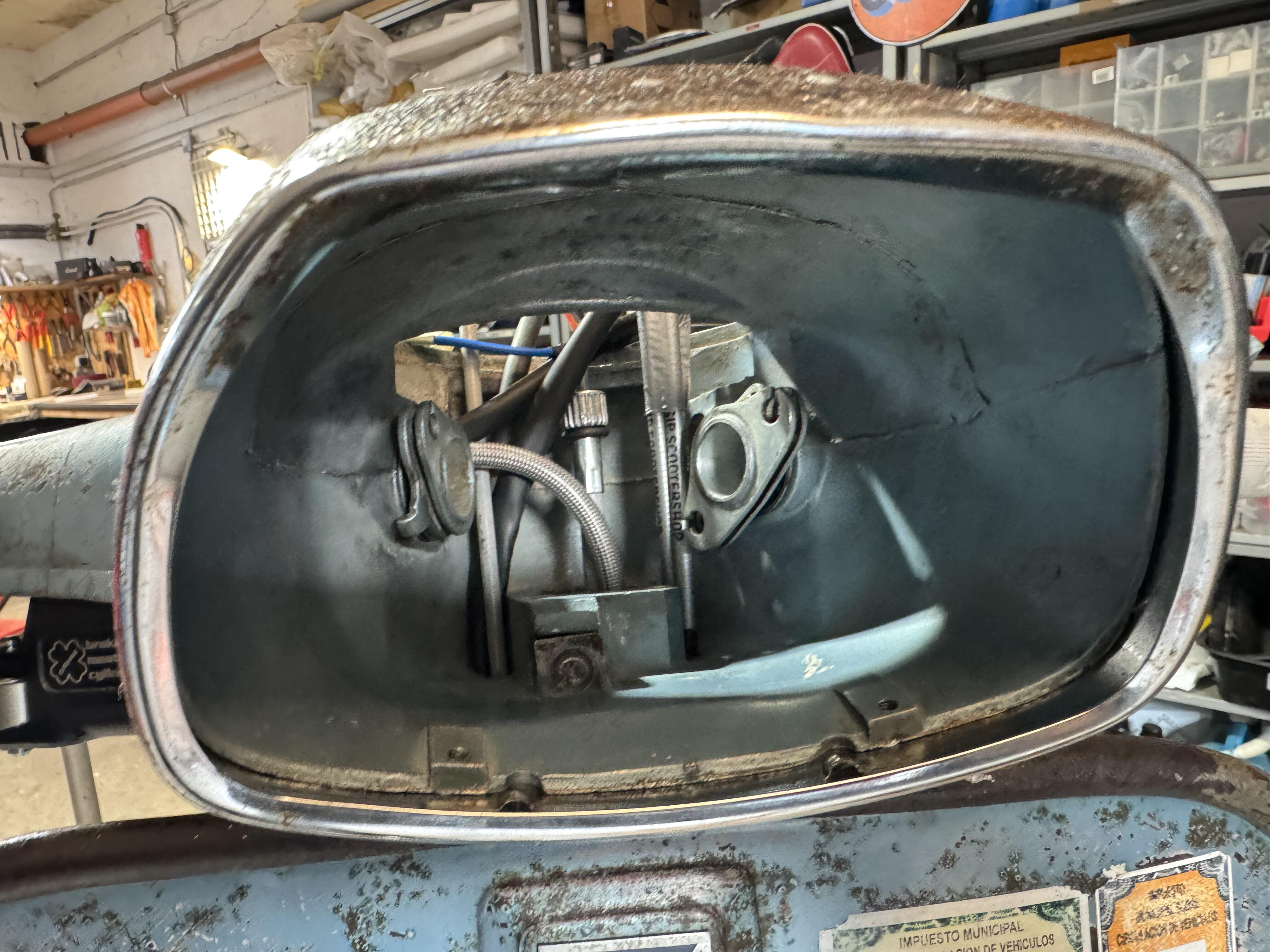

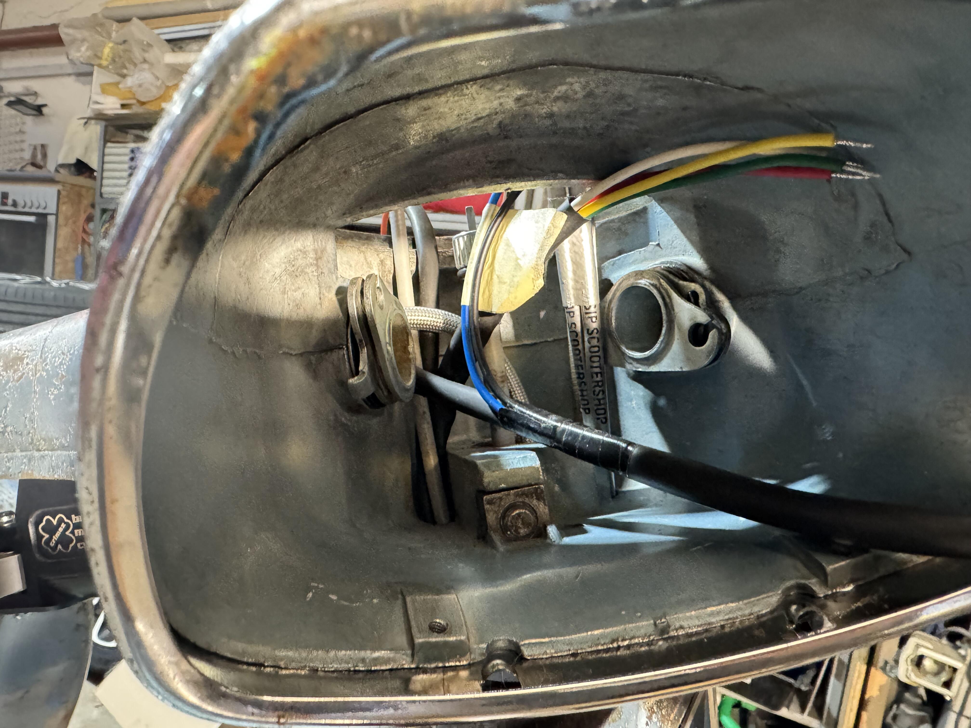

Sieht super aus! Bin auch gerade dabei. Wie hast du es am Lenker gemacht?
Du meinst die Führung der Bremsleitung? Also bei der orangenen GT habe ich tatsächlich seitlich ein Loch gebohrt bevor ich bei meiner MV Sprint das über einen passenden Banjo gelöst habe.

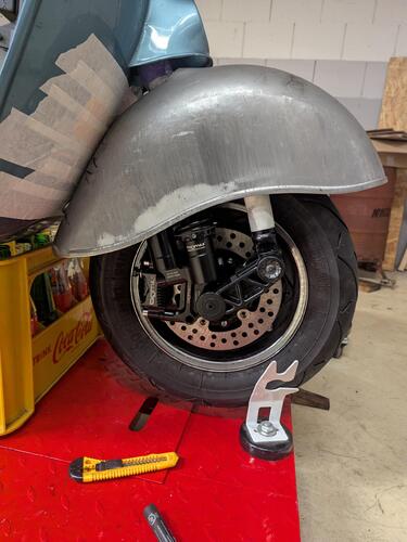

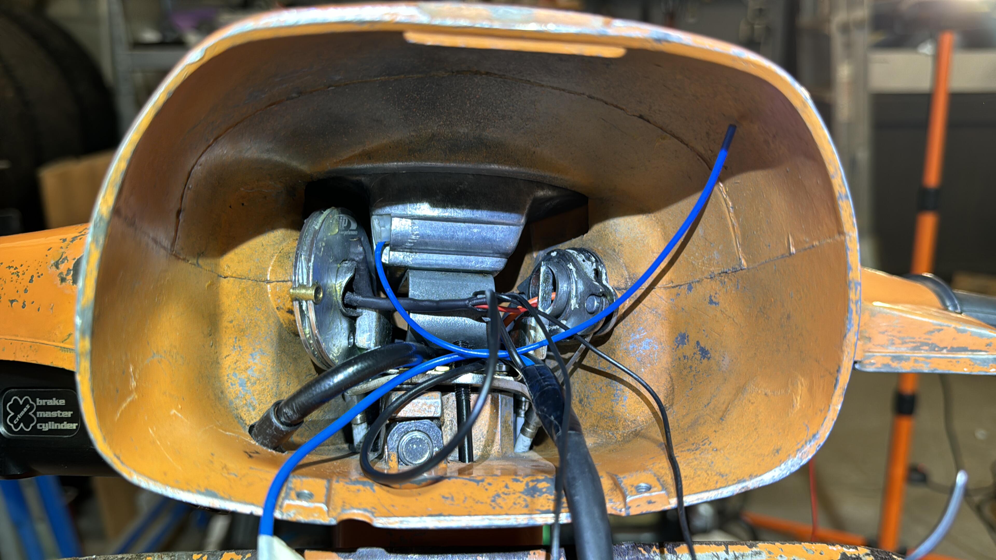

Ich habe hier eine 50N mit PK Gabel und fiesem Abstand zwischen Kotflügel und (GFK) Kaskade.
Deshalb habe ich gestern die Gabel ausgebaut um den Lagersitz abzudrehen bzw. zu versetzen.
Jetzt habe ich eine Frage zur Bremse/ Achsaufnahme.
Grundsätzlich bin ich mit der 2-Kolben SIP Bremse sehr zufrieden, ich denke aber trotzdem drüber nach auf 4 Kolben umzurüsten.
Wenn ich auf Stage6 oder 8.1 Bremssattel umbaue, welche Achsaufnahme wäre empfehlenswert?
Bei dieser Aktion wird auch der Special Lenkkopf gegen einen PV Lenker getauscht.

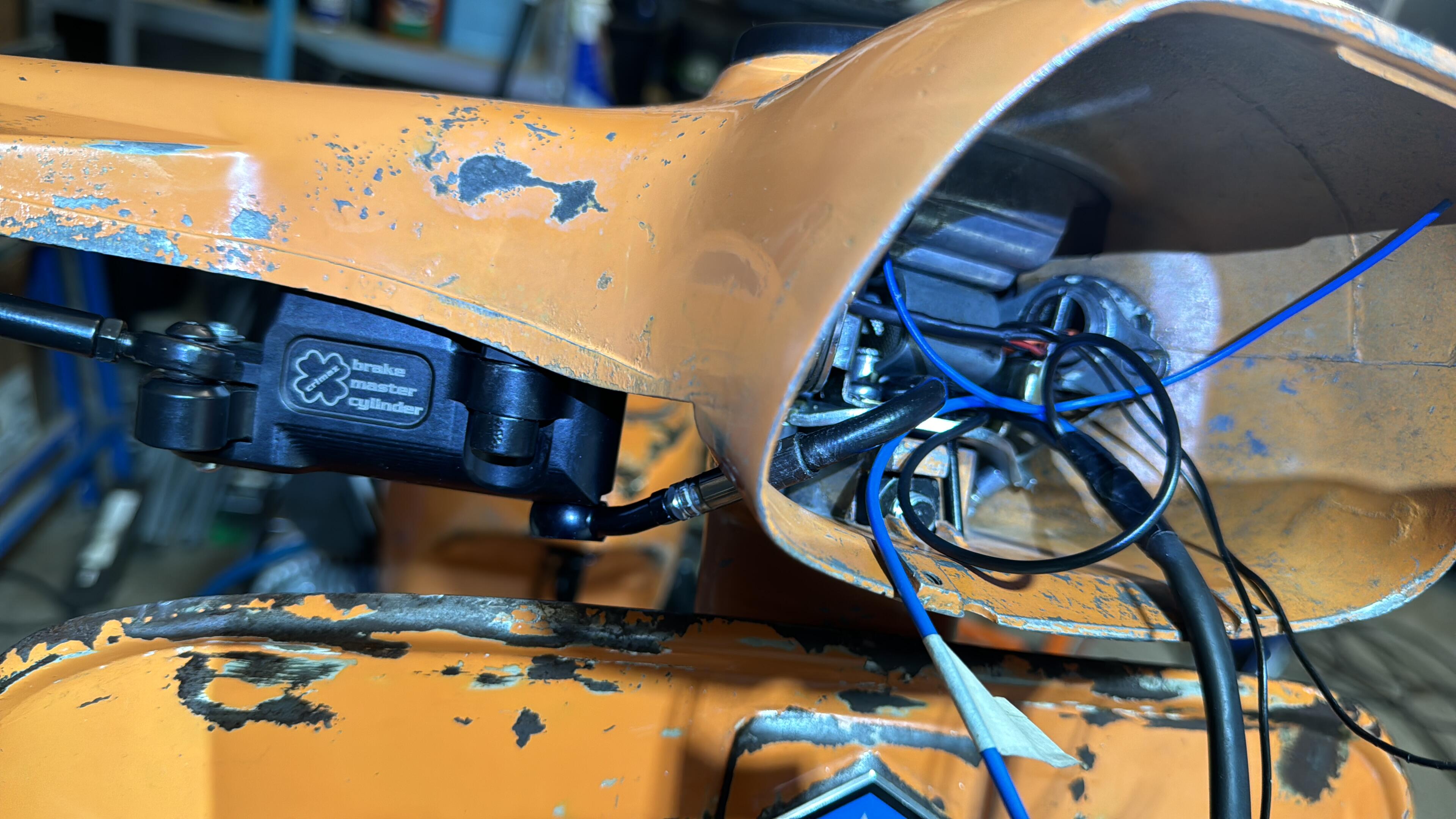

Vermutlich verbaue ich dann eine 8.1 Bremspumpe.
Gibts andere Empfehlungen zur Kombination Pumpe & Bremse?

Also ich baue gerade einen neuen Kotflügel weil ich mich letzten September so dermaßen auf die Fresse gelegt habe.
Ich bin selber schuld gewesen, weil ich ohne Dämpfer/Feder Vorspannung los gefahren bin aber eigentlich wusste das es bei mir knapp ist und er ganz leicht beim Voll Einfedern oben schleifen kann.
Was soll ich sagen, nach 300 Meter Probefahrt musste ich eine Vollbremsung machen und das Rad hat oben an der Gabel kurz geschliffen und ich bin über den Lenker auf den Kopf geflogen. Da ging nix mehr mit abfangen.
Glück im Unglück, nach ca 2 Monate hatte ich keine Rippen Schmerzen mehr und der Helm hat auch viel abgefangen.
Mit Federwegsbegrenzer wäre nix passiert.
Ich hoffe das war mir eine Lehre, dennoch kommt ein mini Anschlag rein.

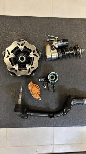

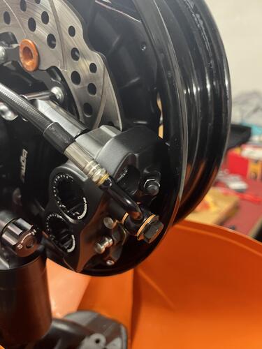

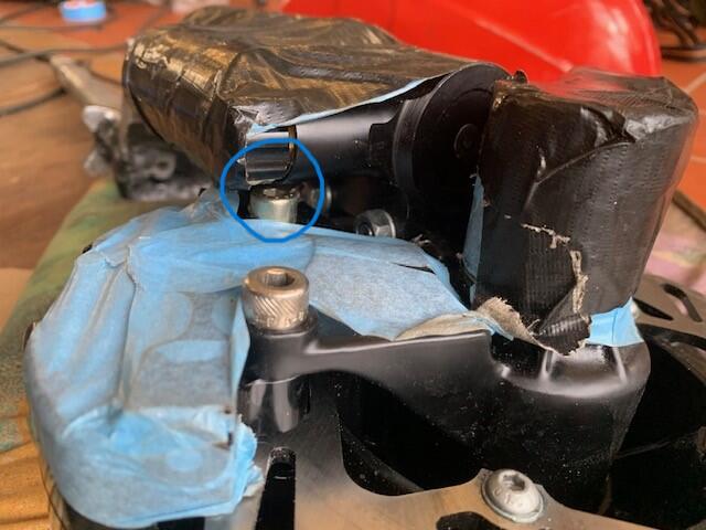

XL2 Gabel in Rally mit SIP Bremssattel und BGM Pro SC Dämpfer.
Im eingebauten Zustand kommt man nicht mehr an die oberste Schraube vom Bremssattel, weil da der Gasbehälter davor liegt. D.h. ich müsste den Dämpfer ausbauen um da ran zu kommen.
Den Dämpfer werde ich aber wahrscheinlich auch nicht raus bekommen ohne den Kotflügel abzuschrauben, weil das so eng im oberen Bereich ist. Das würde bedeuten, es muss auch das Lenkrohr raus.
Kann das wirklich sein? Das alles nur um die Bremsbeläge zu wechseln?
Nicht irritieren lassen. Auf dem Bild ist zum Schutz alles abgeklebt
Kann man nicht raus nehmen ohne den Stoßdämpfer unten zu lösen, aber warum willst Du den Sattel abnehmen um die Beläge zu wechseln...
Die Bremsbeläge werden von hinten eingesetzt.. dazu muss der Bremssattel nicht demontiert werden.. Rad runter, Abdeckung auf der Rückseite des Bremssattels entfernen, Stift raus, Kolben auseinander Drücken und neue Beläge rein. lookaround
Bearbeitet von vnb1t
@rabaha die Schrauben vom Bremssattel würde ich gegen halbhohe Inbus tauschen natürlich in der richtigen Festigkeit. Das sieht sehr eng aus bei dir. Damit hast gleich 2-3 mm mehr Luft zum Dämpfer, und sehen auch schicker aus.
Die Beläge gehen nach hinten raus, wie @vnb1t schreibt.
