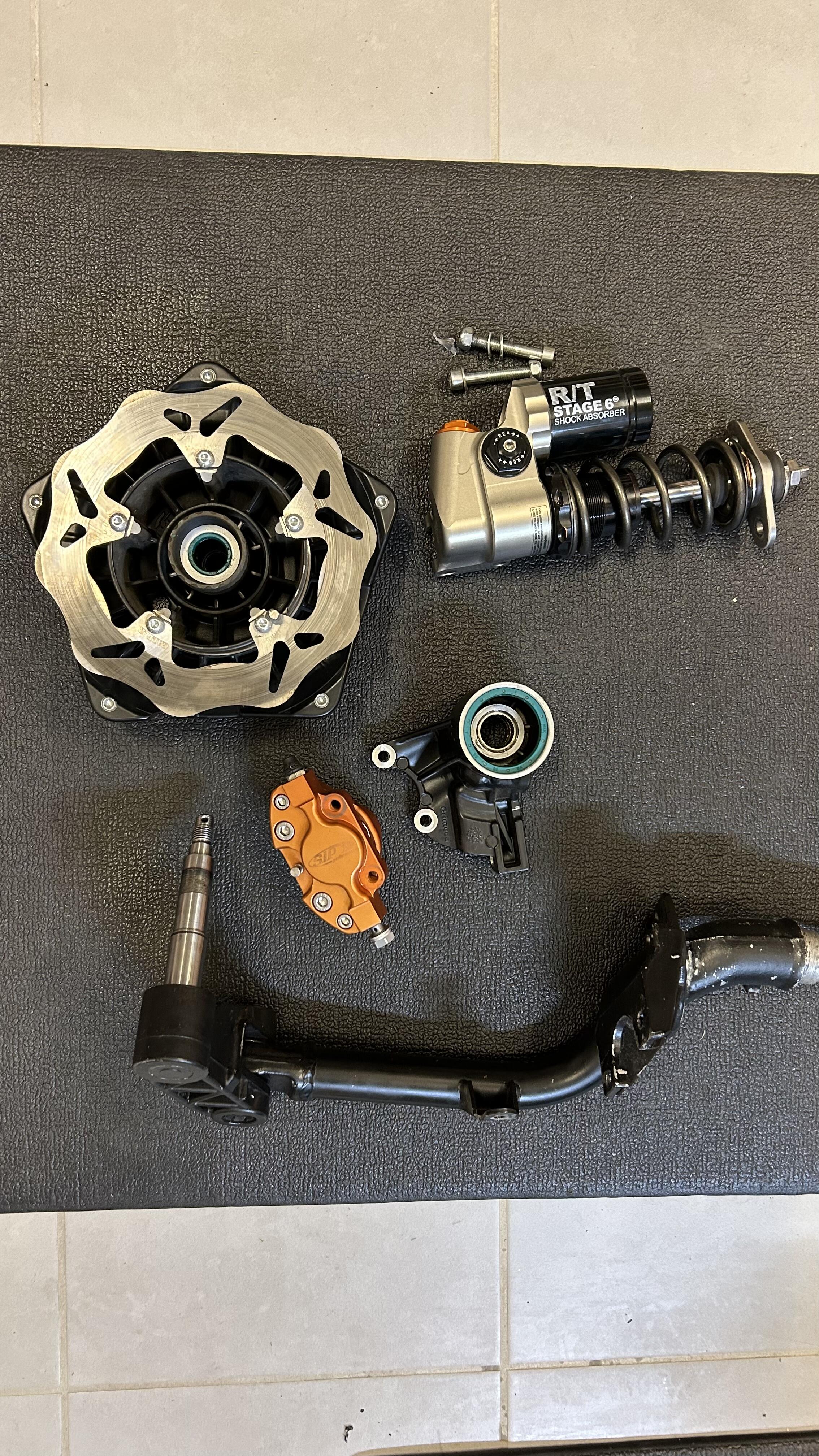

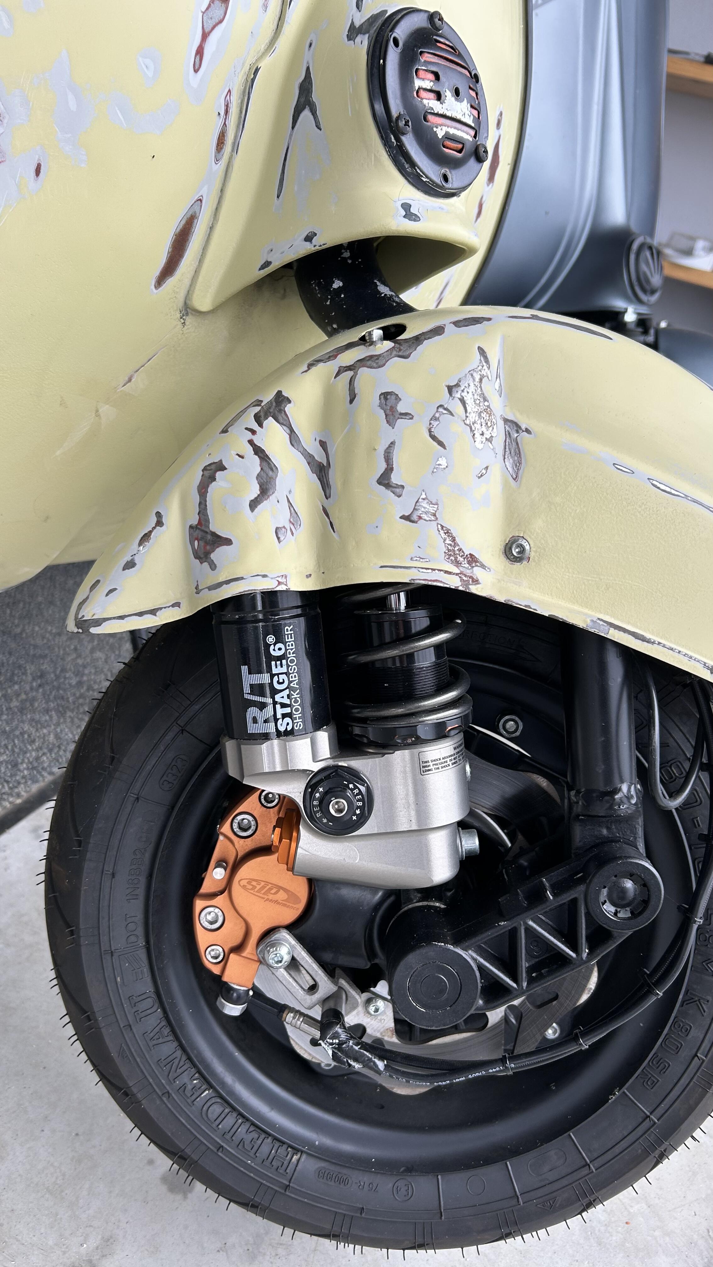

  1. Ich habe hier eine 50N mit PK Gabel und fiesem Abstand zwischen Kotflügel und (GFK) Kaskade. Deshalb habe ich gestern die Gabel ausgebaut um den Lagersitz abzudrehen bzw. zu versetzen. Jetzt habe ich eine Frage zur Bremse/ Achsaufnahme. Grundsätzlich bin ich mit der 2-Kolben SIP Bremse sehr zufrieden, ich denke aber trotzdem drüber nach auf 4 Kolben umzurüsten. Wenn ich auf Stage6 oder 8.1 Bremssattel umbaue, welche Achsaufnahme wäre empfehlenswert? Bei dieser Aktion wird auch der Special Lenkkopf gegen einen PV Lenker getauscht. Vermutlich verbaue ich dann eine 8.1 Bremspumpe. Gibts andere Empfehlungen zur Kombination Pumpe & Bremse?
  2. Danke euch, ist bereits nachgearbeitet und verbaut 👍
