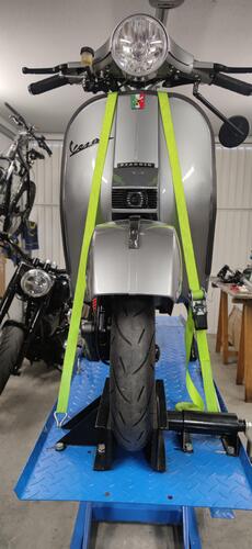

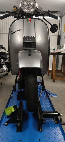

Moin zusammen,
ich habe nun eine andere gekürzte (5 cm) Gabel drin. In Verbindung mit einer Stahlflex von 1230mm. Vorderrad steht jetzt gerade. und die Leitungslänge ist optimal.
Vorher
Nachher
Bearbeitet von Ork77
vor 34 Minuten schrieb tom2309:
der Dämpfer steht schräg nach vorne wenn man seitlich auf die Gabel schaut, das meinte ich damit. Nicht den seitlichen Schiefstand mit Blick von vorne auf den Dämpfer
ok du meinst oben in den Silentgummis (Aufnahme oben)
Macht das da schon so viel aus?
Ja das stimmt sicherlich so könnte man die 10mm was die Schwinge mehr hat ausgleichen und ist da passend

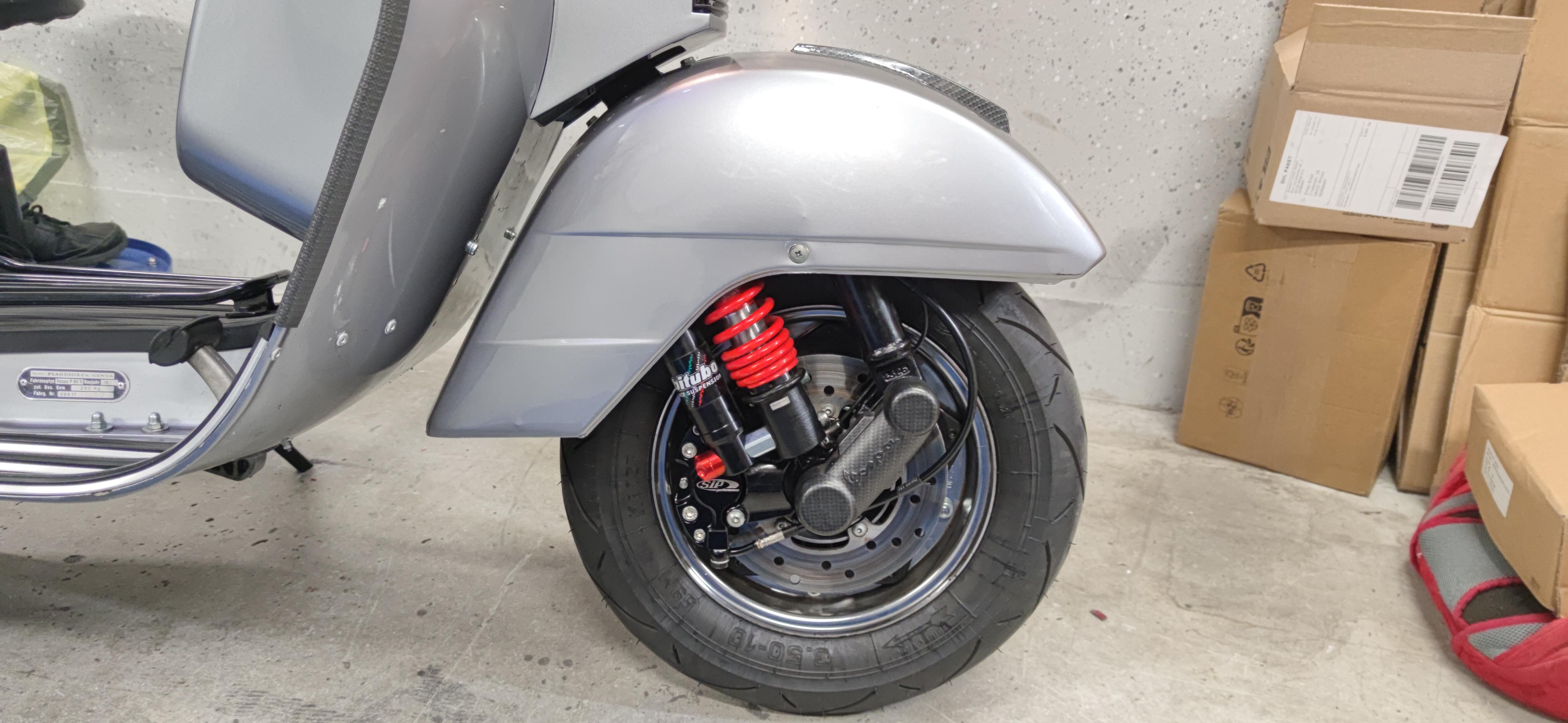

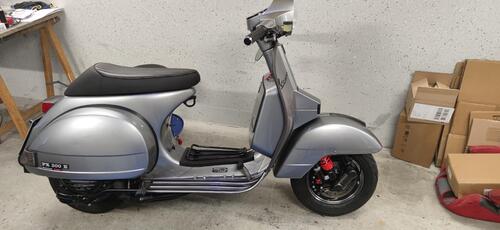

Hi Nepomuk,
ja ist der PK Bitubo Dämpfer. Bilder mache ich heute nach der Arbeit.
Edit, hier Mal zwei Bilder. Das Rad ist vorne in der Luft.

Am 12.11.2025 um 10:30 schrieb Ork77:
Hi Nepomuk,
Hab mich gerade gefragt, warum der Unterschied zu deinem Profilfoto nicht zu erkennen ist, aber du hattest ja nur gekürtzte "krumme" gegen gekürzte "gerade" getauscht, korrekt?
Ich denke mal, wenn der Bitubo platt ist, und du auf z.B. einen BGM PK mit dem kürzeren Adapter gehst (195) hast Du auch noch was "Luft" den Schwingenwinkel zu optimieren bei gleicher Gabellänge jetzt.
Bist Du die neue Gabel jetzt schon gefahren und kannst sagen, ob Du was merkst im Vergleich zu vorher mit der krummen?

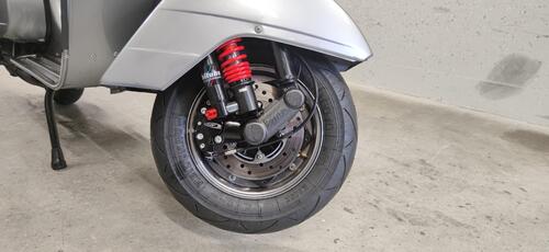

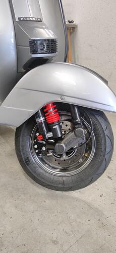

Hier nochmal Bilder wo sie auf den Rädern steht. Den Winkel vorne find euch in Ordnung.

vor 32 Minuten schrieb Ork77:
Ich hätte jetzt da noch einen flacheren Schwingenwinkel angepeilt
vor 55 Minuten schrieb Ork77:
Der Schwingenwinkel wäre mir zu steil. Ich würde den Dämpfer noch kürzen.
Um wie viel wurde die Gabel gekürzt und wie lang ist der verbaute Dämpfer?
vor 4 Minuten schrieb PhilLA:
Die Gabel ist um 5cm gekürzt
Der Dämpfer hat ca. 205mm
vor 28 Minuten schrieb Vespavecchio:
Ich denke mit dem S&S Adapter für den Dämpfer oben kommt sie noch ein Stück tiefer.
Gerade eben schrieb Ork77:
Bestimmt
