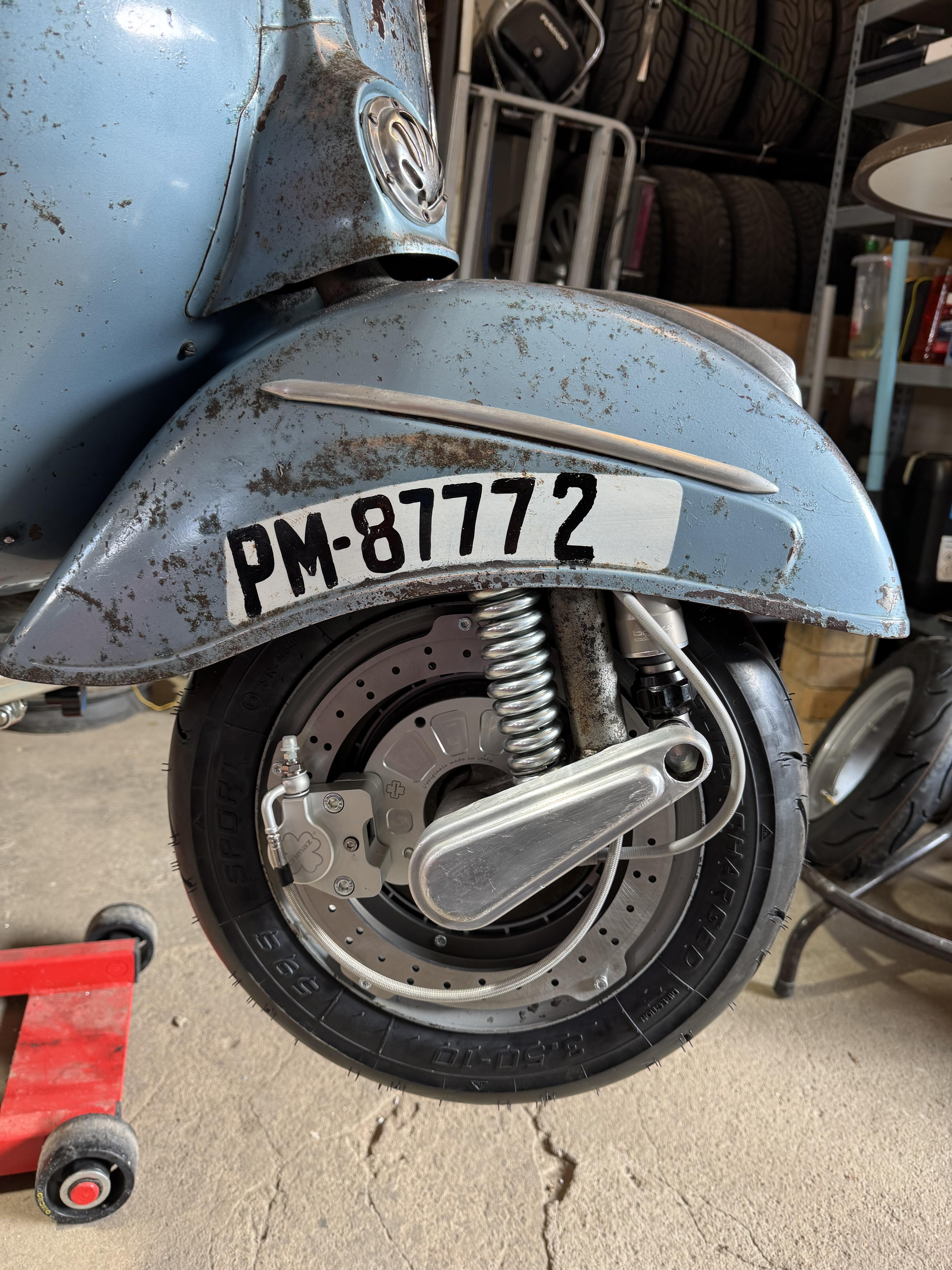

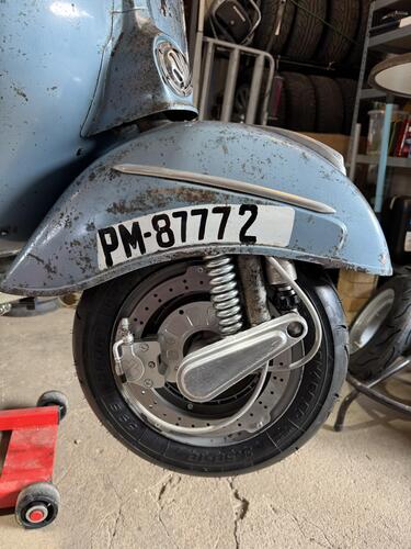

  2. Ich würde das Thema nochmals aufgreifen wobei es nach all den Jahren sicherlich neuere Variante und Bauteile gibt. Aktuell restauriere ich eine Vespa Sprint 150 aus Italien von 1968. da die Gabel vom Vorbesitzer jedoch schon einmal mit einer neuen Feder und auch dem BGM Dämpfer umgebaut wurde bin ich mir nicht sicher was die ideale Federlänge für diese Gabel ist. Der Vorhänger hat eine 165mm Feder eingebaut. Aufgrund der sehr steil stehenden Schwinge, habe ich den Eindruck dass diese zu kurz sein könnte! Ich muss dazu sagen dass ich von einer Motovespa Sprint 1966 die Gabel restauriert habe und da auch mit den Federlängen erst einmal experimentieren musste. Mit einer 190er Stoffi Feder die gemessen aber 185 hatte bin ich top zufrieden. Das fährt sich richtig super. Ich setze euch einmal Fotos hier rein und möchte euch um eure Einschätzung bitten. Erfahrung wäre natürlich noch besser. Bild 1 ist die Motovespa mit 190er Stoffi +30% Härte und das zweite Bild ist die 165mm in der Vespa Sprint 1968y

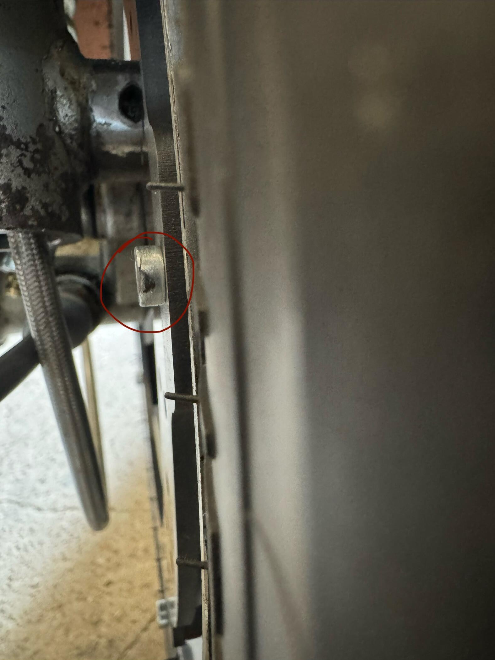

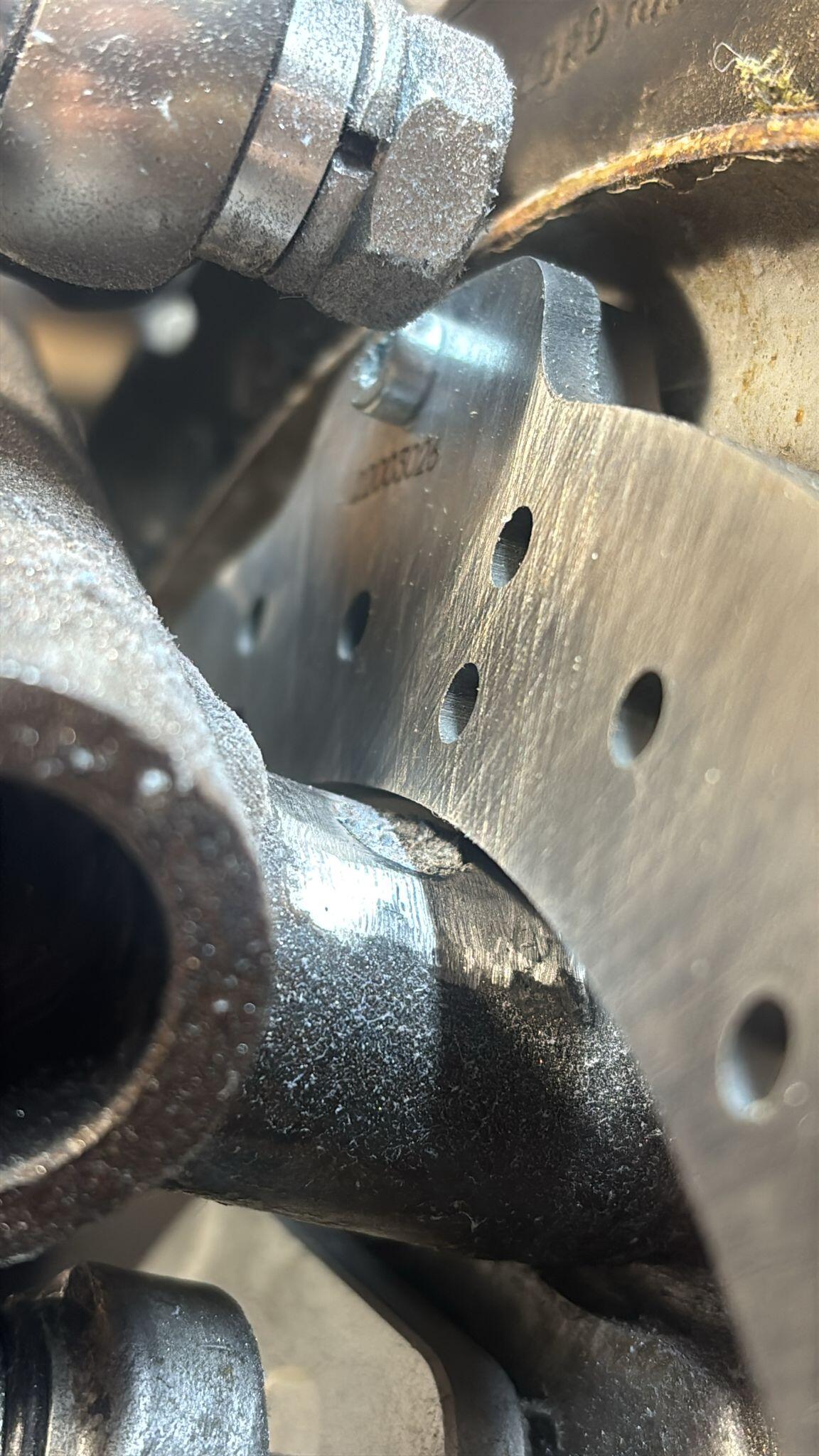

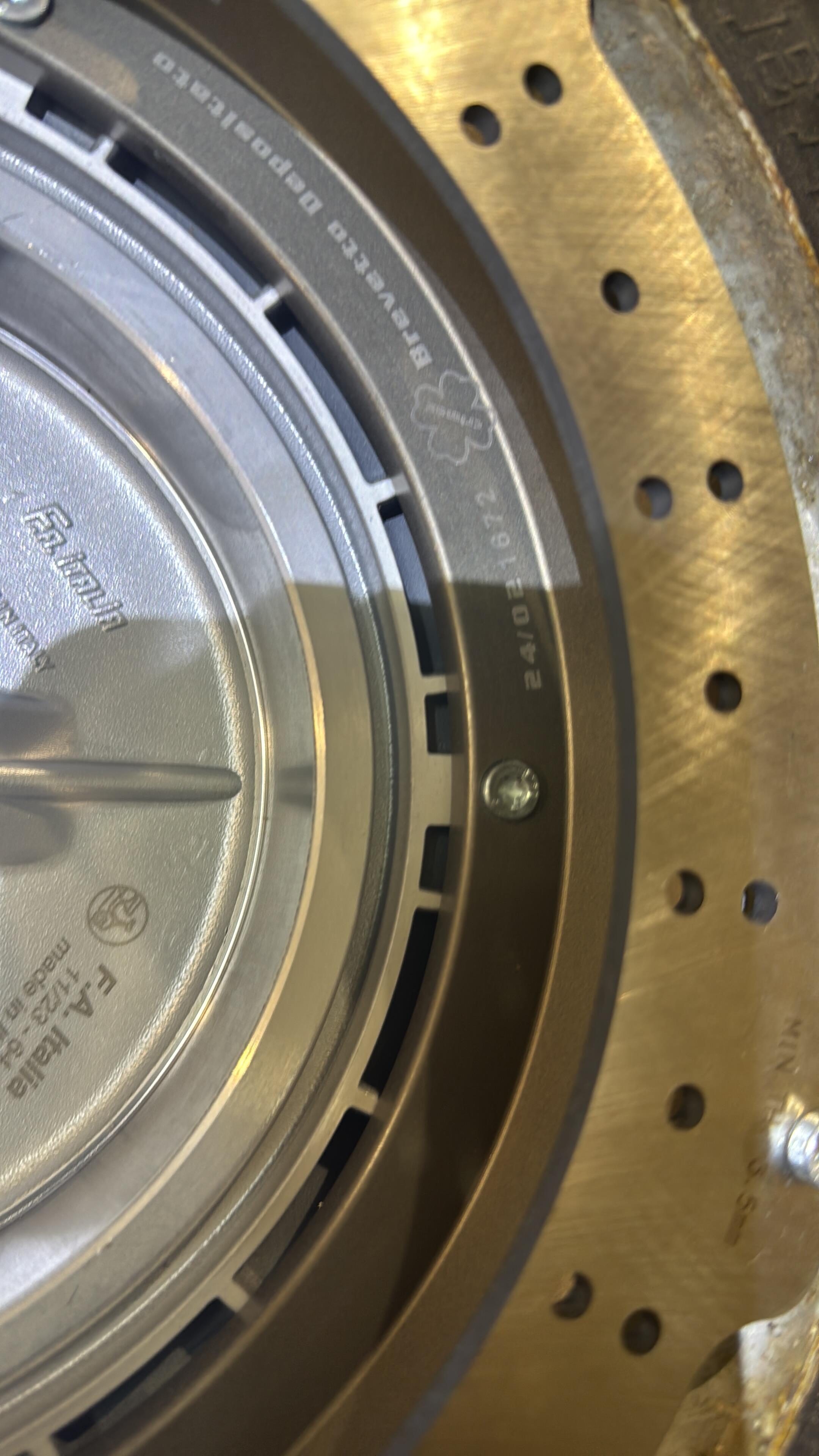

  9. Das ist vor der Bearbeitung. Man sieht in welchem Bereich die Schrauben anstiessen. Diesen Bereich haben ich mit dem Dremel einfach bearbeitet. Ich habe nur soviel weggenommen bis es nicht mehr schlieff. Eigentlich nur an der Kante unten. Inzwischen mehrere 100km gefahren. Absolut top die Bremse und auch die Gabel .
  10. Aktualisierung. Nachdem ich die originalen Schrauben gegen Schrauben in 8.8 mit 10mm Länge und Linsenkopf getauscht habe war der Fehler doch nicht behoben. Nachdem ich das Rad nochmals abgenommen hatte kam der wahre Grund zum Vorschein. Die Schrauben hatten beim sehr tiefen einfedern der Schwinge Kontakt zum Koti-Halter! Also mit Dremel etwas die betroffene Stelle bearbeitet und danach fluppte alles! Die ersten 150km sind gefahren und ich muss berichten dass ich sehr glücklich mit der Schwinge bin. Ich habe die Stoffi Feder +30% Härte verbaut und den BGM Dämpfer auf ca. 75% eingestellt. Ich finde das Ganze sehr harmonisch und gemäßigt sportlich. Ich habe auch den Vergleich da ich auf einer MV GT eine umgebaute PK Gabel mit BGM Bremse fahre. Letztere ist natürlich nochmals deutlich sportlicher und härter.

  12. So, Fehler gefunden. Dank Eurer Tipps hier und einigen provokanten Vollbremsungen nun die Spuren orten können 😉

  15. Hallo zusammen. Ich habe auch die Crimaz Scheibe in meiner MV Sprint verbaut. Dies in Kombi mit der Stoffi Feder und dem BGM Dämpfer. Die Bremse bremst super. Aber bei meiner heutigen ersten Probefahrt stellte ich fest, dass wenn ich richtig fest in die Eisen gehe, die Gabel so tief einfedert und dann die ganze Gabel vorne anfängt zu vibrieren und damit Geräusche macht. Ich habe den Eindruck dass die Schwinge dann einfach konstruktiv durchschlägt und dann natürlich keine gleichmäßige Kraft mehr auf die Scheibe ausgeübt wird. Wie gesagt dies nur bei einer richtigen harten Vollbremsung. Kennt ihr das auch?
