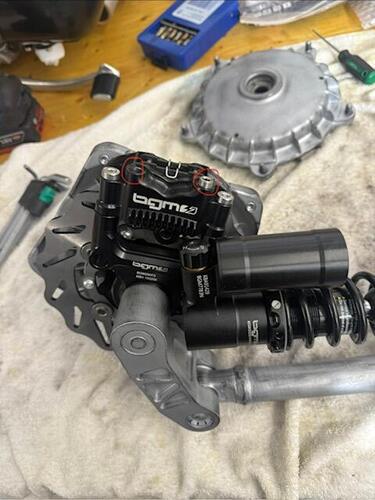

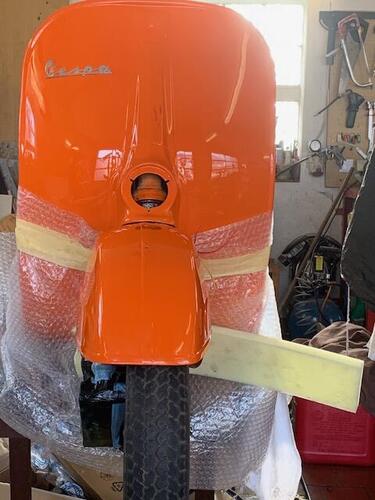

Problem Scheibenbremse Grimeca und Dämpfer BGM SC bei einer Rally auf XL2 Gabel, Ankerplatte mit 7mm Versatz unter original Kotflügel.
Wenn ich den original Kotflügel versuche unbearbeitet zu montieren, bekomme ich den Kotflügel und das Rad nicht mittig.
Möglichkeit 1: Kotflügel verbreitern (Dengeln oder Blech einschweißen)
Möglichkeit 2: Der kleine Blechroller fertig Teile an, die das Problem lösen. Leider teuer und die bereits gekauften und vorhandene Teile ( z.B. Bremssattel, Stoßdämperaufnahme) passen nicht mehr und müssen neu gekauft werden.
Möglichkeit 3: So lassen wenn es ist, auch wenn es schei... aussieht.
Möglichkeit 4: Mit Langlöcher und einer anderen Ankerplatte versuchen den Stoßdämpfer etwas schräg zu stellen. Vielleicht die schlechteste Variant.
Ich müsste im oberen Teil ca. 10mm nach innen mit dem Dämpfer. Unten würde es passen.
Hat jemand noch eine Idee/Vorschlag, oder kann berichten wie er es gemacht?

Die Gabel ist demnach nicht vedreht? Dadurch wird das Rad richtung Fahrzeug mitte gebracht. Dazu muss die Gabel unten zersägt und verdreht wieder verschweisst werden.
vor 23 Minuten schrieb hiro LRSC:
Dann würde doch der Kotflügel immer noch nicht mittig über dem Rad stehen, oder?
Ausgleich mit Versatzplatte oben ist notwendig. Dämpferaufnahme kann zwar minimal angepasst werden aber sehr schräg stellen ist keine gute Idee. Die Kotflügel stehen bei den XL2 Umbauten nahezu immer leicht versetzt, was man mit entsprechender Bearbeitung der Kontaktfläche/Auflagefläche oben an der Gabel optisch bissl ausgleichen kann. Der ein oder andere hier bekannte Dienstleister kann das sehr gut. Zu dem von dir genannten kann ich nix sagen, meine waren bislang andere und da hat das recht ordentlich gepasst.
Ich verstehe es nicht.
Es gibt so viel Rally‘s mit Scheibenbremse, die den Kotflügel nicht ausbeulen mussten.
Habe heute mal versucht eine originale Ankerplatte der XL zu montieren. Keine Chance ohne die Bohrlöcher des Dämpfer und der Achsaufnahme zu versetzen. Dafür ist aber kein Material vorhanden. Da der Dämpfer unten mit zwei Schrauben befestigt ist, pendelt der Dämpfer nur minimal und lässt sich nicht weiter nach innen stellen.
Ich könnte 2mm gewinnen, wenn ich die Scheibe überm Gummidämpfer etwas abschleifen würde, dann berührt aber die Feder den Kotflügel. Wenn das Lenkrohr nicht gekürzt wäre, könne es vielleicht auch passen, sieht aber nicht so gut auch.
Ich werde voraussichtlich ums Ausbeulen nicht herum kommen.
Wenn noch jemand eine Idee hat, gerne melden.
Gruß Ralf
Auf deinem Bild scheint das Rad zu weit rechts, Kotflügel zu weit links zu sein. Komplett ohne ziehen/umformen am Kotflügel geht das nicht wirklich. Beste Variante bei mir war, den Kotflügel von hinten schlitzen und versetzt wieder zusammen schweißen. Natürlich vor dem lackieren...
vor 15 Stunden schrieb rabaha:
Ich wette, bei keiner steht der Kotflügel genau mittig über dem Rad. Bei meiner auch nicht exakt. Die Ankerplatte der PX bringt halt schon einen Versatz und die Trommel bzw. Scheibe nochmal. Ist aber bei jedem so.

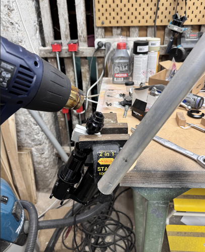

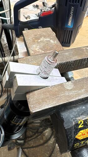

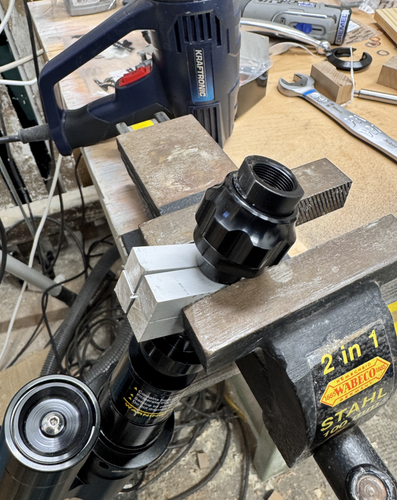

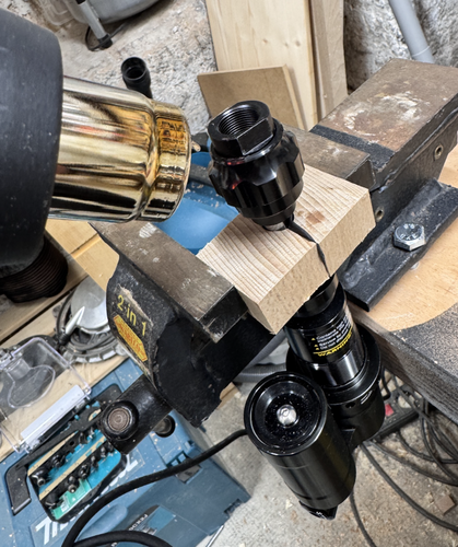

So einen Adapter habe ich nun. Aber ich bekomme diese blöde Einstellschraube nicht runter. Gehe gemäß Video von SC vor:
Mangels Schonbacken hab ich es erst mit Buche versucht, erfolglos
Dann Alu gekauft und mit einem 12er Bohrer eine entsprechende Halterung gebaut. Ebenso erfolglos
Dann aus Verzweiflung so festgeknallt (mittels Verlängerung, riesig ist die Manneskraft, wenn er mit Verlängerung schafft..) und über ca. 10 min Aufgeheizt in der Hoffnung. Aber hat ebenso nichts gebracht.
Die Einstellschraube lässt sich nicht lösen. Hat vielleicht jemand eine Idee?
Zwei h später: hat sich erledigt. Hab den Alu Halter nochmal gebaut und ein Loch mit 10mm gebohrt. Dann den 12mm Halter mit dem 10mm Halter kombiniert. Damit konnte ich die Stange dann so klemmen, das es geklappt hat. War aber durchaus viel Kraft erforderlich.
Bearbeitet von psaltermm

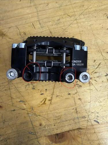

Hallo Leute
Anscheinend hat der BGM-Bremssattel zwei Positionen, wo man den Banjo anschrauben kann.
Ist das Egal welche ich da nehme?
Möchte da eigentlich die untere nehmen da es sich schöner mit der Leitung ausgeht.
Vom Entlüften müsste es ja normal egal sein
Bearbeitet von Patricks
Normalerweise Leitung unten und Entlüftung oben, was ja logisch ist weil die Luftbläschen in Flüssigkeit nach oben steigen!
Hier scheint es evtl mit ner richtigen Entlüftungsschraube zur Felge hin eng zu werden, deshalb wahrscheinlich eine Verschlussschraube?!
Und damit der Sattel universal auch auf anderen Fahrzeugen umgedreht verbaut werden kann, sind beide Möglichkeiten vorhanden.
Bearbeitet von kandyrandy

vor 2 Stunden schrieb Patricks:
Hallo Leute
Vom Entlüften müsste es ja normal gal sein
Hallo Leute
Kannst du tauschen, ja.
Vielen Dank für die Info, werde ich bei mit glaub noch ändern. Zusammen mit eine 90 Grad Banjo müsste das gut passen.

Am 23.3.2026 um 17:38 schrieb McGregor:
Mega Tip. Vielen Dank! Entlüften klappt nun auch viel besser. Und sieht besser aus!!!
