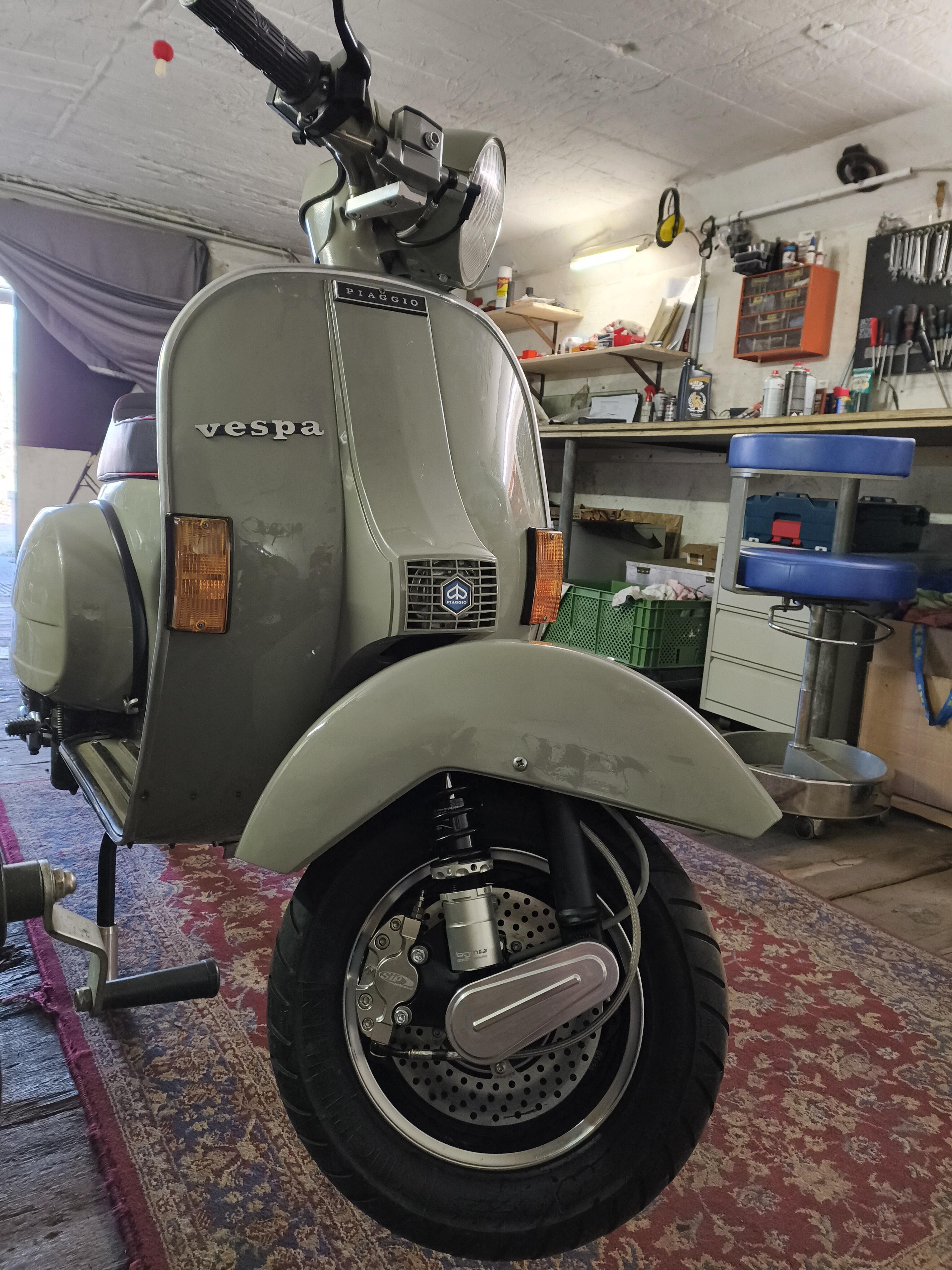

  1. Ich fahre bei meiner um 4 oder 4,5 cm gekürzten Px Gabel eine SS180 Tachowelle und habe die PX Aussenhülle dementsprechend gekürzt *sieht dann so aus (bisschen zu lang, aber optisch noch ganz in Ordnung)
  2. Genau.. Nötig war es denke ich nicht.. lag aber hier rum

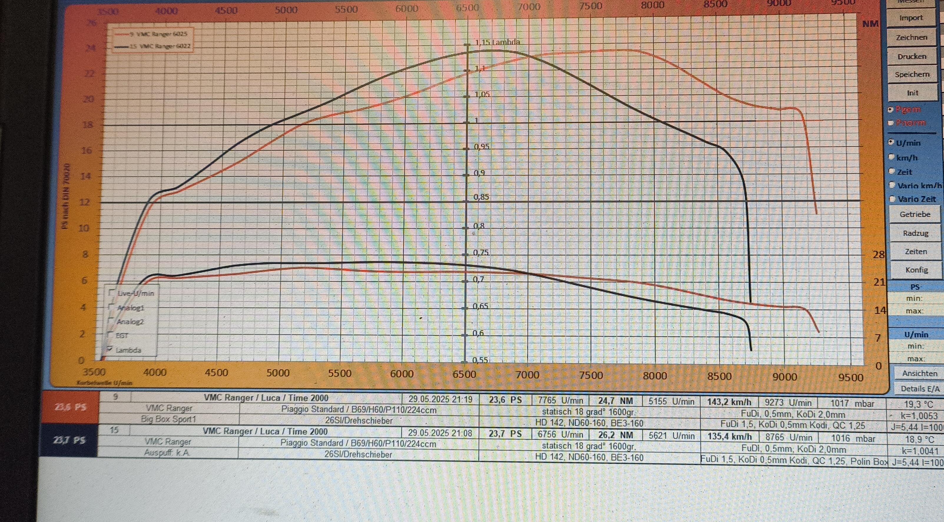

  4. Hier noch die Finale Kurve von meinem Ranger.. Sip Welle 60/110, Einlass gefräst auf 123/70 und ovalisiert auf Wanne und bearbeiteten 26er Si, Überströmer am Block angepasst, kurzer Vierter. Die Box aus dem Diagramm ist doch eine Sip Road XL (und keine BBT) und die schwarze Kurve eine Polinibox. Mit beiden Auspuffen wurden alle möglichen FuDi - KoDi Kombis am selben Tag und gleichen QKs durchprobiert und hatten am Anfang (ganz runtergesetzt) ähnliche Kurven und Ergebnisse wie weiter oben. Am Ende sind wir bei FuDi 1,5 und KoDi 0,5 mit 1,25 QK gelandet (Die Kurve vom Foto). Er hat bis dahin untenrum nix verloren und oben nur draufgelegt. Steuerzeiten hab ich nicht mehr gemessen dann, aber kann ich beim nächsten Motor nachreichen. Fährt aktuell mit dem Sip Road XL auf der Straße auch sehr schön

  6. Der Oring ist leicht konisch versenkt.. Loch ist schräg parallel zur Innenwand gebohrt und die Senkung dann links vom Glas so lange angepasst bis es innen bündig stand. Kann morgen mal den Deckel runternehmen. Clip sitzt auf jeden Fall mit genug Druck in der Nut. Hatte keinen 15mm Flachsenker um den Ring einzulassen und auch ehrlich gesagt nur ne Standbohrmaschine und Haarwinkel für die Aktion. Aber finde es sieht jetzt nicht so verkehrt aus. Hauptsache dicht
  7. Finde ich irgendwie noch gewöhnungsbedürftig .. vielleicht wird’s besser wenn ich die Fräskanten auch entferne
  8. Habe jetzt das Brembo Schauglas eingebaut. Würde ich aber nicht empfehlen, da es durch die ungleiche Wandstärke und dem Clip ne ziemlich nervige Arbeit war. Also dann lieber das mit dem Gewinde. Ein bisschen sitzt es jetzt auf dem Schriftzug (der übrigens nicht aufgedruckt ist), aber es sollte dicht sein und sieht auch ganz ok aus finde ich. Jetzt stören mich nur noch die Hebel. Aber da findet man bestimmt auch noch irgendwann eine Lösung
  9. Denn hatte ich auch schon im Auge. Wenn das mit den Maßen vom Schauglas und der Wandstärke von der Pumpe passt hätte ich kein Problem damit die anzubohren und danach mit dem Flachsenker noch den Sitz für die Dichtung herzustellen. Ich berichte mal, wenn ich mehr weiß
