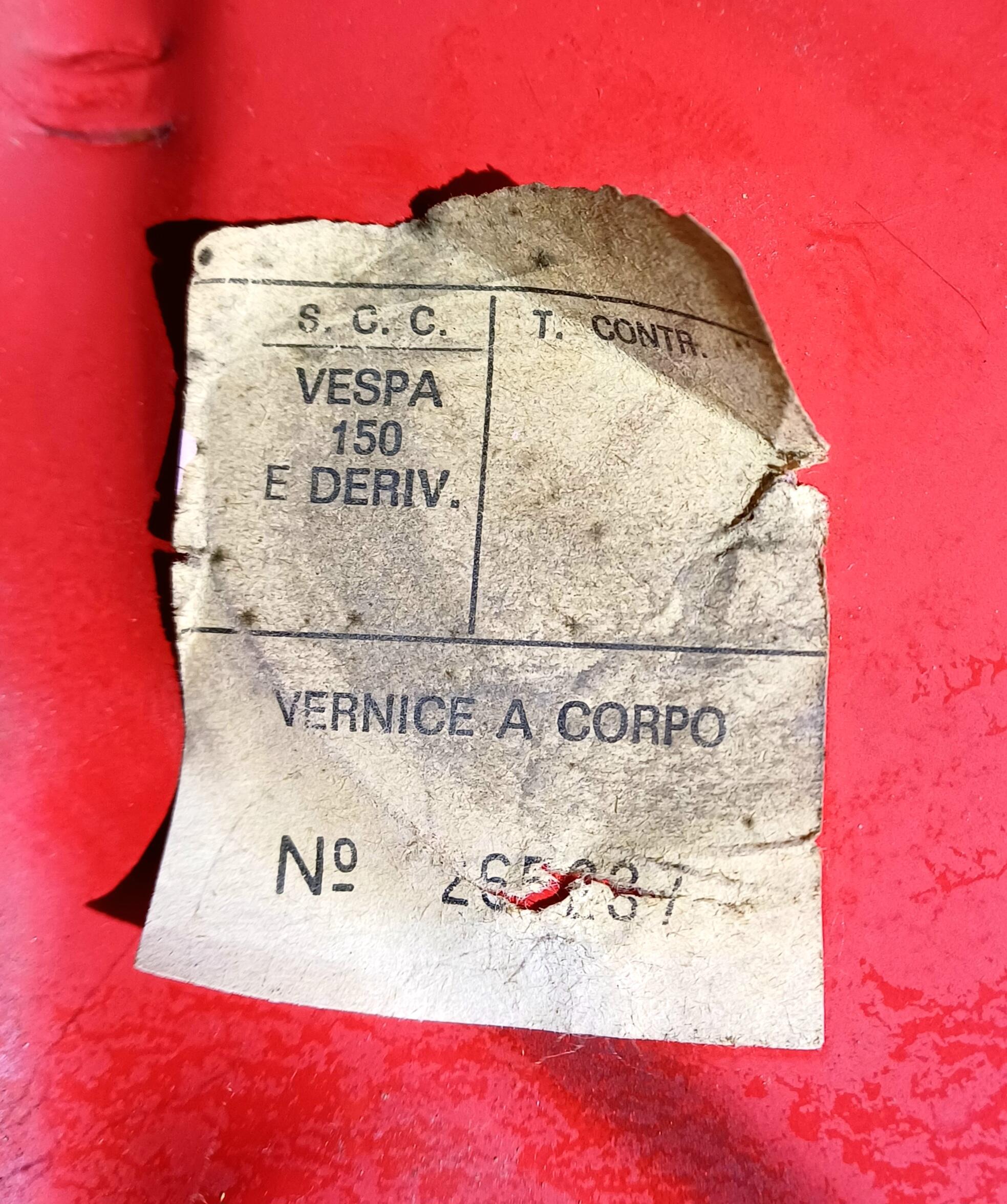

  10. Na das ist doch schon mal ne Antwort. Dann sind alle PX Karossen 150er? Oder nur die 80/125/150 PXn? Dann wurden die 80 Karossen in Italien vorlakiert bzw. Grundiert und dann in Deutschland, je nach Bestellung, fertig lackiert? Das mit den Zahlen ist nicht so wichtig. Danke schon mal für die Infos. Gruß Tom
  11. Ist zwar kein Oldi und keine Technikfrage, aber ich denke hier gibt es mehr Schrauber als in der PX-Ecke die sich mit meiner Frage an ihren Oldies auseinandergesetzt haben. Kann mir da Jemand was drüber schreiben? Aufkleber/Zettel in der Backe Danke. Gruß Tom
  12. Hätte eine Frage zu einem Aufkleber der sich unter der rechten Backe einer P80X von 1984 befindet. Kann da Jemand was drüber sagen?

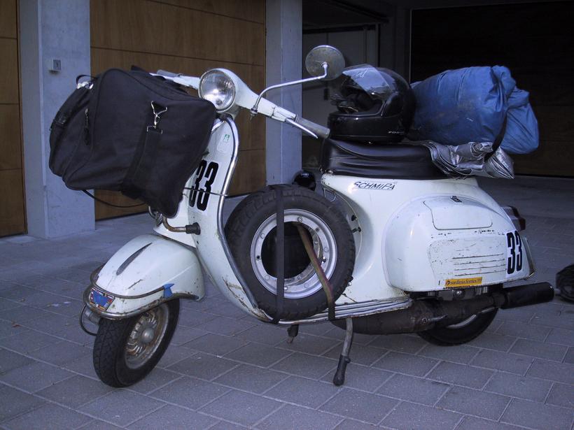

  14. Ich hatte einen alt 200PX Motor verbaut. Hinten mit 10" und vorne mit 8" Bereifung. Später dann mit Umrüstfelge vorne von 8" auf 10" Würde aber bei 8" bleiben und die (Primär) Übersetzung verlängern. 8" passt eben zur 125Super Gabel kann drin bleiben. Hatte nur die Feder vom STOFFI verbaut. Bremse ist auch ok, aber sicher nicht so gut wie ne Lusso Trommel. Würde optisch nicht so weit weg gehen von der 125Super, sonst ist es ja ne Sprint/Rally. Viel Spaß beim Schrauben Tom
