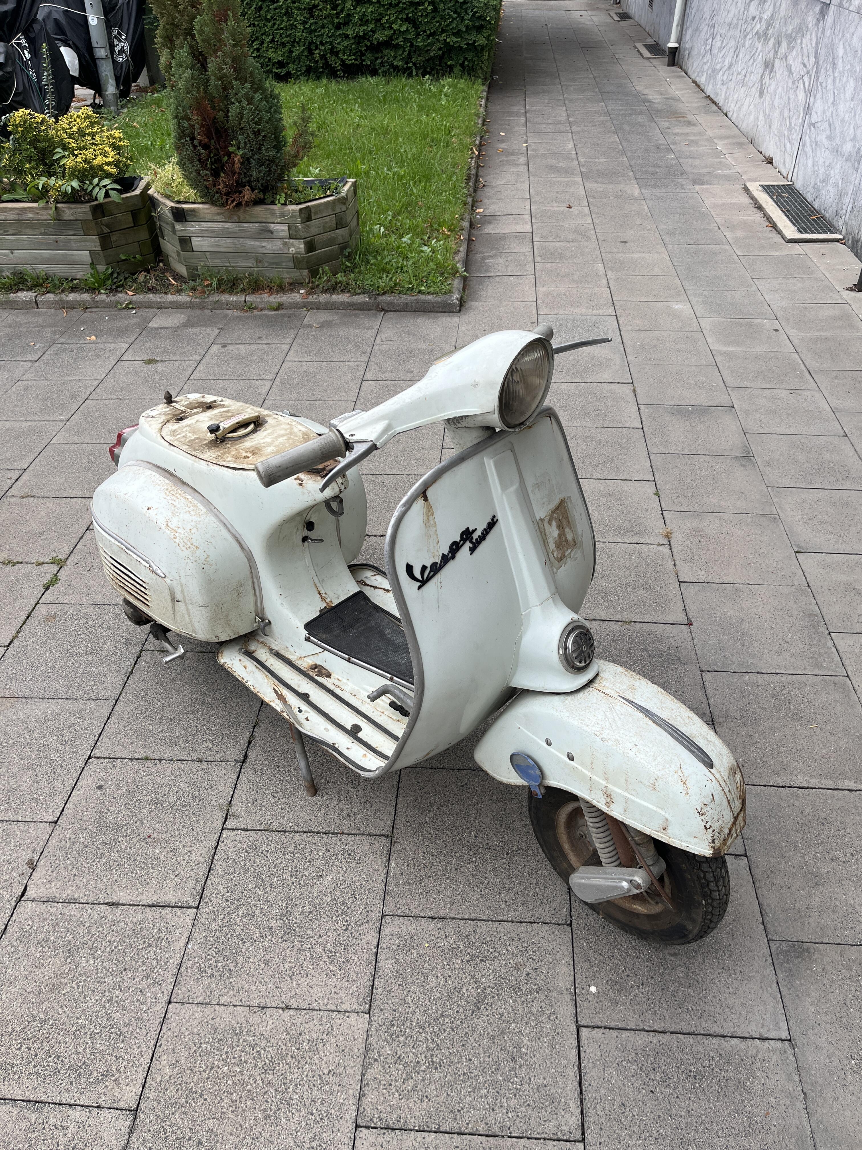

1.thumb.jpg.9418848844a58253d02fc147ff8719f5.jpg2.thumb.jpg.f26cbfadab6f4e963a86cea41fb76edd.jpg3.thumb.jpg.c5e28a25eec74763632b293128dc337c.jpg

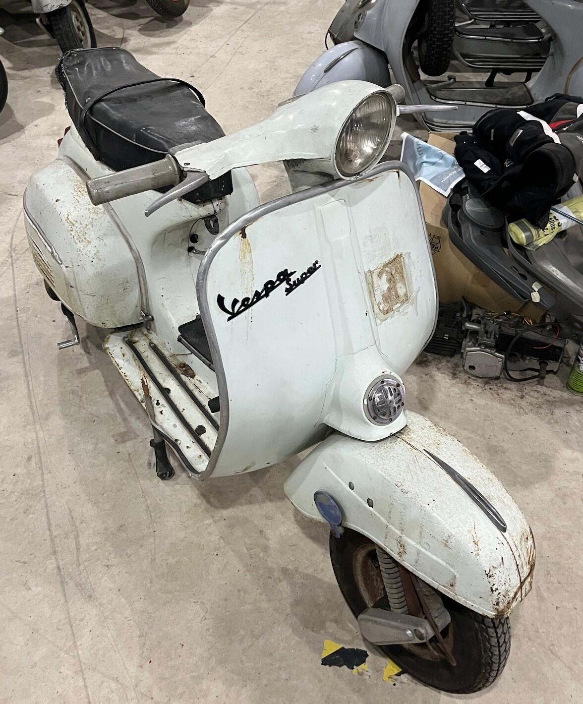

Ich habe sie mir dann entsprechend angesehen. Dabei ist mir der Verkäufer nochmal ein gutes Stück entgegen gekommen.
Also dann dachte ich, dann wird sie es. Abholtermin ist morgen. :wheeeha:
Ich werde sie technisch überholen und dann ggf. wieder beim Verkäufer abgeben. Er macht mir dann Papiere und trägt die Sachen und Dinge ein. Ich überlege aber parallel, ob ich das nicht auch selbst machen kann. Unbedenklichkeitserklärung liegt vor. Also wieso nicht selbst zum TüV und Papiere bei Piaggio beantragen?

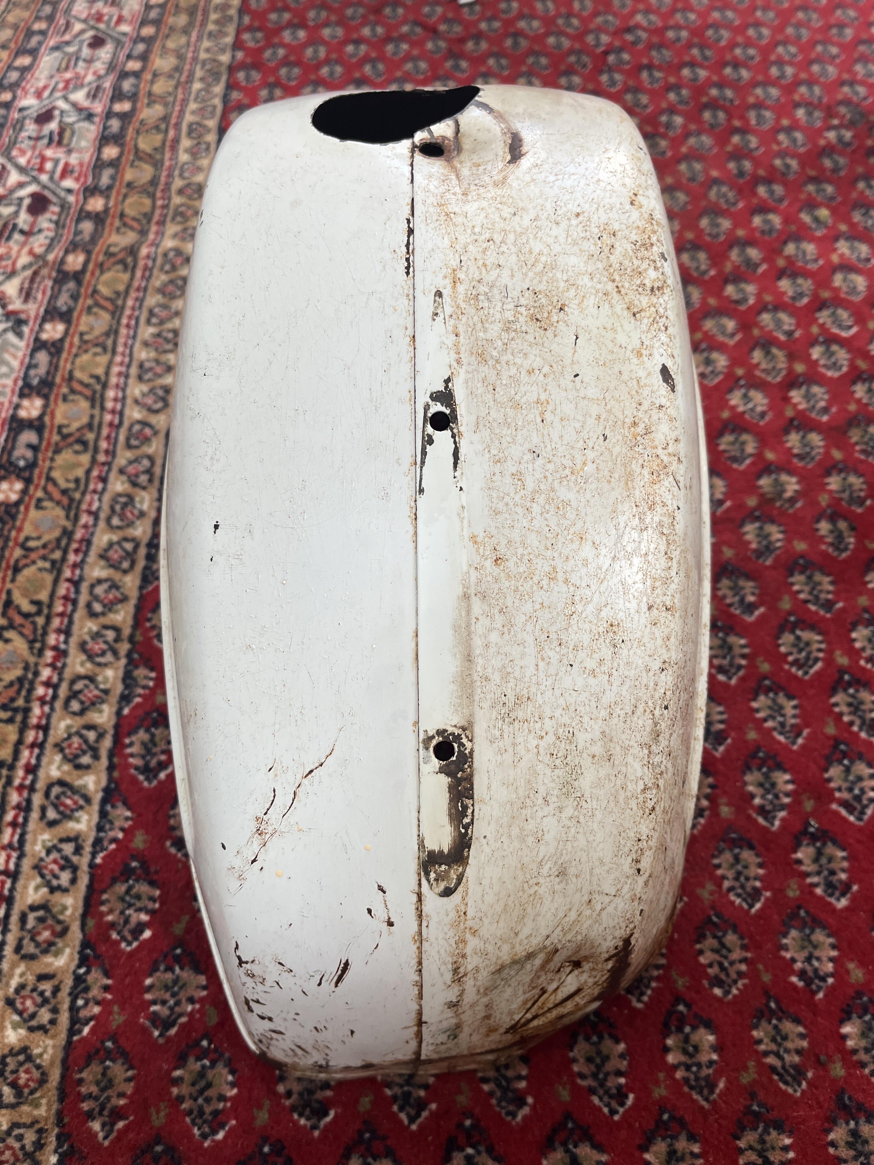

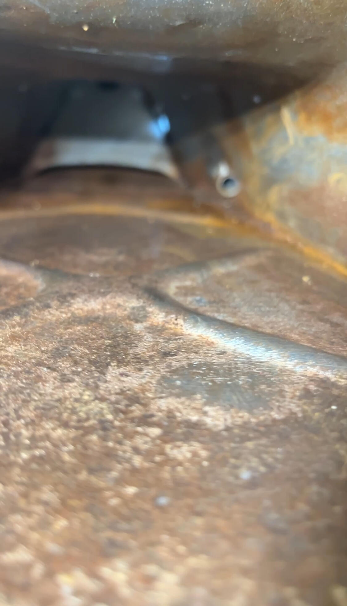

    Tank war eine fürchterliche Schweinerrei… Ich erspare dem großen Internet Details. Jedenfalls ist er jetzt mit der Zitronensäurentaktik sauber. Am Ende habe ich mich für eine Versiegelung entschiede
  • Verdeckter_Ermittler
    Ich putze nun seit 3Tagen.  Kein Ende in Sicht. 😂     Der Rahmen sowie die restlichen Blechteile machen einen wirklich guten Eindruck. Ich bin erstaunt, wie gut die Substanz
  • weissbierjojo
    weissbierjojo
    Da brauchst nix tauschen. Die Strebe ist top. Lass die wieder schön anpunkten…..danach die Schweißstelle mit  ner Rostschutzgrundierung konservieren und alle Streben mir ner Dose Fluid Film füllen (wi

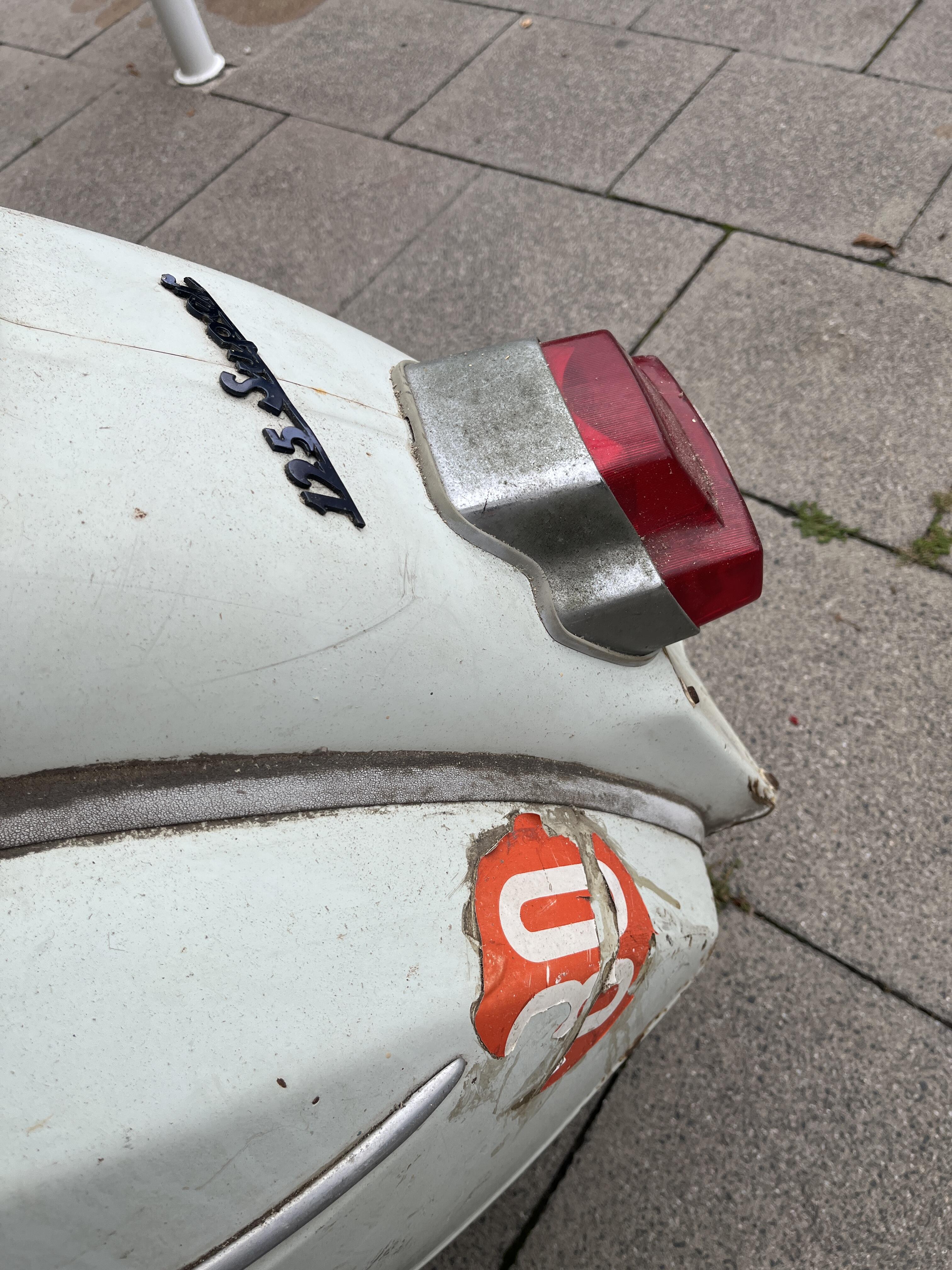

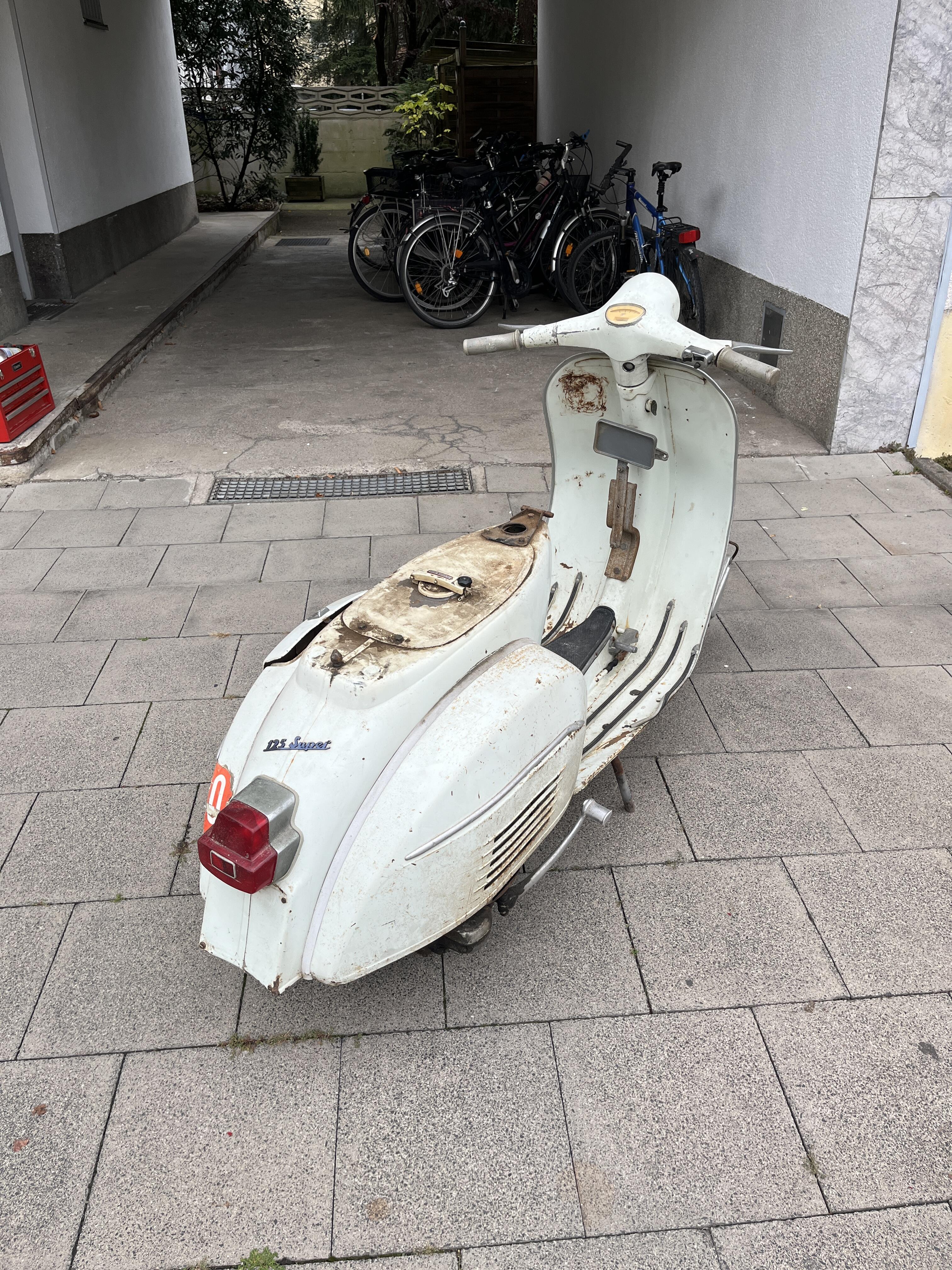

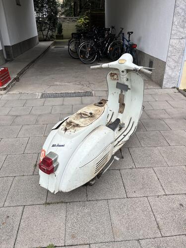

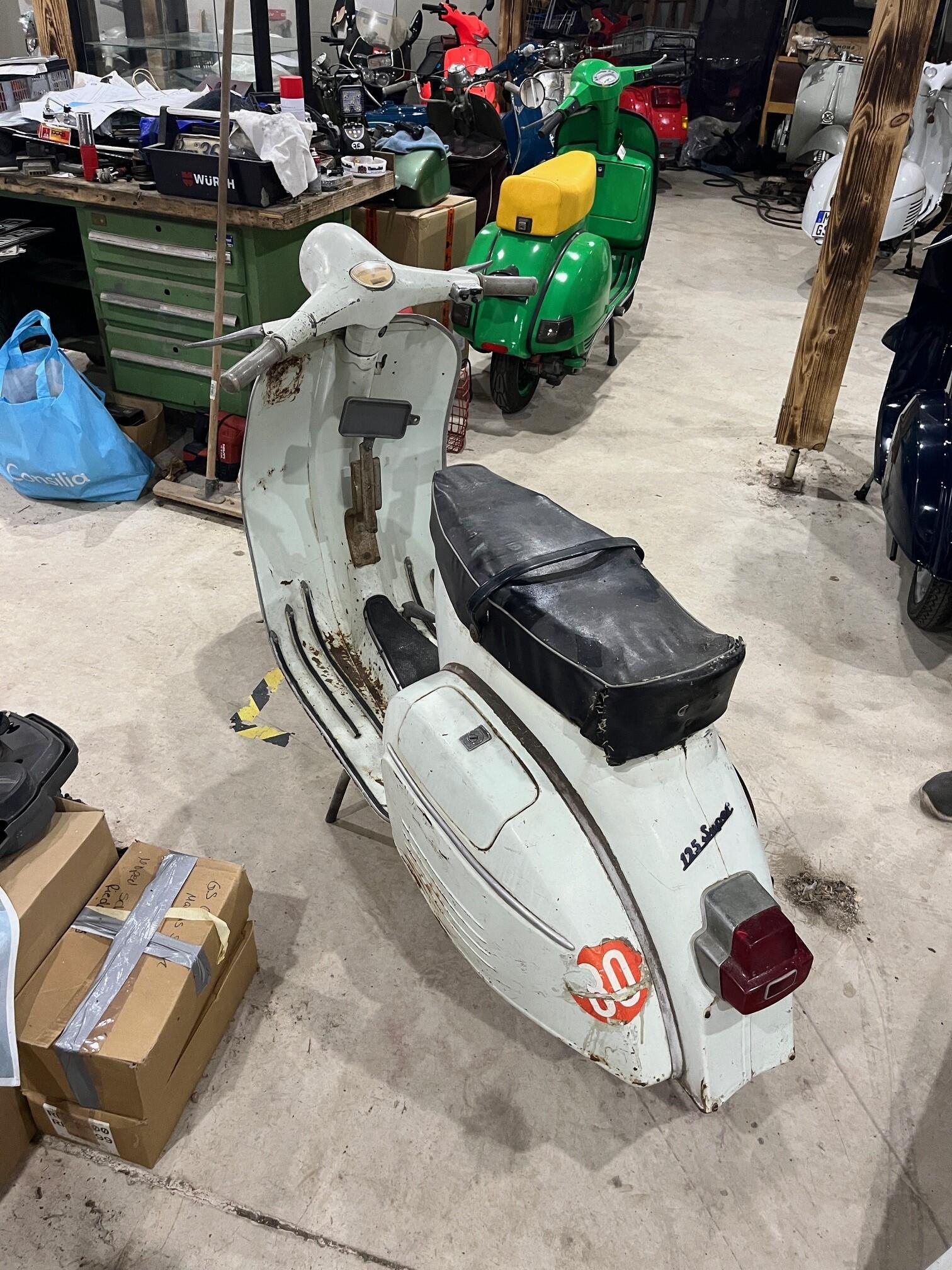

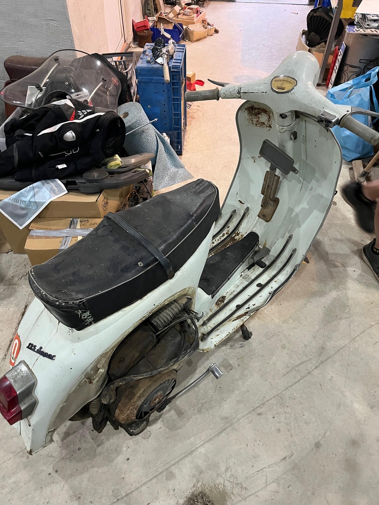

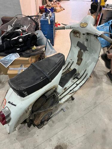

Adler gelandet.  :inlove:
Ausgangszustand:
IMG_2699.thumb.jpeg.28319ad560edd70fb917d9654a2e6a68.jpeg  IMG_2700.thumb.jpeg.00a91b06e800d22592cde86939f9fdd1.jpeg

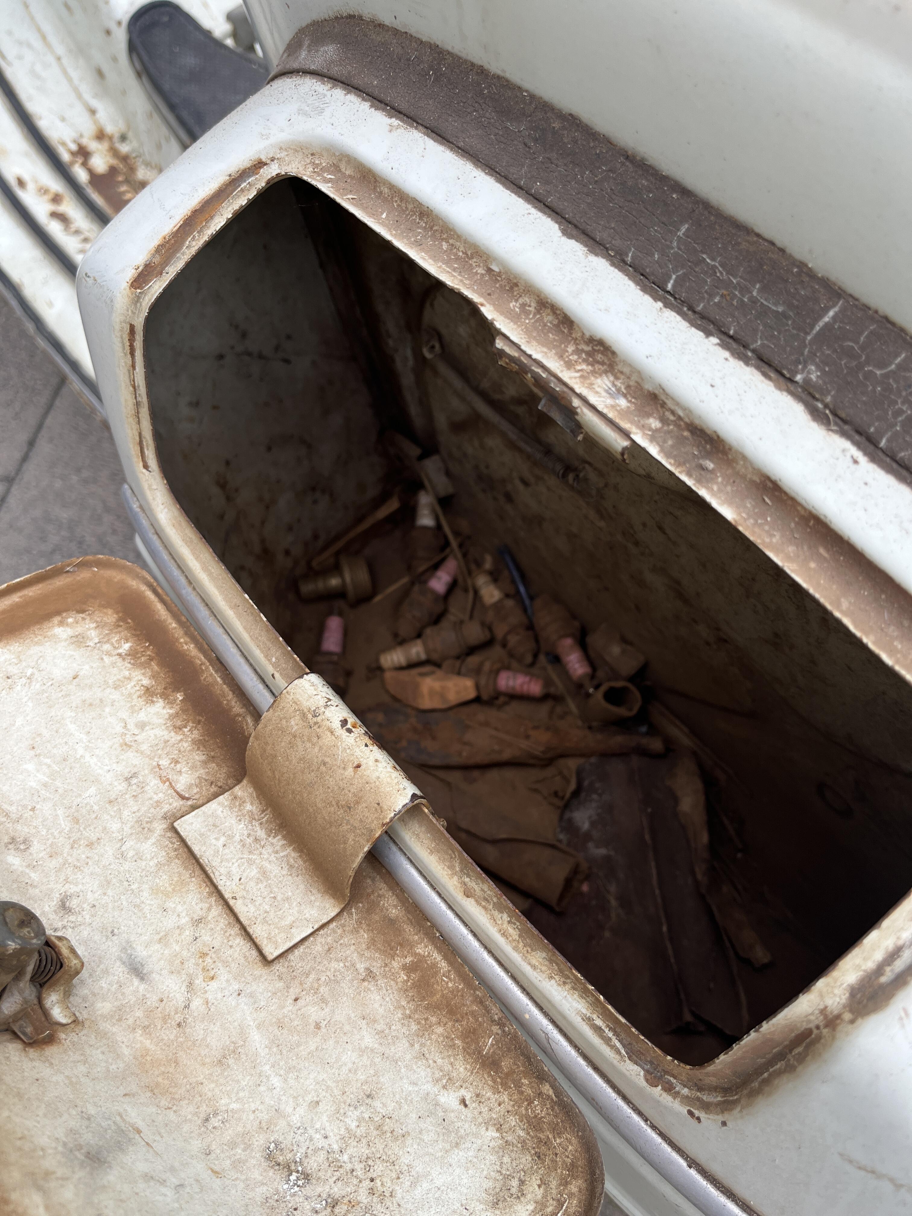

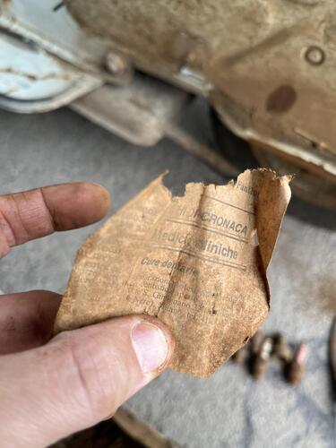

Seitenbacke war gefühlt noch nie abgebaut.

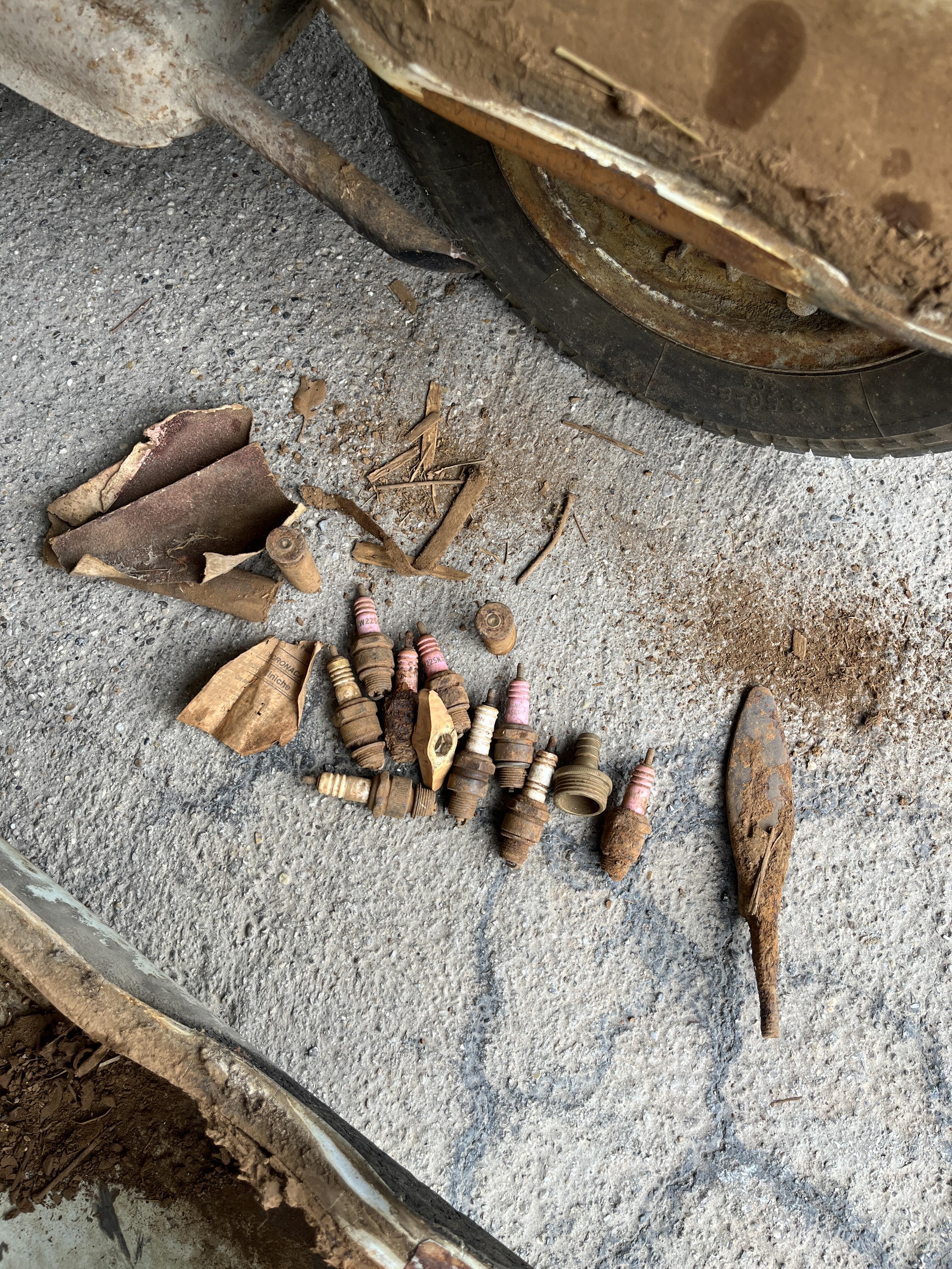

Der Vorbesitzer hat gefühlt jede Kerze aufgehoben. :muah:
Es scheint eine echte Italienerin zu sein.
Baue gerade den Motor aus. Heute Abend ist sie hoffentlich verstaut.
Bearbeitet von Verdeckter_Ermittler

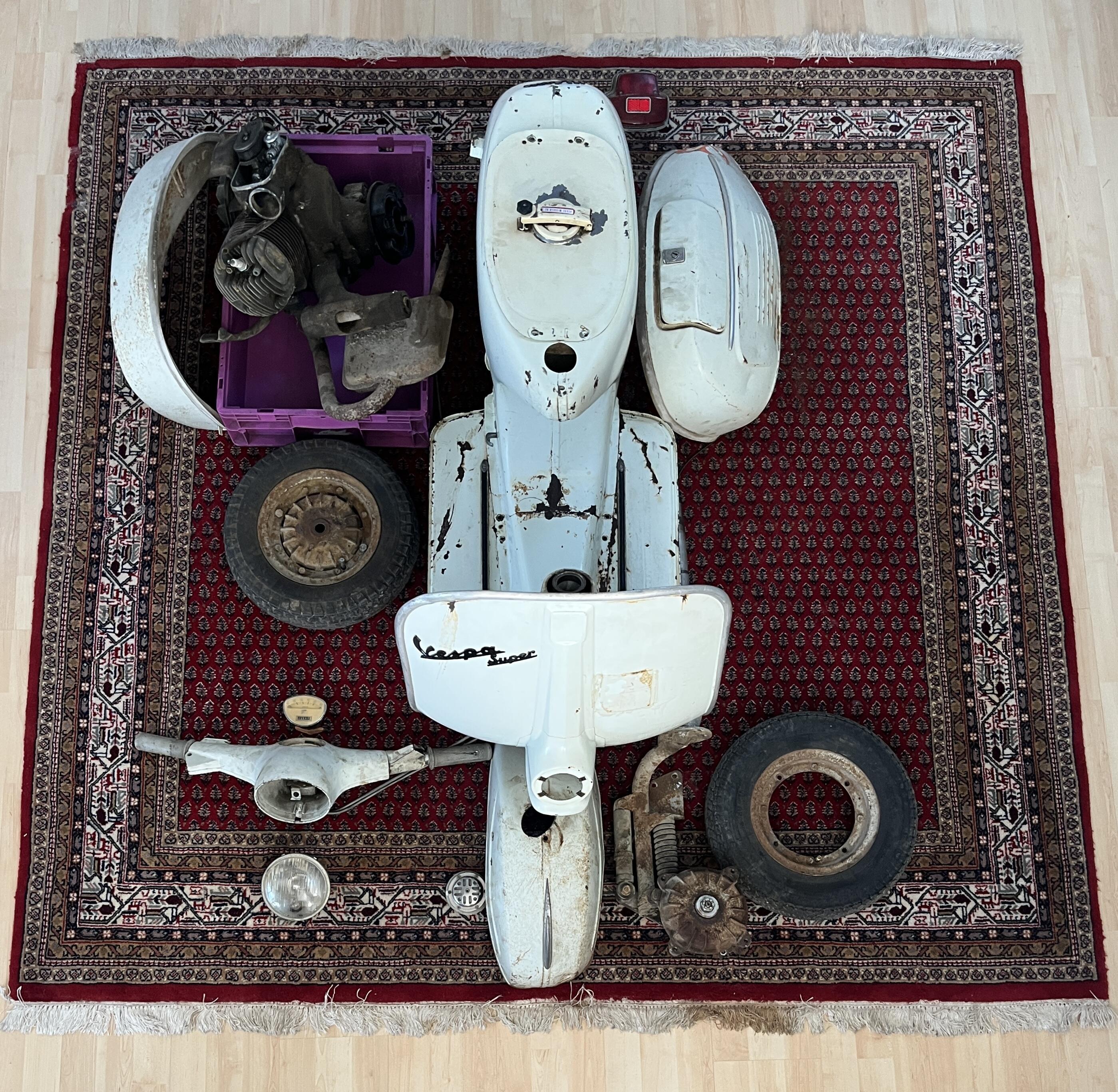

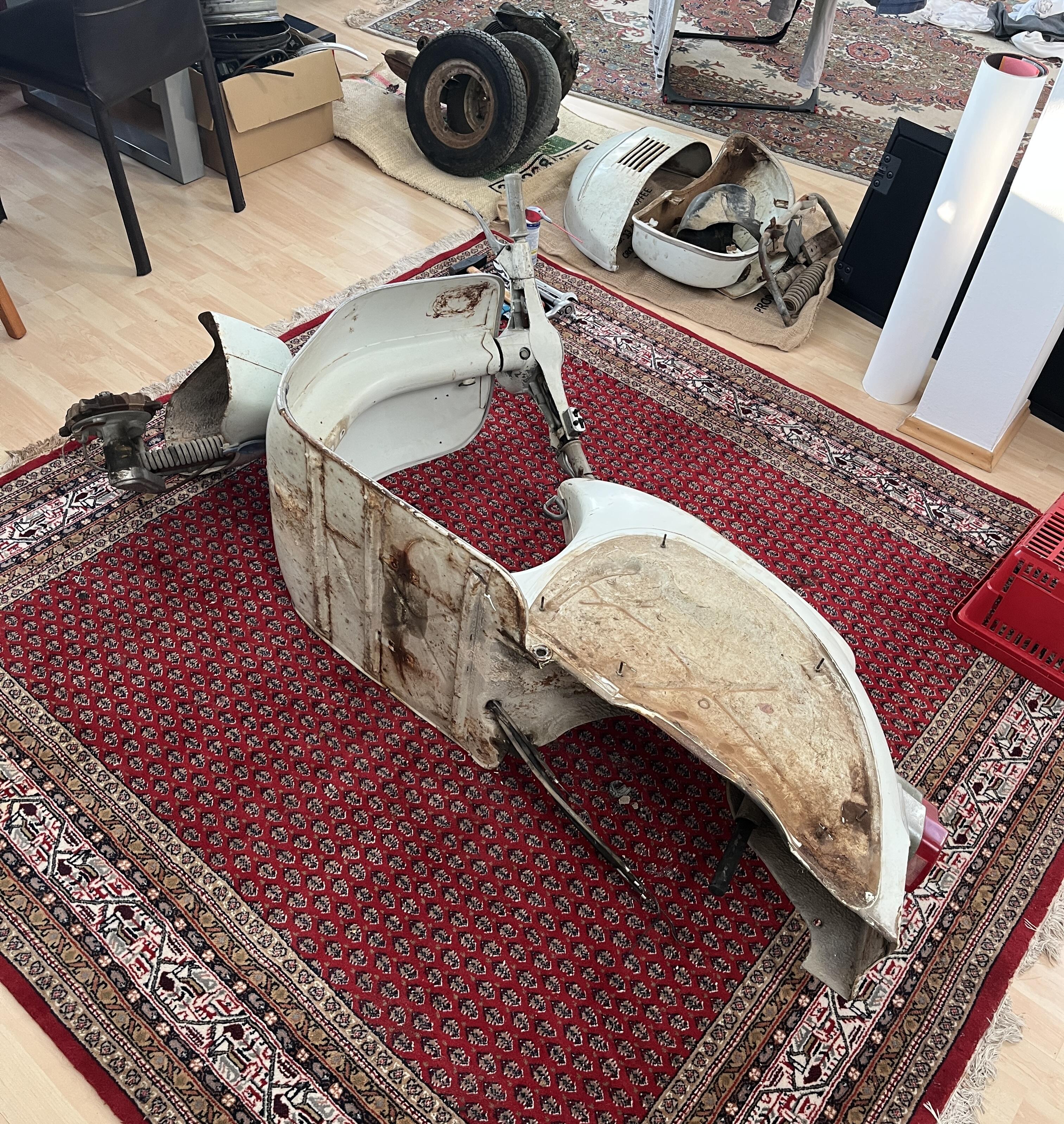

Nun hat sie es sich bequem gemacht.

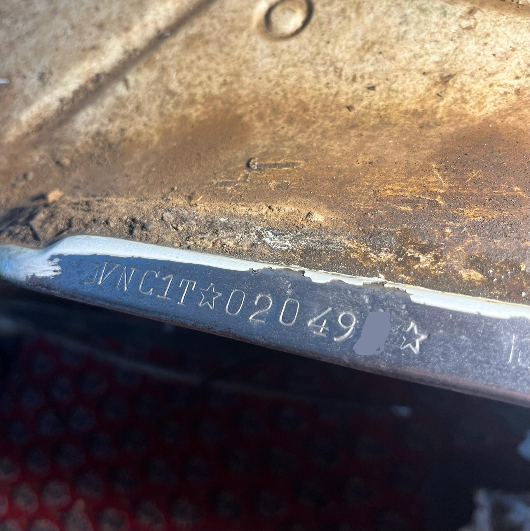

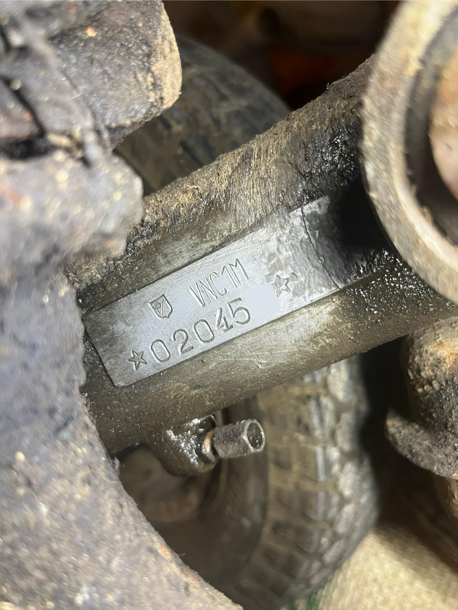

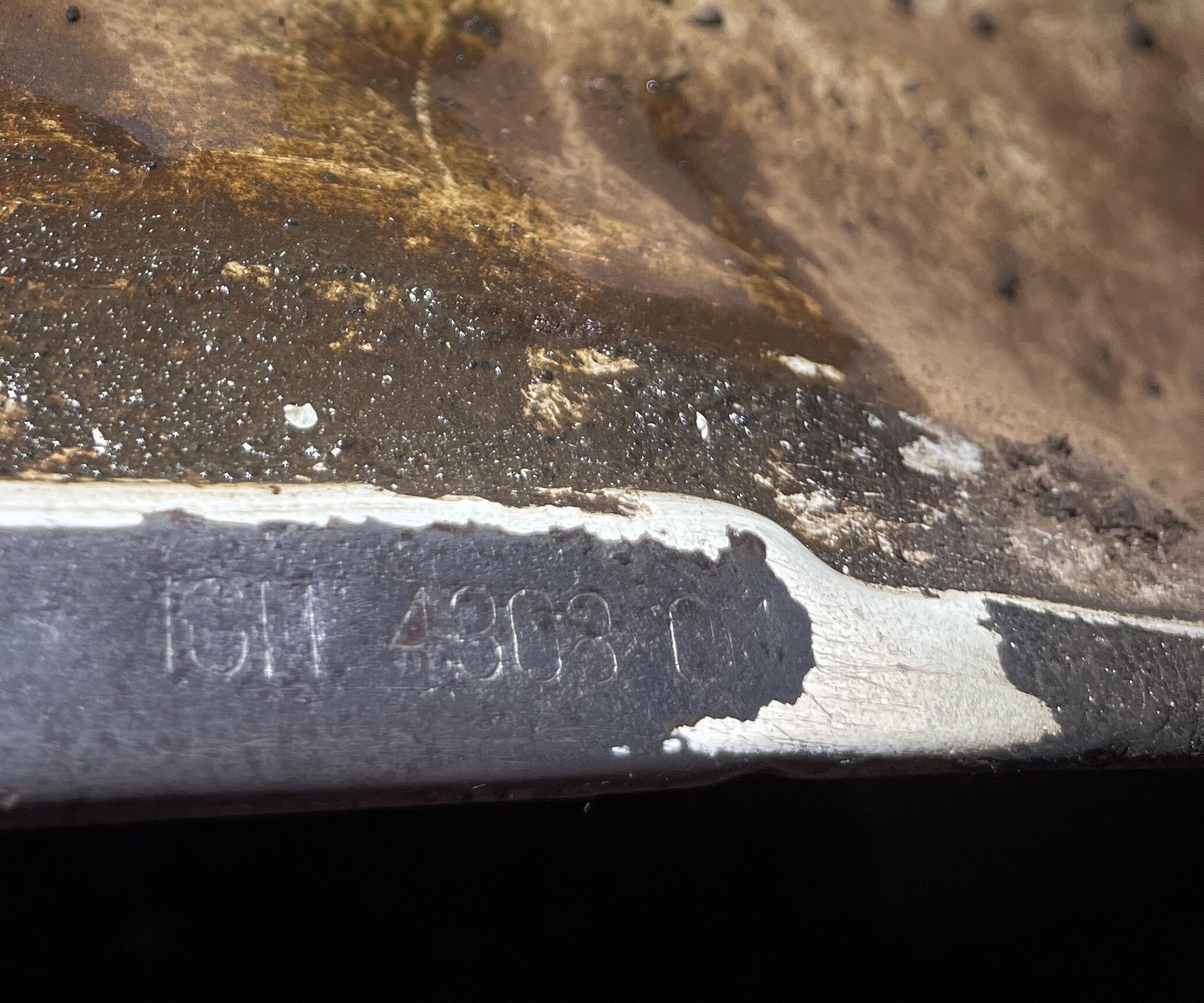

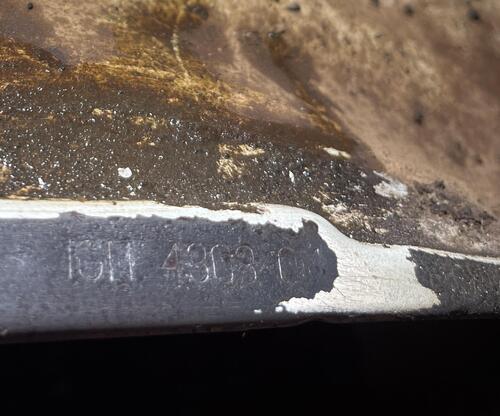

Als erstes habe ich mir die Rahmennummer angesehen. Bevor ich weiter mache.
Scheint okay. Die IGM Nummer vom Rahmen passt auch. IGM 4308 OM = Super 125.
Edit:
Nach dem putzen dann so:
Motornummer und Rahmennummer sehr nah beieinander.
Ich glaube, dass sollte passen. 👍🏼

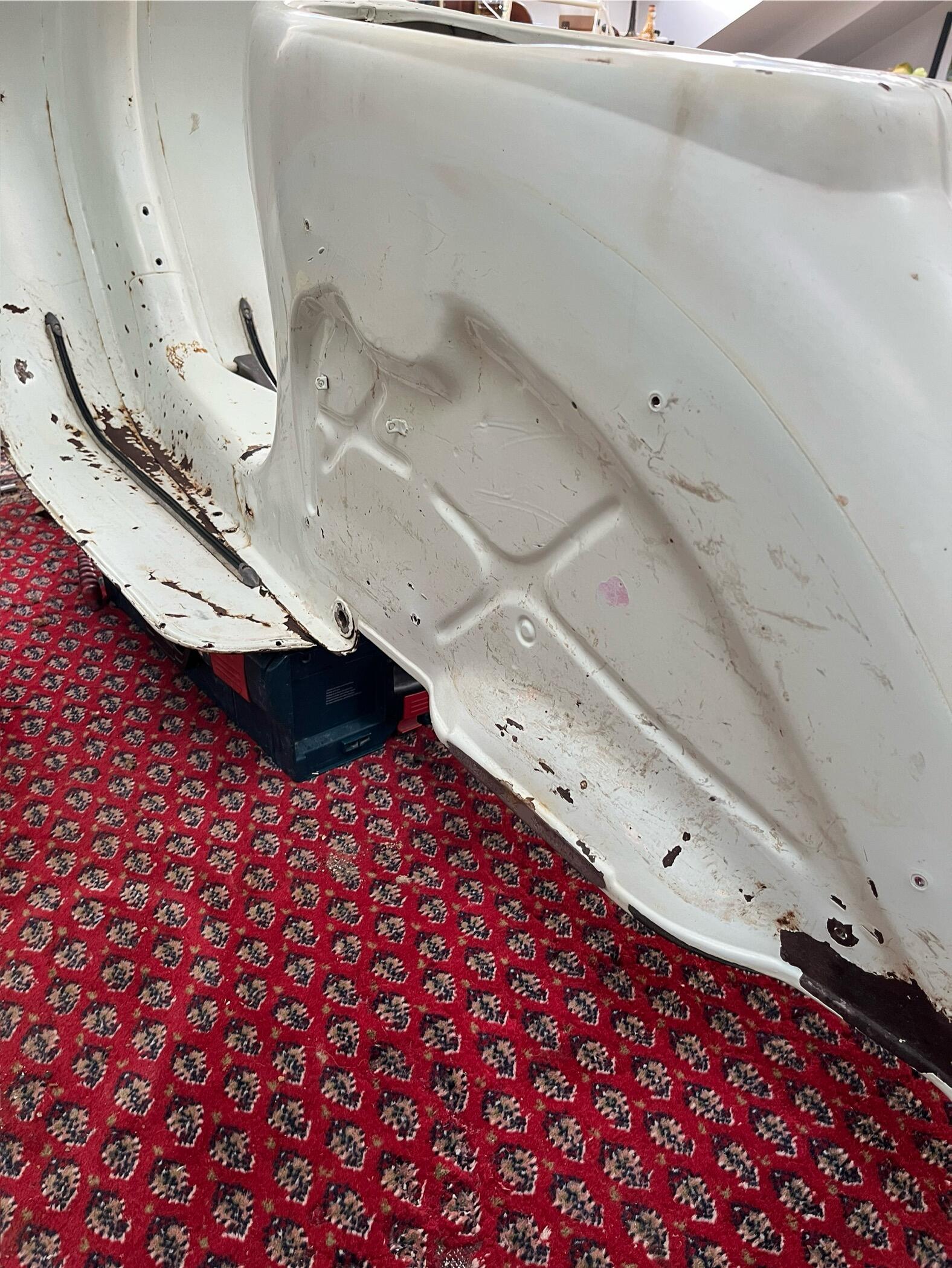

Der Rahmen sowie die restlichen Blechteile machen einen wirklich guten Eindruck. Ich bin erstaunt, wie gut die Substanz ist. Für mich fast ein Lucky Punch.

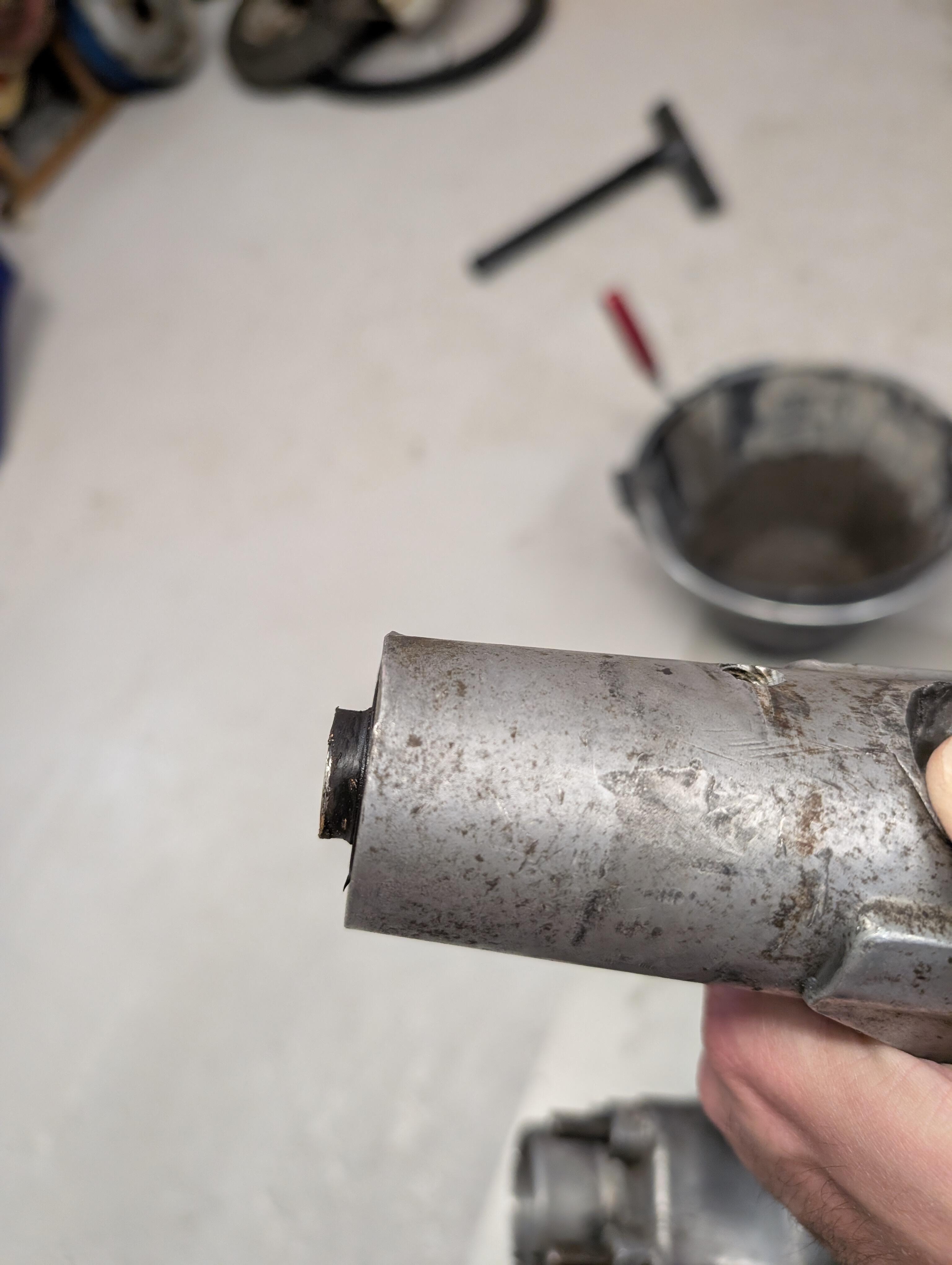

- brauche ich eine Spezialnuss um die 6Kant in Tank aufzudrehen, damit ich den Benzinhahn abnehmen kann?
- ist es normal dass das Lenkkopflager von der Kabel muss, damit man das Schutzblech abnehmen kann? Das ist ja total doof… 😤
Ich würde dann das Loch vom Kotflügel minimal aufdremeln, damit dass dann mit Lager montier und demontierbar ist. Hat das schonmal jemand gemacht?
Zudem hat mir jemand erzählt, dass die 10“ Sprintteile auf die Super passt. Hat das schonmal jemand gemacht und/oder ist das irgendwo dokumentiert?

Demnach kann man dann nur das Lenkkopflager montieren, wenn der Kotflügel wieder drüber gesteckt ist. Doof gelöst, aber dann ist das so. Werde den Kotflügel dann nicht bearbeiten. Fairerweise kommt der dann ja auch nicht mehr ab.
Bis jetzt konnte ich komplett ohne Spezialwerkzeug zerlegen. Aber den Motor habe ich noch nicht angefasst.
Gibts da einen guten Beitrag wo ich mir das mam durchlesen könnte?
Das mit den Sprintteilen finde ich nirgends… Zu blöd zu suchen oder gibts das wirklich noch nicht im Forum?
Achja. Hat jemand eine gute Anlaufstation zum strahlen und pulvern? Würde gerne dafür ein paar Teile abgeben.
vor 13 Stunden schrieb Verdeckter_Ermittler:
https://www.vespa-t5.org/mechanik/pk-gabel-in-oldie
Du hast ja die Super Gabel bei dir liegen. Ich habe dir ne Seite verlinkt, auf der ne Tabelle mit den Maßen von Gabeln, darunter auch einer Sprint Gabel, ist. Vergleich doch mal die Maße der Sprint mit deiner vorhandenen Gabel. Wenn da ab Lenkkopflager nach oben alles gleich ist, dann passt ne Sprint Gabel in deinen Rahmen.
Das ist ja dann eigentlich das Einzige, wo du Sprint Teile brauchst. Sprint Motor oder PX Motor passen selbstverständlich bei dir rein. Die Rahmen sind ja weitgehend identisch.
Die untere Lenklagerschale kriegst eigentlich recht problemlos runter. Hast ein Stechbeitel für Holzbearbeitung? Das an der Unterseite der Lagerschale (also unters Staubblech) mit der flachen Seite nach unten, damit du an der Gabel nix beschädigst, ansetzen und rundum vorsichtig reinklopfen und damit den Spalt immer weiter vergrößern....Die Lagerschale kommt dann schön nach oben. Das STaubblech wird zwar dabei bissl verformt, das kannst ja aber neu kaufen, falls die Lagerschale noch schön ist und nicht auch neu kommen muss.
Drauf dann umgekehrt.....Lagerschale erhitzen und mit nem Rohr (nicht auf die Kugellaufbahn!!!) wieder nach unten klopfen oder alternativ mit nem Durchschlag rundum immer auf den Rand oben....aber Achtung...nicht abrutschen auf die Laufbahn.
Bearbeitet von weissbierjojo

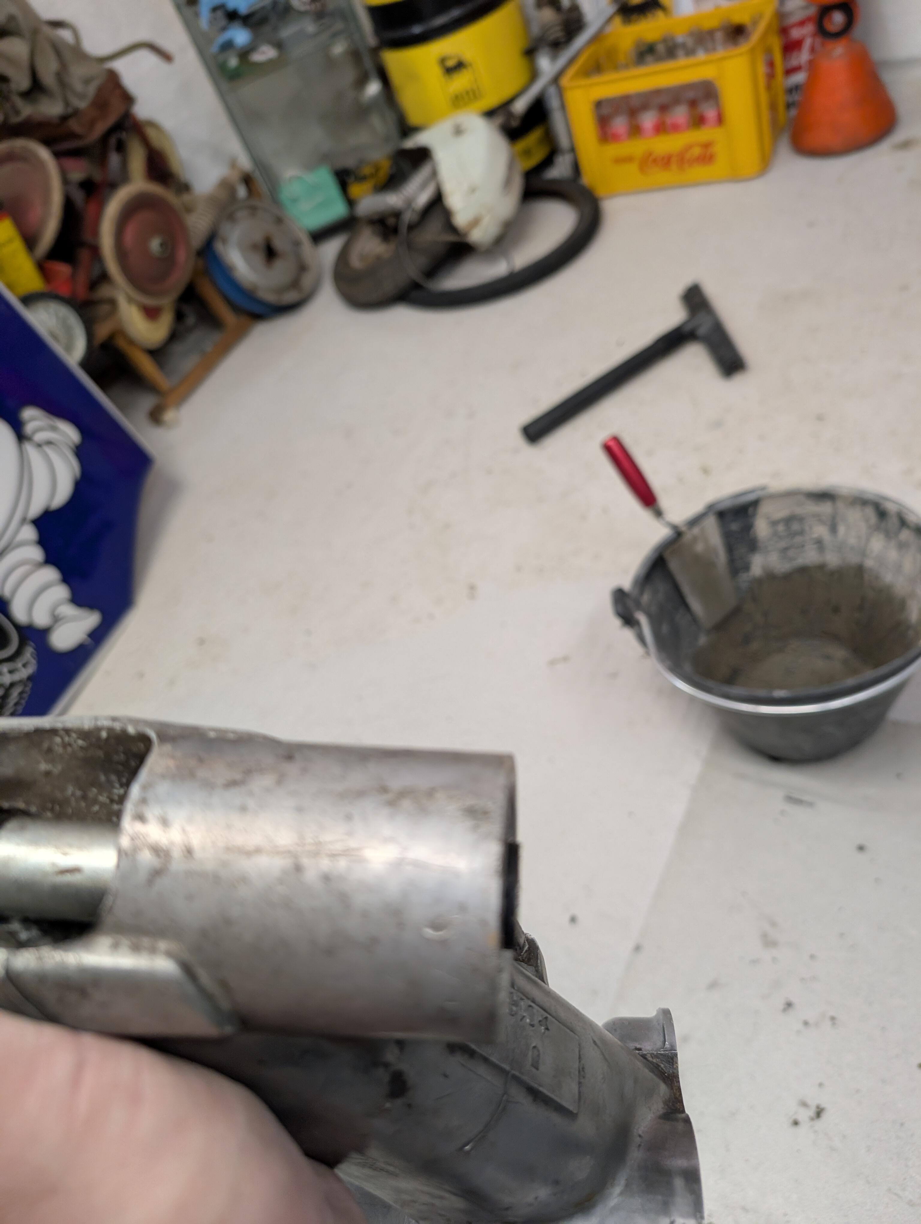

So ich hab mal die Silentgummis beim Motor gewechselt, kann mir jemand sagen wie weit die rein kommen, welches seite ist Okei ?

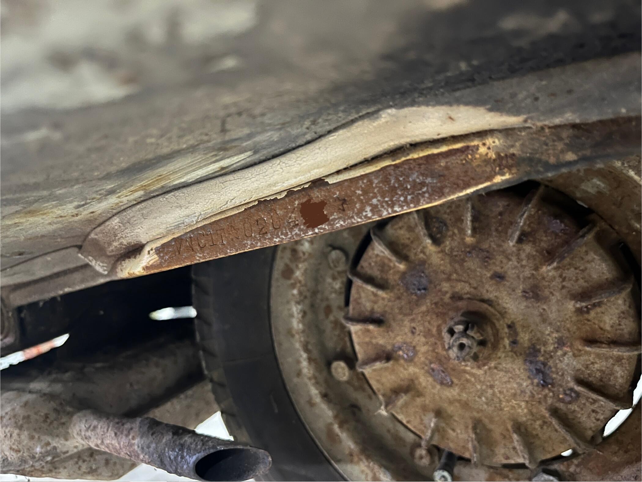

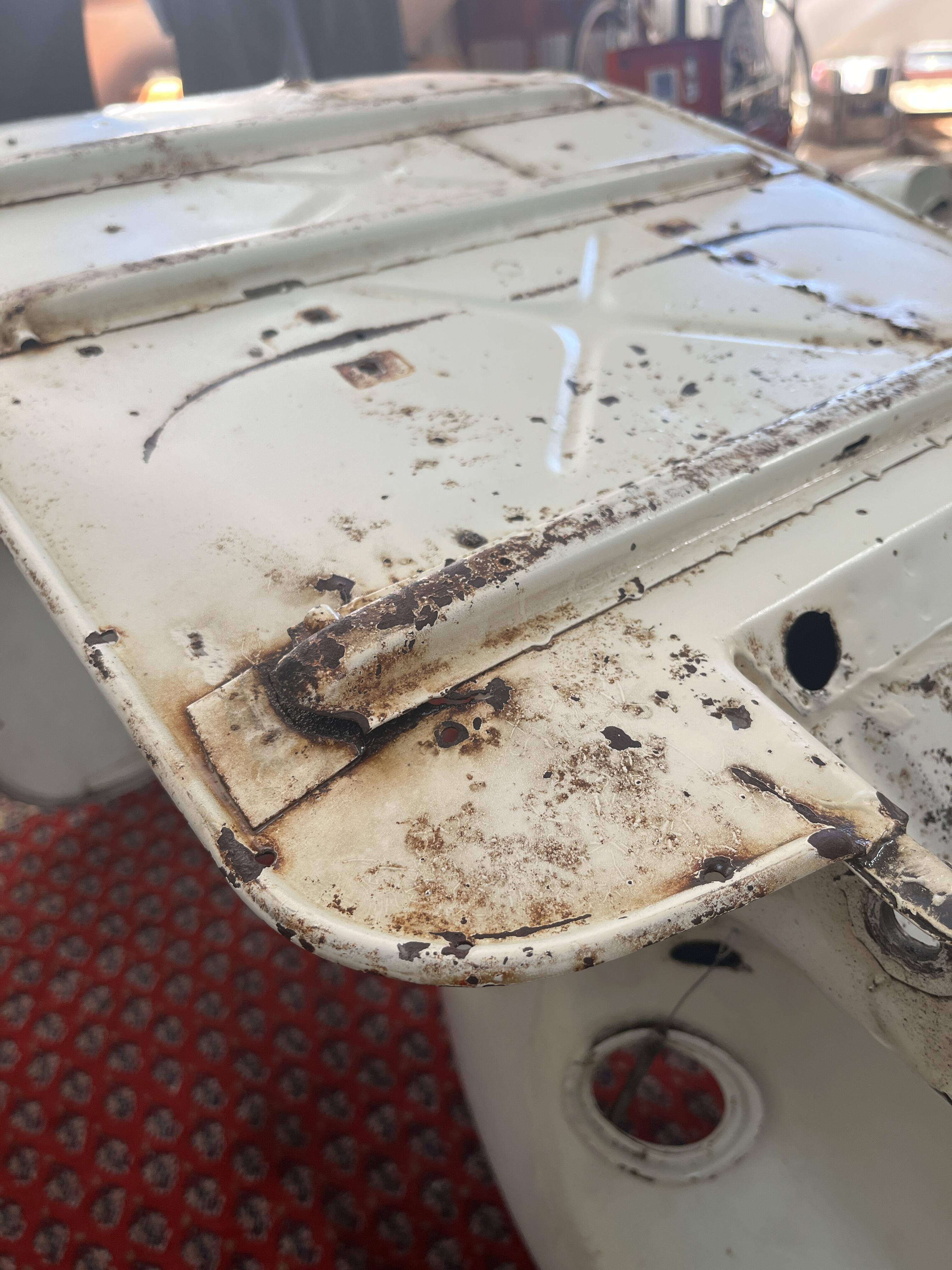

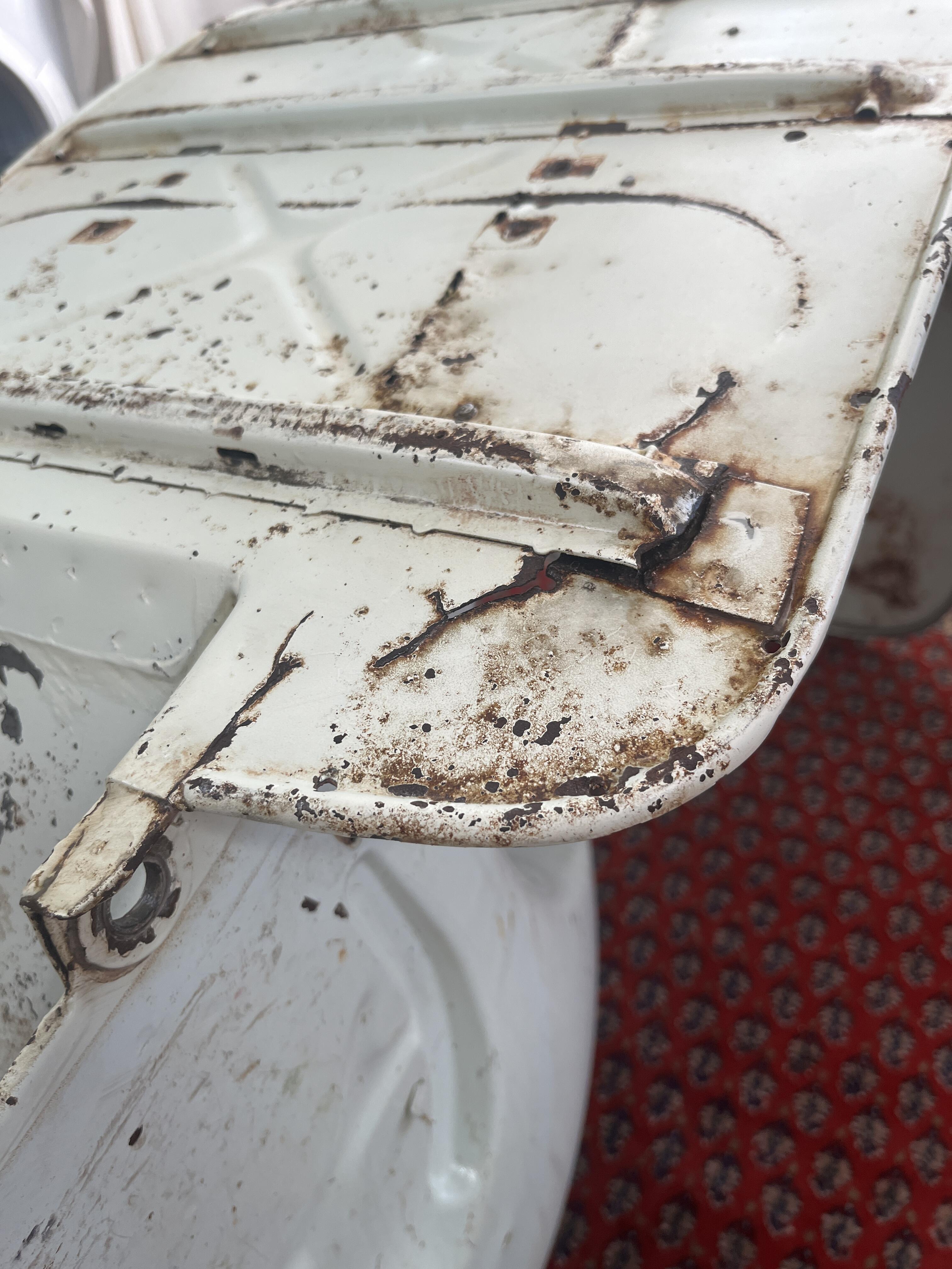

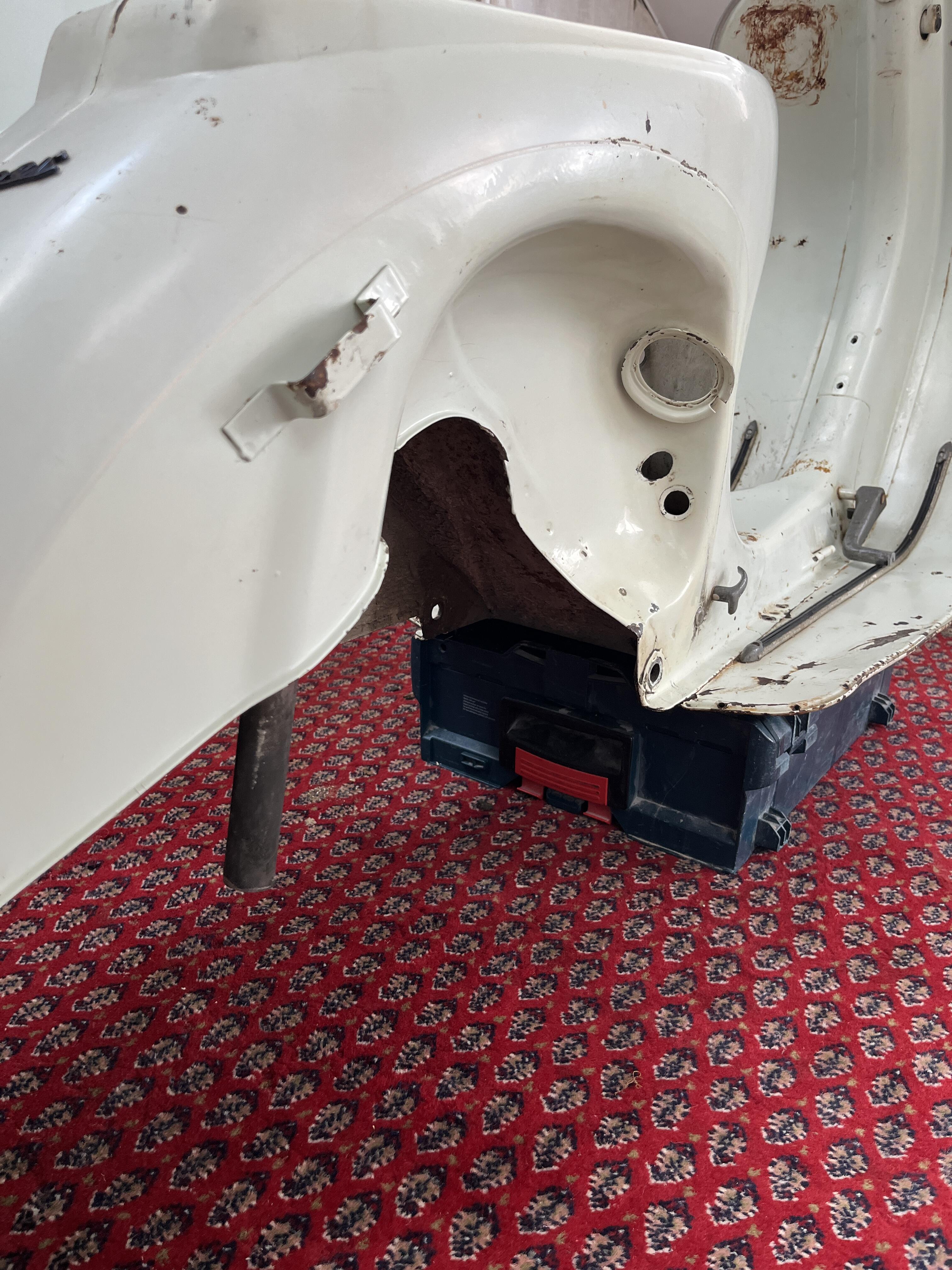

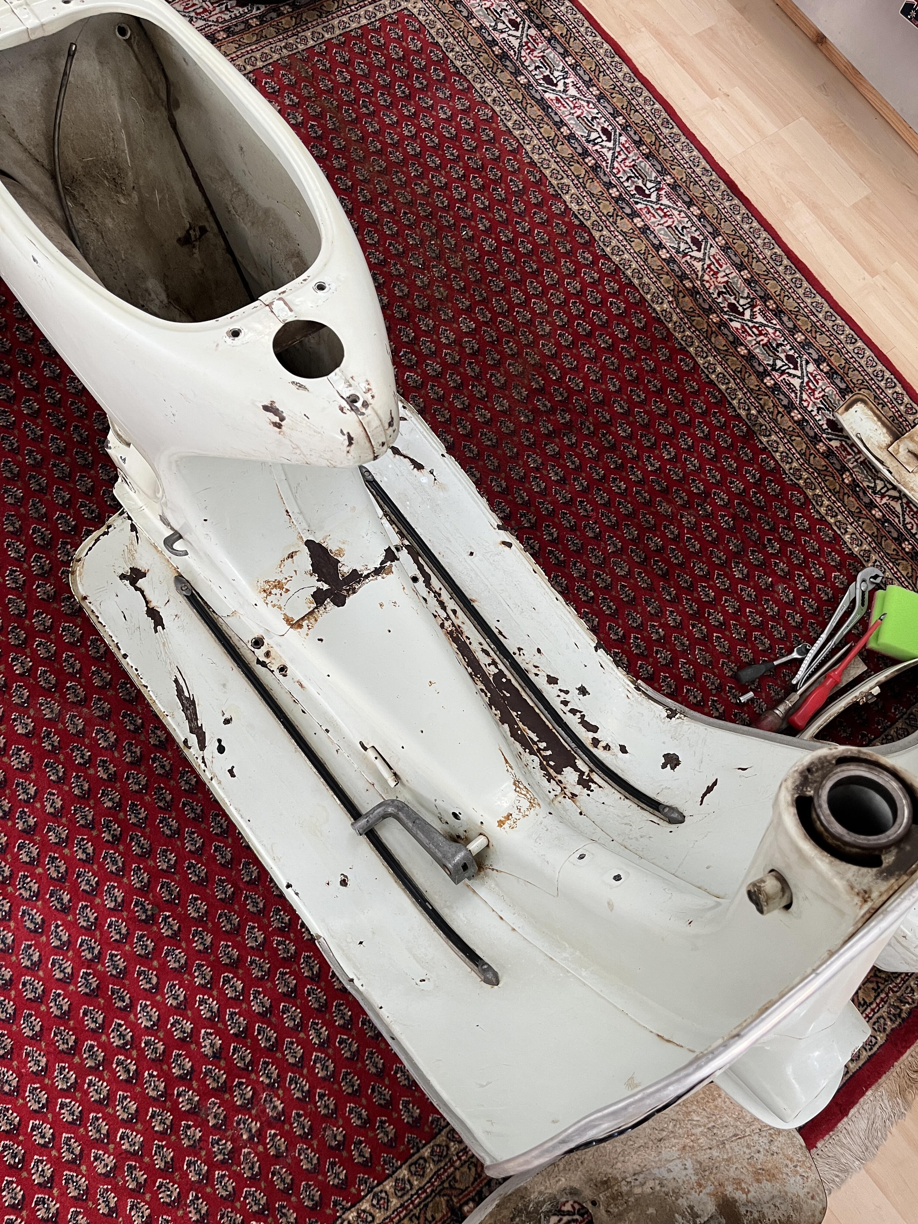

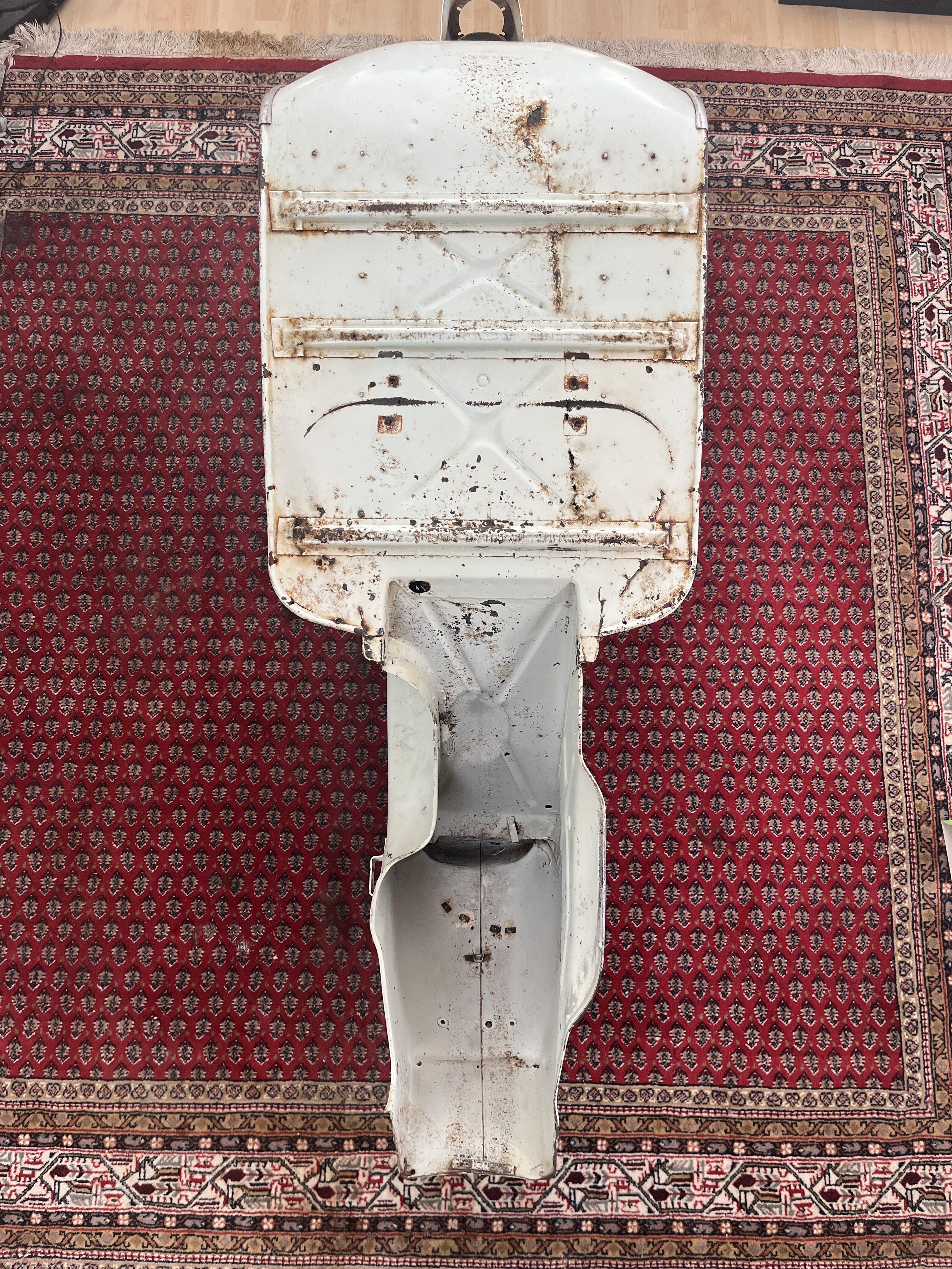

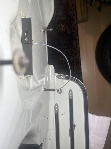

Hier nun die Wahrheit vom Unterboden.
IMG_2892.thumb.jpeg.a6093d4c06e84053e6b6c47233b8b456.jpegIMG_2895.thumb.jpeg.34bcb21c96d211f14582471ca2ed1a70.jpegIMG_2896.thumb.jpeg.43375be4c965bd9fcd657c55cc830834.jpeg
Demnach muss die hintere Strebe repariert werden. Austauschteil gibt es ja zum Glück. Was macht ihr bei solch einer Reparatur mit dem Unterboden? Unterbodenschutz, Wachs oder nur Basislack?!

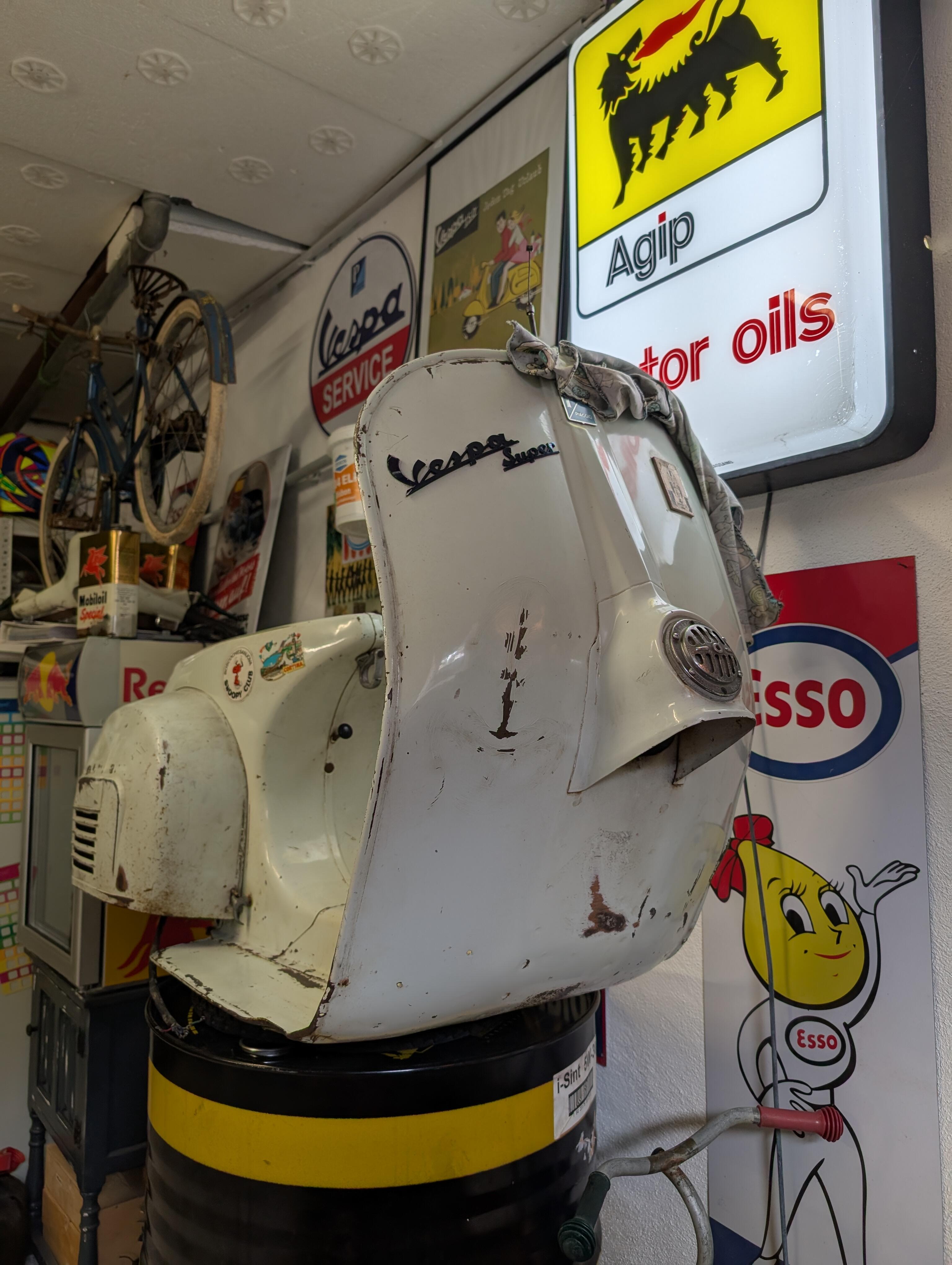

Hier mal ein Beispielbild der Putzaktion.
Die Patina kommt super schön raus. Bin wirklich happy.
Ingesamt hat das jetzt 4Tage gedauert, 4Dosen WD40 und 15Reinigungsschwämme gefressen. 😂

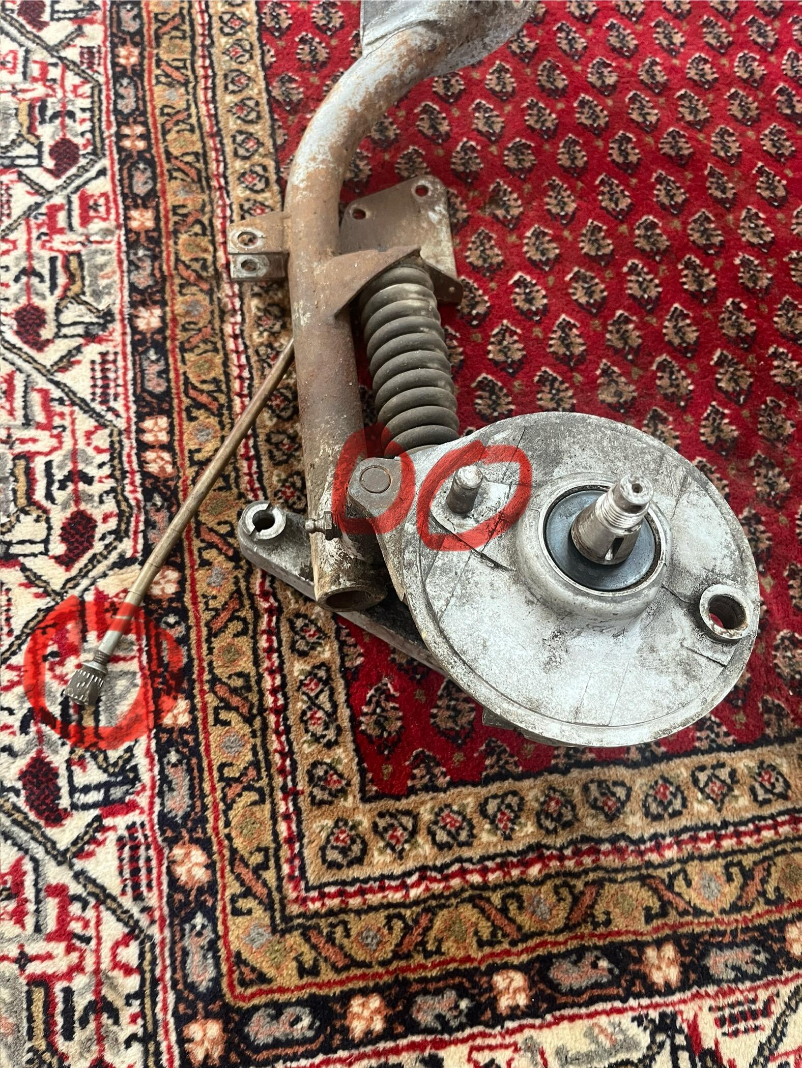

Frage zu diesem Kandidat:

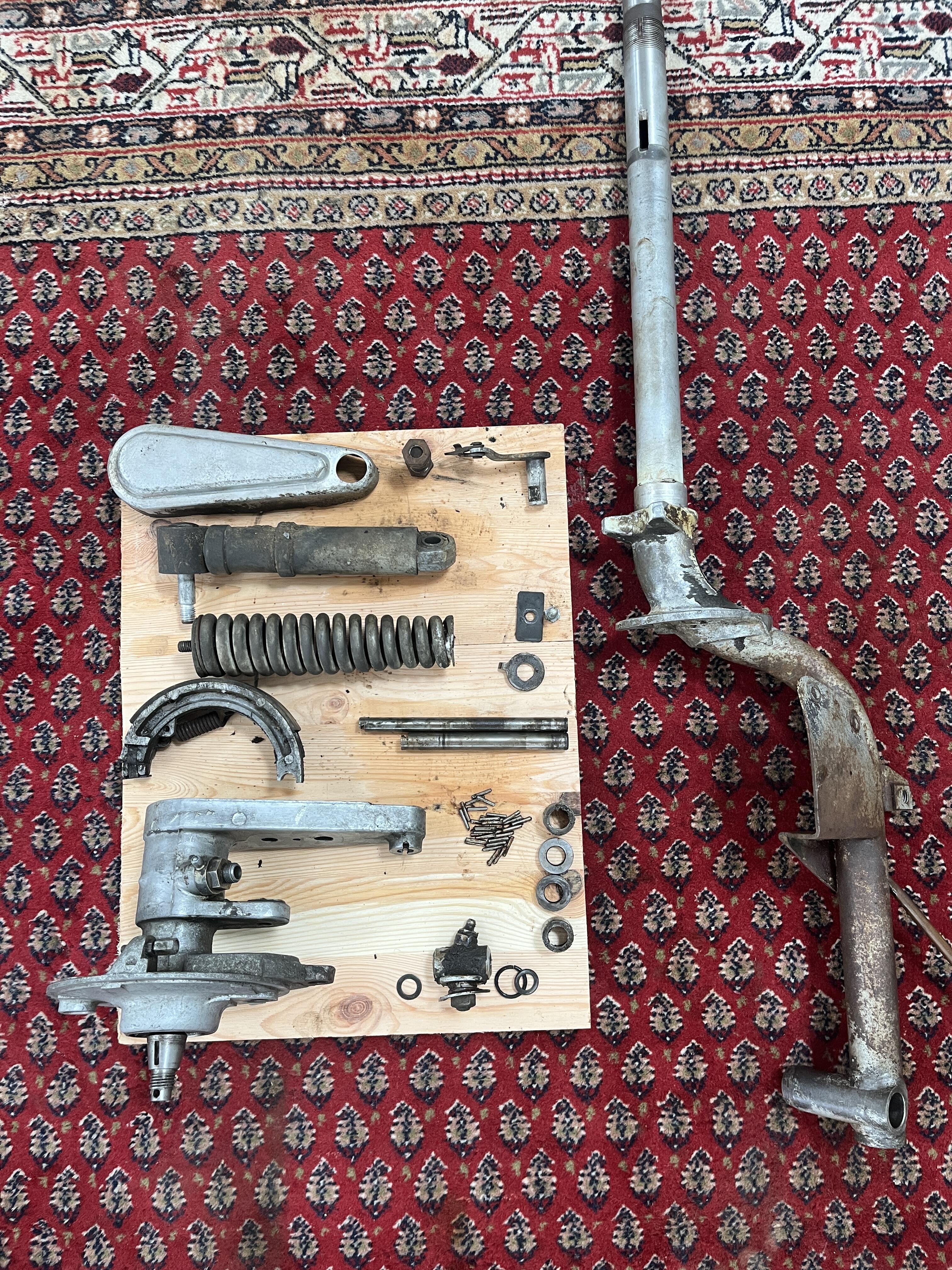

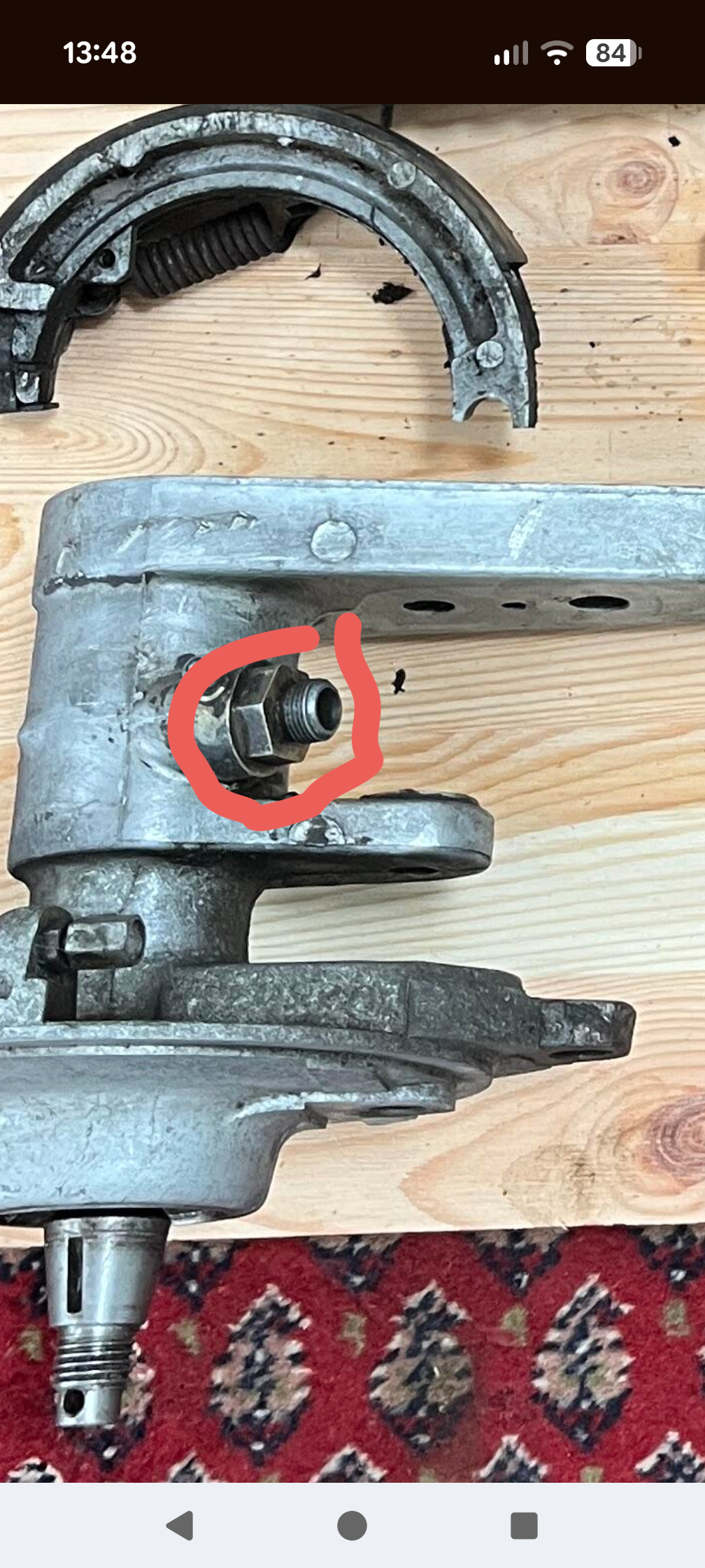

Wie geht denn die Tachowelle raus? Weder vor noch zurück passt diese durch die untere Bohrung.
Zudem würde ich die Lenksäule gerne pulvern. (Wie geht denn der Bolzen zur Feder und der Achsaufnahme raus? Erledigt)
vor einer Stunde schrieb Verdeckter_Ermittler:
Da brauchst nix tauschen. Die Strebe ist top. Lass die wieder schön anpunkten…..danach die Schweißstelle mit  ner Rostschutzgrundierung konservieren und alle Streben mir ner Dose Fluid Film füllen (wie auch den Tunnel)
und alles ist gut.
brutal geile Karre
Tunnel hab ich mit der Drahtbürste ausgekehrt, scheint okay zu sein.
Da würde ich nochmal durchschleifen (mit einem feinen Schleifklotz) wenn die Schweißarbeiten durch sich.
Hab ich generell hier Glück gehabt, oder sind die Kisten meist noch in so einem guten Zustand?

Nein ! Lass den Tunnel so. Der ist Mega. Fluid Film rein und gut ist. Alles was du da schleifst, beschäftigst die schützende Schicht
Ja so lassen ! Fluid Film wie von den anderen Usern bereits erwähnt, meine ist in einem sehr ähnlichen Zustand den Unterboden habe ich gereinigt,bei Roststellen mit Stahlwolle 00 & WD40. Auf die Rostellen schmier ich im Unterbodenbereich Owatrol.
Schwinge und Steuerrohr.
Steuerrohr wird schwarz gepulvert.
Kann man das mit der Schwinge auch machen, wenn die Bolzenführungen abgedeckt sind? Und, die Tachowelle kann man nicht demontieren?
vor 1 Stunde schrieb Verdeckter_Ermittler:
Doch, du musst dieses Teil lösen, dort drunter befindet sich die Tachoschnecke.
