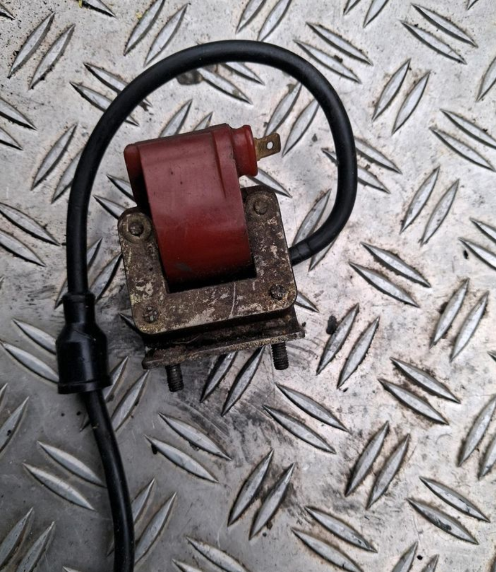

Ciao Zündspule
Squalor antwortete auf Vanni's Thema in Mofas und Mopeds (Piaggio/Motovespa/Peugeot/Motobecane/Velosolex etc bis 1990)Ich hab mir diese Spule auf Kleinanzeigen gekauft, der Verkäufer hat mir gesagt dass diese bei seinen Ciao montiert war ... Irgendwie finde ich aber keine Möglichkeit die bei meinem zu montieren.
Ciao Zündspule
Squalor antwortete auf Vanni's Thema in Mofas und Mopeds (Piaggio/Motovespa/Peugeot/Motobecane/Velosolex etc bis 1990)@dolittle Also ich suche nicht eine, weil sie defekt ist, nein weil ich gar keine habe.. habe eine zerlegte Ciao gekauft
Ciao Zündspule
Squalor antwortete auf Vanni's Thema in Mofas und Mopeds (Piaggio/Motovespa/Peugeot/Motobecane/Velosolex etc bis 1990)Hast du mittlerweile die richtige gefunden? Bin auch auf der suche nach so einer Spule,habe eine bestellt jedoch ist die zu lang: https://www.zwotakt-garage.de/Zuendspule-rot-6V-A-Qualitaet-schmale-Bauform-Piaggio-Ciao-Bravo-Vespa-SI

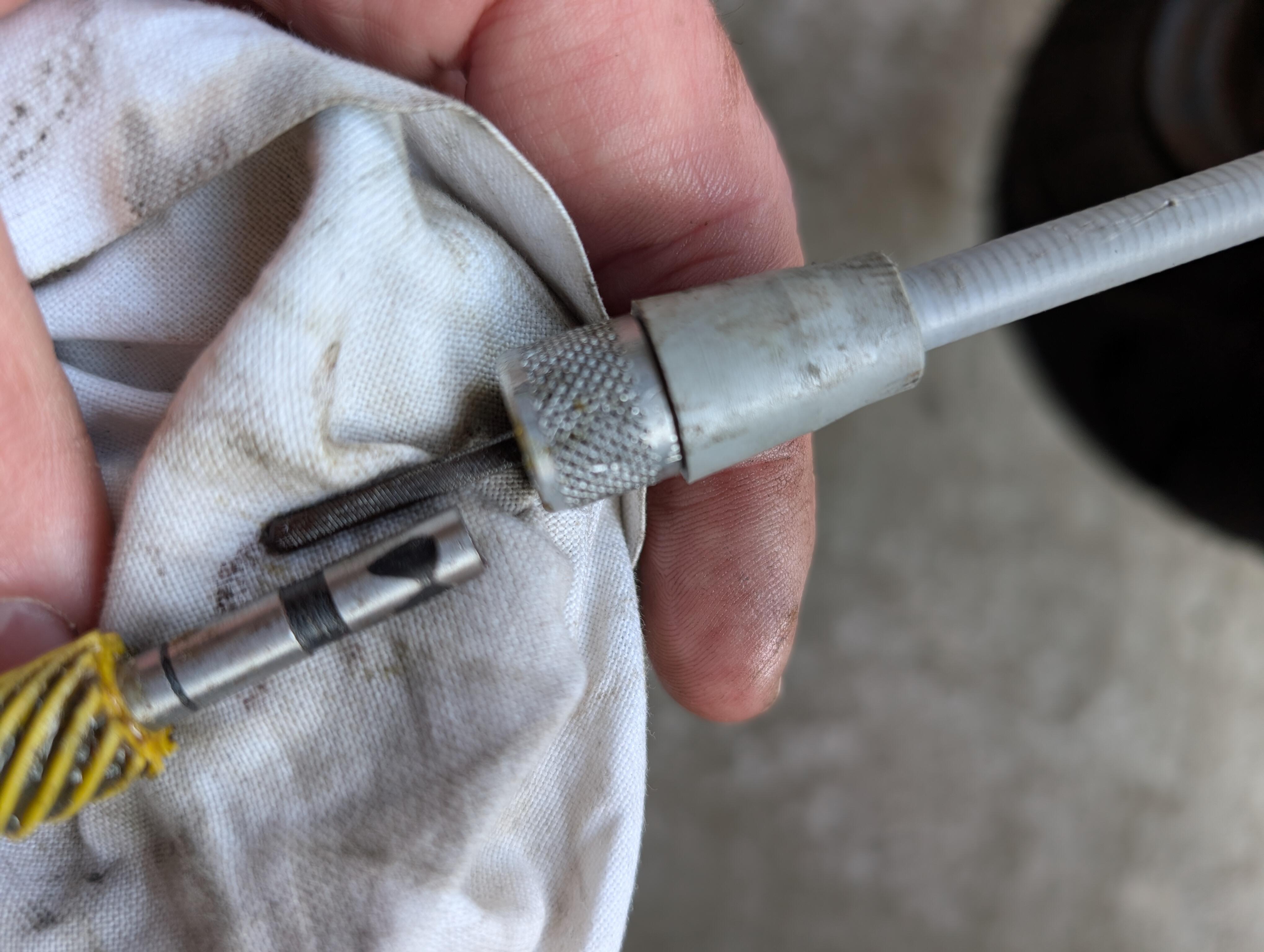

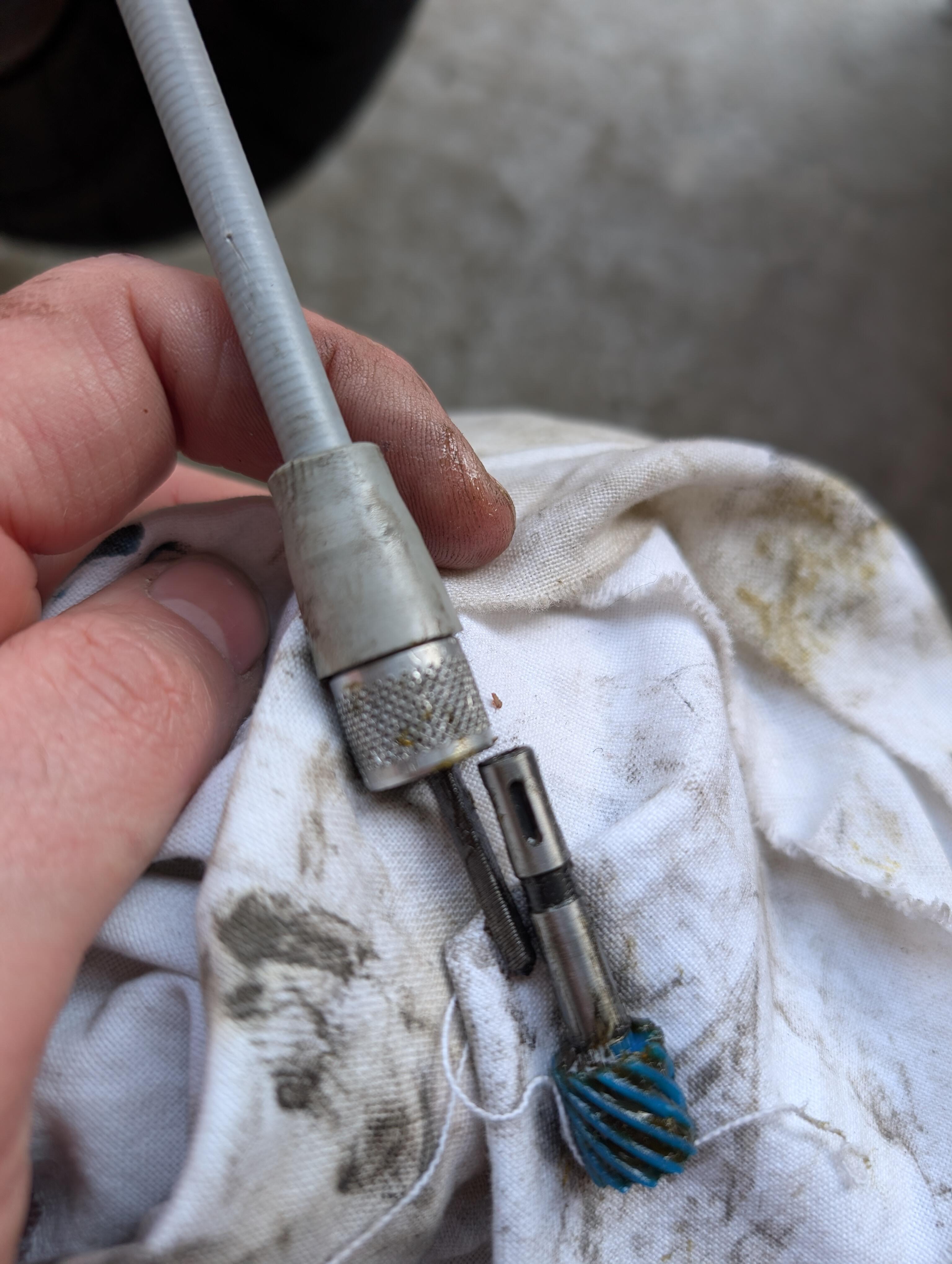

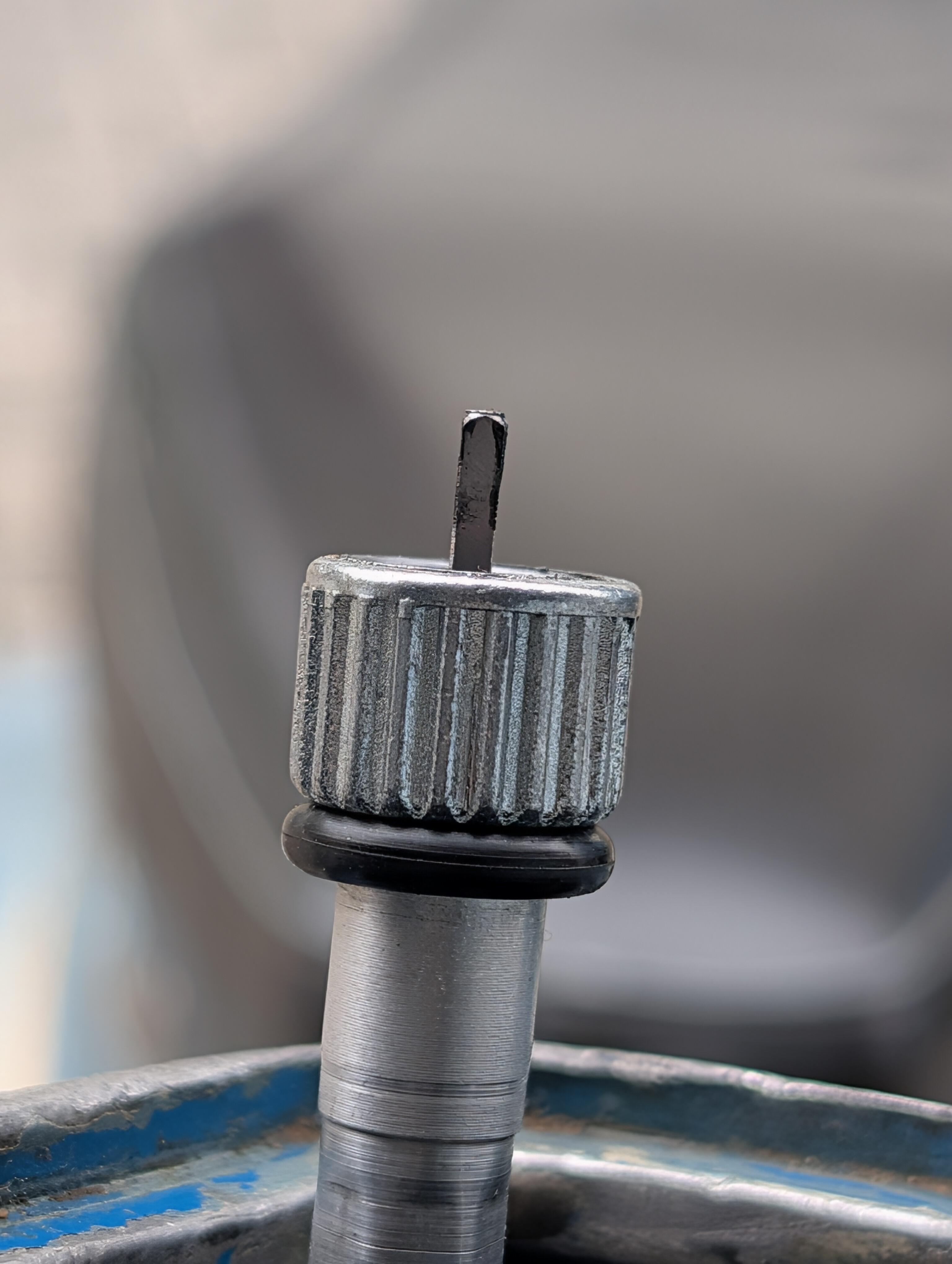

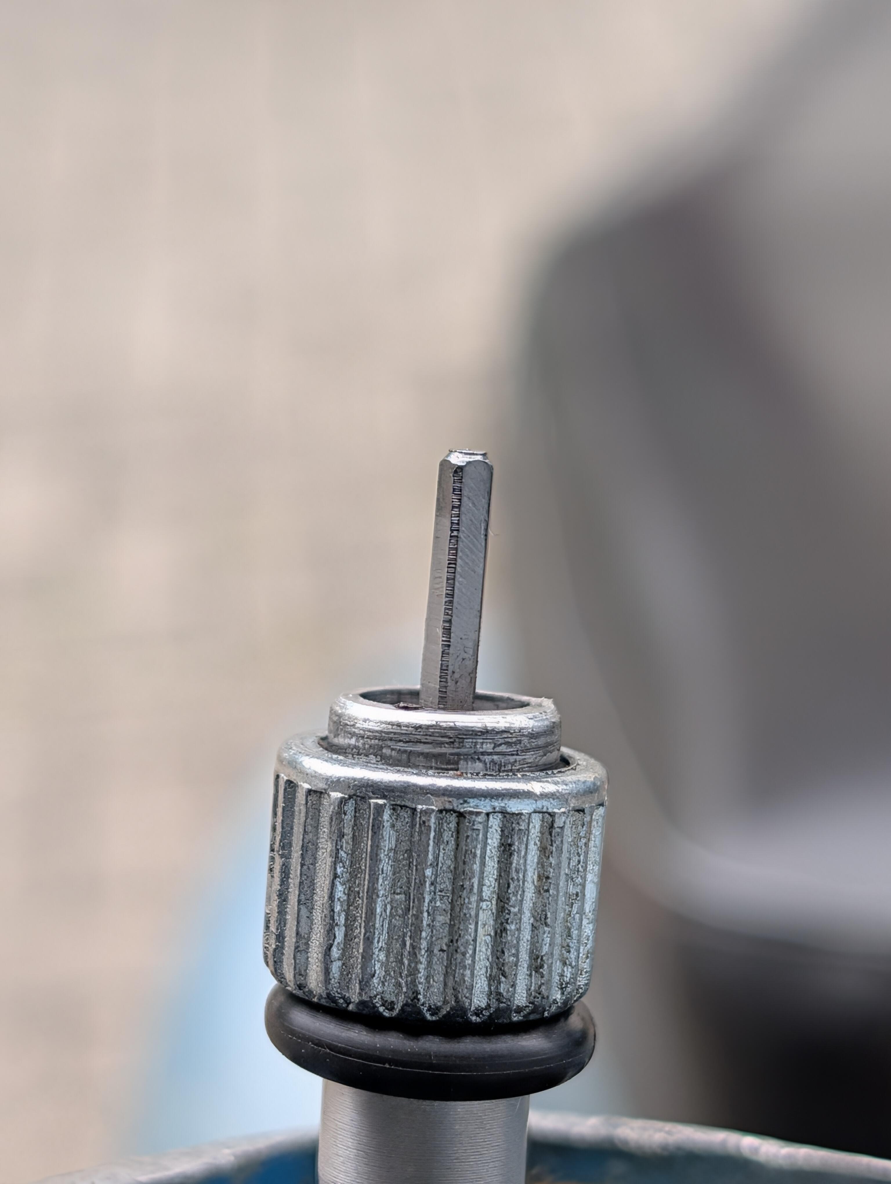

Danke für eure Beiträge. Also oben beim Tacho scheint alles i.O zu sein ich hab jetzt nochmals die Tachoschnecke ausgebaut, ich glaube da liegt das Problem, schaut man wie weit die Tachowelle bei der jetzigen verbauten (blauen Schnecke) geht und dies mit der (gelben,leider defekt) sind das wohl die paar mm die dann oben beim Tacho fehlen.... Also vereinfacht gesagt, die Welle rutscht bei der blauen Schnecke viel tiefer rein und dann ist es oben beim Tacho zu kurz
Ja die Hülse ist drauf, verlegung meiner Meinung i.o, aber irgendwie rutscht die Welle plötzlich ein klein wenig runter ...
Was passiert mit meiner Tachowelle? Bei meiner Motovespa 125s mit 8Zoll und Sip Classic Tacho, kommt es immerwieder zum Tachoausfall, dann stell ich den bock ab Ziehe oben den Tacho raus, wenn ich am Rad drehe, dreht sich die Tachowelle jedoch wie beschrieben der Tacho selbst nichtmehr. Ziehe ich jetzt die Tacho welle gegen oben raus und schiebe sie wieder rein, siehe da funktioniert der Tacho wieder. Bei den 2 Fotos sieht man, dass nachdem herauszunehmen und wieder rein schieben die welle ein wenig weiter rausschaut, aber wiso rutscht die denn wieder runter? Hier nachdem ich sie wieder raus und rein geschoben habe: So schaut es aus wenn der Tacho nichtmehr dreht

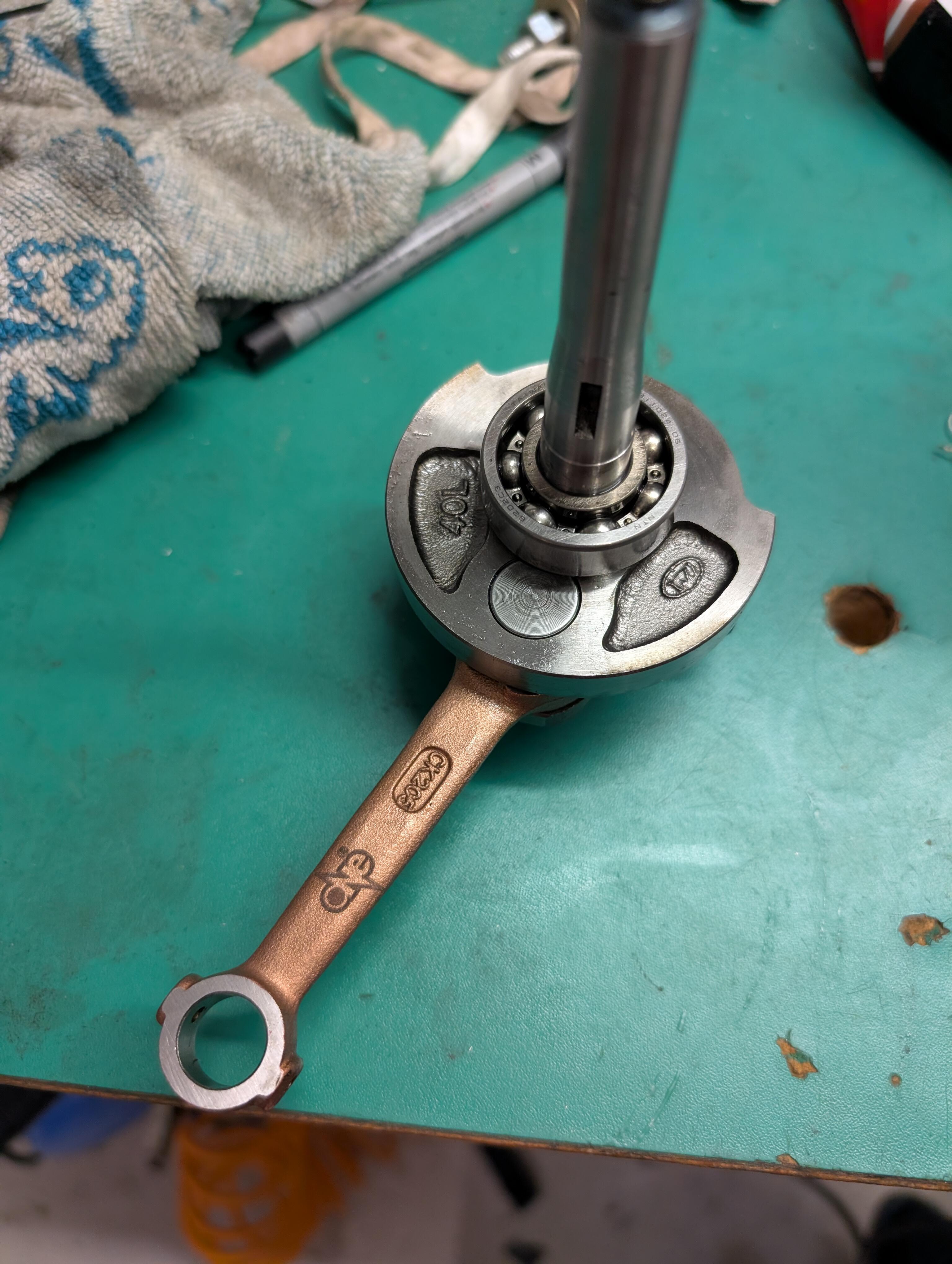

Das Ciao Mopped/Mofa Topic Si/Bravo/Boxer wellcome!
Squalor antwortete auf John Wayne's Thema in Mofas und Mopeds (Piaggio/Motovespa/Peugeot/Motobecane/Velosolex etc bis 1990)Heute nochmals eingebaut und getestet, fakt ist mit der "nachbauwelle?" Lässt sich die keinen Millimeter mehr drehen sobald mit Drehmonent angezogen, auch mit "entspannungsschlägen" keine besserung in Sicht. Jetzt habe ich mal eine Originalwelle genommen die noch rumlag und siehe da, die lösst sich nach erfolgreicher montage Butterweich drehen..... Also muss eine neue Welle her mit 10Kobo, da ich den Dr Zylinder bereits habe... Was nehm ich da am besten um nicht wieder so eine Nachbauscheisswelle zu nehmen?
Squalor antwortete auf John Wayne's Thema in Mofas und Mopeds (Piaggio/Motovespa/Peugeot/Motobecane/Velosolex etc bis 1990)Soo.. ich hab mal eine Original Piaggio Welle verbaut die noch rumlag, dort ist der Abstand genau gleich wie mit der "Nachbauwelle?"
Squalor antwortete auf John Wayne's Thema in Mofas und Mopeds (Piaggio/Motovespa/Peugeot/Motobecane/Velosolex etc bis 1990)Ja auf der rechten seite passt die 0.10er gleich so rein auf der linken Seite des Fensters nicht, aber komisch ist, dass ich keine Schleifspuren an Welle oder an der Vvd platte sehe. Ich hab noch ne original Piaggio Welle werde die mal einbauen mit den Lagerdummys und dann berichten.
Squalor antwortete auf John Wayne's Thema in Mofas und Mopeds (Piaggio/Motovespa/Peugeot/Motobecane/Velosolex etc bis 1990)Nochmals zu meinem Problem, hab jetzt mal mit Lagerdummys den Abstand von Welle zu Drehschieberfläche gemessen der liegt so im Bereich 0.10 zu 0.05. eine 0.05er Fühlerlehre hab ich keine, aber die 0.10er bringe ich je nach Stand der Welle nicht rein. Ist dies zu Eng? Oder wieviel sollte da der Abstand oprimal betragen?
