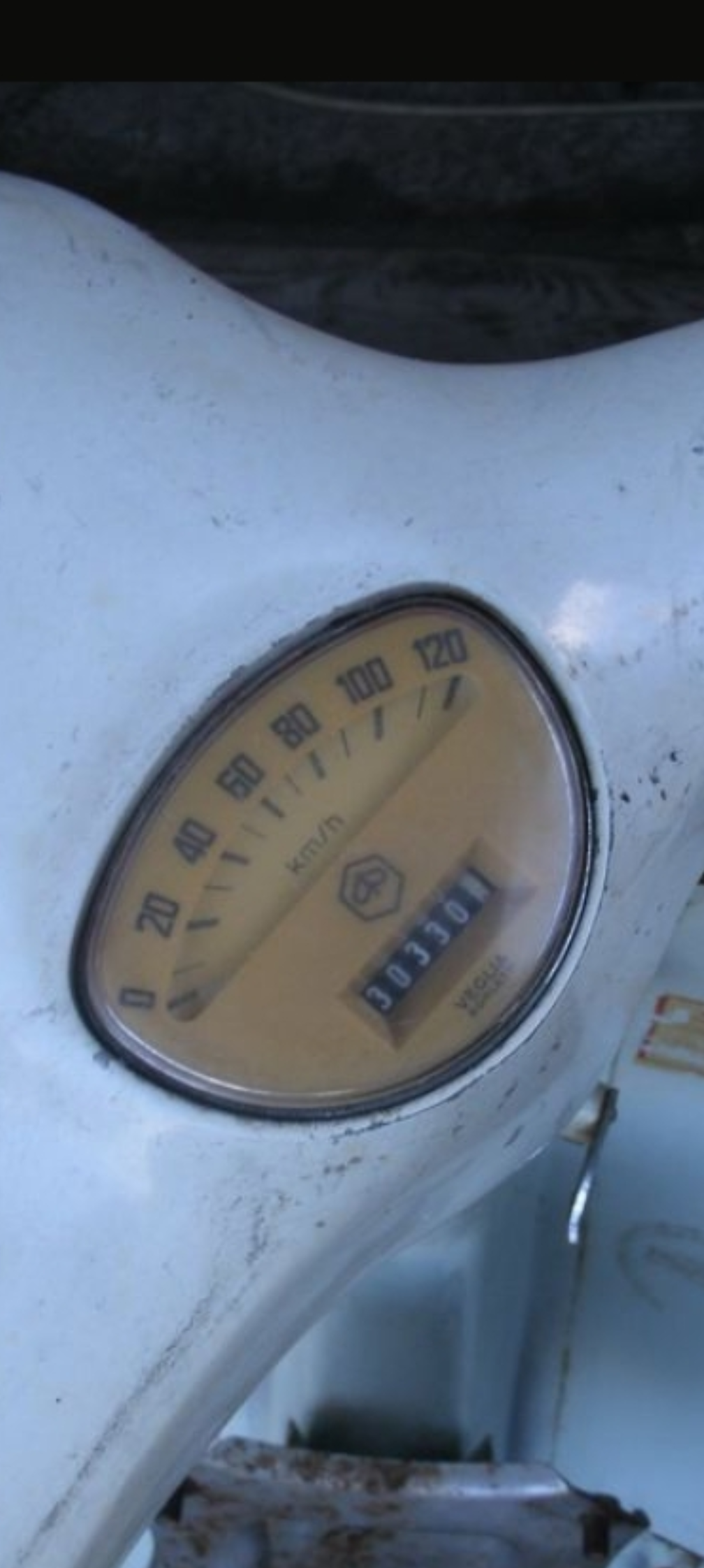

Squalor antwortete auf John Wayne's Thema in Mofas und Mopeds (Piaggio/Motovespa/Peugeot/Motobecane/Velosolex etc bis 1990)Ich habe gemäss der Rahmennummer eine Ciao R (Mono) aus dem Jahre 1972. Kann mir jemand sagen welcher Scheinwerfer die verbaut hatten?

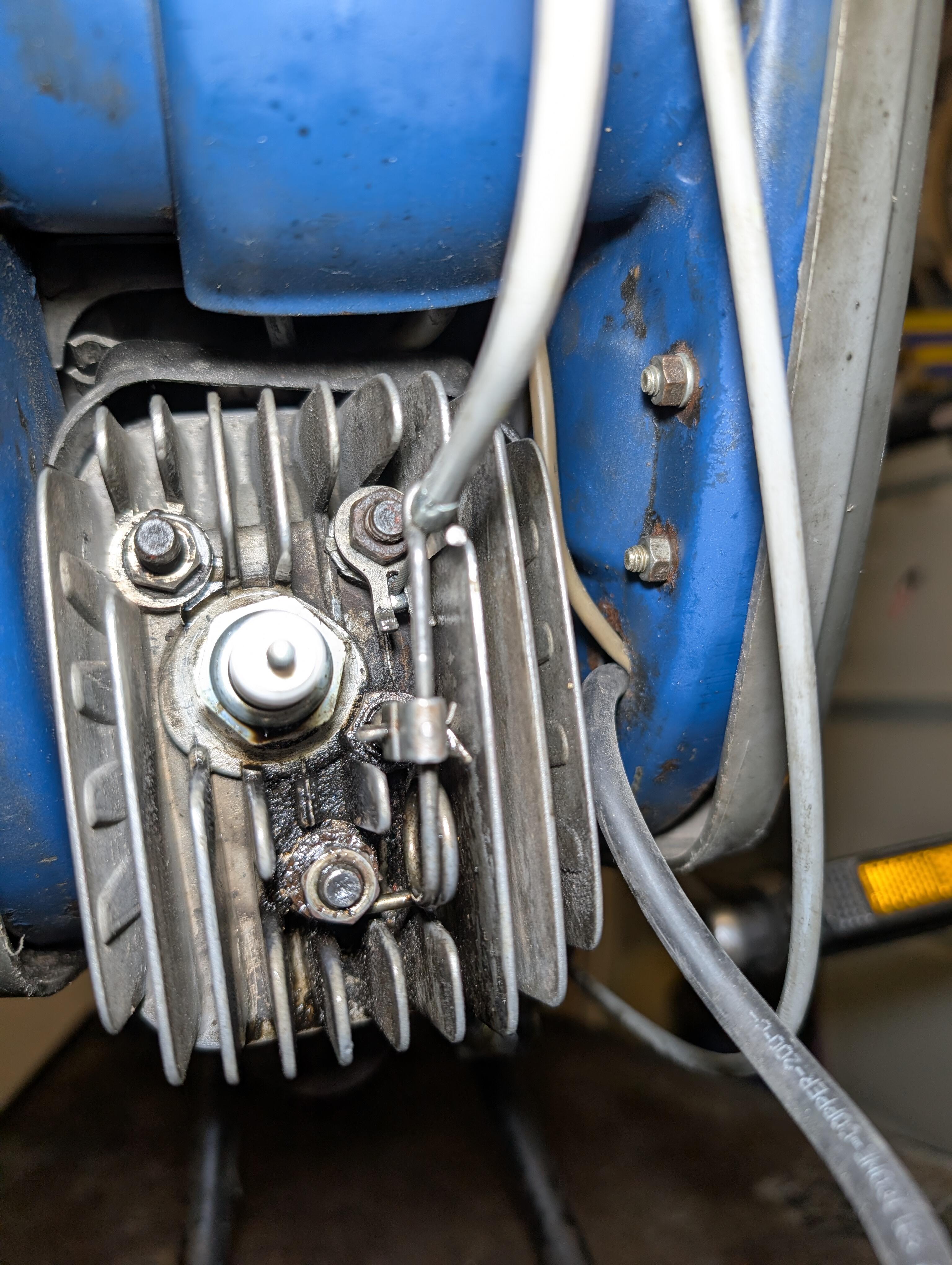

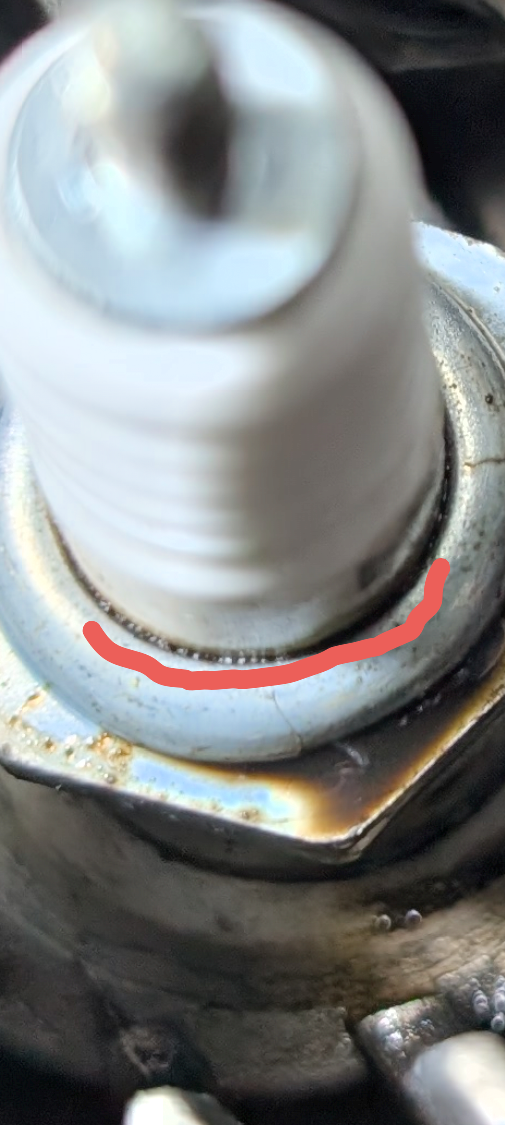

Squalor antwortete auf Squalor's Thema in Mofas und Mopeds (Piaggio/Motovespa/Peugeot/Motobecane/Velosolex etc bis 1990)Hab heute den Kopf mal abgemacht, der hat keine Spuren von undichtigkeit.. Das Dekoventil hab ich auch überprüft, versucht durchzupusten ind wd 40 drauf getan,das ist auch dicht. Was mir aufgefallen ist, ist dass die Kerze im Bereich (siehe Foto) siffspuren hatte.. Mal alles neu Abgedichtet (kopf ohne Dichtung "nur" mit Hylomar) und ne neue Kerze montiert.

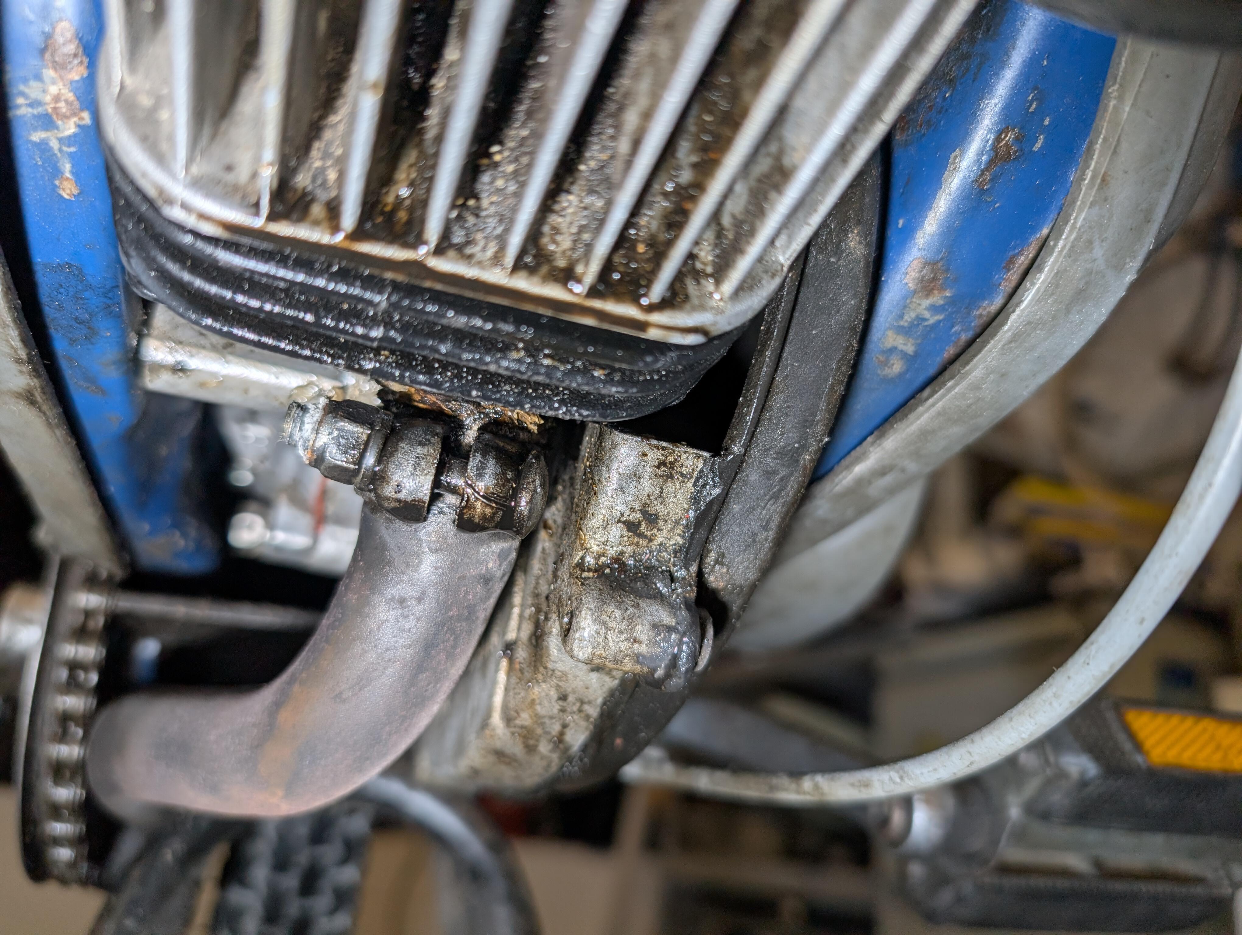

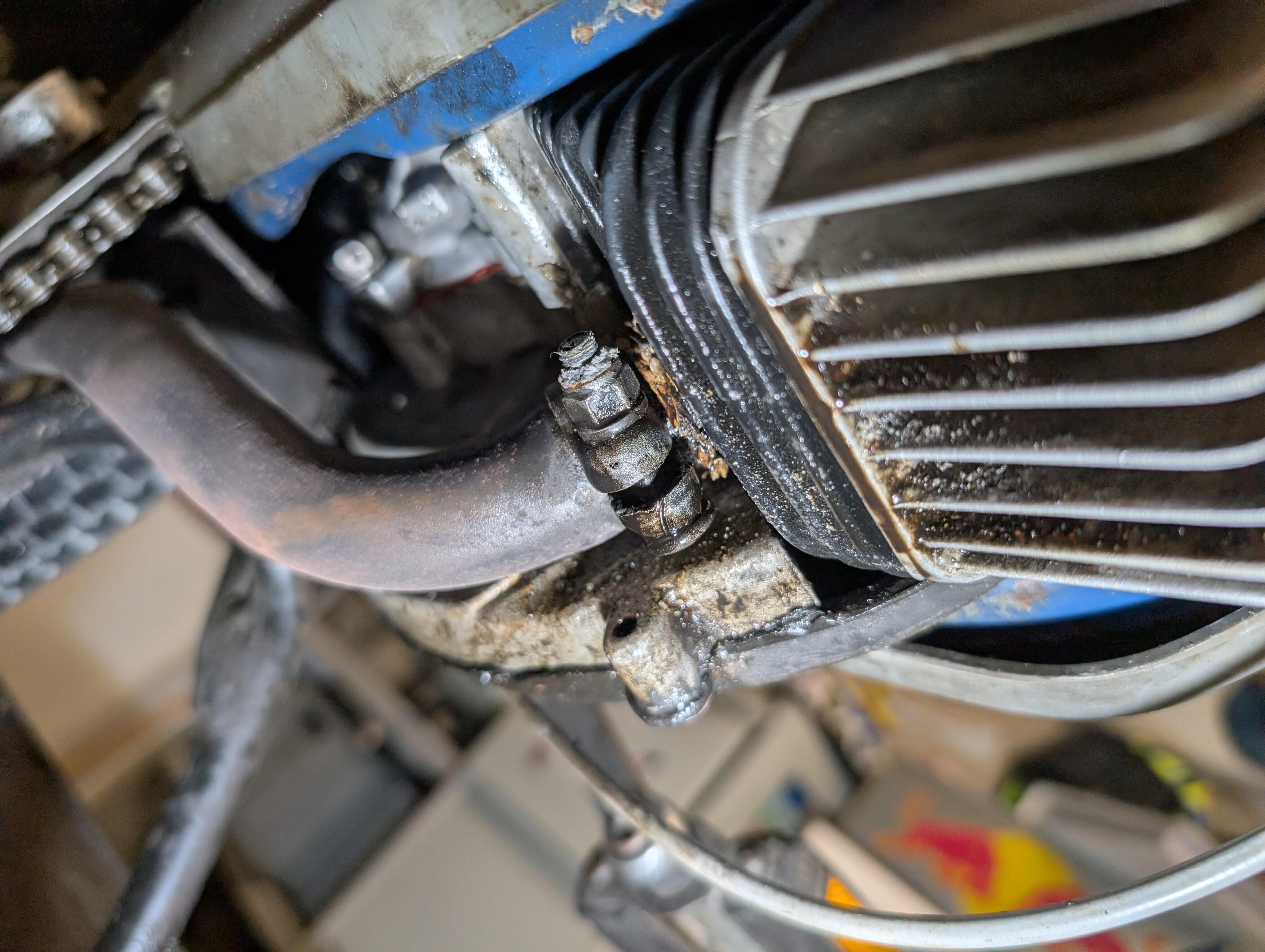

Squalor antwortete auf Squalor's Thema in Mofas und Mopeds (Piaggio/Motovespa/Peugeot/Motobecane/Velosolex etc bis 1990)Was meint ihr bei diesen Fotos, woher sifft es mir alles voll? Hab am Stutzen den Sito nochmals abgedichtet,mal schauen ob es jetzt trocken bleibt.

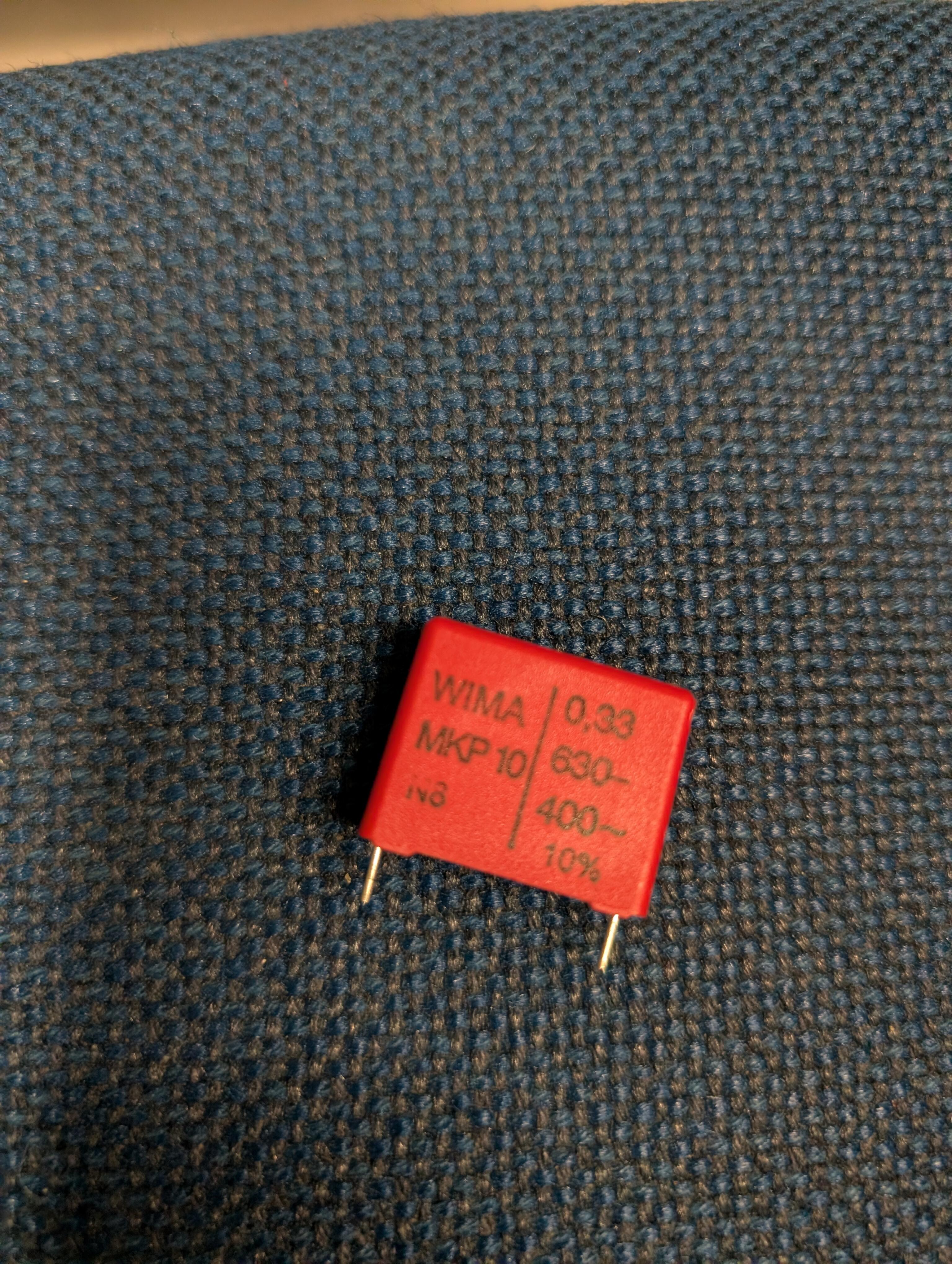

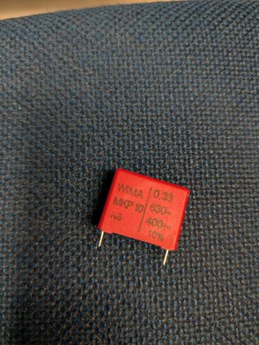

Squalor antwortete auf Squalor's Thema in Mofas und Mopeds (Piaggio/Motovespa/Peugeot/Motobecane/Velosolex etc bis 1990)Kennt sich jemand mit den Eckwerten dieser Aussenliegenden Kondensatoren aus, hätte bei mir noch folgenden liegen:

Squalor antwortete auf Squalor's Thema in Mofas und Mopeds (Piaggio/Motovespa/Peugeot/Motobecane/Velosolex etc bis 1990)Ich hab gerade gesehen, dass mein Sito vorn am Zylinderauslass sifft, könnte es evtl auch deswegen sein?

Squalor antwortete auf Squalor's Thema in Mofas und Mopeds (Piaggio/Motovespa/Peugeot/Motobecane/Velosolex etc bis 1990)Okei danke für den Tipp ,dann werd ich mir so einen aussenliegenden Kondensator holen.
