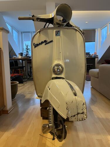

VNC1T Projekt aus München

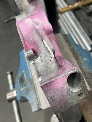

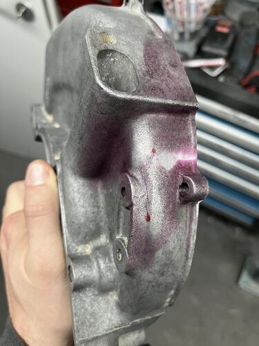

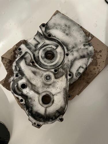

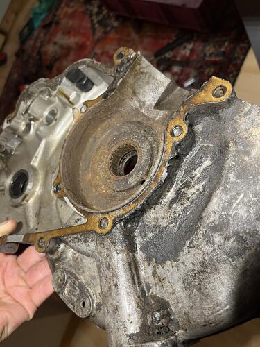

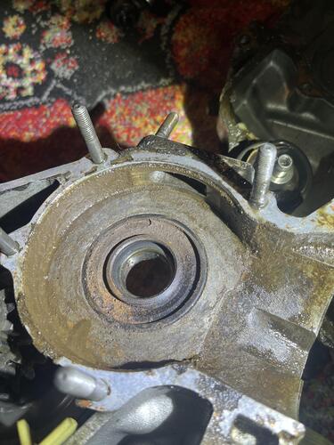

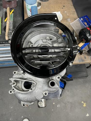

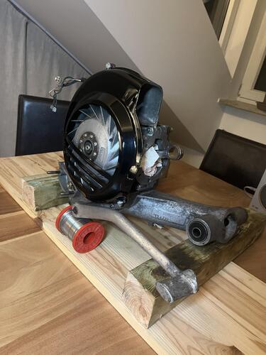

Motor ist nun gereinigt und startklar für den Zusammenbau.

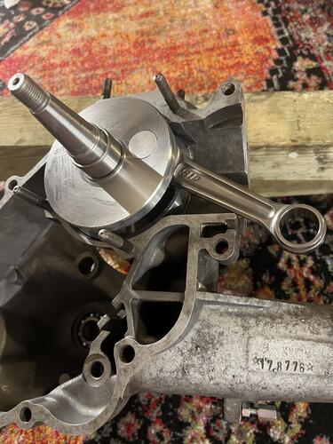

Ich weiß nicht was da los war, aber der Kurbeltrieb war ziemlich verschlammt. Ggf. hat der mal U-Boot gespielt.
Mit viel Geduld ließ sich das aber putzen.

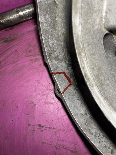

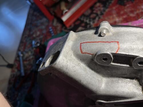

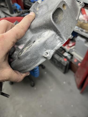

Dann war der Block minimal eingerissen. Zudem hat die Lüfterabdeckung nicht mehr überall über die Löcher gepasst. Das Haltewerkzeug für den Lüfter ging auch nicht drauf…
Darum habe ich mich am Wochenende gekümmert.
Zuerst gerichtet, ausgebohrt, Block erwärmt und ab die Post.
Noch die Lüfterabdeckung lackiert und Probegesteckt.
Alles passt.
Alles passt.

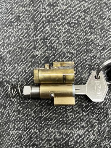

Frage in die Runde.
Ich habe gestern das Lenkschloss ausgebaut und festgestellte, dass das bestellte Set falsch ist.
Ich brauche den Zylinder kürzer. So:
https://www.sip-scootershop.com/de/product/schliesszylinder-lenkschloss-neiman-fuer-vespa-50n-236000-l-580000-s-34200-ss-90-31300-ss-125-pv-028959-125-gt-sprint-62684-gtr-super-150-sprint-077174-super-160-gs-55508-180ss_31122200?cr=de4b2f82-d7af-4afd-bde2-c726ef770aef&gad_source=1&gad_campaignid=19605099497&gbraid=0AAAAAD_wERHUSCKYNt81YuVrQA-DuGhx-&gclid=CjwKCAiAzOXMBhASEiwAe14SaUpMNxWm8h9uHxjHFCRHDSjwTN1qPXIJn79ja86oLXNHVCt888vVmBoCqyQQAvD_BwE
Ich finde das kurze Schloss aber nicht im Set mit Backenschloss. Hat da jemand einen Tipp? Eigentlich hab ich kein Bock auf zwei verschiedene Schlüssel…
Denke das wird es nur einzeln geben, zumindest ist das mein Stand von vor ein paar Jahren. Nicht schön aber man gewöhnt sich daran.
Falls das Originale noch intakt ist, kann man da aber auch den passenden Schlüssel basteln mit einem Rohling...
Oder die Schließstifte im Zylinder anpassen, damit sie zu einem bestehenden Schlüssel passen...
Das alte Schloss war fertig. Auch rausbohren ging relativ bescheiden. Da war 20Jahre kein Schlüssel mehr drin.
Ich habe mehrere Schlüsseldienste angefragt ob sie aus dem Schloss die Schlüssel fertigen können. Die meisten meinten, ich hätte zuviel Fernsehn geschaut.
Dann müsste man halt irgendwie das Backenschloss anpassen…
Oder doch zwei Schlüssel benutzen…
Bearbeitet von Verdeckter_Ermittler

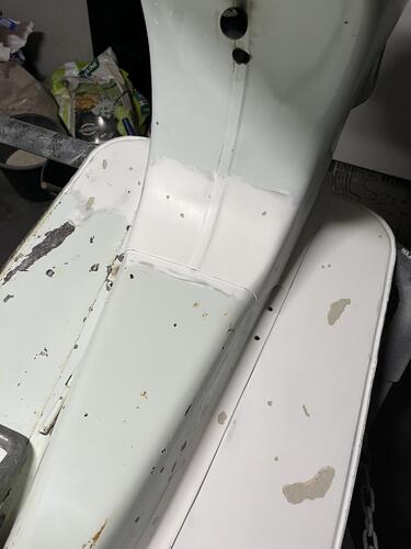

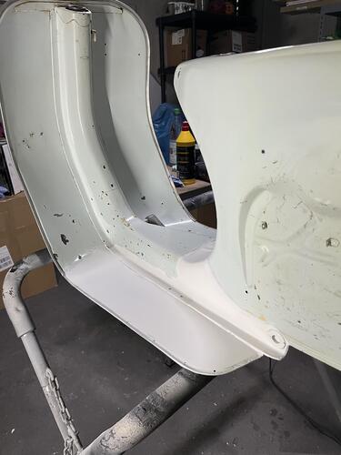

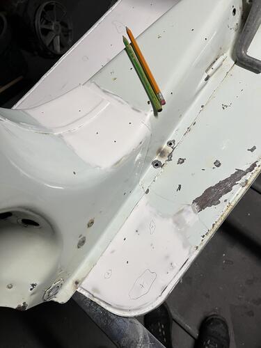

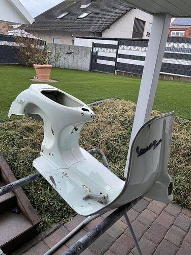

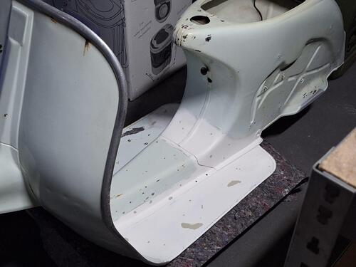

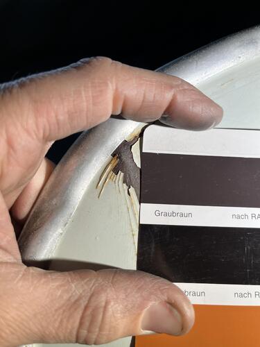

Wieder mal ein kleinen Update von mir.

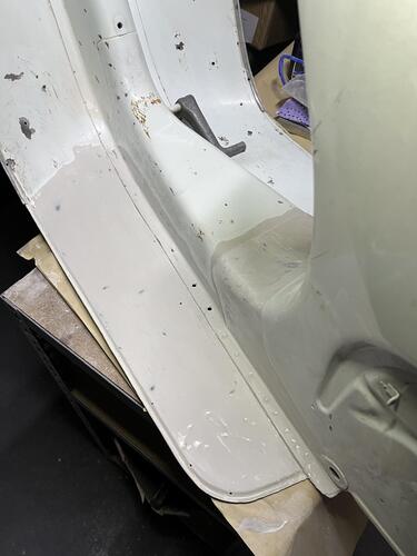

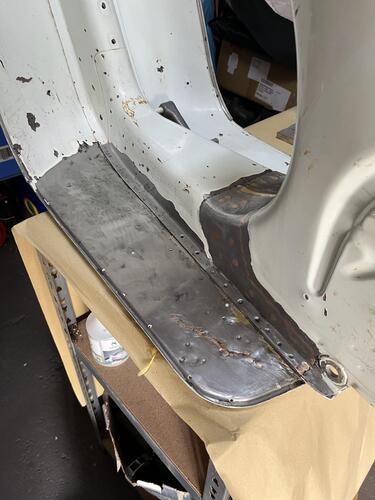

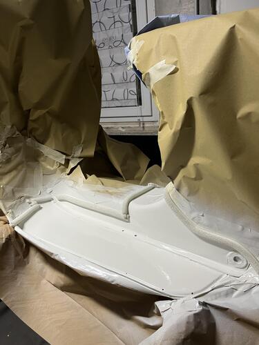

Der Rahmen wurde weiter bearbeitet. In Absprache mit dem Lackierer habe ich nun selbst mit Hand angelegt.
Zunächst alle Schweißstellen geschliffen und die Übergänge zum O-Lack geglättet.
Danach dann den Epoxy aufgetragen und geschliffen.
Anschließend gefüllert und geschliffen.
Jetzt kommt der schwierigere Part.
Um die Fehlstellen zu rekonstruieren müssen diese natürlich ausgearbeitet werden.
Die Fehlstellen wurden wieder mit Epoxy behandelt.
Im nächsten Schritt müssen die Fehlstellen entsprechend eingefärbt werden.
Um den Übergang möglichst gering zu halten habe ich den Rahmen einmal aufpoliert.
Stück für Stück.
Das kommt schon gut. ✌🏼🙂
Schönes Wochenende zusammen!

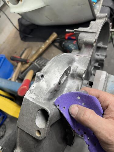

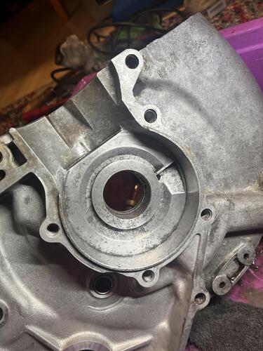

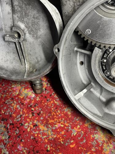

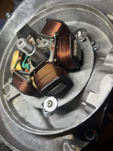

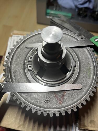

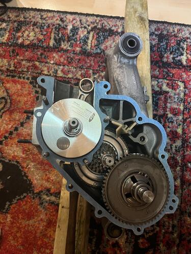

Gestern hab ich mal den Block zusammengesteckt.
Das Spiel vom Getriebe habe ich nochmal mit 1.2mm korrigiert.
Dichtung drauf, Hälften zusammen und Simmering rein.
ZGP und Kupplung haben gut gepasst.

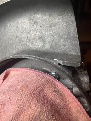

Das E-Lusso Lüfterrad und der Bereich der Kupplung musste bearbeitet werden.
Wenn ich es nochmal mache, dann würde ich mehr vom Steg am Block stehen lassen. Ich dachte nicht, dass das mit Reststeg passt. Hatte iwo eim Bild aufgeschnappt wo alles weg war und mich fälschlicherweise daran orientiert. Aber jetzt is es so.
Jetzt steht er mal zusammengesteckt.
Jetzt fehlt noch die Verkabelung der CDI und die Bremse mit 10”.
