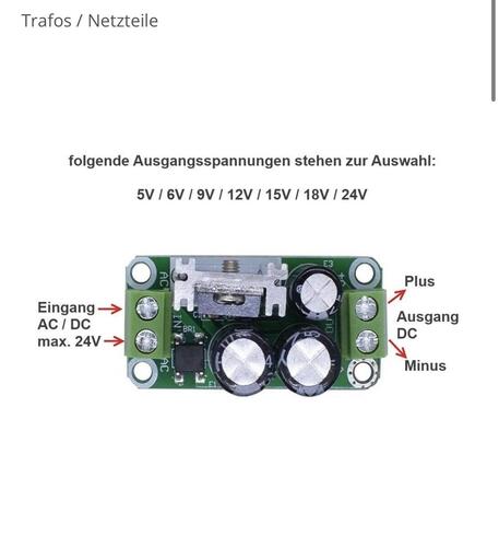

Hab ich noch gar nicht dran gedacht. Aber stimmt, ohne Batterie liegt ja AC an. Dann müsste man noch einen AC/DC Wandler zwischen hängen.
Der Platz ist natürlich maximal begrenzt. Die Platine würde ggf. passen, aber ist leider nur bis 0,6A ausgelegt. Die LED H4 hat 18W, durch 12 sind das iwas um die 1,5A.

Klar kannst du alles auf DC umbauen, benötigst dann aber einen Wassel Regler gibts auch von BGM und deine Zündung muss Potentialfrei gemacht werden.
Der von dir gewählte Regler kann auch nur 1A DC das reich vorne und hinten nicht. Da gibt es aber nen Topic zu wie man das am besten macht.

Meiner Meinung nach macht es absolut Sinn auf DC umzubauen.
Dazu
—> trennt man die Spulen vom der ZGP und zieht ein neues Kabel ein
—> Dann kommt noch ein zusätzliches Kabel in den Baum
—> Und schließt den AC/DC Wandler an.
—> Sieht so verschaltet aus:
Danke für den Einwand, die 80€ haben sich nochmal gelohnt.

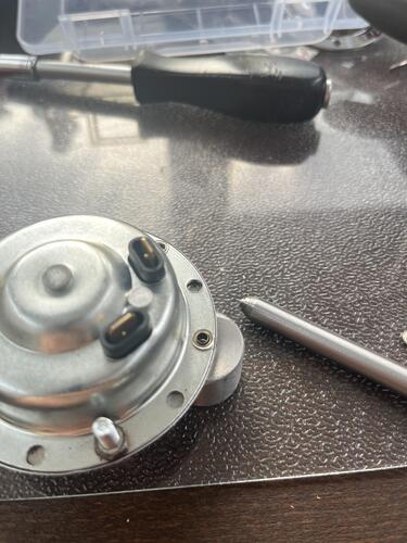

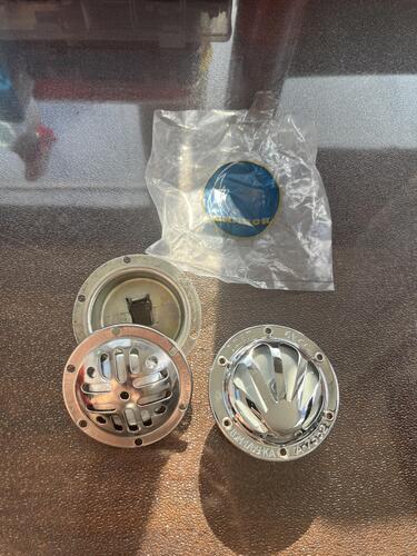

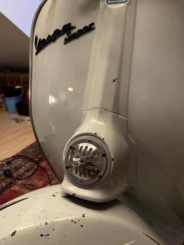

DC Hupe habe ich nun umgebaut.
Eigentlich wollte ich eine 12V DC einer PK nehmen. Aber dann gabs irgendwie Missverständnisse beim Verkäufer. Jetzt habe ich eine andere Hupe von Grabor umgebaut.
Aus dem Gefühl gehts Richtung Ende. Leider kommen die Felgen später als gedacht, weil der Kollege einiges an Arbeit hat.
Wenn diese nächste Woche kommen könnte die Super auf die Straße, Block in den Rahmen und verkabeln. Bis auf die Sitzbank und Tacho könnte ich dann alles fertigmachen denke ich.
