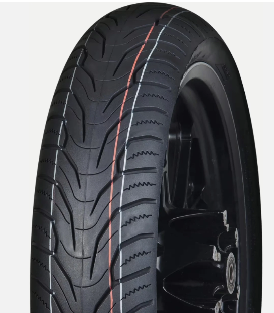

Hat schon jemand Erfahrung mit dem VeeRubber Manhattan? 59J TL Von der Marke selbst kann man halten was man will, mir gehts um den Reifen, der speziell für Europa und Stadtbetrieb entwickelt sein soll. Vom Profil geht der Für mich in Richtung Pirelli Angel Scooter, Michelin City Grip, Mitas Touring Force
