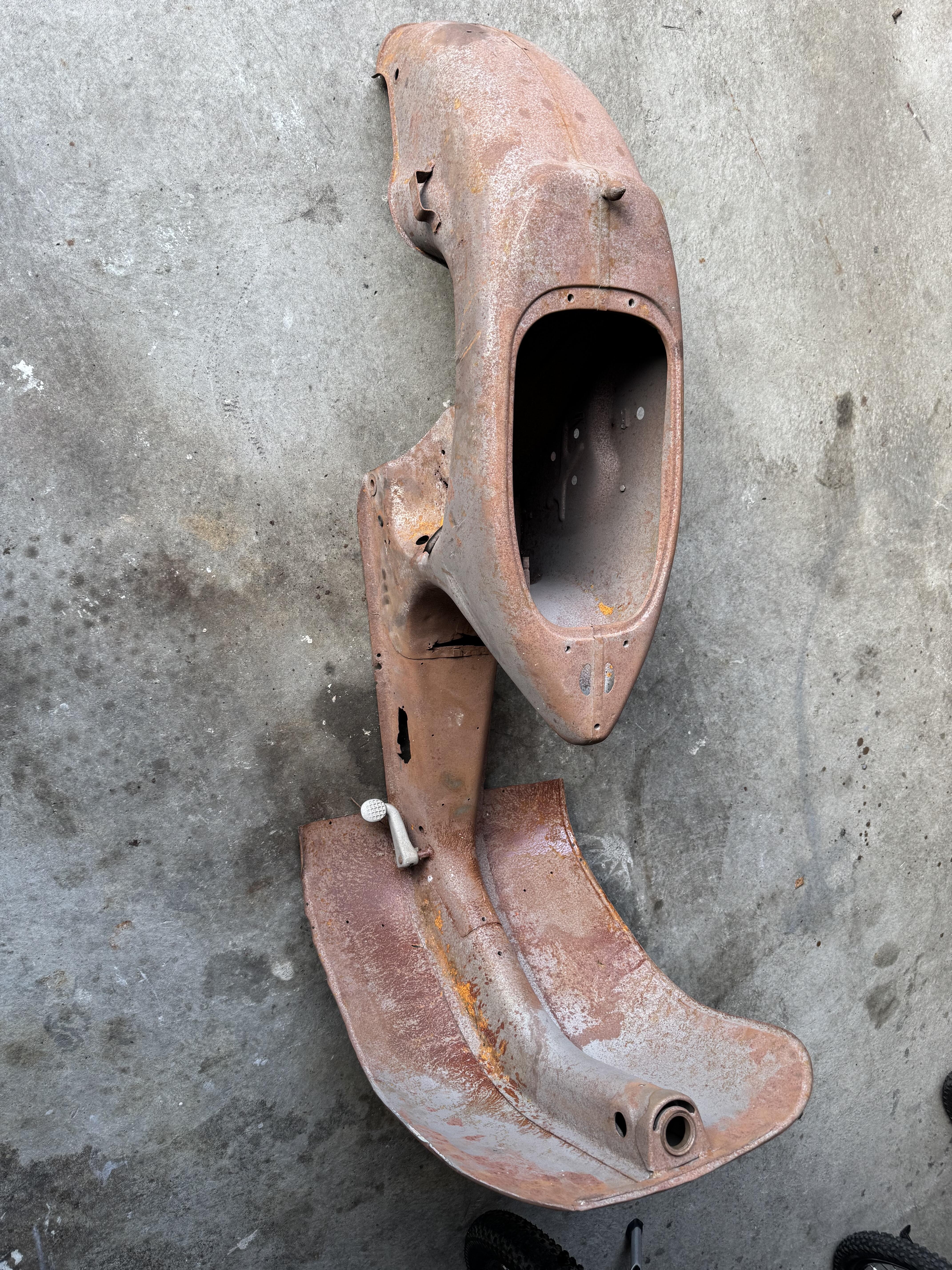

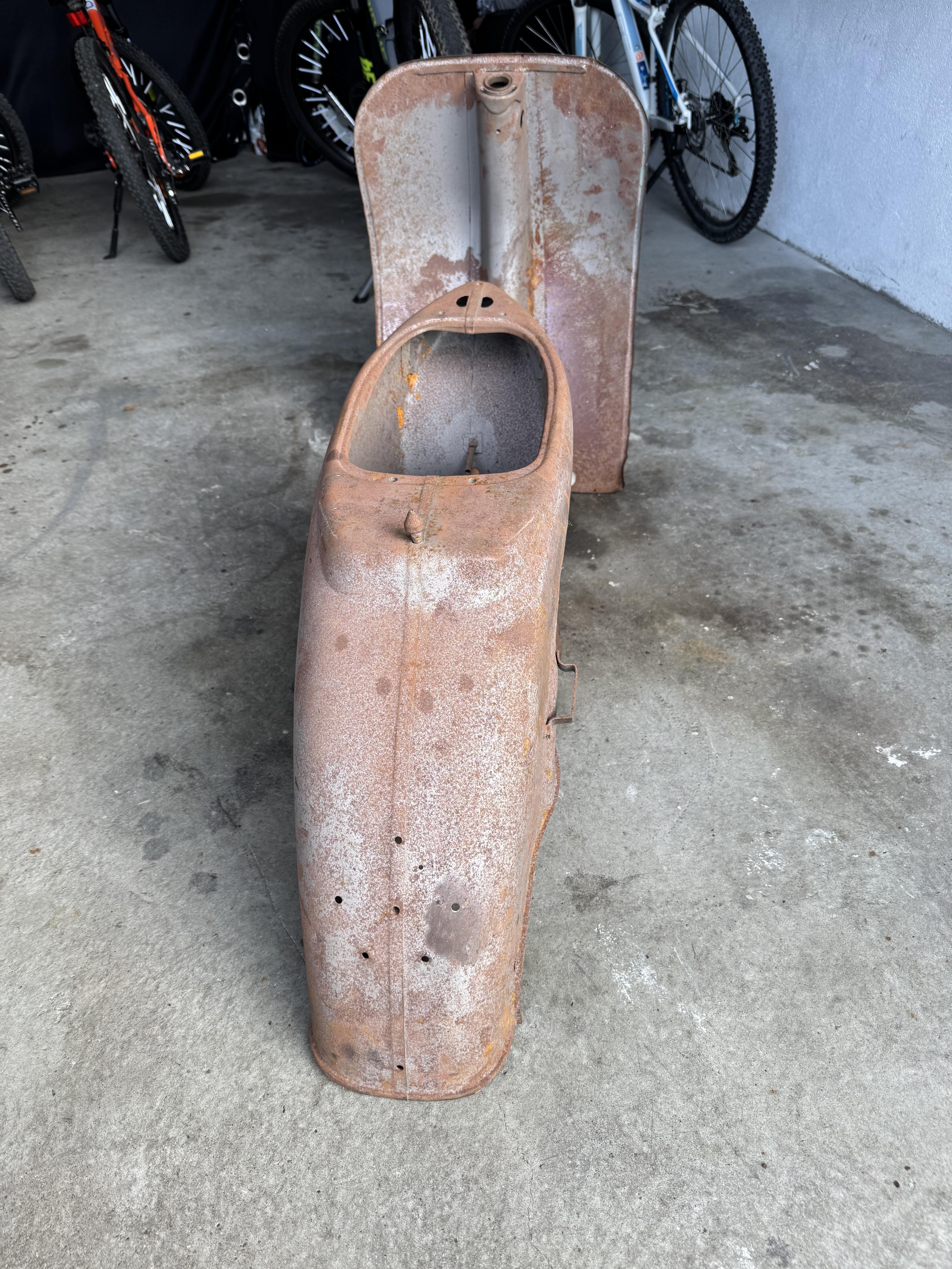

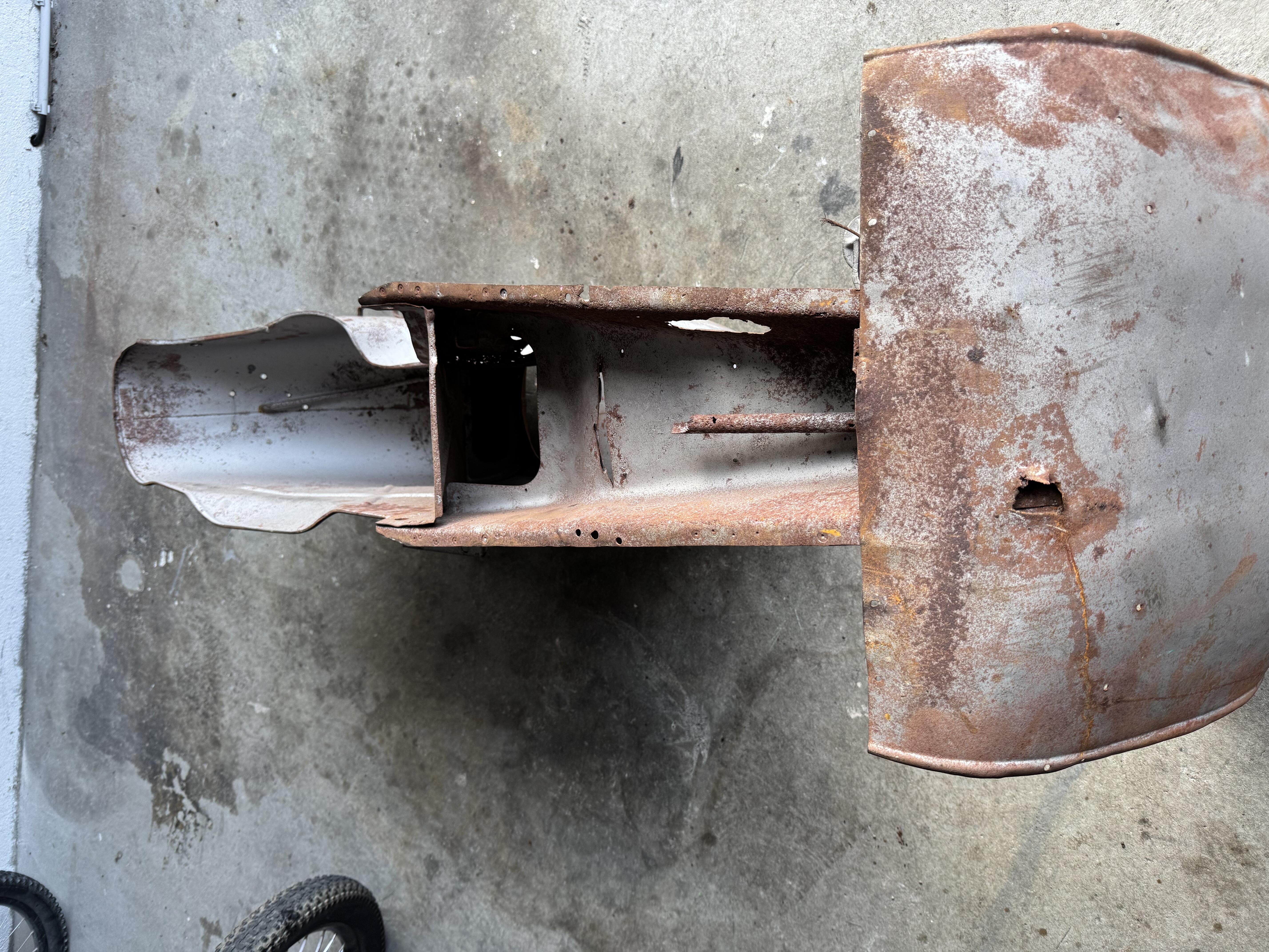

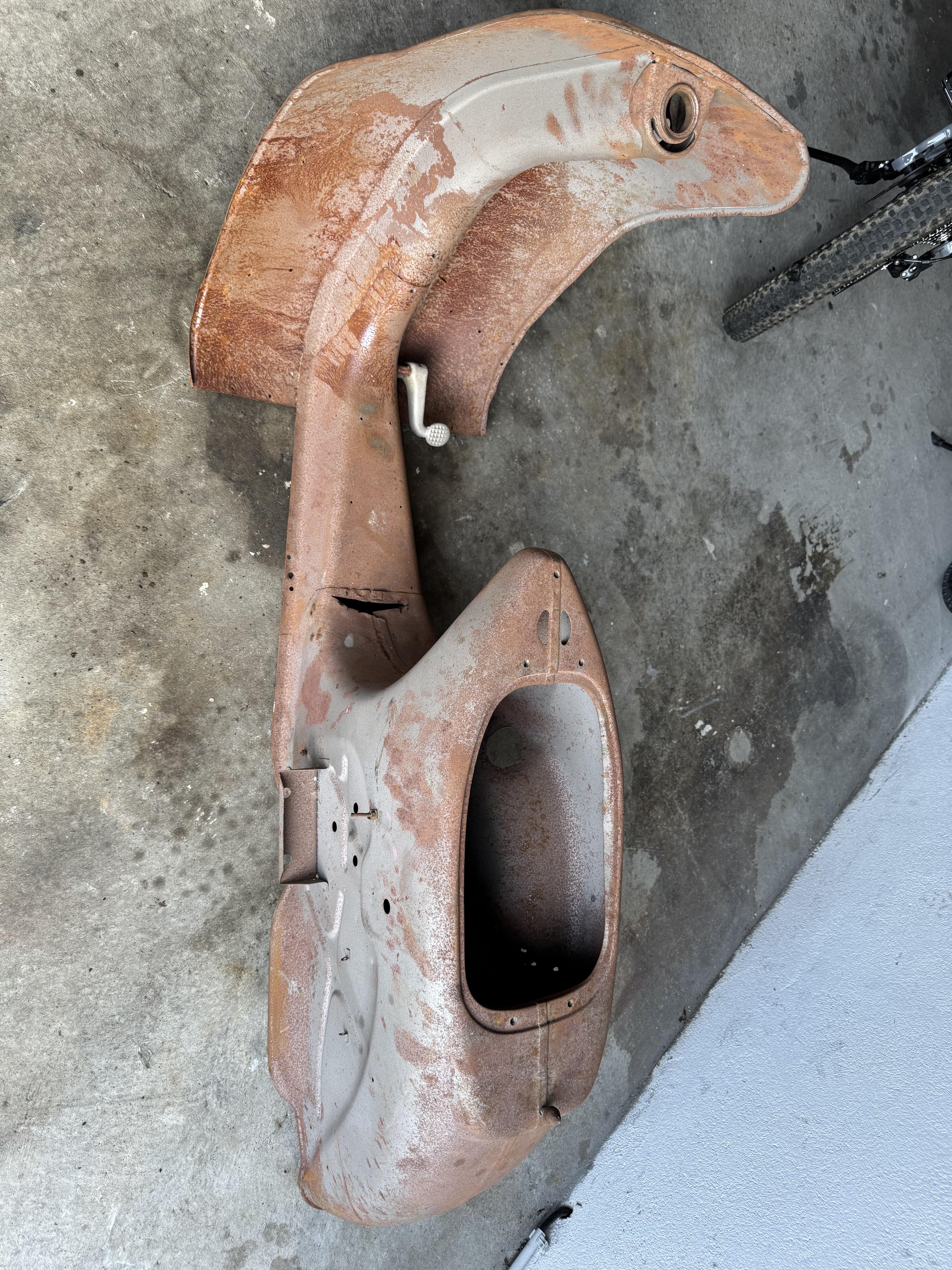

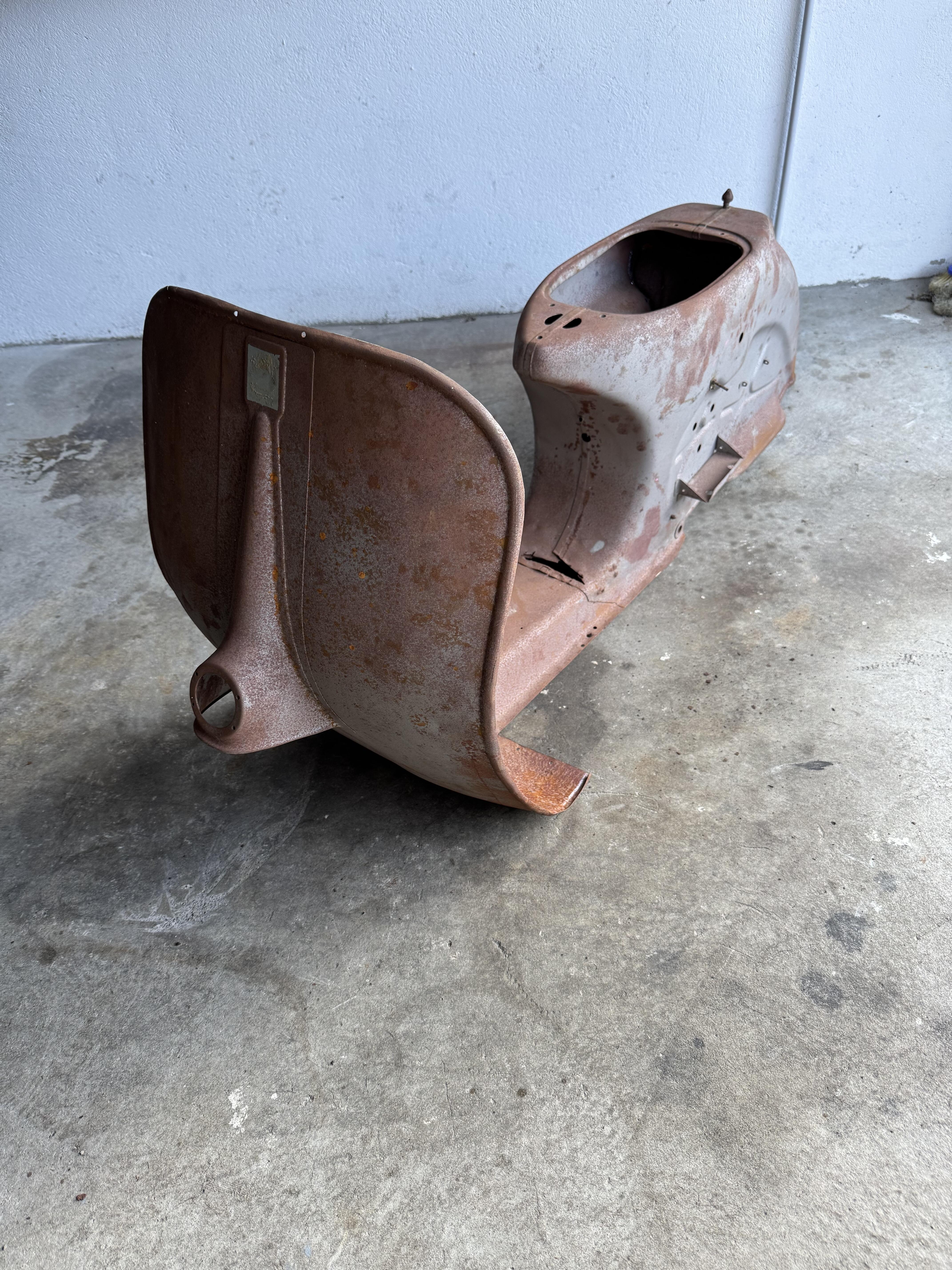

  4. Vnb Rahmen zu verkaufen, wurde vor Jahren schon sandgestrahlt. Steht seitJahren trocken gelagert. Es ist einiges zu schweißen, dafür ein ehrlicher Rahmen an dem ersichtlich ist, was zu tun ist. Nummern nichtmehr lesbar. Baujahr? Rahmen steht in 86650 Wemding Gehört mir 650€ vb Versand nur, wenn selbst organisiert wird, Abholung bevorzugt
