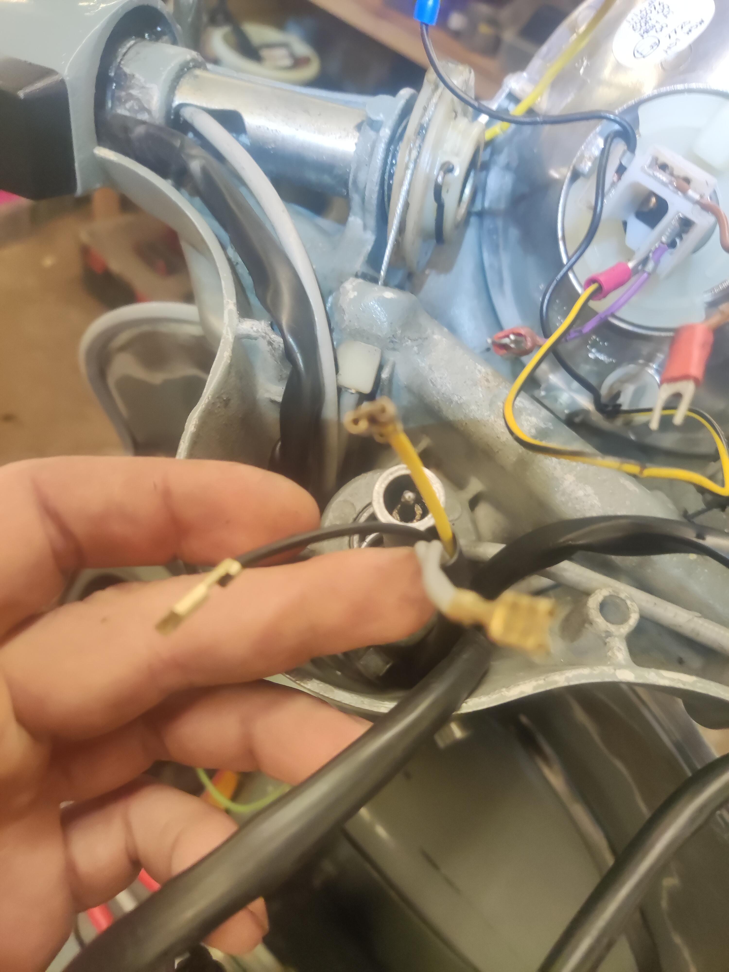

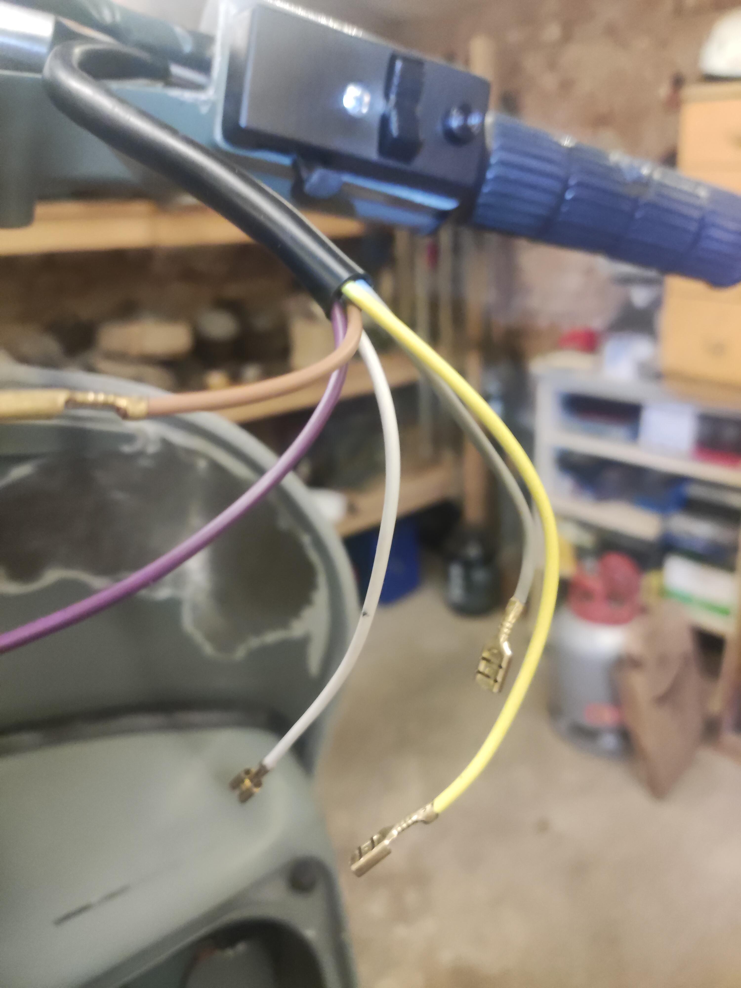

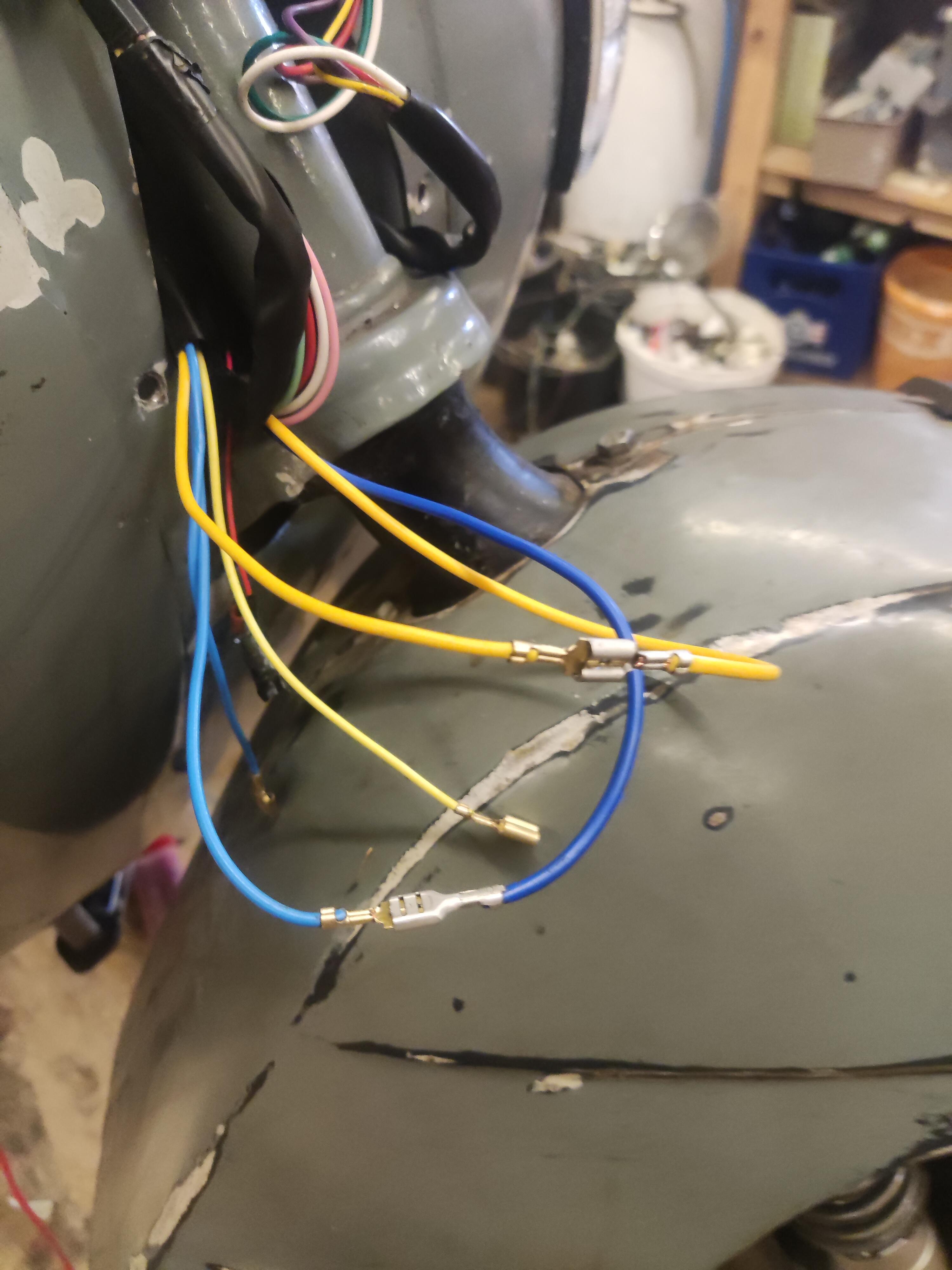

  11. so heute habe ich etwas weiter gearbeitet und bin auf folgendes gestoßen: Habe diesen Kabelbaum verbaut: BGM Kabelbaum PX 1981–83 ohne Batterie | Scooter CenterBGM Kabelbaum für PX alt (1981–1983), ohne Batterie, AC-System, 5-Kabel ZGP. Ideal zur Umrüstung auf wartungsarme Elektrik mit 3-Pin Regler. Wenn ich bei der Kaskade bin und die Steckerbelegungen von den Blauen und Gelben Kabeln ansehe, lassen sie, ehh nichts anderes übrig als sie richtig anzuschließen. Dabei ist mir folgendes Aufgefallen: Zuerst habe ich die Blauen zusammengeschlossen und dann die Gelben. Wenn ich nun das Gelbe Kabel verbinde verliere ich an Drehzahl, wenn ich es trenne dann, stellt sich die ursprüngliche Drehzahl wieder her. Das heißt mit Multimeter messen komme ich auf 17 Volt oben am Lichtschalter an, verbinde ich nun das Gelbe mit dem Gelben dann habe ich oben nur 1.7 Volt. Irgendwo müssen die 10 Volt verschwunden sein(Masse Karosserie??) Jedenfalls habe ich dann die Kabel auf Druchgang überprüft und die sind in Ordnung(Das Gelbe das zum Gleichrichter läuft) Habe gelesen es sollte "Schlieser und Öffner geben", beim Bremsschalter(der wusste ich) und auch beim Lichtschalter kann das sein? Den ich hatte war dieser hier: Lichtschalter GRABOR für Vespa PX alt (1978-1983) - 6 Kab...Entdecken Sie den Lichtschalter von GRABOR für Vespa PX alt (Bj. 1978-1983) mit 6 Kabeln, 12V DC, ideal für deutsche Modelle mit Blinker und Batterie.Der neue sieht so aus: Lichtschalter für VESPA PX80 bis PX200 (1978-1983) - 9 Ka...Lichtschalter für VESPA PX80 bis PX200 (1978-1983), 9 Kabel, 12V Modelle mit Blinker, ohne Batterie. Kann es der Lichtschalter sein? Kabelbruch schließe ich aus! Da ich mir ein Set gekauft habe, dachte ich mir es wird wohl Plug und Play sein und funktionieren. lg p.s.: So nun habe ich mit einen regelbaren12 Volt Trafo mal alle Kabel überprüft. (von der Kaskade aus)Blinker vorne und hinten, Hinterlicht, Bremslicht alles funktioniert. Also kein Kabelbruch oder so. Schön langsam glaube ich echt es ist der Lichtschalter. Die Kabel vom Lichtschalter weg funktionieren auch, habe das Auf/Abblend und Standlicht. Nur verstehe ich halt nicht wie der Strom von der Hupe rüber zu den anderen Verbrauchern kommen soll.... mhhh. So einen Schaltplan nur für diesen Lichtschalter habe ich noch nicht gefunden, würde gerne nachvollziehen können was dieses Teil genau tut. So, habe nun problem selbst gelöst. Mann bin ich stolz auf mich. Danke liebes Forum👍

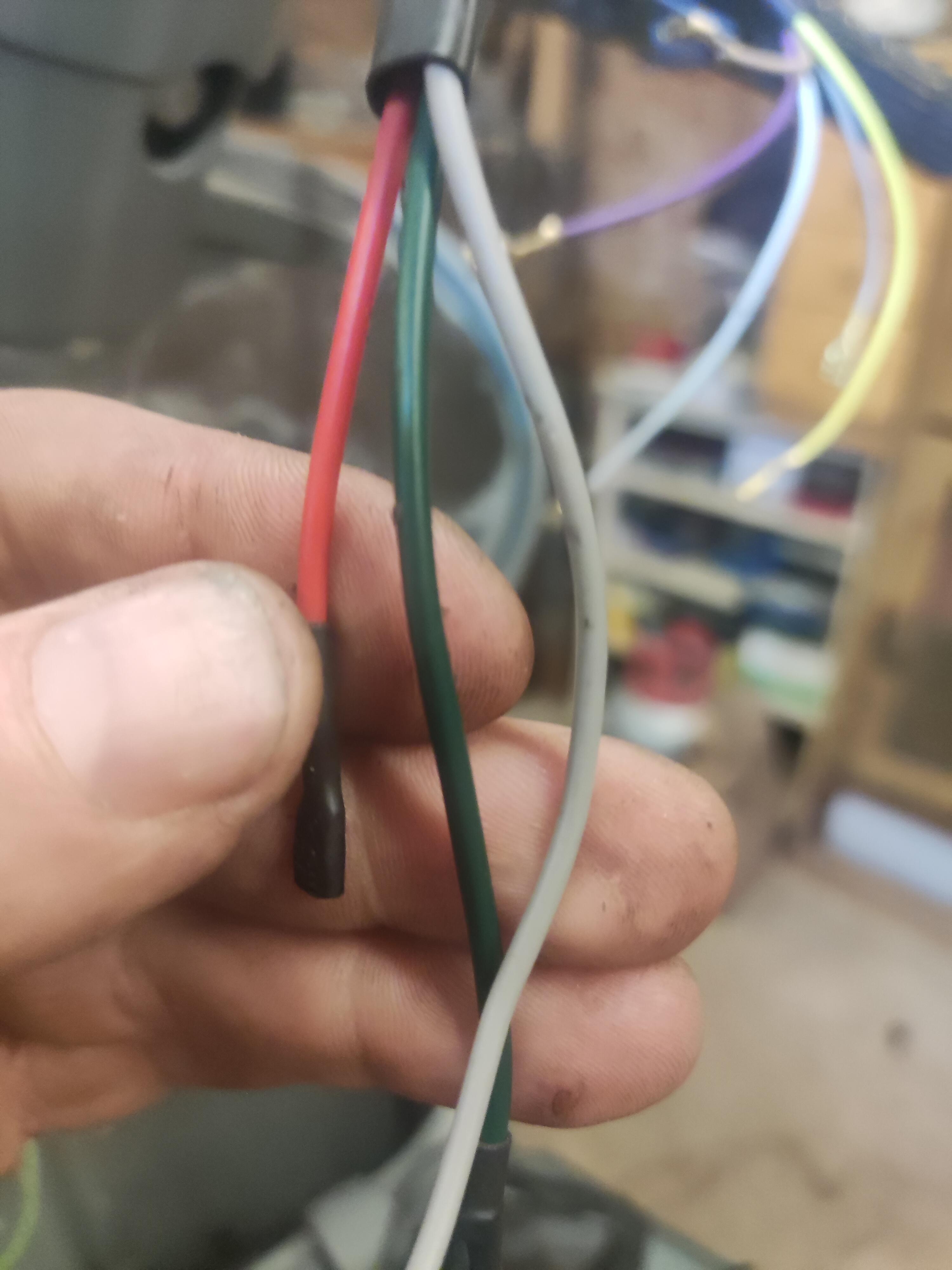

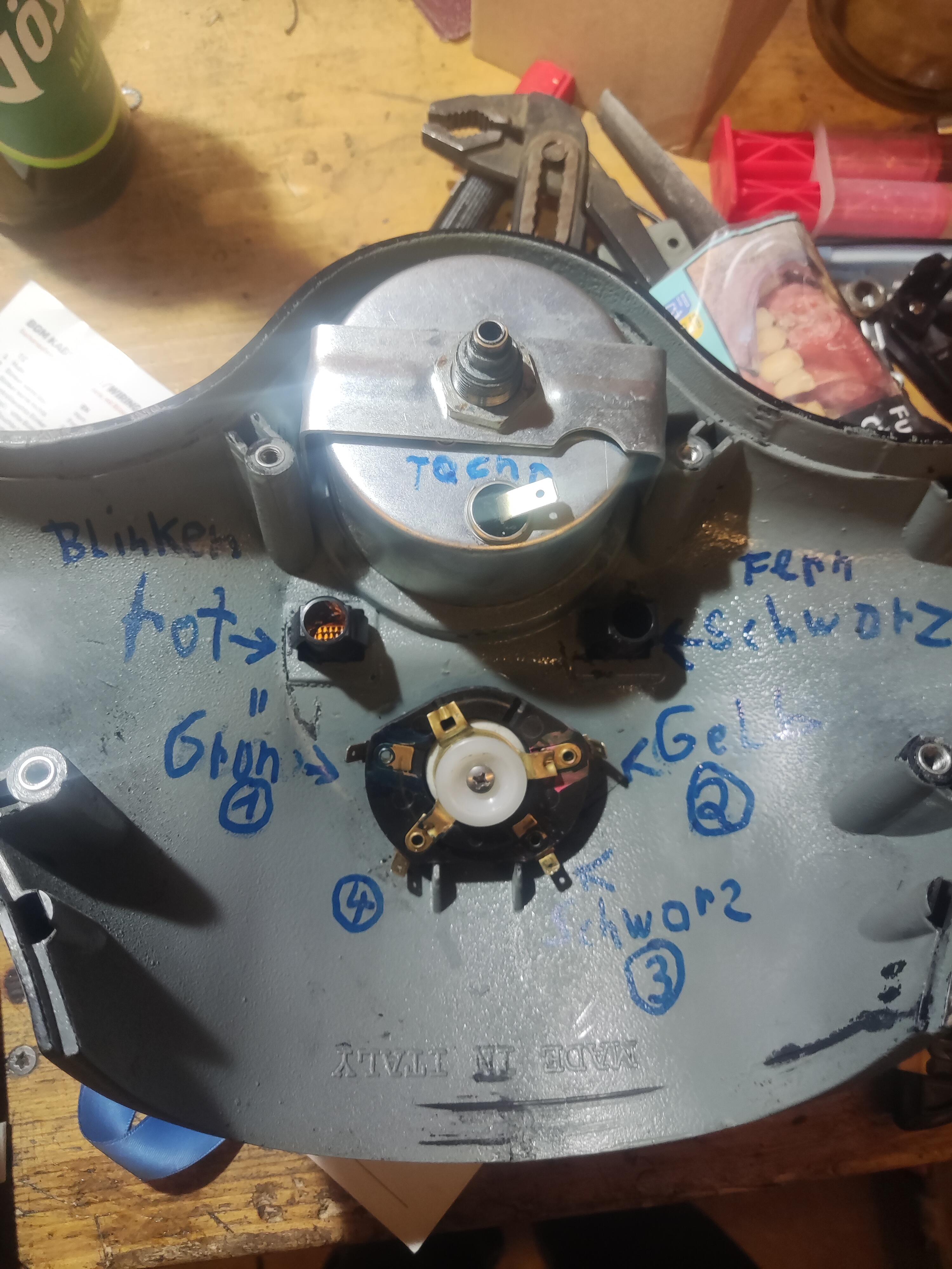

  12. Hei und schönen Abend. Folgendes ich habe mir einen BGM Kabelbaum besorgt und ich dachte mir das ist so Plug und Play und Farbe zu Farbe und wird schon gehen....hihihi--jo bin kein Elektrofuzi und somit waren natürlich probleme vorprogramiert. Zu meinen Erstaunen war das verlegen/durchziehen überhaupt nicht schwer und ging wie von Geisterhand. Habe soweit es geht alles verkabelt und angeschlossen(laut BGM Plan, wo nicht alle Farben stimmen;-)). Mein Problem ist irgendwie habe ich keinen "Saft" am Lenkerkopf bzw. Lichtschalter. Die Hupe, Killswitsch(on/off) am Zündschloss, funktioniert aber das wars dann auch schon. Habe so gut es geht mit Ki gearbeitet aber ja....ist halt nicht das GSF.... Verständinissfrage 1: 1 Kabelstrang mit 3 Kabeln vom Kabelbaum in den Farben: Schwarz(Masse), Grau(sind 2 Graue verdrahtet????), 1 Gelbes(Rücklicht?) 1 Kabelstrang mit 3 Kabeln von Kabelbaum in den Farben: Grün(Killswitch), Rot(Kontrollleuchte Fernlicht) 1 Grau( Kontrollleuchte Blinker) Lichtschalter: 1 Braun(Abblendlicht), 1 Violett(Fernlicht), 1 Weiss(???), 1 Grau(???), 1 Gelb(12 Volt) Stimmt das so in der ART?+ diese Kabel sind alle Weiblich und wenn ich Farbe zu Farbe...naja dann Passt ja Grau mit den 2 verdrahteten nicht mit dem Grau von anderen zusammen da sie ja "Weibliche Stecker" haben. Habe auch versucht mit Multimeter zu schauen ob 12 Volt im Auf/Abblendlicht vorhanden sind, leider negativ. Verstehe nun das ganze nicht mehr da ja die Hupe Strom hat(Lichtschalter) aber nichts im Braunen und Violetten Kabel vorhanden ist.;-( Ich weiss das ist Kristallkugel lesen, aber das Gsf kann das gut. Ich bedanke mich bei euch allen... Lg Mario p.s ich hoffe ich habe mit gverständlich ausgedrückt!
