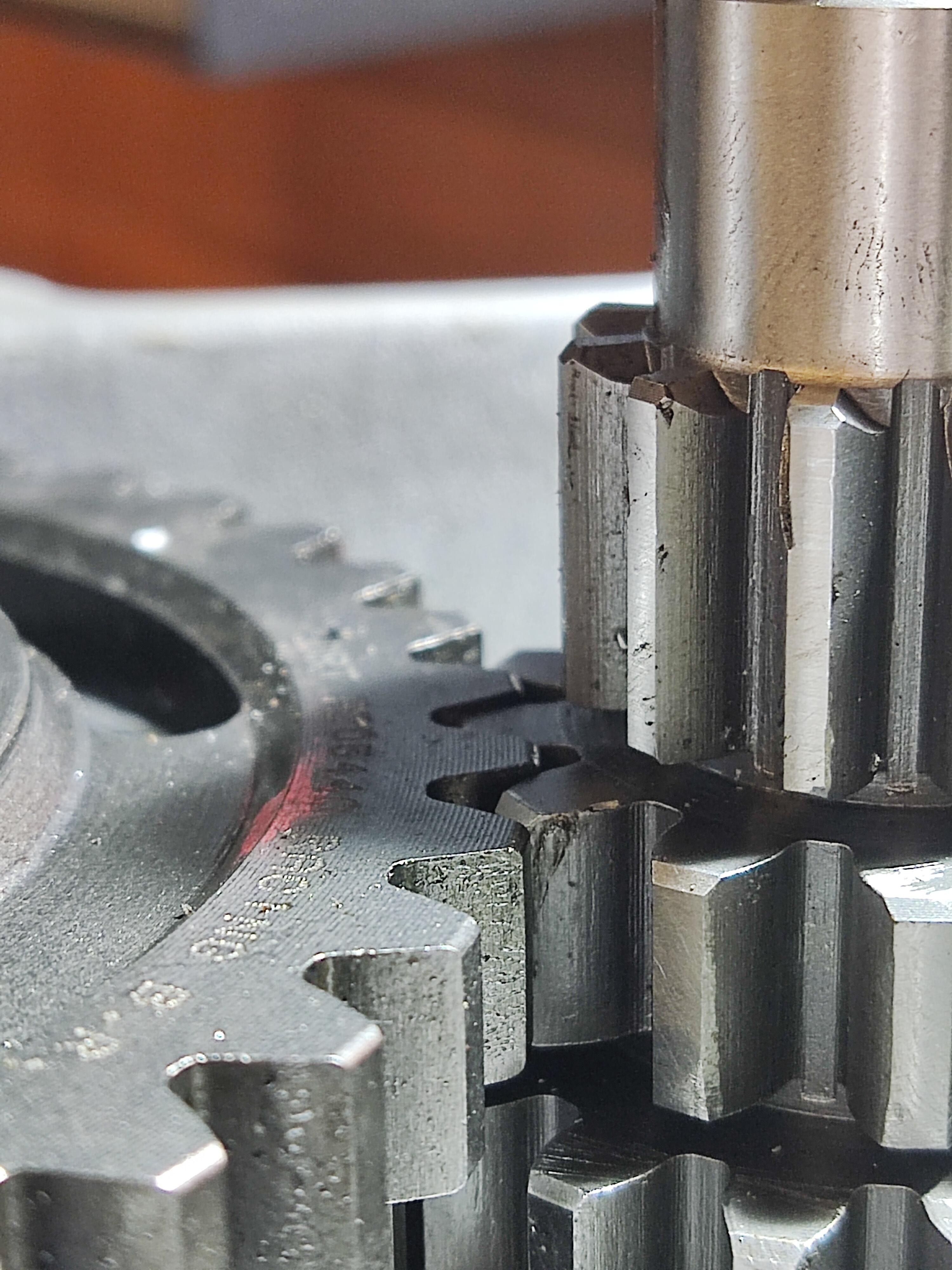

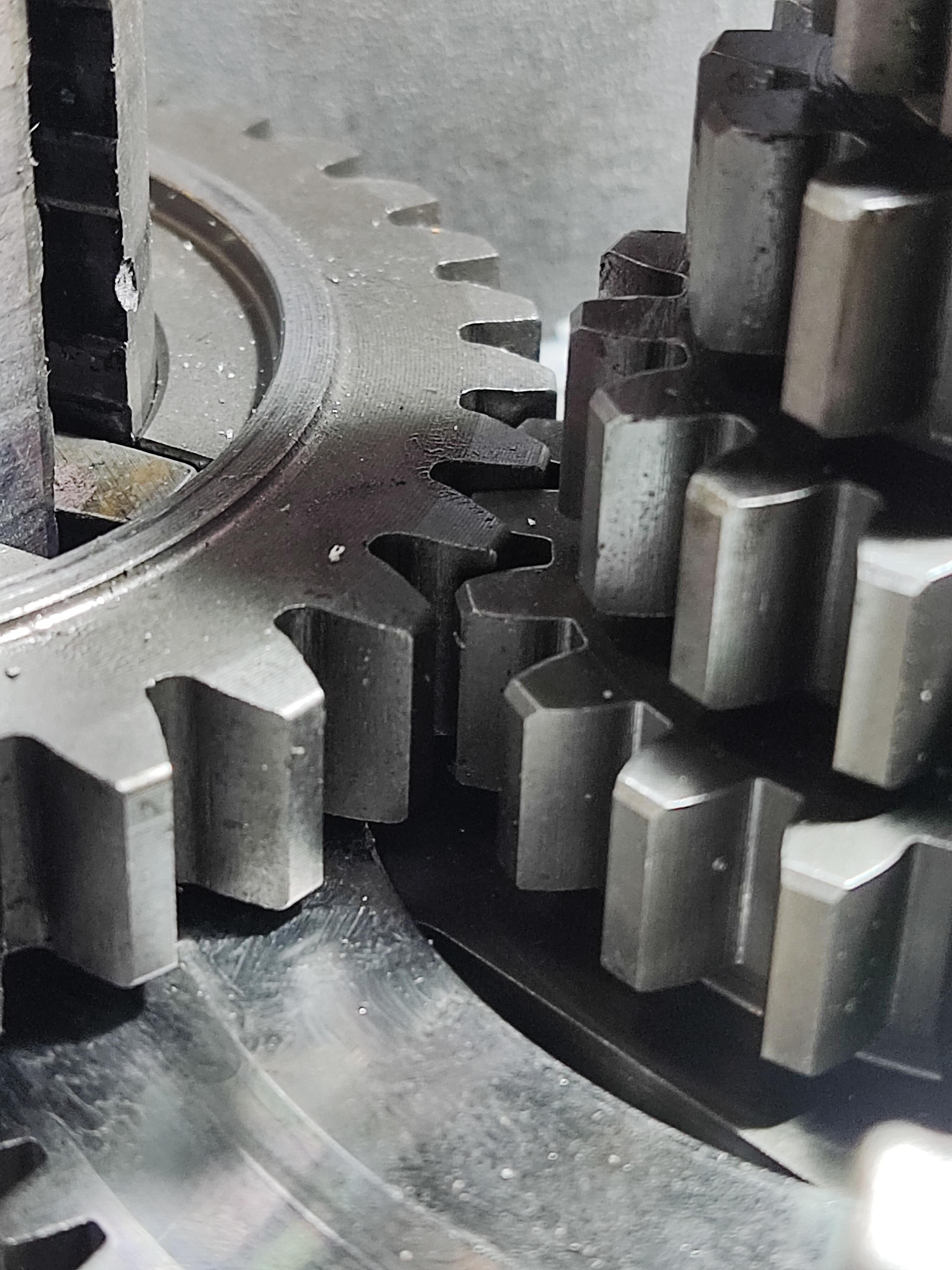

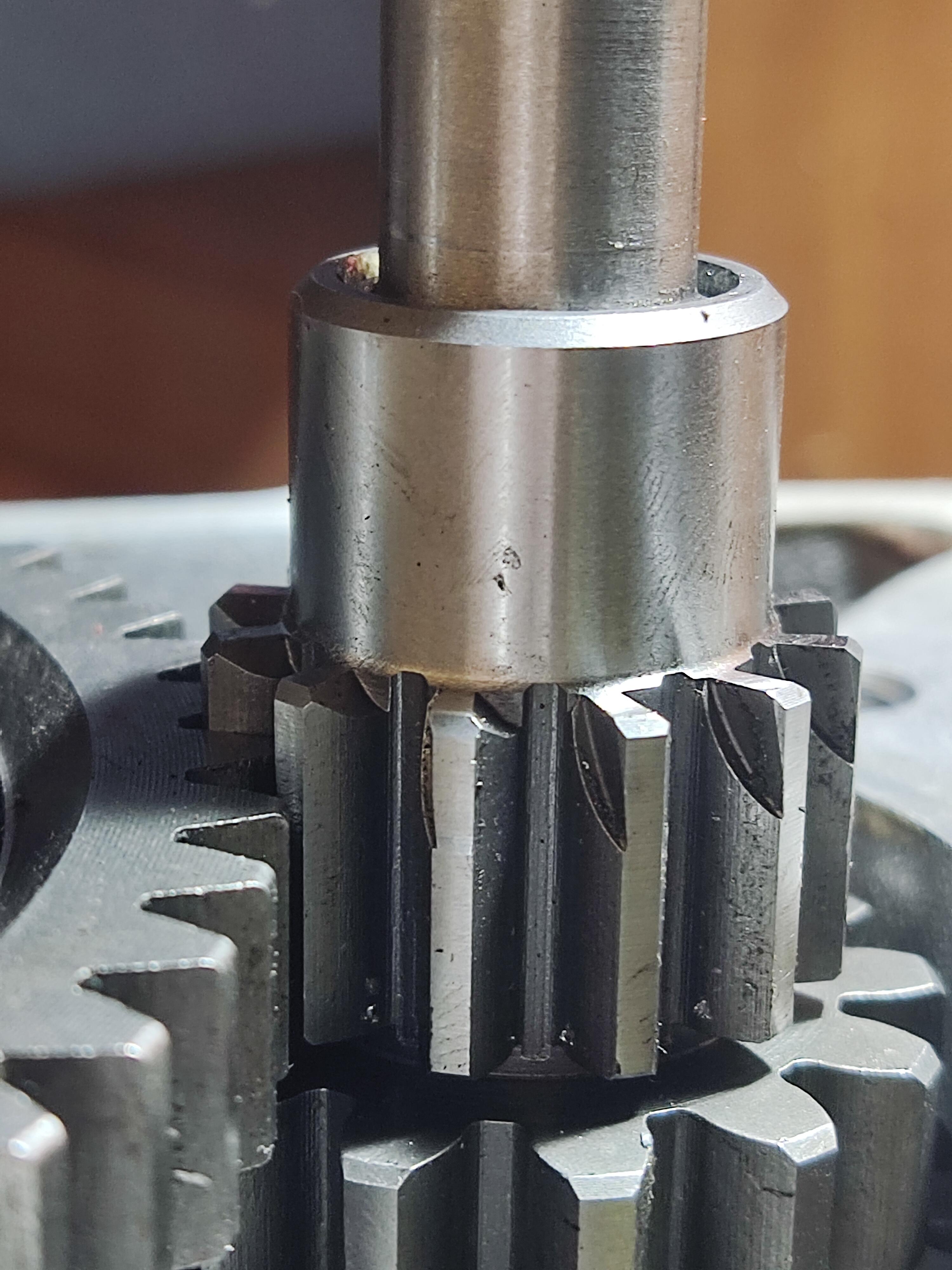

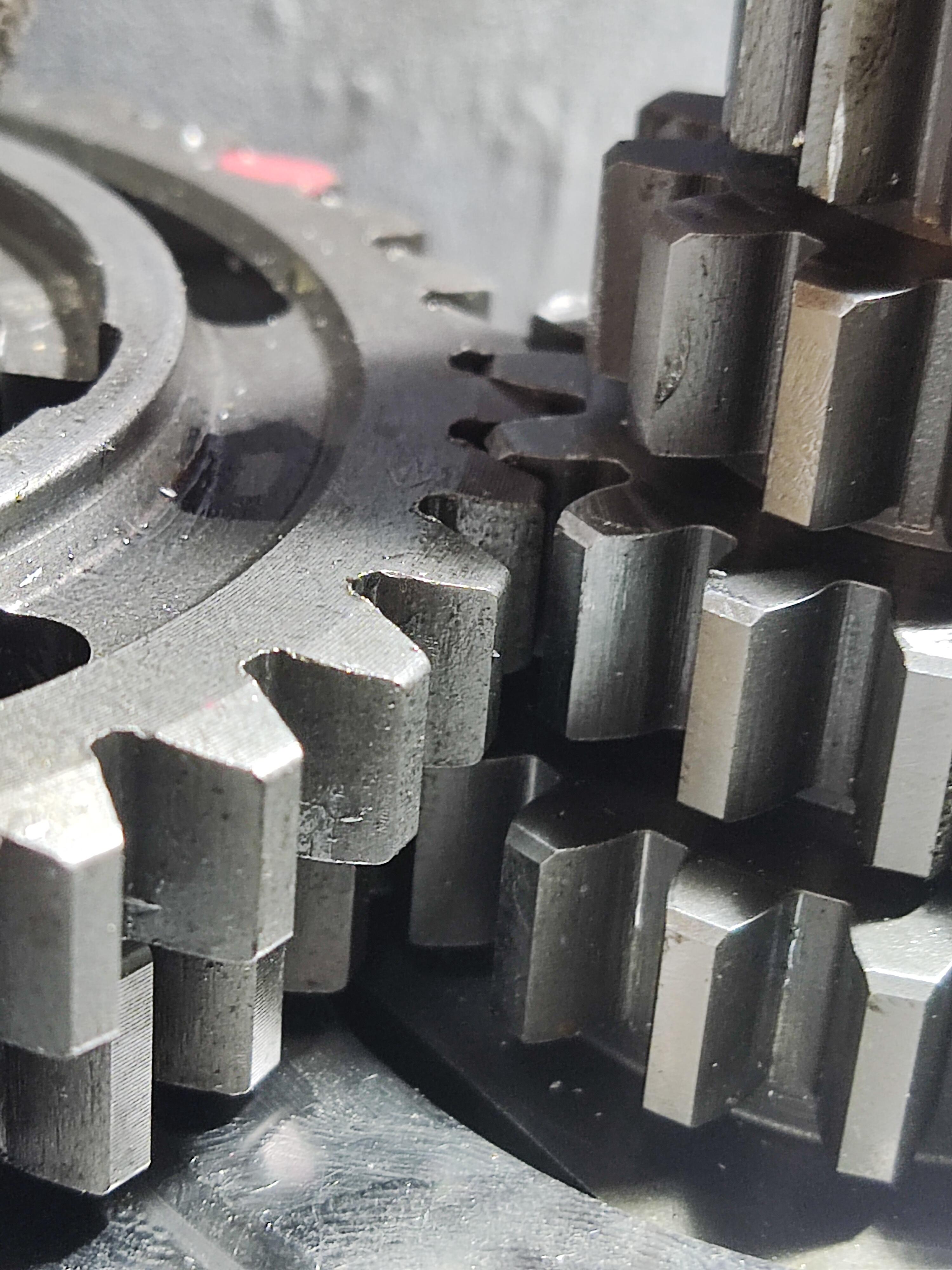

  20. Heu, habe mir nun eine Benelli Vorgelege zugelegt(danke liebes Christkind). Habe glaube ich mal was gelesen von "an bestimmten Stellen etwas weggenommen werden" Habe Fotos davon gemacht und meine Frage darin besteht ob dies, die besagten Stellen sind? Liebe Grüße

  23. Wenn mein Beitrag sch OT ist was ist dann dieser? Frage nochmals anders gestellt: Hätte ein DRT , BGM, Benelli und Co. Solch einen Fehler verziehen? Das Piaggio original Vorgelege hat mir meine Fehler nicht verziehen! Danke
  24. Zu viel Weißbier Jojo? Die Frage hast du gestellt und ich habe sie für mich eben so formuliert. Frage nichts andres wie Du, nur eben anders🍺. Und die Gänse schnattern;-)
