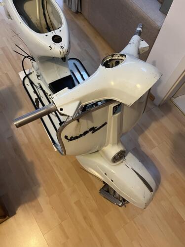

    Tank war eine fürchterliche Schweinerrei… Ich erspare dem großen Internet Details. Jedenfalls ist er jetzt mit der Zitronensäurentaktik sauber. Am Ende habe ich mich für eine Versiegelung entschiede
  • Verdeckter_Ermittler
    Ich putze nun seit 3Tagen.  Kein Ende in Sicht. 😂     Der Rahmen sowie die restlichen Blechteile machen einen wirklich guten Eindruck. Ich bin erstaunt, wie gut die Substanz

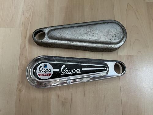

Ich persönlich hätte die Trommel und Abdeckung auch alt gelassen, aber, jeder wie er mag. Sein Roller, seine Regeln!

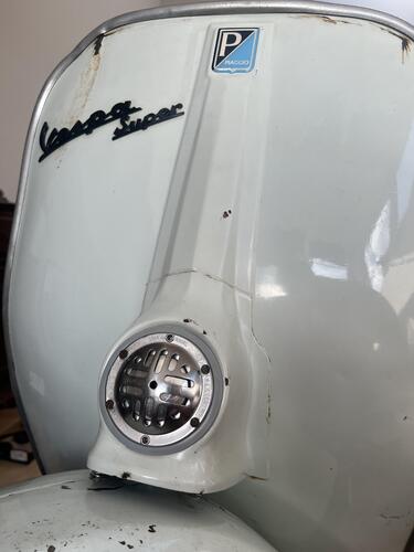

Selbstverständlich darf Jeder seinen Roller so herrichten, wie er es mag. Es ging mir hier nur darum, tolle O-Lackteile zu erhalten, kenne Das hier aus der Vergangenheit zur genüge, daß getauscht wurde.
Und nun ungaybremst weiter machen, bitte danke

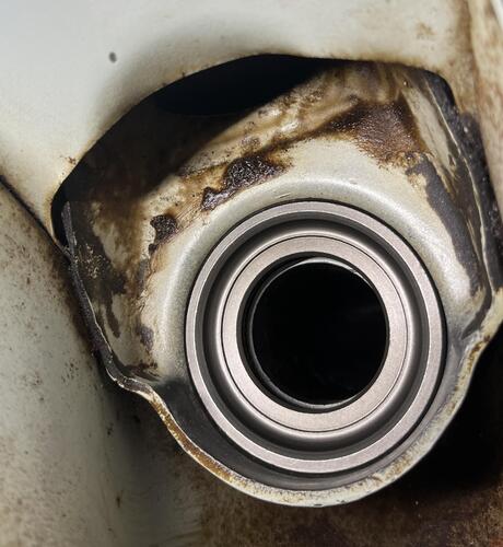

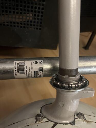

1x Lenkkopflager inkl. Spezialwerkzeug im Hintergrund.
@Nakkl das alte Lager schicke ich dir gern zu. 😉

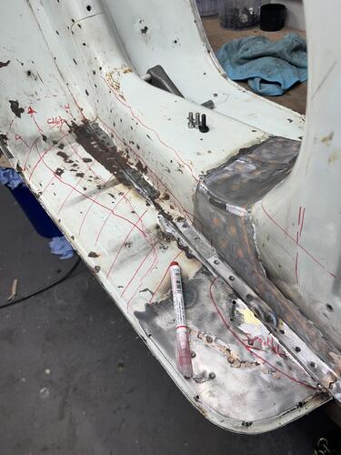

Rahmen hat jetzt an den Roststellen 2x Owatrol gesehen. Als nächstes dann Aero46 und dann Gabel zusammenstecken.

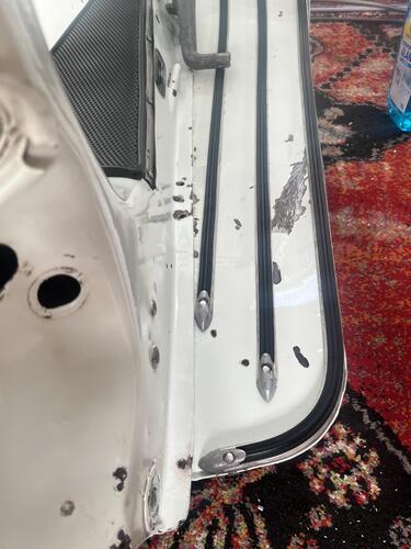

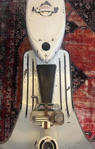

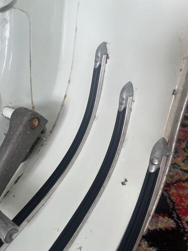

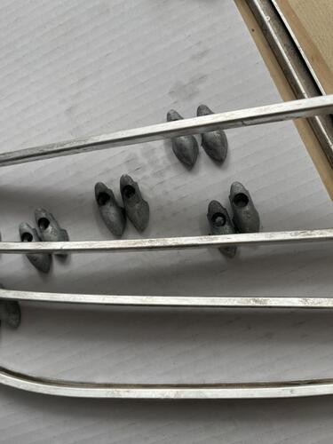

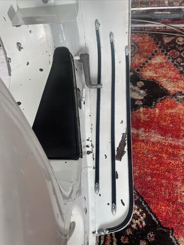

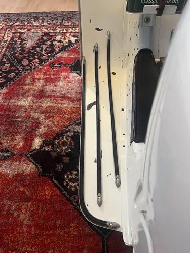

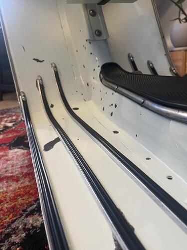

So. Einmal der Trittbereich rechts.

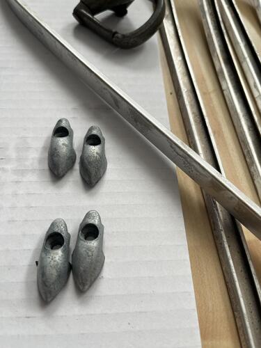

Zunächst alles nachpatiniert. Die Endstücke gehen super mit Rohrreiniger. Die Leisten habe ich mit Stahlwolle abgezogen (grob für Geschirr), mit Backofenspray eingesprüht und 3x in der Spülmaschine durchlaufen lassen.
Alles ausgerichtet, Leisten zugesägt (bei mir waren zwei irgendwie zu lang…?!), Löcher im reparierten Bereich nachgebohrt und dann mit der Zange von @vnb1t alles festgezogen. Wenn man den Dreh raus hat geht das ganz gut.
Für mich auch stimmig mit meinen eingearbeiteten modellierten Rostansätzen.
Generell ist der Patina-Look natürlich viel aufwendiger einzuarbeiten als immer alles neu zu machen und zu montieren…
Also, noch eine Seite. 💪🏼
Bearbeitet von Verdeckter_Ermittler

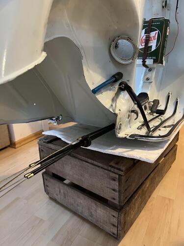

Zur Erinnerung. whistling

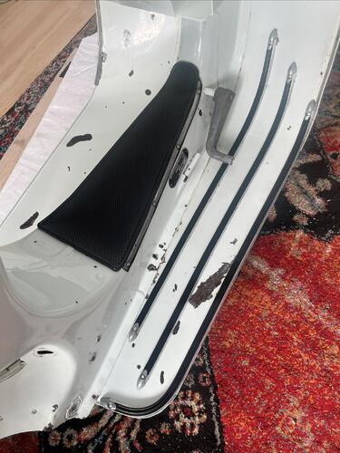

Nach Gefühlt einer Ewigkeit heute nun der Abschluss des Trittbereichs. Für mich die größte Baustelle des gesamten Projekte. Viele Stunden, Überlegungen und Recherche sind eingeflossen.
Ich bin sehr zufrieden.

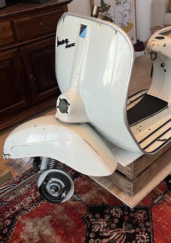

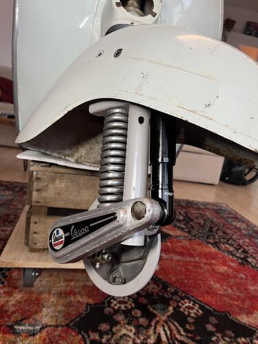

Weiter gehts Kinners.

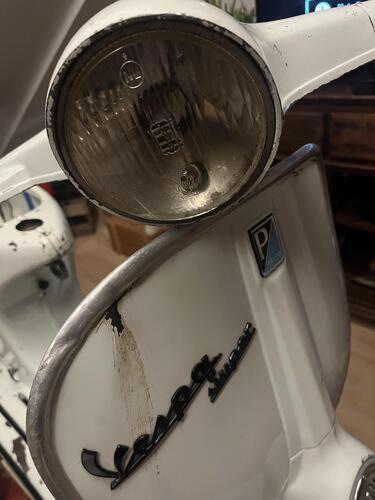

Neue Lenkkopflager.
Die gelieferte Schwingenabdeckung war Chrom und Mist. Richtig billig…
Also M2 Schrauben rausgesucht. 😌
Und dann alles montiert.
thumbsup
So einsam fühle ich mich irgendwie gar nicht…

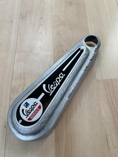

@TOMV50 Danke fürs Schwingen abfetten. Cooler Move auf dem Parkplatz. cheers

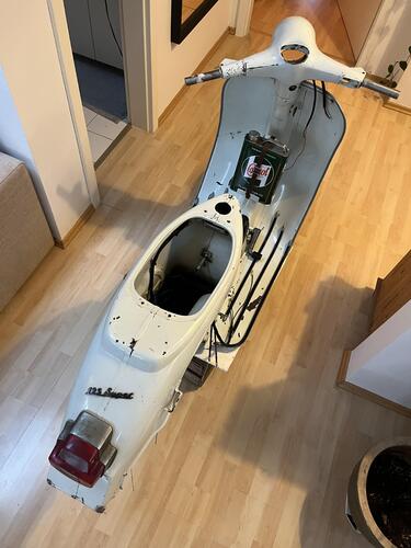

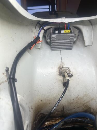

Gute Nachricht =

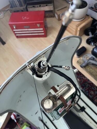

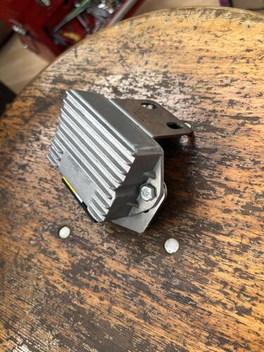

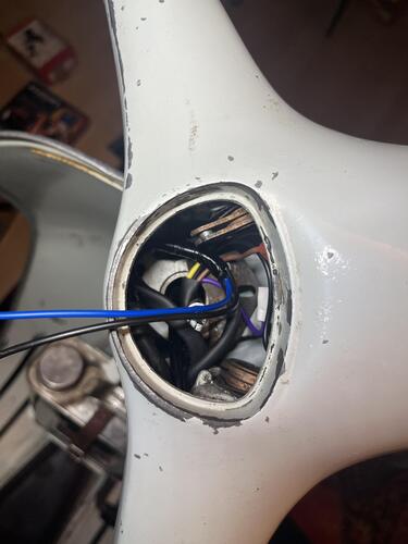

Spannungswandler passt mit dem SIP Halteblech unter der Sitzbank gut. Man muss den zwar bisschen umbasteln, aber am Ende supi. Der BGM Kabelbaum hat rot und blau. Beides muss auf gelb. Ist das egal wie rum?
Kabelbaum verlegt, Hupe und Rücklicht probehalber montiert. Alles gut.

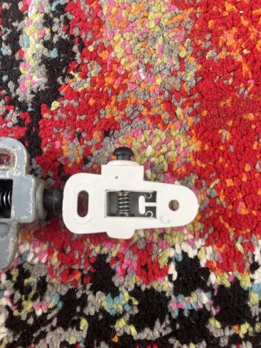

Der neue Bremslichtschalter ist Müll. Erst hab ich gar nicht verstanden wie man den zerlegt. Dann ist mir aufgefallen, dass man auf dieses Blech gar nicht löten kann. Anders als in der Abbildung bei SIP ist das kein Kupfer:
https://www.sip-scootershop.com/de/product/bremslichtschalter-pascoli-fuer-vespa-125-vnb1-150-vba-vbb1-vgla-b-gl-gs-vs4-5-160-gs-180-ss-0024700_18163700?usrc=Bremslichtschalter
Ärgerlich. Und dabei habe ich extra den teuren (teuersten) genommen. Kann ich echt gar nicht empfehlen…
Hab den jetzt reingebastelt, der funktioniert auch, aber der wird relativ schnell den Dienst quittieren.
Für den ersten Lauf und Tüv tut ers aber mal.
klar kann man das löten. Muss ja kein Kupfer sein zum löten...
  1. Blech aus dem Bremslichtschalter entnehmen
  2. Kabel abisoliert in die Lasche einführen
  3. Blech leicht mit einer Kombizange zusammendrücken! Es Sollte noch ein Spalt für das Lötzinn sein!
  4. Verlöten (die Kapiearwirkung erledigt den Rest. Wichtig gutes Lötzinn mit Flussmittel und einen Lötkolben der auch bums hat)

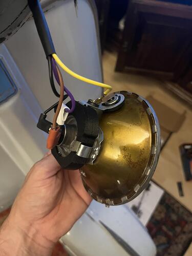

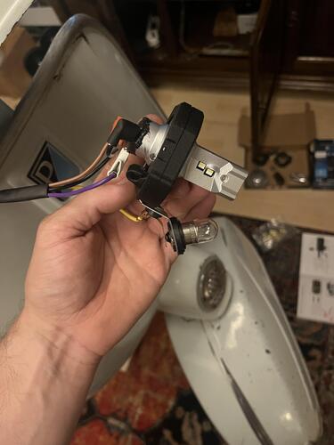

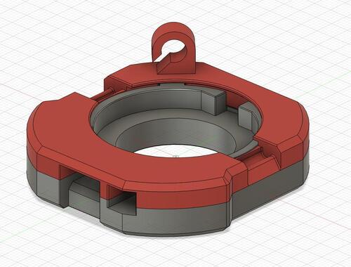

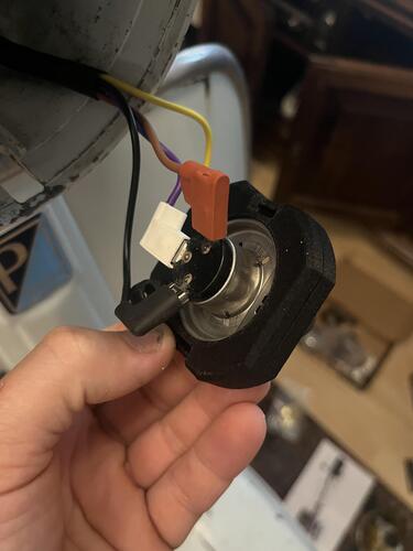

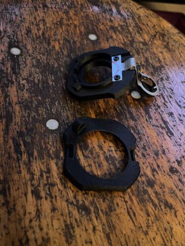

Gut. Also Kollege @Mirre und ich haben an einem Lampensockel für H4 Birnen gearbeitet. Hintergrund ist mein Oldtimer, welchen ich bereits auf H4 LED umgebaut habe. Der Unterschied ist wirklich enorm. Das brauche ich in der Vespa auch dachte ich.
In Summe haben wir knapp 2Monate in enger Absprache zusammengearbeitet. Hat mir großen Spaß gemacht! cheers

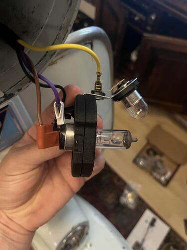

Das Ziel war es einen Sockel zu entwerfen, welcher auf das originale Gehäuse gesteckt werden kann.
Außerdem wollten wir auf Klammer verzichten und den Sockel zweiteilig bauen, damit die Lampe in sich verklemmt wird.
Und hier hat dann Onkel @Mirre gezaubert.
Gesagt, gedruckt.
Ich habe dann noch einen SIP Sockel bestellt damit wir den originalen nicht zerstören mussten. Daraus haben wir den Standlichsockel übernommen.
Zunächst mal mit der normalen H4.
Während der Entwicklung hat sich rausgestellt, dass die Pins der Birne zwangsläufig umgelegt werden müssen. Andernfalls schlägt die Birne am Tacho an. Das lässt sich nicht ändern, egal wie man dreht und wendet.

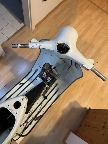

Ab in den Lenker.
Tacho hat genug Luft.
Das Spiel kann man jetzt auch mit einer LED H4 Birne treiben. Nicht wundern, ich habe auf der Rückseite Sikaflex zum versiegeln genutzt, damit nach dem Biegen der Pins keine Feuchtigkeit in das Gehäuse ziehen kann.
Vielen Dank an meinen Mitentwickler.
Die Druckdatei wollen wir erstmal behalten. Aber ein paar Sockel sind schnell gedruckt. Meldet euch bei Bedarf gerne bei dem Kollegen.
