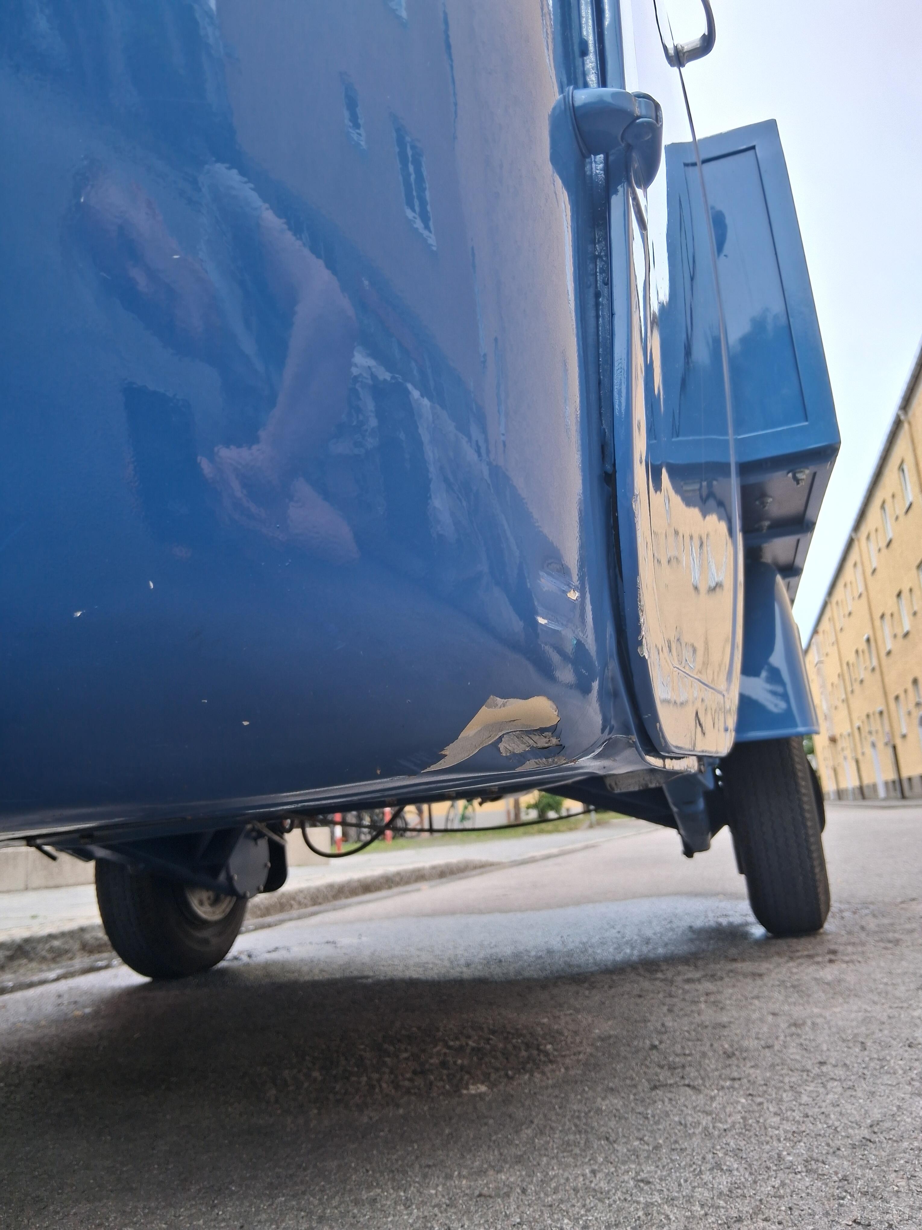

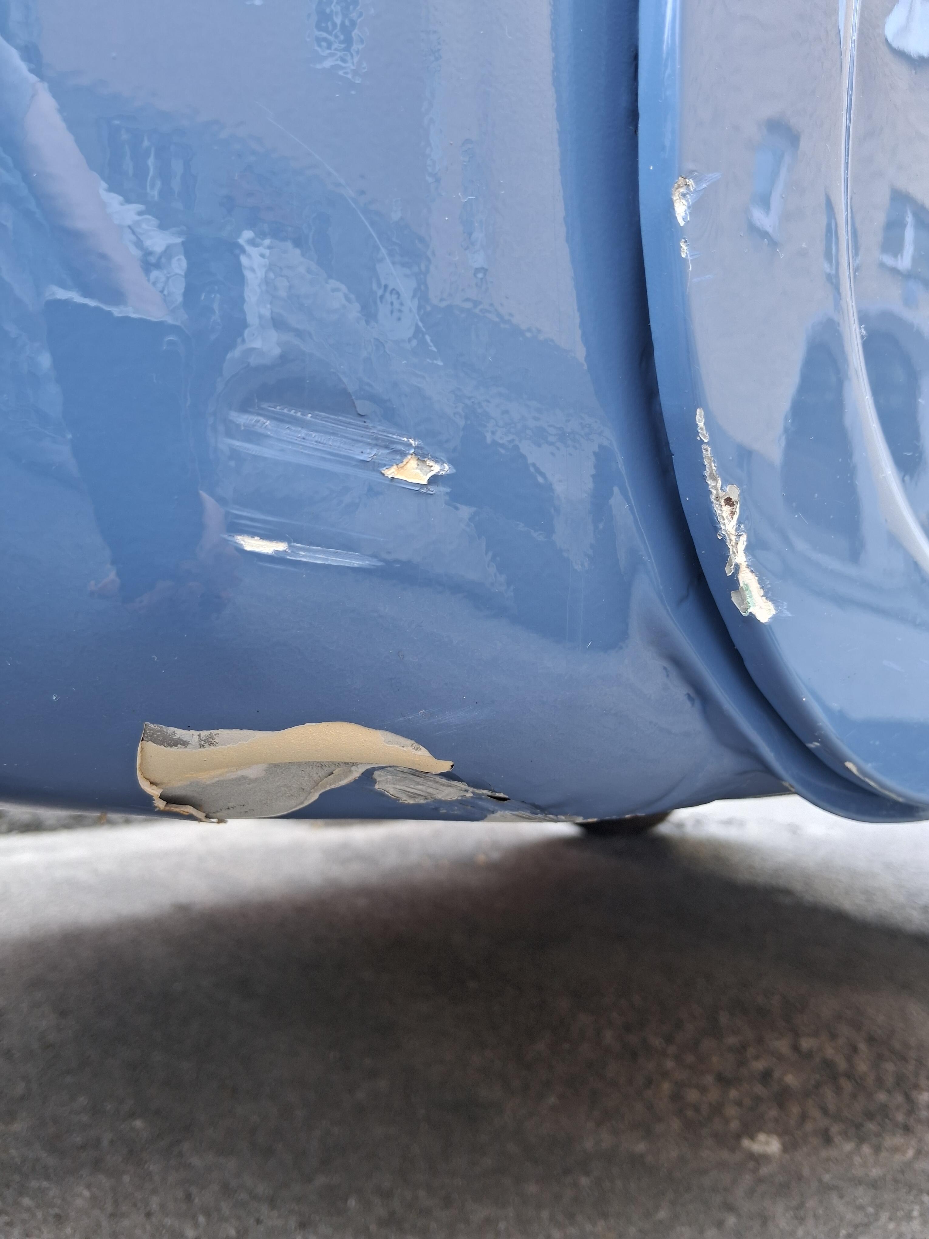

  8. War heute im Wald spazieren fahren... Bin bei Leutstetten in sonen Forstweg steil Berg auf gefahren. Oben angekommen kam ich dann bei einem Holzverladeplatz raus und so laut Luftlinie hätte ich weiter in diese Richtung gemusst. Also ich war da zum ersten mal, völlig orientireungslos. Der Weg weiter ging dann wieder Berg ab, steil, und würde immer schmaler. Es war nur eine Tracktorspur zu sehen, und die wurde immer tiefer. Rechts und links schon 20cm tief im Schlamm ausgefahren und ich bin dann leider mitm Vorderrad seitlich in die Fahrrinne gerutscht und aufgesessen. Ausgestiegen und angeschaut, rückwärts Berg auf keine Chance. Aus dem Graben heben ging auch nicht. Musste dann leider vorwärts mich da durch schieben... Danach bin ich erstmal in Biergarten ums Eck gefahren und hab mir ne halbe Radler gegönnt Nundenn, das wird erstmal mitm Hammer in Form gebracht, gespachtelt und partiel beilackiert. Im Winter wollte ich eh auf ne neue Hinterachse umbauen, da wird halt dann die ganze Ape mit neu lackiert... Hurra Viele meinen ich sollte mit Ihr vorsichtiger umgehen, aber ich hab ein Spielzueg für mich gebaut, und keine Ausstellungs-Ape, das gehört dann wohl dazu
